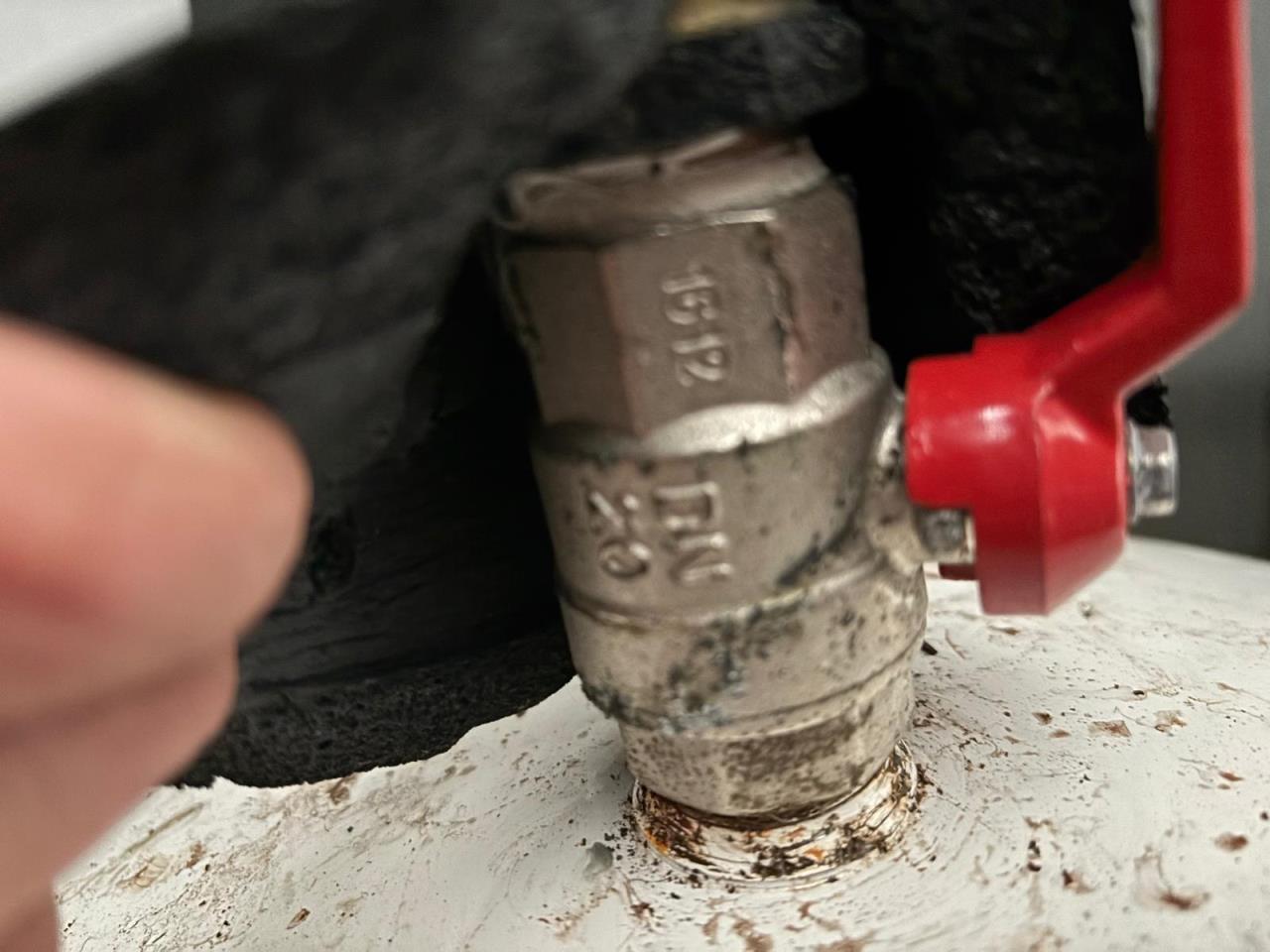

Teile die der Insti nicht von KNV erhalten hat, waren diese Kugelhähne. 5 Stk davon
2025/20250616918473.jpg
2025/20250616352530.jpg
Kann das der Täter sein?  Ist doch Messing, oder?
Er meint, wenn man den rostenden Teil nicht eindeutig findet, ist man mit Glykol sicherer unterwegs. Sonst kauft man teures Ethanol und kann es bald wieder entsorgen.
Ob der WT aus Kupfer oder Edelstahl ist, kann er nicht sicher sagen. Mit Chemie reinigen kann helfen.
16.6.2025  (#145)
Bin nicht sicher, ob ich alles richtig gelesen habe:
3/4 Zoll = DN20
600 --> 600psi (40bar)
CWxxx --> CW617N und CW614N sind Messing
1612 könnte ein Produktionsdatum sein
Also mit hoher Wahrscheinlichkeit Messing vernickelt. Rein flächenmäßig werden solche Kleinteile nicht die groben Rostmengen verursachen (schon gar nicht, wenn sie aus Messing sind). Kannst ja zur absoluten Sicherheit einen Magneten dranhalten, der Hebel ist aus Stahl.
  •  moef
16.6.2025  (#146)
danke @­taliesin
CWP (cold working pressure ?) steht da und auf der anderen Seite 1512 (Dez 2015 würde passen. Eingebaut im Juli 2017). Dann noch "Made in Italy".
Für den Werkstoff sehe ich keinen Hinweis. Nur Optisch. Da kenne ich mich aber zu wenig aus.
