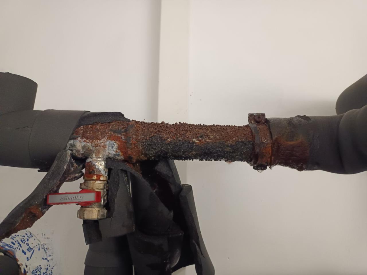

  •  johnnypiloto
4.5.2025  (#19)
2025/20250504558323.jpg
So hat C-Stahl bei einer Soleleitung nach 10 Jahren ausgesehen...

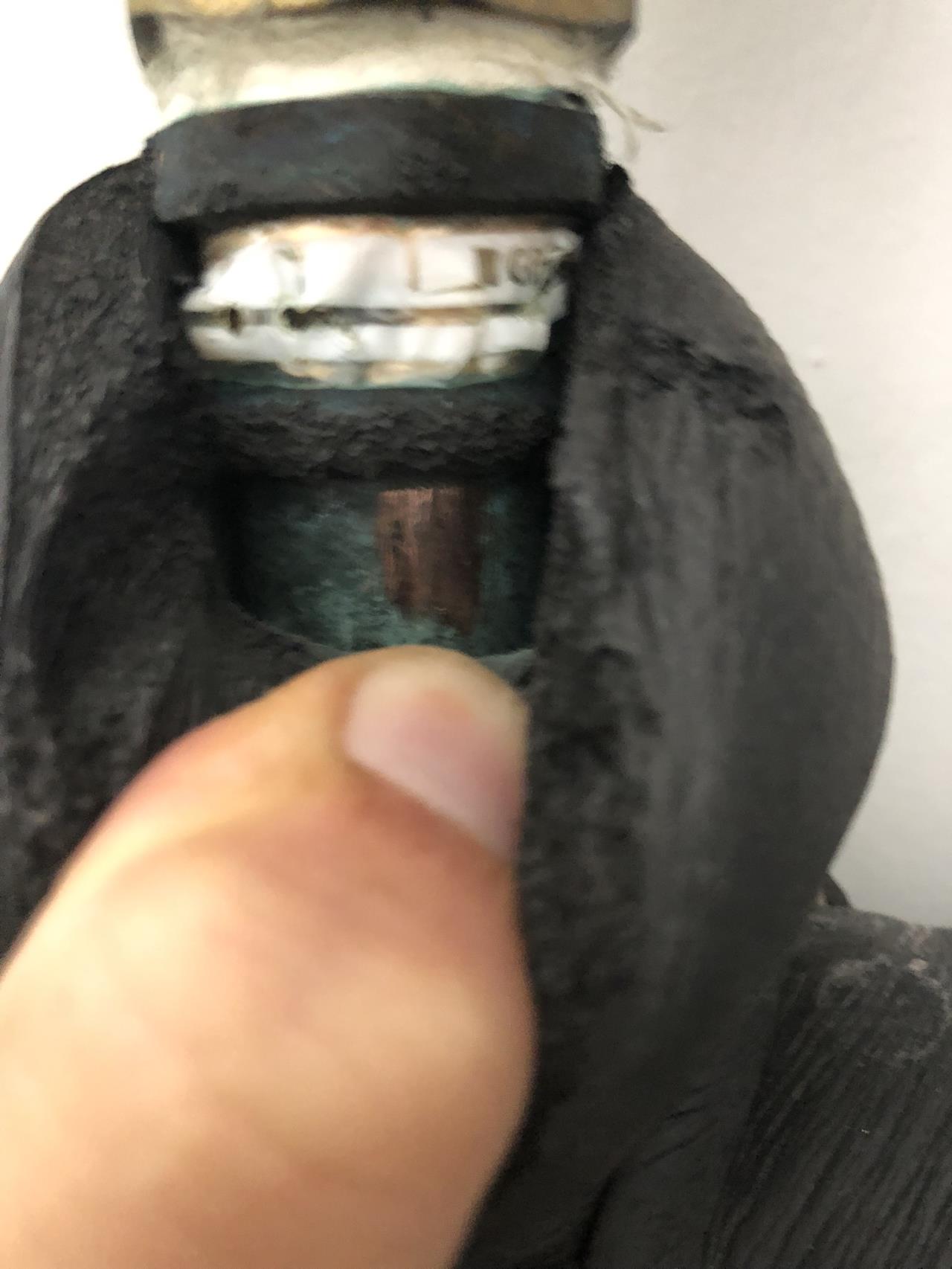

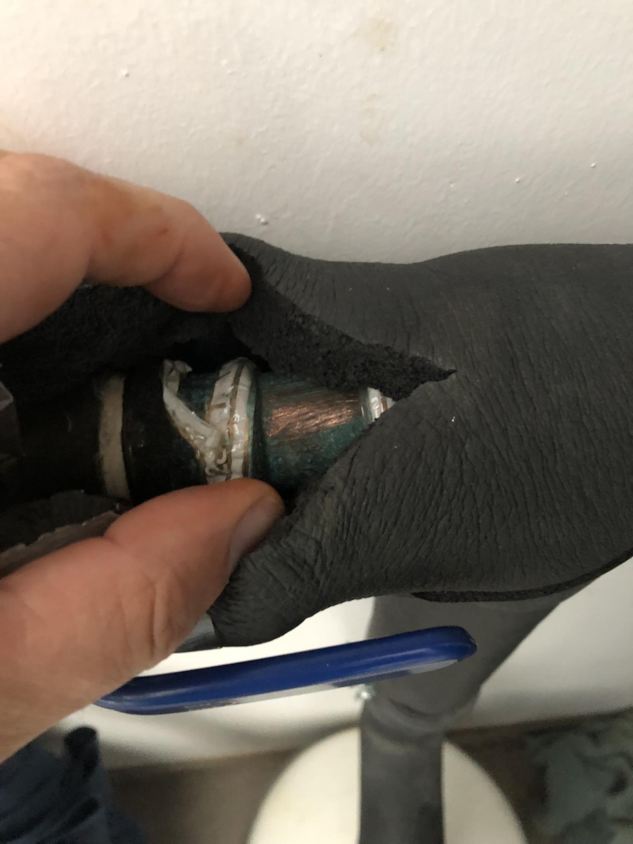

  •  moef
4.5.2025  (#20)
Akani schrieb: Das Silber graue ist doch verzinkter Stahl?!
2025/2025050433963.jpg
2025/20250504911548.jpg
2x gekratzt. Messing, würde ich sagen.
Also ist das MAG der aktuell einzig Verdächtige?
Solevase montieren wird in Betracht gezogen.
Habt ihr Werte für die F1x55:  Verdichter Hz, deltaT Sole, WQ-Pumpendrehzahl. Würde gerne rausfinden, wie verdreckt mein Kreislauf ist. Quasi eine Herzkatheter-Untersuchung und ob Stents notwendig sind. Das Herz selbst hätte ich ja schon getauscht. emoji
