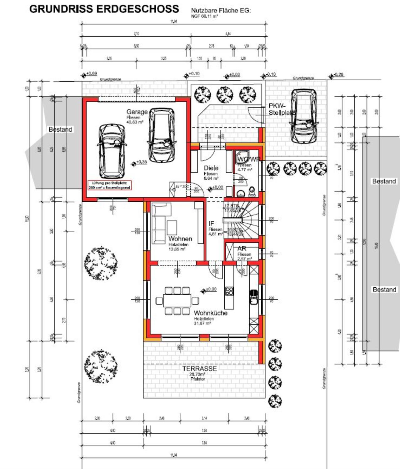

15.4.2019  (#966)
Danke für die Rückmeldungen, ich finde das ganze sehr interessant. Mein Grundstück ist nur leider etwas schwieriger als die hier oft in den Videos gezeigten "greenfield" Projekte mit riesen-GS, da unter anderem eine Doppel-Garage an die Grundstücksgrenze anschließen wird (wird sowohl in den seitlichen wie auch vorderen Bauwich gebaut), welche auch direkt an das Haus anschließt. Siehe anbei den vorläufigen EG-GR (Terrasse und Haus ist voll-unterkellert, Garage nicht), GS=16*36m.
2019/20190415701222.jpg
Kann man den Kollektor auch unter Fundamente verlegen? Nachträgliche Zugängigkeit ist hier ja dann fast unmöglich gegeben oder? LG
  •  Puitl
15.4.2019  (#967)
hellsayer schrieb: Es ist halt für Laien schwer, vor allem bei "neuen" Sachen
 Hellsayer,
Der RGK RGK [Ringgrabenkollektor] ansich ist "relativ" neu ja, die Technik bzw. die Funktion dahinter aber nicht!
Erwärme war immer schon eine Möglichkeit effizient, umweltfreundlich und mit niedrigen laufenden Kosten zu heizen.
Der bisherige Flächenkollektor wurde aber halt aus Bequemlichkeit, teilweise Platzmangel und meistens niedrigeren Anschaffungskosten durch die Luftwärme ersetzt, was wie ich finde zumindest hier in unseren Breitengraden nur eine Notlösung sein sollte.
Die besondere Ausführung des RGK RGK [Ringgrabenkollektor] vernichtet die Vorteile der Luftwärme teilweise wieder!
Noch dazu wird dieser nun aufgrund des passionierten Erfinders passend und effizient geplant (und nicht mehr Pi mal Daumen wie beim Flächenkollektor).
Wenn du dir nun noch den Aufwand antust und deine Wärmesenke (Heizung) darauf passend (Flächenheizung) planst bzw. planen lasst hast du für viele Jahre eine angenehme, sorglose, umweltfreundliche und effiziente Heizung.
