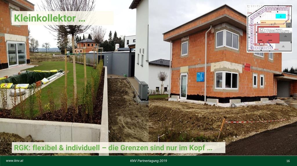

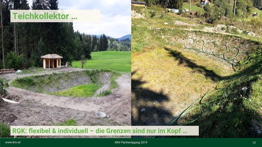

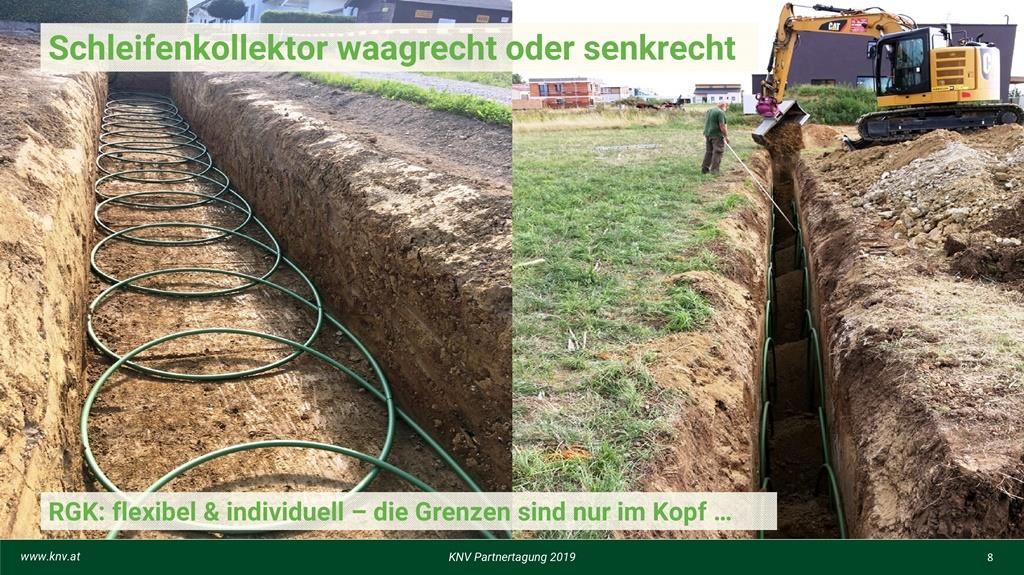

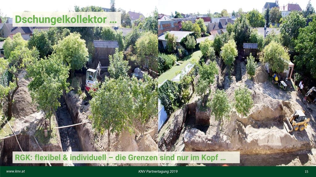

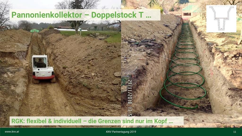

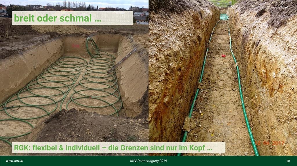

aber zuerst zu einem ganz aktuellen highlight...
komme gerade aus schörfling retour vom zukunftskongreß bei KNV mit 200 installateuren, planern, journalisten...
auch management und entwicklung aus schweden waren da, und hatten die neue S1155 im gepäck die dann vor ort ausgestellt wurde.
war dort eingeladen 2 der schlüsselreferate zu halten, eines zum RGK RGK [Ringgrabenkollektor], der gefühlt dort die hälfte aller themen streifte ... emoji
das zweite referat drehte sich um die neuerfindung der auslegung flächenheizung und die umsetzung in der branche zu der ich in den nächsten wochen auch in den bundesländern schulen darf.
das praxisexempel dazu kam von den vardis, auch der ausführende installateur aus osttirol war vor ort und hat gestrahlt... emoji
die bilder waren teilweise noch warm, wurde der prototyp einer kaskadierten tichelmann-fbh mit zonenplanung doch erst anfang der woche gelegt ... emoji

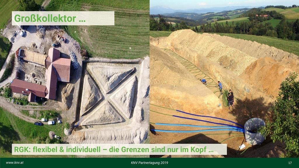

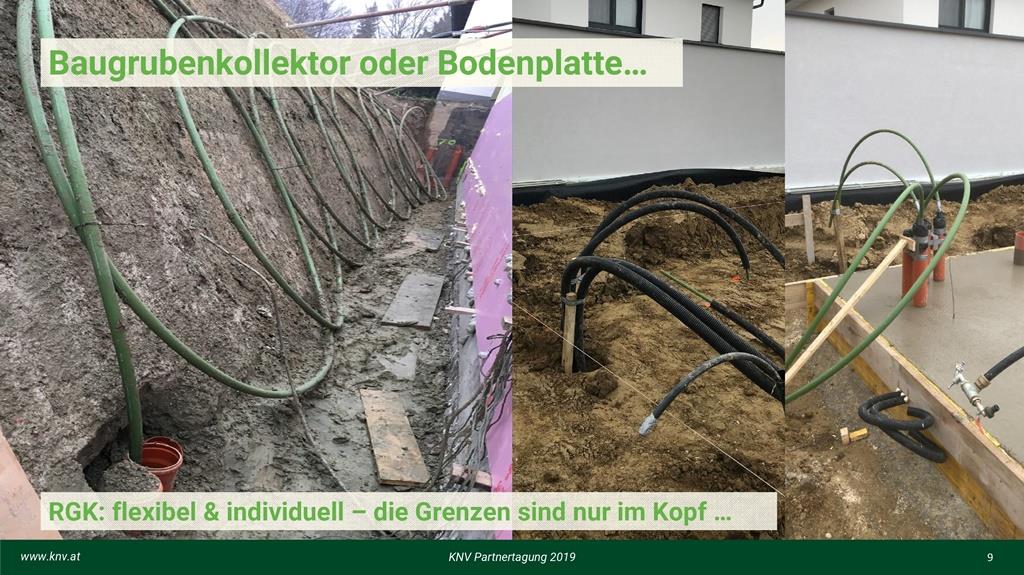

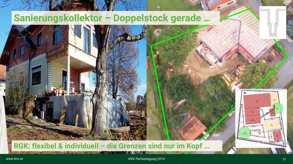

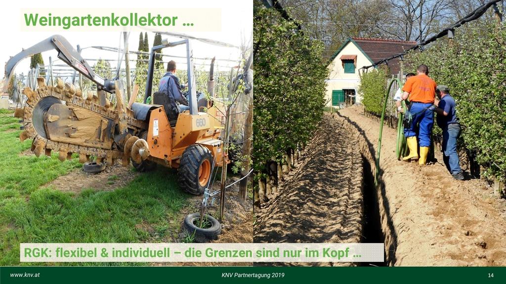

aber zuerst zum RGK RGK [Ringgrabenkollektor]:
3 jahre rückblick als branchenlösung:
titel: DIE RÜCKKEHR DER ERDWÄRME
hier ein paar screenshots die zeigen wie gut gefüllt der werkzeugkasten der lösungen mittlerweile ist...
