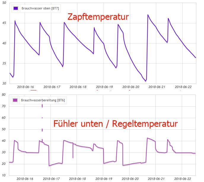

22.6.2018  (#62)
bei mir bereitet sie einmal am Tag WW WW [Warmwasser] und das meist auf 43-45°C (im oberen Bereich) und entsprechend 39-41°C im unteren Bereich.
Entsprechend habe ich die 43-45°C erst mal überall (egal ob Küche oder Dusche).
Wenn ich dann abends dusche, habe ich immer noch die 43-45°C.
Nach der Dusche immer noch, nur im unteren Bereich (durch das nachströmende Kaltwasser) wird es dann immer kälter. Nach der Dusche dann 20-30°C, im Winter sogar bis 5°C.
Trotzdem ist die Entnahmetemperatur immer noch bei >40°C.
Normalerweise würde die WP WP [Wärmepumpe] nun WW WW [Warmwasser] bereiten, da der Speicher unten kalt geworden ist.

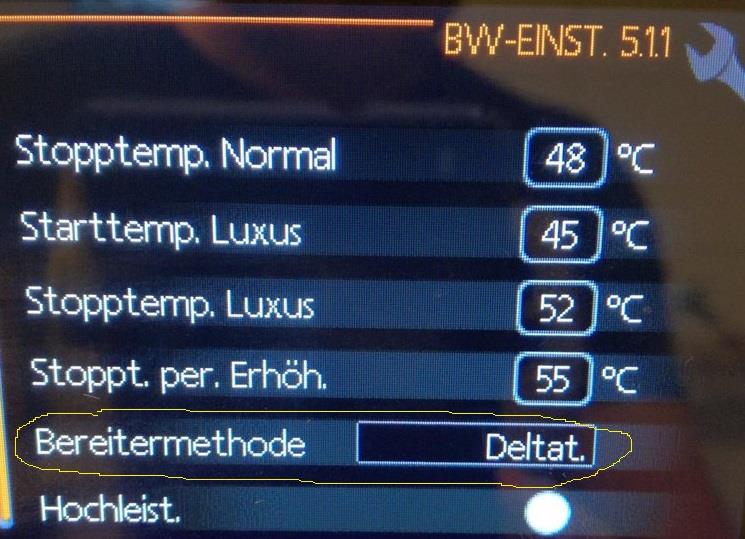

2.7.2018  (#74)
2018/20180702779049.jpg
Blöde Frage an die F1255 Besitzer: Habt ihr "Bereitermethode" ? (Das Bild ist von dyarne)
Scheinbar bin ich der Einzigste der dies nicht hat.
Habe seit 4/2017 alle Firmewares ausprobiert und immer die Neuste.
3.7.2018  (#75)
Becker schrieb: Bereitermethode
glaube nicht, das jemals im Menü gesehen zu haben.
