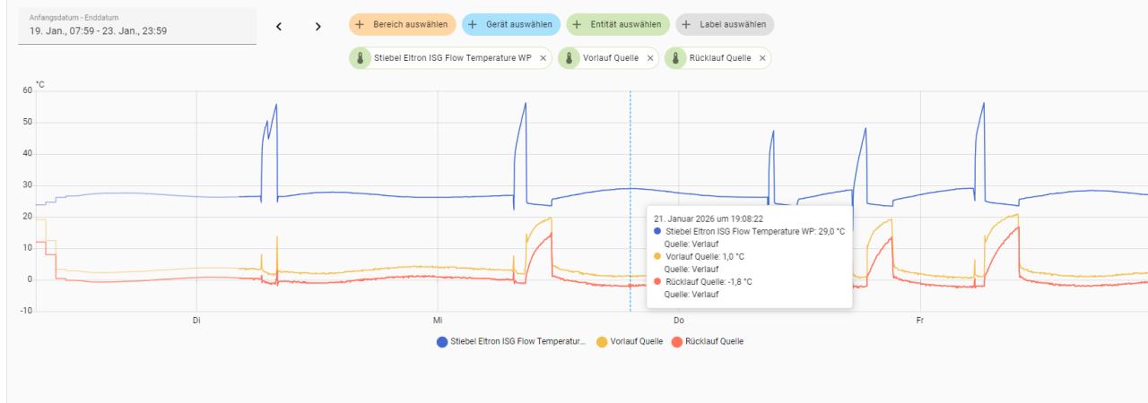

Wärmequelle: 1x 300, dn40
Standort: Wien 22
Baujahr: 2022
Aktuelle AT:  4°C
Wärmepumpe: Stiebel Eltron WPE-i 06 230 HK
Wärmequelle:
Sole ein: 2,6°C
Sole aus: -0,3°C
Drehzahl der WQ-Pumpe: 53,7% (auto)
Wärmequellendruck: 2,0 Bar
Heizkreispumpe:
Vorlauftemp. 26,1°C
Rücklauftemp. 24,2°C
Raumtemp. : 21-22,5 je nach Raum.
Pumpengeschw. Wärmetr.
55% (fix)
Volumenstrom
16,9 l/m
Verdichter: 43 Hz
Gebäude-Heizlast Abschätzung
P-tot =
 4,8 kW (NAT -12,8°C)
P-real = 3,7 kW
RGK Leistung (errechnet): 5,75 kW
Gebäudedaten & Haushalt:
Beheizte Fläche: ~ 200m²
FBH (EG,OG), Wandheizung im Hauptbad.
Holzriegelbau mit Massivholzdecken.
300L WW Speicher, 2 Erwachsene & 2 Kinder
Die Quelle ist bei uns etwas kälter als im vergangenen Winter. Der sonnenlose Dezember und verhältnismäßig kalte Jänner machen sich bemerkbar.
Bei der Warmwasserbereitung bricht die Quelle zeitweise auf -2°C/+1°C  ein. Absolut im grünen Bereich.
Die höchste Vorlauftemperatur der Heizung war kurzzeitig bei 29°C. Meistens pendelt es um die 25,5 - 28°C.
Anbei der Verlauf aus der kalten dritten Jännerwoche:
2026/20260130797185.png
Insgesamt hat die Wärmepumpe in dieser Heizsaison bis jetzt ~800 kWh verbraucht.
