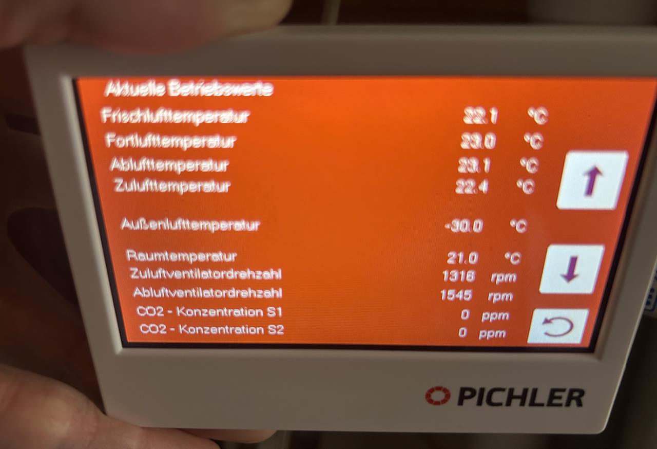

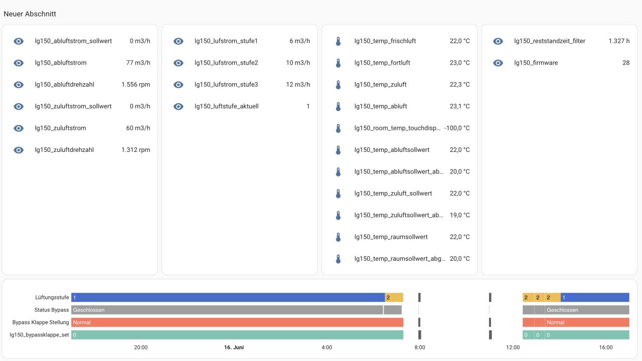

ich hänge mich mal ein: ich habe auf Basis Eurer Unterhaltung eine LG150 über Modbus / USB an einen Raspi mit Home Assistant einhängen können.
Ich habe über ein nicht angeschirmtes drei-adriges Kabel einen RS485 USB Stick (irgendein Hersteller, ca 18 Euro auf Amazon) an den Port "M1: GLT‐Anbindung, MOD‐Bus RS485" auf der Steuerplatine angeschlossen. Das Kabel überbrückt ca 20 Meter und geht einen leeren Schornstein zum Technikraum runter. Am Port "B1: Bedieneinheit RS485" hängt gleichermaßen die Touch Bedieneinheit, beides funktioniert parallel.
Den USB Stick lese ich über die Modbus Integration aus. Danke an lewurm@ und Dans@, auf deren Beispielen ich aufgebaut habe. Meine aktuelle Konfiguration würde ich verlinken wenn ich das dürfte (habe ich im Gist von lewurm).
Was mich wundert, sind ein paar Diskrepanzen.
2025/20250616868417.png

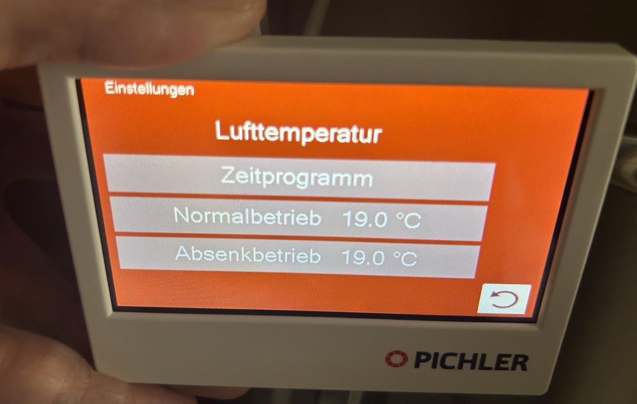

Am Touch Display wird die Raumtemperatur mit 21.0 Grad angegeben. Im Home Assistant scheint der Wert nicht anzukommen (-100).
2025/20250616704146.png
Die am Display ausgewählte Zieltemperatur findet sich nur unter "zuluftsollwert_abgesenkt" wieder. Sowohl der Raumsollwert als auch der Zuluftsollwert zeigen ganz andere Daten an.
2025/202506168442.png

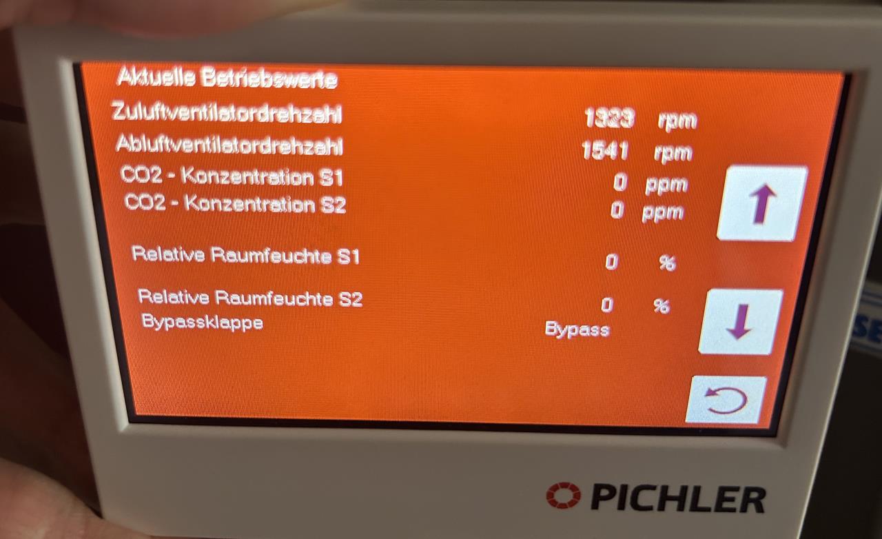

Was ich auch nicht verstehe ist die Bypassmeldung auf dem Display und was HA mir anzeigt. HA zeigt "Geschlossen" (basierend auf einem binary sensor definiert auf address 20, type input), bzw "Normal" (basierend auf address 49, type holding) bzw "0" )ebenfalls basierend auf address 49, type holding). Dieser Modbus Eintrag ist in der offiziellen Dokumentation auch nicht dokumentiert, ich vermute lewurm@ hat den ausgetüftelt.
Das Display zeigt "Bypass" an, was im Handbuch nicht dokumentiert ist. Ich hätte vermutet, dass das als "Bypassbetrieb, Klappe offen" zu lesen ist.
2025/20250616822718.png
Alle anderen Werte sind konsistent und plausibel (die Luftstromkonfiguration ist um eine Zehnerpotenz zu klein aber konsistent).
Habt Ihr diese Werte bei Euren Anlagen in Loxone oder HA auch? Oder habe ich einen Sonderfall, weil ich die "kleine" LG150 benutze vielleicht?

17.6.2025  (#215)
wattwurm schrieb: HA zeigt "Geschlossen" (basierend auf einem binary sensor definiert auf address 20, type input), bzw "Normal" (basierend auf address 49, type holding) bzw "0" )ebenfalls basierend auf address 49, type holding). Dieser Modbus Eintrag ist in der offiziellen Dokumentation auch nicht dokumentiert, ich vermute lewurm@ hat den ausgetüftelt.
holding address 49 ist nur im Service Menü sichtbar. Menü Taste lange halten -> vierstelligen Code eingeben (PLZ von Pichler Luft HQ) -> Aktionen -> Testmodus.
2025/20250617281252.png
Da gibt es drei Einstellungen: Normal, Aus, Ein die auf die Werte 0, 1, 2 gemapped sind.  Es ist gut möglich dass diese bei der LG150 anders sind.  Einfach mal ändern und dann den Wert auslesen (z.b. mit dem Commandlinetool mbpoll $LG150_IP -1 -a 20 -t 4 -r 49 , ja die Adresse ist hier leider off-by-one 😬).  Ich hab damals alle Adressen von 1-128 ausgelesen, die Testeinstellung für den Bypass geändert, nochmal alles ausgelesen und dann gediffed. So bin ich auf die Adresse gekommen.
wattwurm schrieb: Das Display zeigt "Bypass" an, was im Handbuch nicht dokumentiert ist. Ich hätte vermutet, dass das als "Bypassbetrieb, Klappe offen" zu lesen ist.
Das klingt eigentlich eh in Ordnung; nachdem was man bei den Lufttemperaturen entnehmen kann, ist der Bypass gerade offen.
Die Bedeuteng von holding address 49 ist meiner Meinung nach so:
  • Normal: Das Gerät entscheidet selbst wann der Bypass aufgemacht wird. Im Wintermodus gar nicht, im Sommermodus wenn die Abluft > Frischluft && Frischluft > 11°C.
  • Aus: Bypass ist geschlossen.
  • Ein: Bypasst ist geöffnet.
input address 20 sollte den Zustand immer korrekt wiedergeben.
Ich hoffe das hilft!

wattwurm schrieb: Habt Ihr diese Werte bei Euren Anlagen in Loxone oder HA auch? Oder habe ich einen Sonderfall, weil ich die "kleine" LG150 benutze vielleicht?
Ich vermute die LG150 ist bzgl. der Modbus Adressen nicht unbedingt gleich mit dem LG350. Einfach so wie lewurm schreibt, durchprobieren.
  •  wattwurm
18.6.2025  (#217)
Danke, ich werde das mal probieren!
