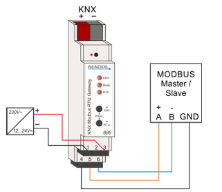

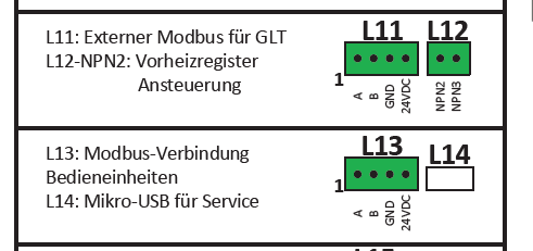

Hallo
ich bräuchte Unterstützung bei der Modbus-Integration.
Mittels Weinzierl 886 soll die Verbindung zu KNX hergestellt werden.
Anleitung Pichler: --> externe Spannungsversorgung 12-24VDC für das Weinziel 886, wie in der Anleitung erwähnt, ist bei mir nicht notwenig, bzw. machte Probleme.
https://www.pichlerluft.at/unterlagen.html?file=files/content/downloads/KNX/KNXGAB/08Produkt-%20und%20Installationshinweis_Modbus_KNX%20Gateway_GAB.pdf
Das auslesen über Modbus(-->KNX) funktioniert mittlerweile, nur habe ich festgestellt, dass das Bedienpanel MINI nichts mehr anzeigt.
Ich habe das Weinzierl auf L11 geklemmt.
Mini hängt nachwievor auf L13. Aber zeigt eben nichts mehr! an.
2025/20250525387543.png
Das LG350 funktioniert soweit, und kann auch mittels App gesteuert werden.
Nur der Modbus zum MINI scheint irgendwie tot zu sein?
Wenn die 24V bei L13 nicht vorhanden sind, gibt es eine Sicherung welche rückgesetzt werden kann?
26.5.2025  (#184)
Eine der zwei Sicherungen in der Bildmitte vom nachfolgenden Link. Ist eine Träge mit 500 mA.
https://www.energiesparhaus.at/forum-erfahrungsaustausch-pichlerluft-kompaktlueftungsgeraete-lg-350-lg-450/75919_1#786608
Mach aber ein paar Bilder von den Steckern bevor du die Blende abnimmst, den die müssen alle entfernt werden. Gerät natürlich vom Netz trennen.

27.5.2025  (#185)
danke für die Rückmeldung.
Die Sicherung war es.
Weinzierl 886
2025/20250527921683.png
Weinzierl 886.1 Secure braucht KEINE zusätzliche externe Spannungsversorung mehr!
2025/20250527864453.png

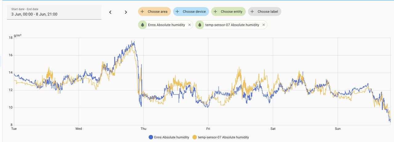

  •  lewurm
8.6.2025  (#193)
Für meine Bypass Steuerung via Home Assistant (Steuerung der LG350 via Modbus) hatte ich letztes Jahr für die Zuluft gar keine Messungen gemacht, sondern die Daten von der nächstliegenden GeoSphere Austria (ehemals ZAMG) verwendet; da gibt es praktischerweise schon eine Home Assistant Integration 🙂  Für dieses Jahr habe ich aber einen Sensor montiert via Zigbee: Sonoff SNZB-02P. Der ist auf der Rückseite magnetisch, und hab den daher einfach von Aussen in das Wickelfalzrohr der Frischluftansaugung gehängt.
2025/20250608808407.png
Natürlich etwas exakter, aber so schlecht war der Ansatz mit der GeoSphere Station gar nicht.
Für die "Abluft" nehme ich das Minimum diverser Sensoren die im Haus verteilt sind.
Es gibt auch eigene Kanalfühler (z.B. https://www.sensorshop24.de/aktive-fuehler-0-10v-4-20ma/kanaltemperaturfuehler-mit-montageflansch-0-10v-4-20ma ) die man sich ins Rohr hängen kann, damit hab ich allerdings keine Erfahrung.

8.6.2025  (#195)
Manchmal kann es so einfach sein...
Habs direkt nachgebaut (habe die sonoff auch bereits im Einsatz), funktioniert super.
Danke :)

9.6.2025  (#201)
brtl schrieb: Wäre es nicht am einfachsten, den Taupunkt innen und außen zu ermitteln (basierend auf RF) und je nachdem den Bypass zu steuern
Die typischen Sensoren liefern Temperatur und relative Luftfeuchtigkeit. Daraus kann die absolute Luftfeuchtigkeit oder Taupunkt berechnet werden. In Home Assistant verwende ich dafür folgende Integration: https://github.com/dolezsa/thermal_comfort
Also ja, mach ich eh genauso wie du sagst 🙂
Absolute Luftfeuchtigkeit und Taupunkt sind für die Steuerung natürlich gleichwertig. Persönlich bevorzuge ich die absolute Luftfeuchtigkeit; beim Ausleeren vom Entfeuchter hab ich dann zirka ein Gefühl für die Relationen 😅
