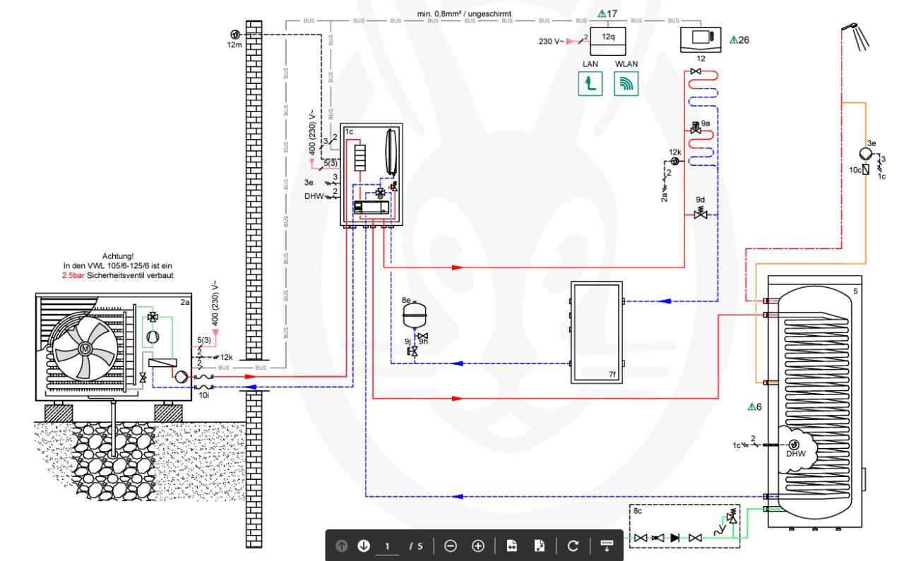

robits schrieb: Ich hab ein Schema da von ihm liegen, wo die Hälfte ned verbaut wurde 😂 Die frei zugänglichen Schmeta hab ich eh durchforstet. Aber entweder hab ich's übersehen, oder ich find das Schema ned wo man direkt von der Hydraulikstation in die FBH FBH [Fußbodenheizung] geht.
2022/20221214310199.png
@­robits
Hier das Schema, offiziell von V, hat berhan bereits auf Seite 5 in diesem Faden eingestellt.
Bei dir steht ja ein Rückbau auf die 75er an. So würde ich es realisieren lassen. Dein bestehender Parallel-Puffer kommt in den RL RL [Rücklauf] im Stich angeschlossen. Das Überströmventil kannst du dir sparen, da die Heizkreise offen sind und keine ERR ERR [Einzelraumregelung] verbaut sind. Den ZWT soll dein Inst. zurück nehmen.

robits schrieb:
Den ZWT nimmt er ned zurück, könnte ich nur ausbauen lassen und inserieren.
Den Reihenpuffer wegen der Abtaueenergie?Auch so realisieren wenn der ZWT bleibt?
Nachdem er dir ein von V nicht freigegebenes Schema verbaut hat (ganz geheim, so geheim, dass es nicht mal V "gekannt" hatte!), würde ich auf ein Herstellerschema bestehen, und dies selbstverständlich auf seine Kosten.
Den ZWT kann er sich behalten, kostenlos! Als Geschenk sozusagen.
Der Puffer in Reihe im Rücklauf, so wie oben zu sehen, ja, als Abtauenergiespeicher. Da richtet er auch keinen Schaden an.
Und falls mal wirklich ein längerer Stromausfall sein sollte ala Blackout über mehrere Tage, das Heizwasser im Außengerät ablassen. Das wird zu dem Zeitpunkt aber dein geringeres Problem sein.

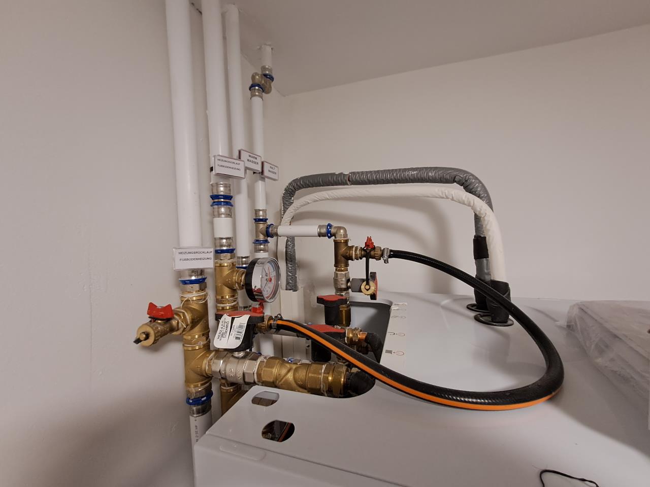

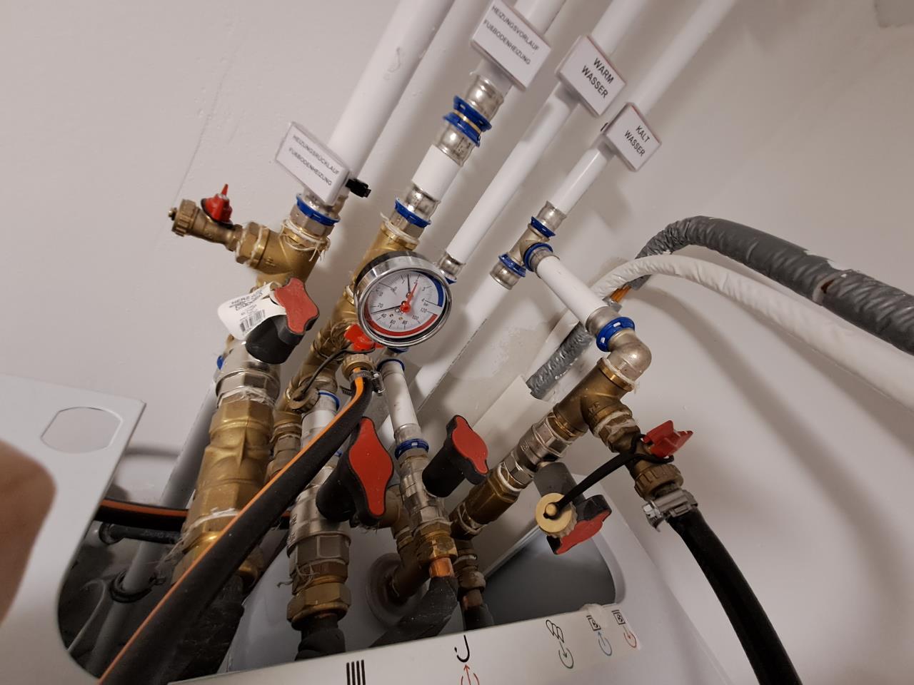

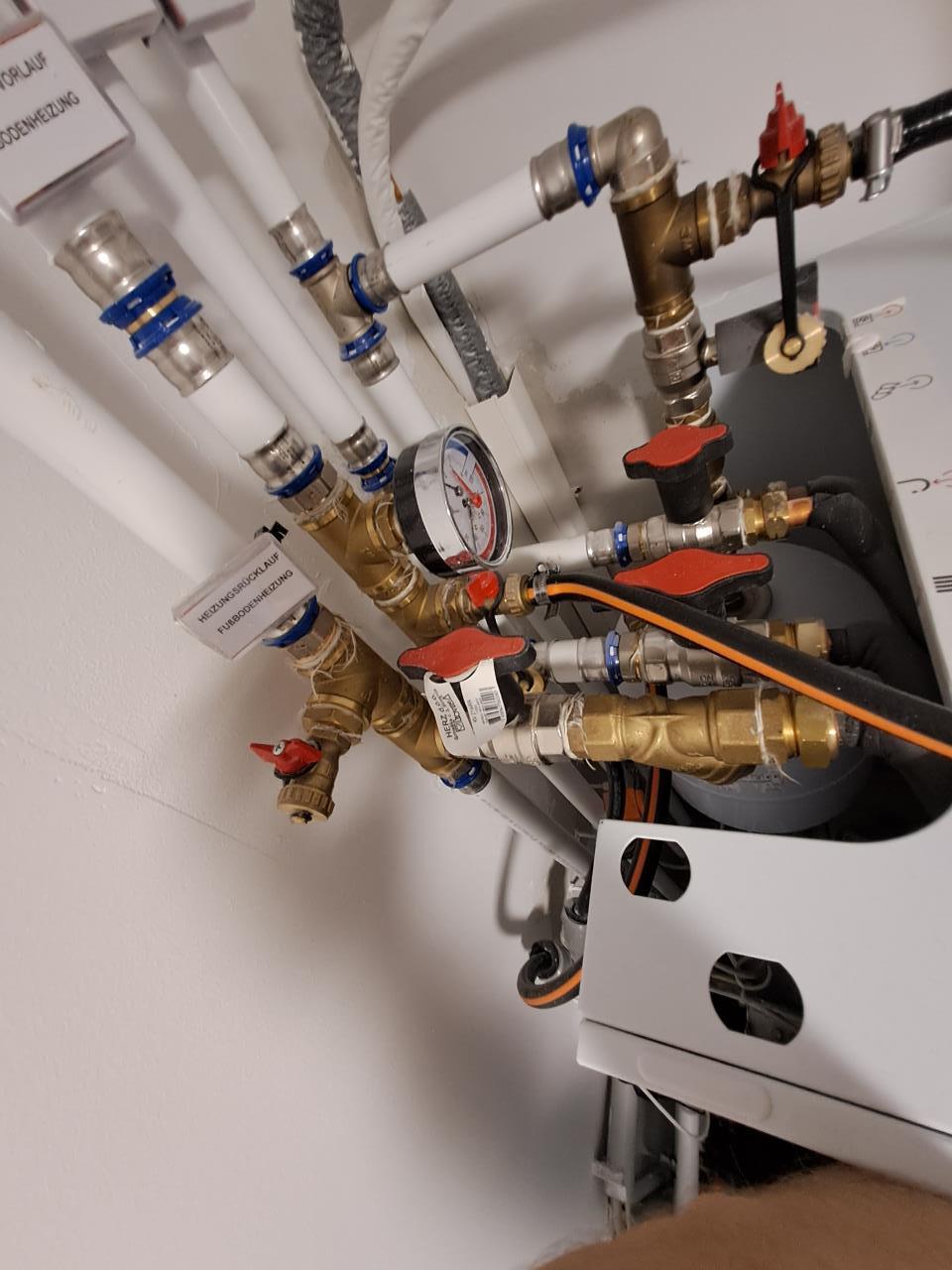

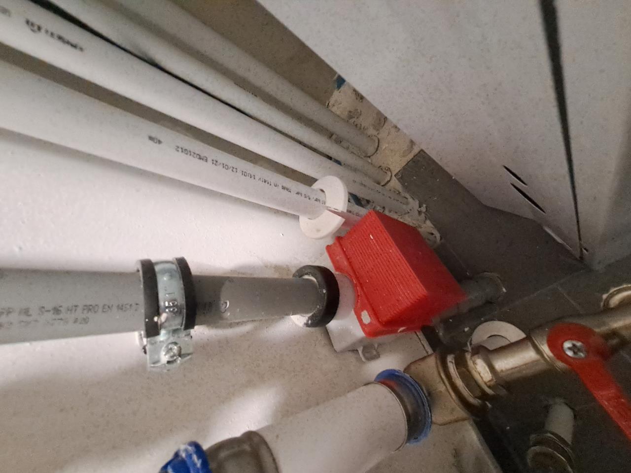

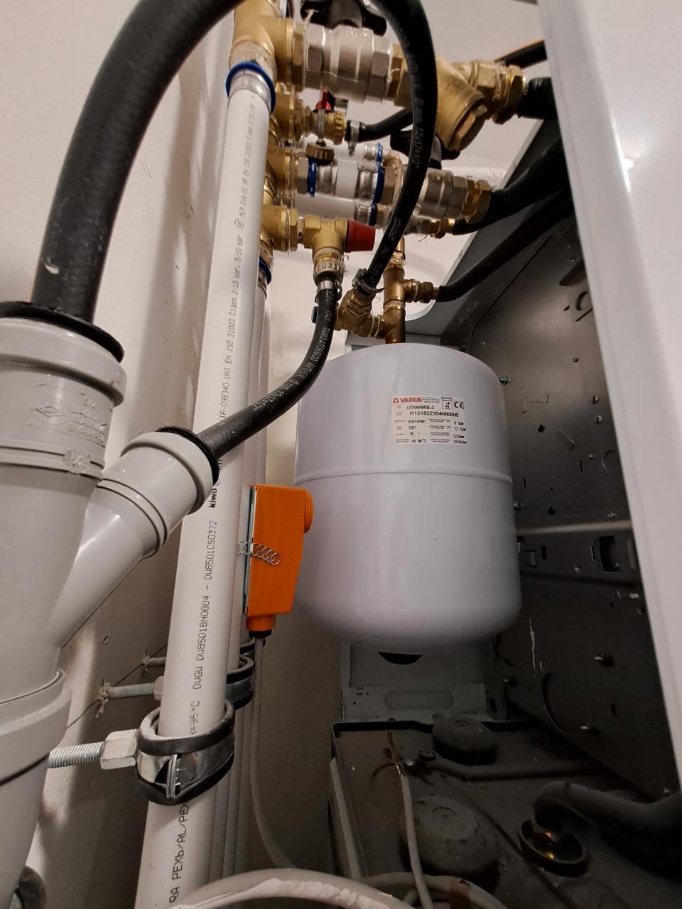

  •  tomsl
14.12.2022  (#195)
Bei uns steht im Technikraum eigentlich nur der Unitower drin.
Ich hab mal versucht von den ganzen Anschlüssen und Rohren Fotos zu machen, war aber nicht ganz einfach...
2022/20221214204637.jpg
2022/20221214141667.jpg
2022/20221214226325.jpg
2022/20221214111560.jpg
2022/20221214492482.jpg
  •  LeonhardKSB
14.12.2022  (#196)
tomsl schrieb: Bei uns steht im Technikraum eigentlich nur der Unitower drin.
Gratuliere, die einfachste und verm. effizienteste Ausführung.
