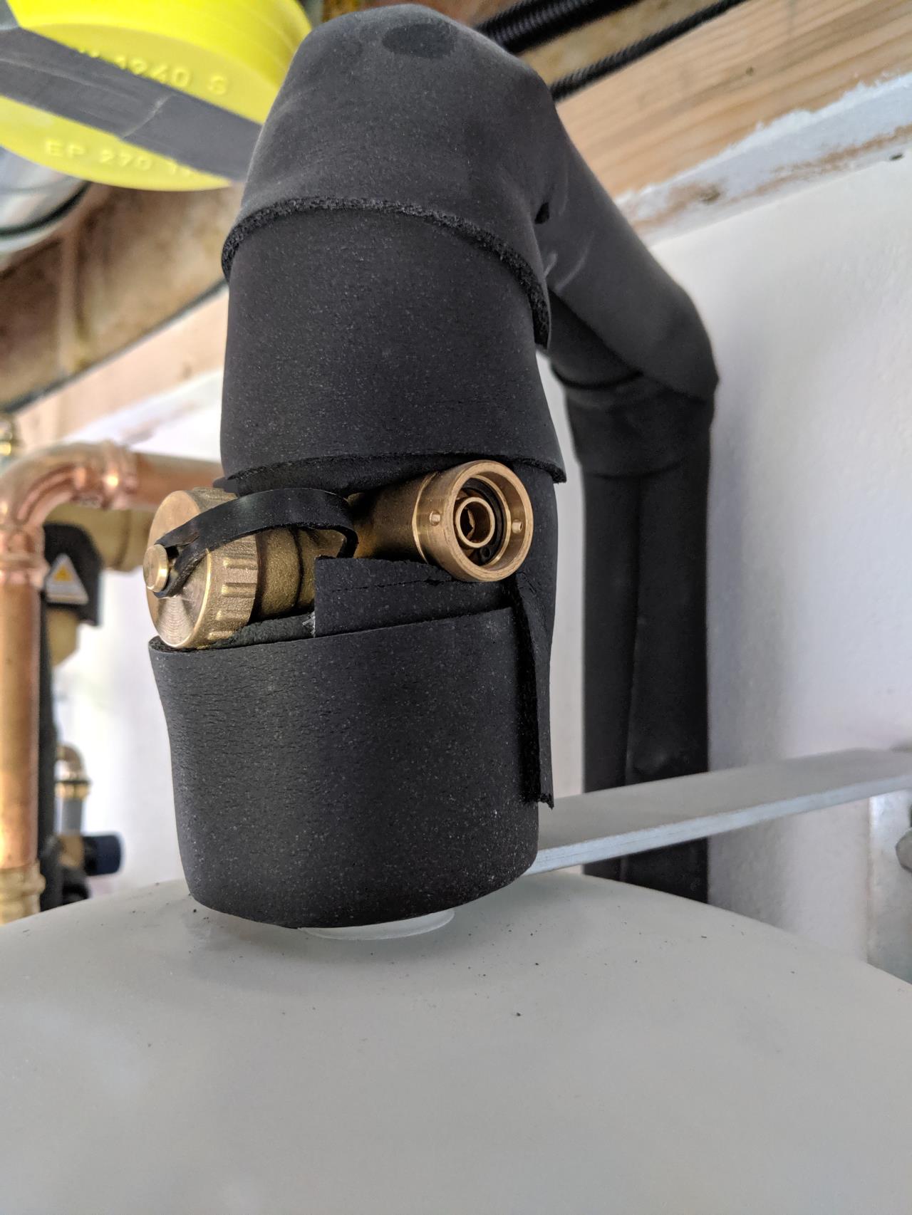

denis schrieb: Gibt es Angaben von Nibe bzw. KNV zu Anlagen Druck und Vordruck des MAG? (bei Anlagen Sole Volumen für 2x300m)
 heizanlagen sind prototypen, darum gibt es für viele dinge keine voreinstellbaren werte...
das mitgelieferte MAG paßt natürlich von der größe, tarier- und betriebsdruck hat Michael perfekt erklärt.
ist der betriebsdruck kleiner oder gleich dem tarierdruck arbeitet das MAG nicht, es bleibt quasi 'geschlossen'.
ist der vordruck viel kleiner als der halbe betriebsdruck arbeitet es nur sehr eingecshränkt.
so etwas gehört auch von zeit zu zeit geprüft (drucklos & entlastet, wie beschrieben...)
allgemeine werte für den druck hängen vom objekt ab, diese maschine kann man auch mit offenem system drucklos betreiben.
das spezielle sole-MAG das mitgeliefert wird hat einen reduzierten vordruck von 0,5bar und paßt damit für rund 1bar systemdruck...
2017/20171203584806.jpg
beim heizkreis ist es noch komplexer, weil es auch auf die höhe und geschoßanzahl des gebäudes ankommt...

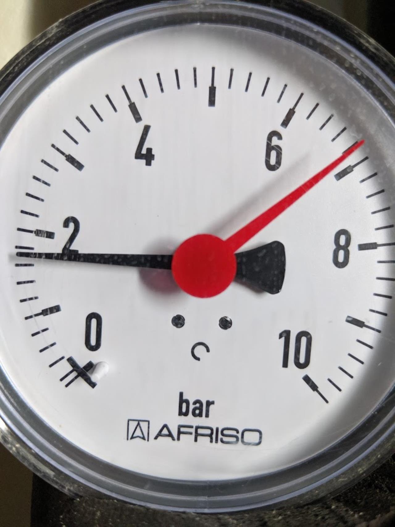

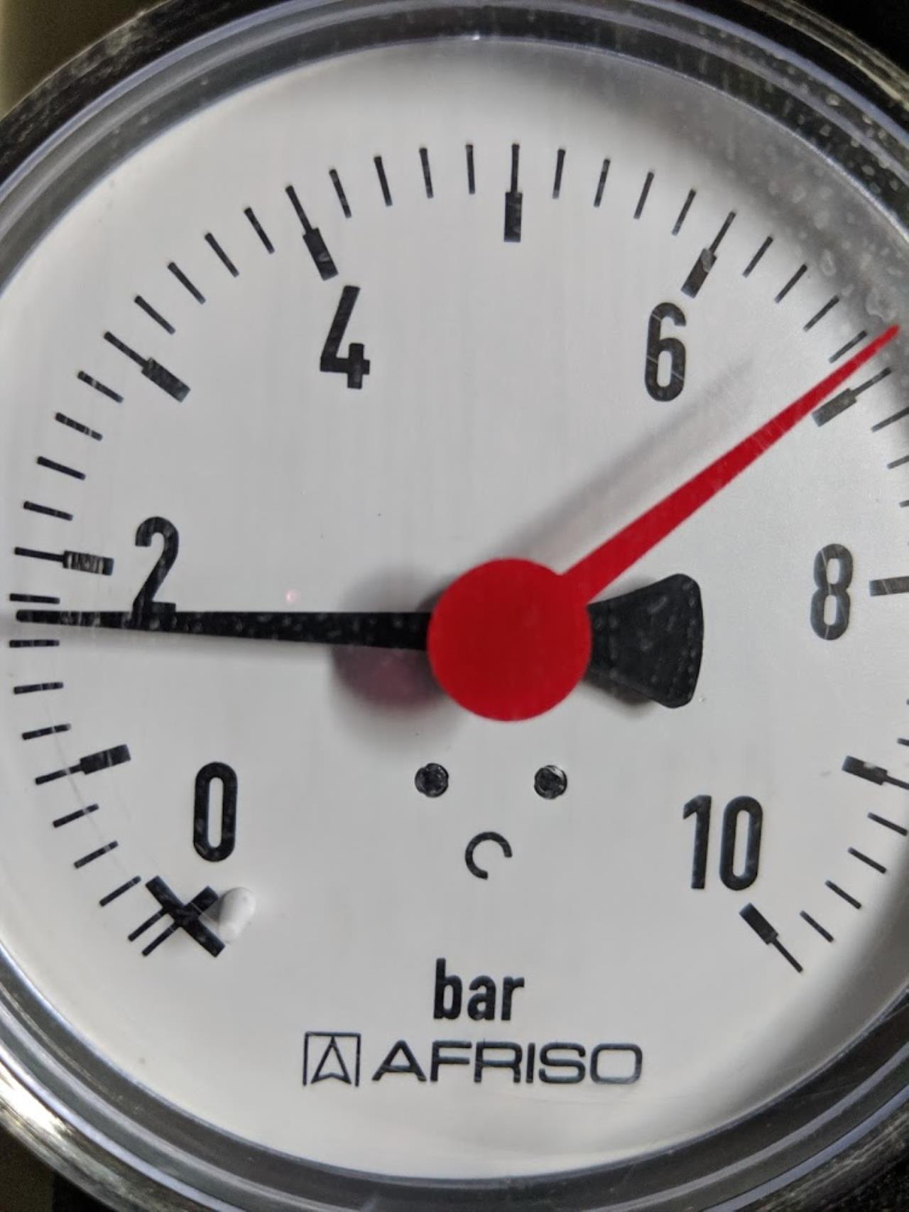

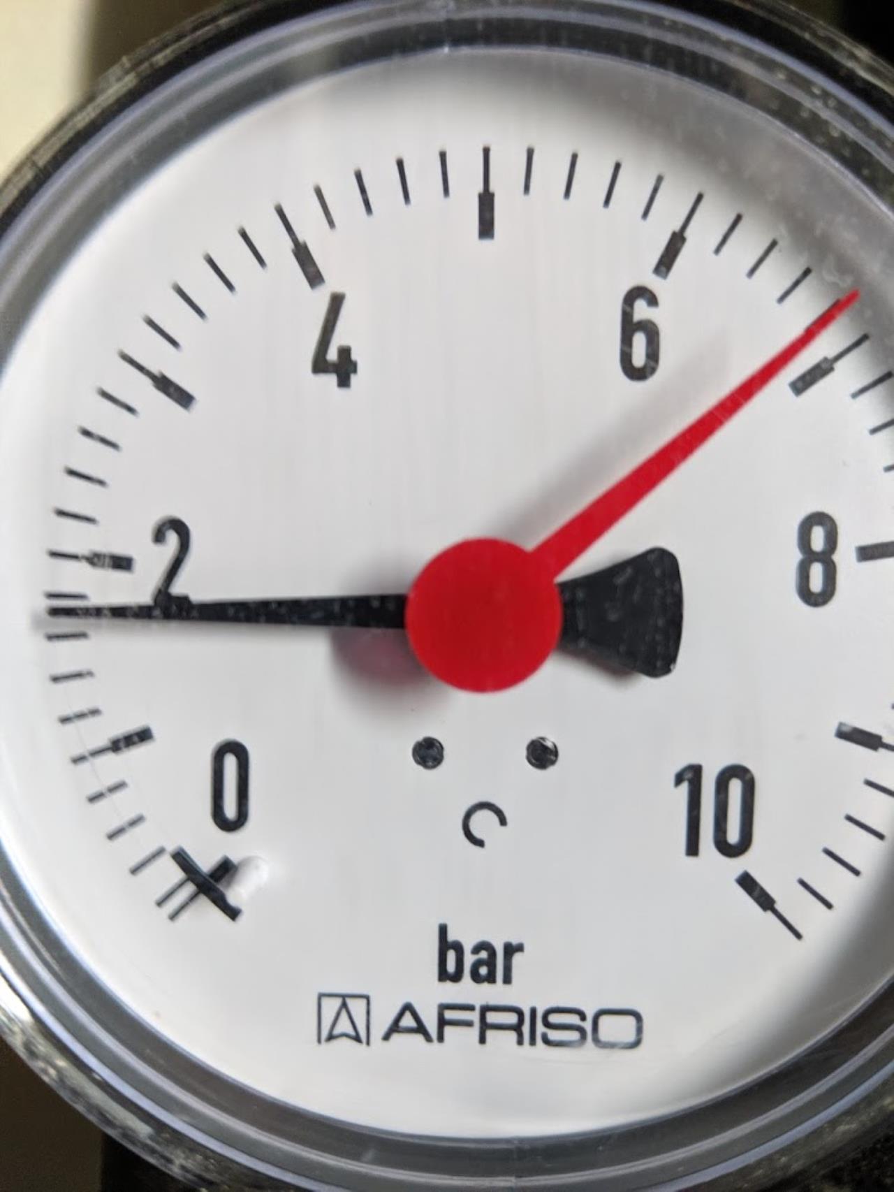

So die letzten 3 Tage ist der Druck nun wieder stabil geblieben. Kann mir jemand sagen wie man bei so einem Manometer den roten Zeiger verstellen kann?
  •  erwinh
15.5.2019  (#146)
Ich denke du musst nur die transparente Kunststoffabdeckung vorne drehen
  •  denis

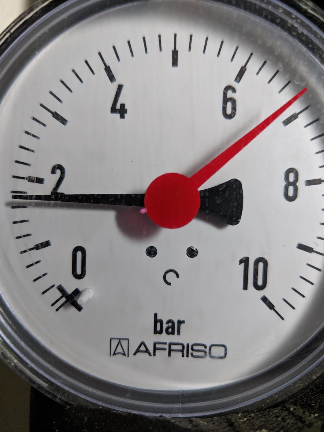

15.5.2019  (#147)
Hmm habe ich versucht. Außer den Messwert minimal zu verändern hat sich die Kappe keinen Millimeter bewegen lassen. emoji
Wert heute auch wieder konstant.
2019/20190515690362.jpg
Ich muss also in den Kopf bekommen dass der Kollektor dicht ist. emoji
  •  cacer
15.5.2019  (#148)
was machst du denn, wenn im september der druck wieder steigt? ist der dann wieder undicht und der erddruck fliesst in den kollektor?emoji emoji emoji
dreh die (kunststoff)scheibe einfach gegen den uhrzeigersinn um den roten strich zu verdrehen.
meine 3x 300m fahre ich übrigens mit ca 1 bar bei 0,7 vordruck.

Hihi. Ja ich habe es nun auch begriffen dass ich mir keine Sorgen machen muss. emoji
Ich hab versucht die Plastikscheibe zu drehen aber da lässt sich nichts drehen. Ich hab es dann sein gelassen. emoji

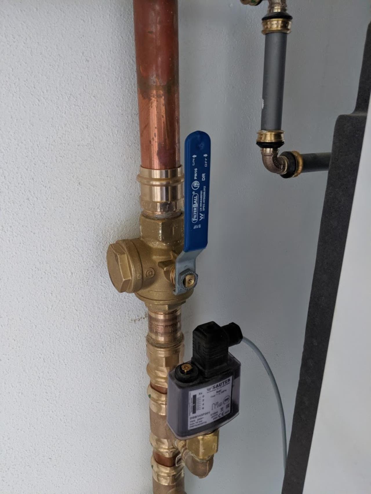

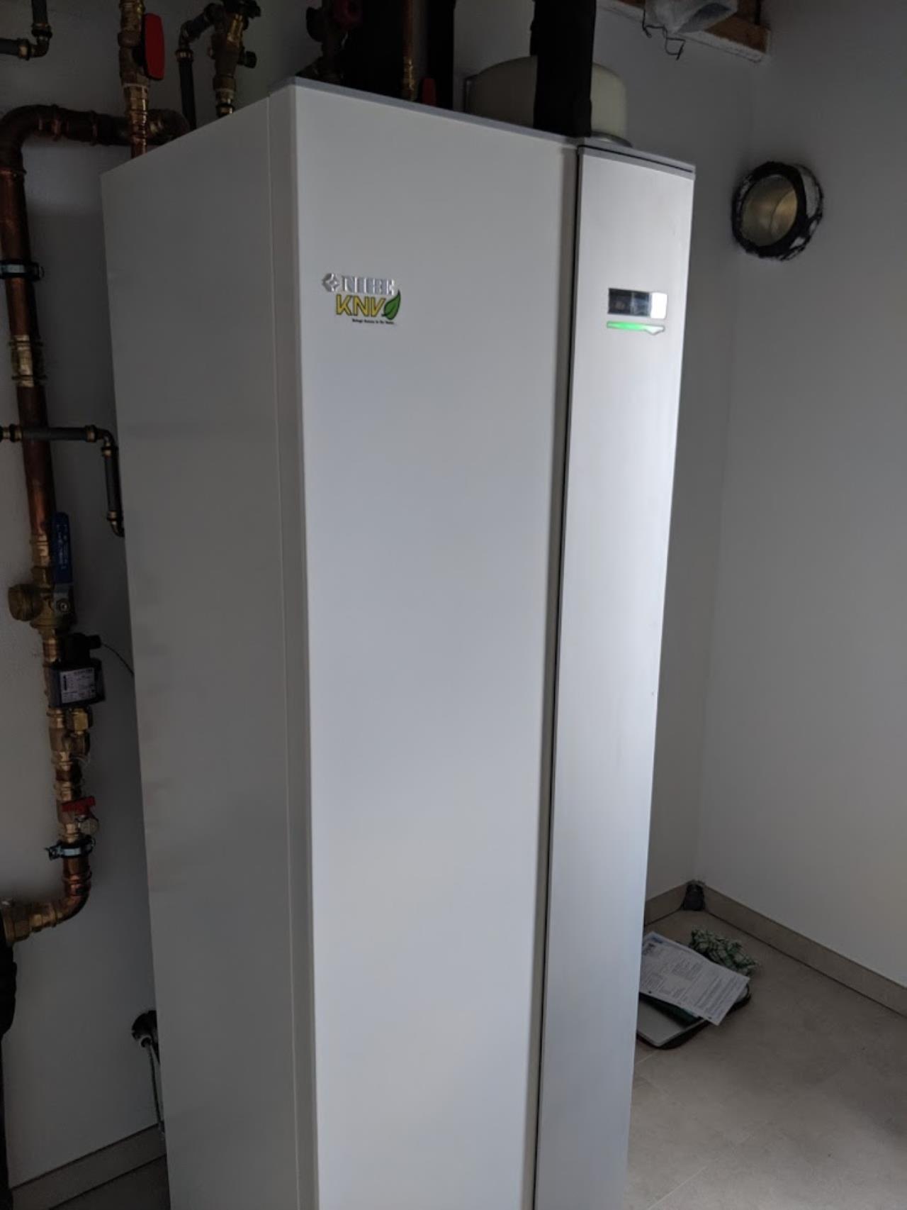

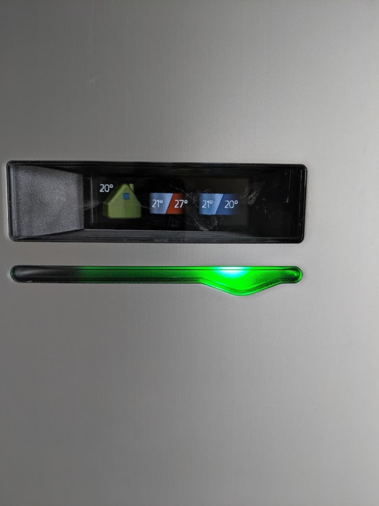

Ihr werdet es nicht glauben, aber die Wärmepumpe ist endlich in Betrieb genommen. Der KNV Service Techniker war begeistert ("alles pippifein" emoji). Na dann bin ich zufrieden. Es hat sich also gelohnt, die ganzen Mühen und Diskussionen auf sich zu nehmen.
2019/2019071893141.jpg
2019/20190718167132.jpg
Und ihr werdet es nicht glauben, selbst der Filterkugelhahn (was ein Drama) hat seinen Weg an die richtige Stelle gefunden.
2019/20190718639897.jpg

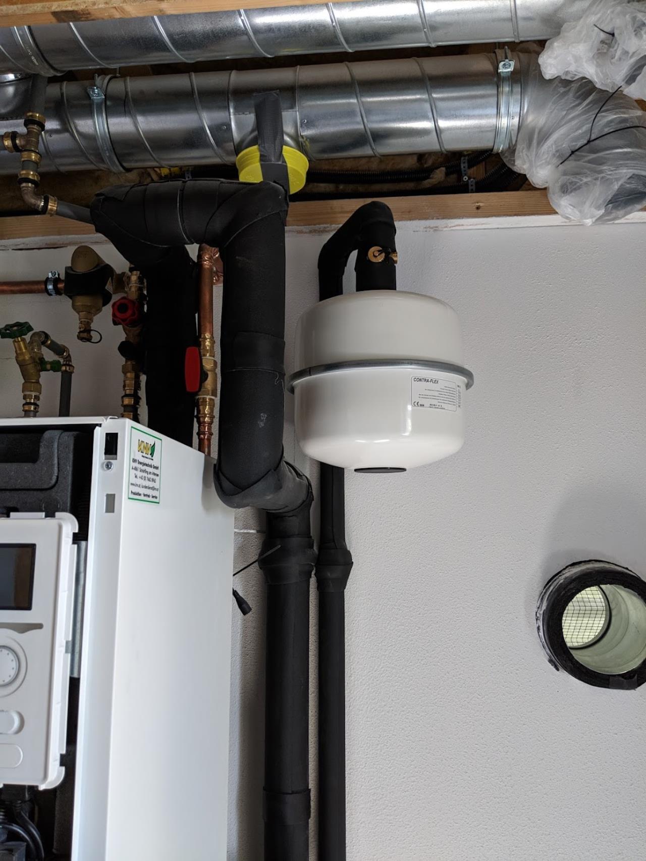

Also das MAG selber ist nicht die höchste Stelle.

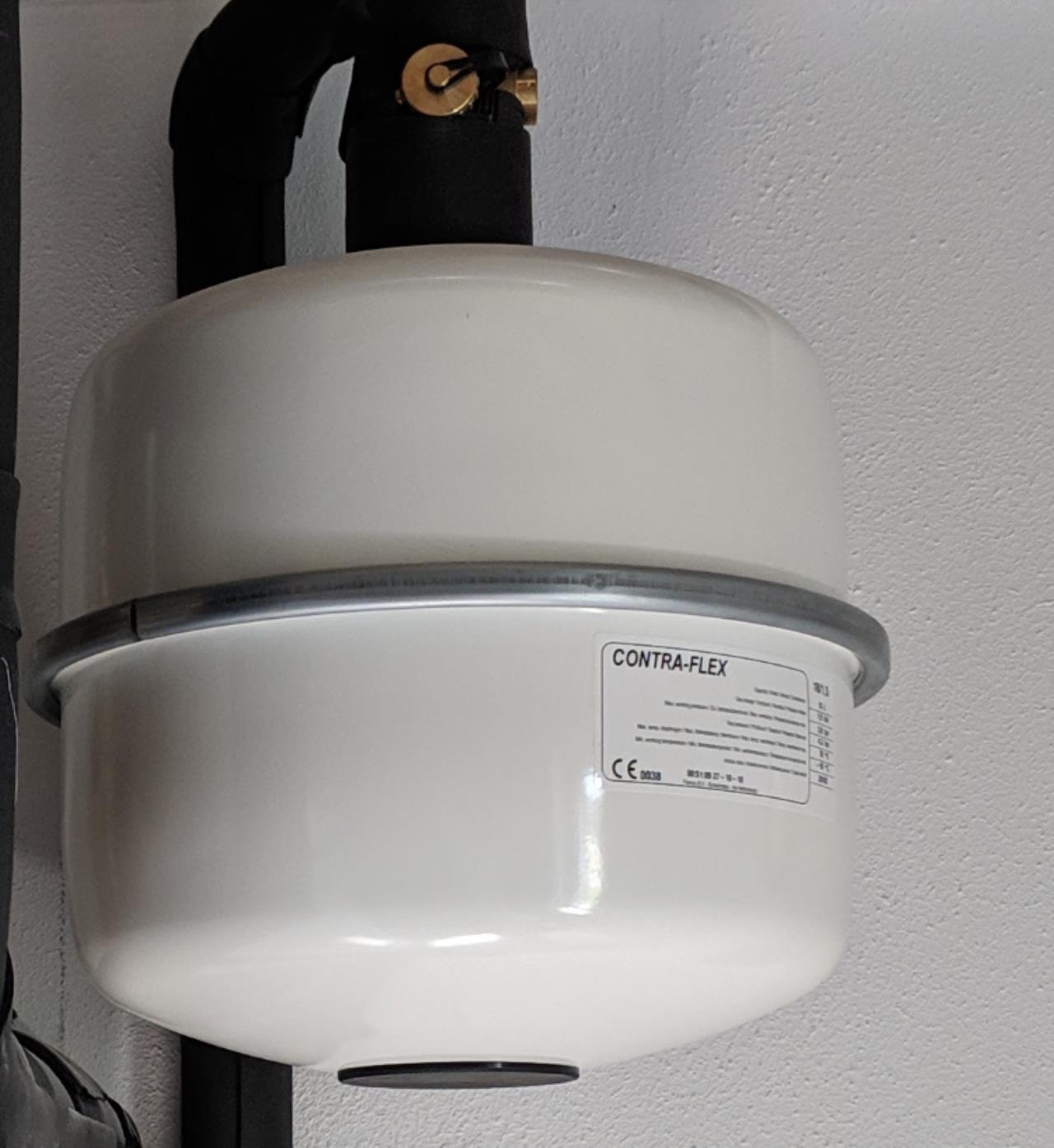

Hier ein Bild vom MAG und der Sole Verrohrung drum herum:
2019/20191111826045.jpg
Zwangsentlüftung gibt es auch keine. Definitiv nicht. Es sind folgende Bauteile im Sole Kreis:
2 x SBK Verteiler, 2 x Kugelfilter (Sole Ein und Sole Aus, Sole Aus war der erst an der falschen Stelle eingebaute), 1 x Manometer, 1 x Absperrventil Manometer,  2 x Befüllmöglichkeit, 1 x Überdruckventil, 1 x MAG (das von KNV), 1 x Druckwächter
Das war es auch schon.

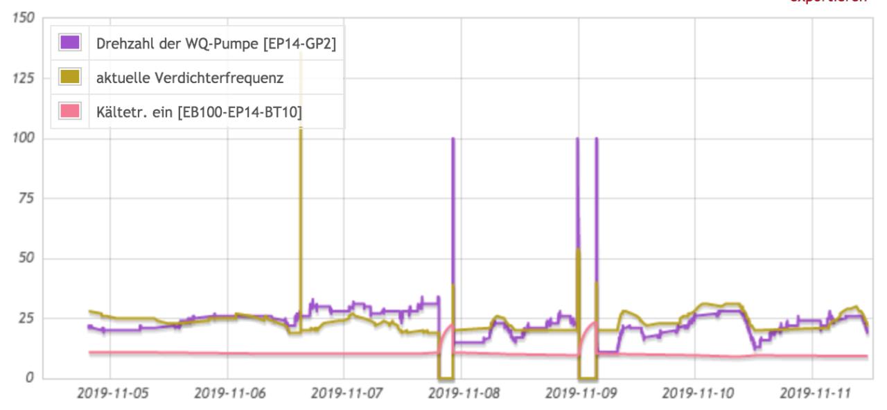

Die WQ Pumpe kommt nicht unter 15% im Auto Modus. Irgendwo muss da ein Bremsklotz sein. Ich werde als erstes die beiden Kugelfilter reinigen und dann wohl den Sieb bei Sole Aus weglassen. (muss ja nicht sein)
2019/20191111296482.png
Man sieht schön wie die WQ Pumpen Drehzahl nicht weiter runter kommt.
Ka ob es auch was mit der Luft zu tun haben kann.
Ansonsten hier schon mal eine Log nach den ersten paar Tagen im Betrieb. Bis zu -6 Grad kennt die Anlage nun schon. emoji   Nicht wundern WW WW [Warmwasser] steht noch auf Sparmodus und wir sind noch nicht eingezogen, also noch kein Verbrauch, demnach nur eine WW WW [Warmwasser] Bereitung im Log.
2019/20191111872838.png

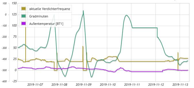

So hier mal wieder für mich und alle interessierten eine Zusammenfassung der ersten Tage Betrieb.
Soledruck:
https://photos.app.goo.gl/PJPvCy44cqL6ty9BA
Ich kann noch nichts wirklich hier sagen, aber tendenziell geht der Druck nach unten und definitiv nicht nach oben. (was ja eigentlich im Winter passieren sollte)

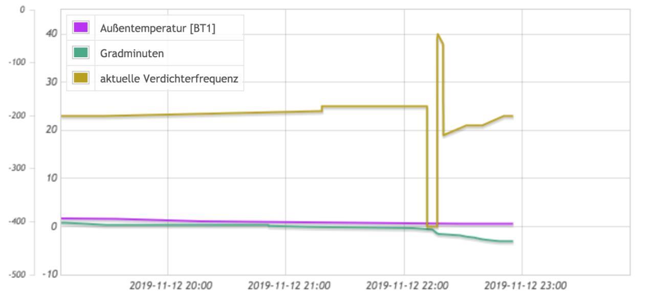

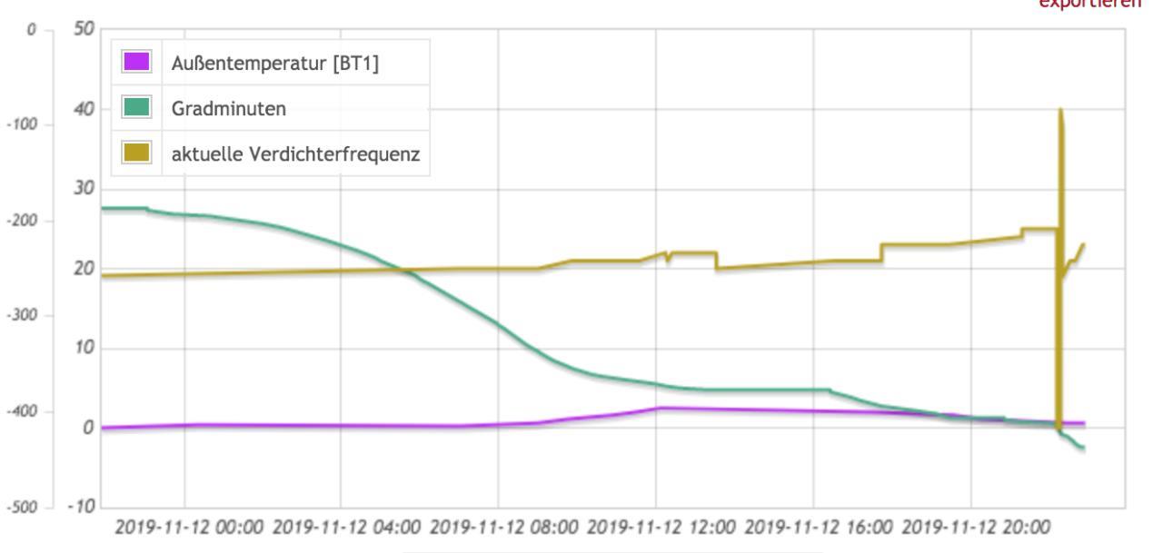

Fehler:
2019/20191113335472.png
2019/2019111337400.png
Inverteralarm Typ I
Alarmnummer: 434
Erschienen: 12.11.2019 22:11:32
Verschwunden: 12.11.2019 22:12:05
Es liegt eine geringfügige Störung im Inverterbetrieb vor. Diese wird wahrscheinlich bald aufgehoben.
Ka was, aber irgendwas hat den Inverter eine Phase verlieren lassen. Ich werde beobachten ob es sich wiederholt.

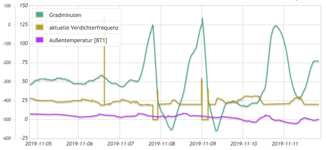

Chart der letzten Woche:
2019/20191113235893.png
Arbeitszahl:
389 kWh Wärmemenge (Heizung inkl. WW)
54,01 kWh Stromverbrauch (WP inkl. Steuerung inkl. Pumpen)
Gibt eine AZ der letzten 10 Tage von 7,2
Aktuelle Settings:
2019/20191113320736.png
WT Pumpe fix auf 35% und damit 10l/min Durchfluss bei 1% Standby
WQ Pumpe Auto, leider mit noch zu hohen Werten im Auto Modus von 15-30%

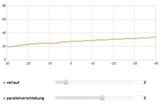

Hier die aktuelle Heizkurve:
2019/20191113616740.png
Bringt uns im Moment Temperaturen von naja sagen wir zwischen 21 und 23 Grad im unbewohnten Haus noch nicht hydraulisch abgeglichen.

Der % Wert für WQ ist etwas höher als bei uns, hast du einen Filter im Sole Kreis?
Unsere WQ Pumpe läuft momentan auf delta 5°
Wolfgang
  •  denis
13.11.2019  (#160)
@Wolfgang:
Genau eigentlich meinte ich den thermischen Abgleich. Hydraulisch kann ich nicht meckern bei 10l/min und 35% WT.
Im Solekreis sind 2 Filterbälle. Erst wurde der KNV Filterball auf der falschen Seite (Sole Aus) eingebaut. Auf meine Intervention hin wurde dann auf der richtigen Seite (Sole Ein) ein großer Filterball für das 35er Kupfer Rohr eingebaut (gleicher Filterball wie cacer, siehe eine Seite weiter vorne mit Bildern).
Das sind die einzigen beiden Filter die im WQ Kreis installiert sind.
Ich werde am Wochenende den großen Filterball öffnen und das Filtersieb reinigen. Beim kleinen Filterball in Sole Aus werde ich das Filtersieb herausnehmen, weil eigentlich der Filter (naja genau genommen der ganze Filterball) dort unnötig ist. Danach wird sich zeigen ob erstens dort Dreck vorhanden war und zweitens sich der größere Widerstand auf 2 Filtersiebe zurückführen lässt. (ich kann es mir aber kaum vorstellen)
Unsere WQ Pumpe versucht durch den Auto Modus auch immer das Delta von 5K zu halten. Aber muss dabei mehr Energie aufbringen um dem Gerecht werden zu können, was mich ein bischen nervt. emoji

dann siehst du fallenden druck, weil das MAG da oben nicht regeln kann.
der heizer hat vielleicht vorläufig was mehr rein gemacht, falls noch luft drin ist?
anrufen, bitten nochmal zu entlüften und druck passend zum regelbereich einzustellen.
aber irgendwo muss doch ne luftfalle oder ein entlüfter drin sein?
kann mir nicht vorstellen, daß er das vergessen hat.
 Jetzt muss ich dich nochmal nerven cacer. Warum sieht man fallenden Druck wenn man über dem Regelbereich mit dem realen Soledruck ist?
