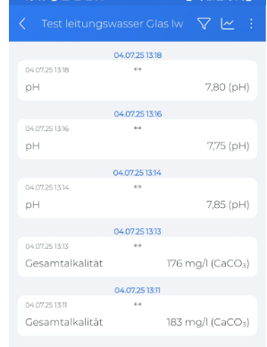

  •  massiv50er
4.7.2025  (#77)
Dürfte wohl wirklich ein Problem mit TA haben...
Das ist ein Test mit einem Glas frischen Leitungswasser... also Werte vom Poollab sind plausibel. Ich fülle gerade Frischwasser nach, damit ich den TA Wert wieder etwas hebe... aber ist wohl ein Teufelskreis mit ph minus...
2025/20250704873612.png
Das Ganze dürfte mit Salzwasser nochmal schlimmer sein... weil das anorganische Chlorzeugs zumindest den TA Wert auch wieder hebt... das fehlt mit Salzelektrolyse...
