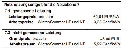

okay, wer will nun ein excel machen das mit einem lastprofil den unterschied gemessene leistung vs. ungemessene leistung automatisch ausrechnet und aufbereitet? 😁
z.B TiNetz:
2025/20250730595991.png
Annahme: Jahresverbrauch 5000kWh, Leistungsspitze gemittelt: 10kW
Leistungsspitze gemittelt: alle monatlichen Leistungsspitzen, abgerundet, aber mind. 1kW (also: Jan 12kW Feb 11kW Mar 9kW Apr 8kW Mai12kW Jun 11kW Jul 9kW Aug 8kW Sept12kW Okt 11kW Nov 9kW Dez 8kW = 120kW/12Monate = 12kW)
7.2 nicht gemessene Leistung: 5000 * 5,99 + 48€ = 347,5€ * 1,2 UST = 417€ Netzkosten
7.1 gemessene Leistung: 5000 * 3,23 + 62,64€ * 10 = 787,9€ * 1,2 UST = 945,48€ Netzkosten
so kommt man recht schnell drauf: ab 3kW gemittelter Leistungsspitze wird's (bei einem Jahresverbrauch von 5kWh) teurer (5000 * 3,23 + 62,64€ * 3 = 349,42 * 1,2 = 419€ Netzkosten).
Das sagt der Herr von der E-control natürlich nicht. Das ist eine einzige Zeile im Netzvertrag dass man umgestellt wird. emoji

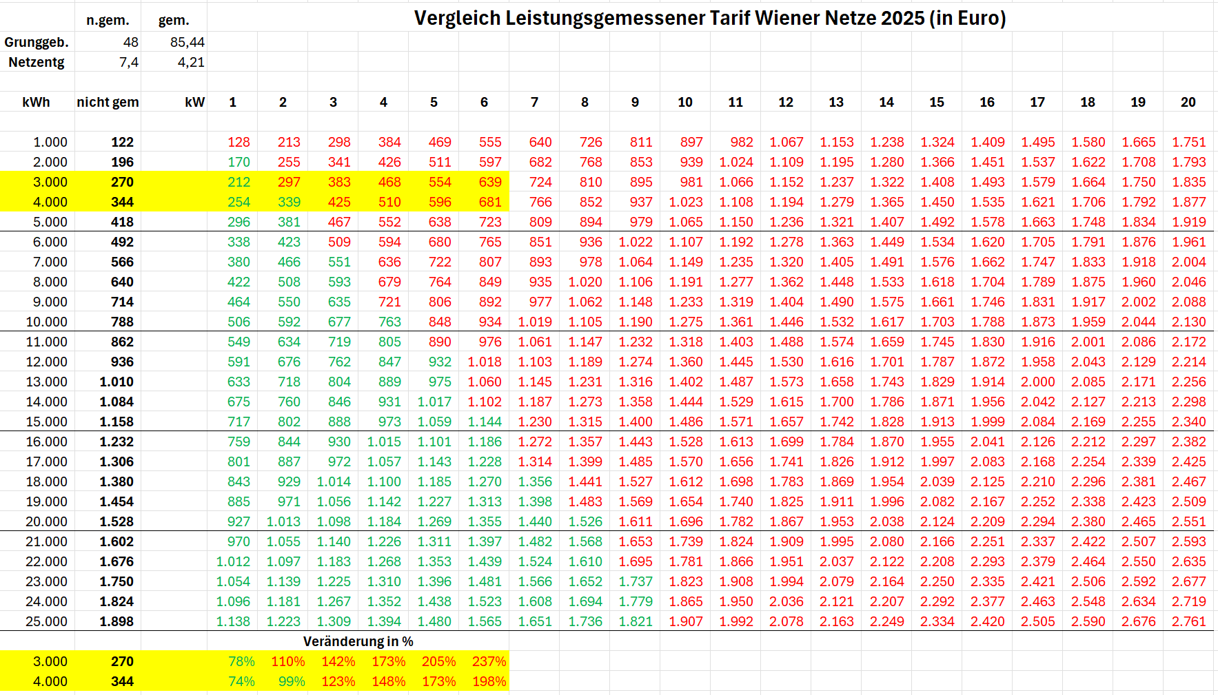

Hab eines letztes Jahr schon gemacht. emoji
Hier mit den aktuellen Werten von 2025. Wiener Netze:
1) erste vertikale Spalte: Jahresverbrauch in kWh
2) zweite vertikale Spalte: Netzentgelt in Euro bei nicht gemessener Leistung
3) Horizontale Reihe: Der jährliche (durchschnittliche) Spitzenleistungswert
4) Tabelle: Jahreskosten in Euro und Farbcodierung, ab wann es teurer als nicht gemessen ist.
2025/20250730497903.png

  •  PVAndyE
30.7.2025  (#961)
Cyber83 schrieb:
@PVAndyE sehr cool....
Ich weiß nicht ob es für den Großteil der Bevölkerung "cool" werden wird. Mit den aktuellen Tarifen sicherlich nicht.
Der Großteil der Haushalte braucht zwischen 3000 und 3500 kWh / Jahr. Auf 4-5 kW Leistungsspitze pro Monat kommt man schnell. Damit geht mit der derzeitigen Preisstruktur fast eine Verdoppelung der Netzentgelte für die meisten Haushalte einher.
