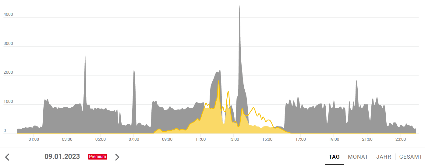

Beispiel 9. Jänner:
2023/20230113743397.png

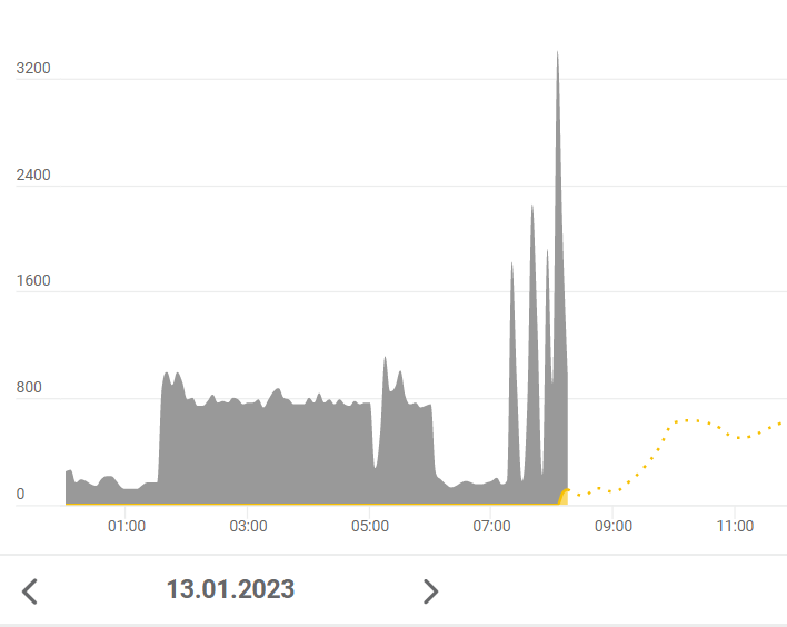

Letzte Nacht hatten wir mit +6C wieder mal eine sehr milde AT AT [Außentemperatur], dank Zeitfenster ist die Anlage von 01:30 bis 06:00 mit nur einer Unterbrechung durchgelaufen:
2023/20230113822510.png
Am 13. Dezember stand der Zähler auf 335 Starts, heute 1 Monat später landen wir bei 685, also 350 Starts in diesem Monatszeitraum.
Mir ist klar, dass das weit weg von einer durchlaufenden, modulierenden WP WP [Wärmepumpe] ist,
aber mit ca. 10 Starts pro Tag (inkl. WW) sollte von einem zu tode Takten auch nicht mehr ausgegangen werden müssen.

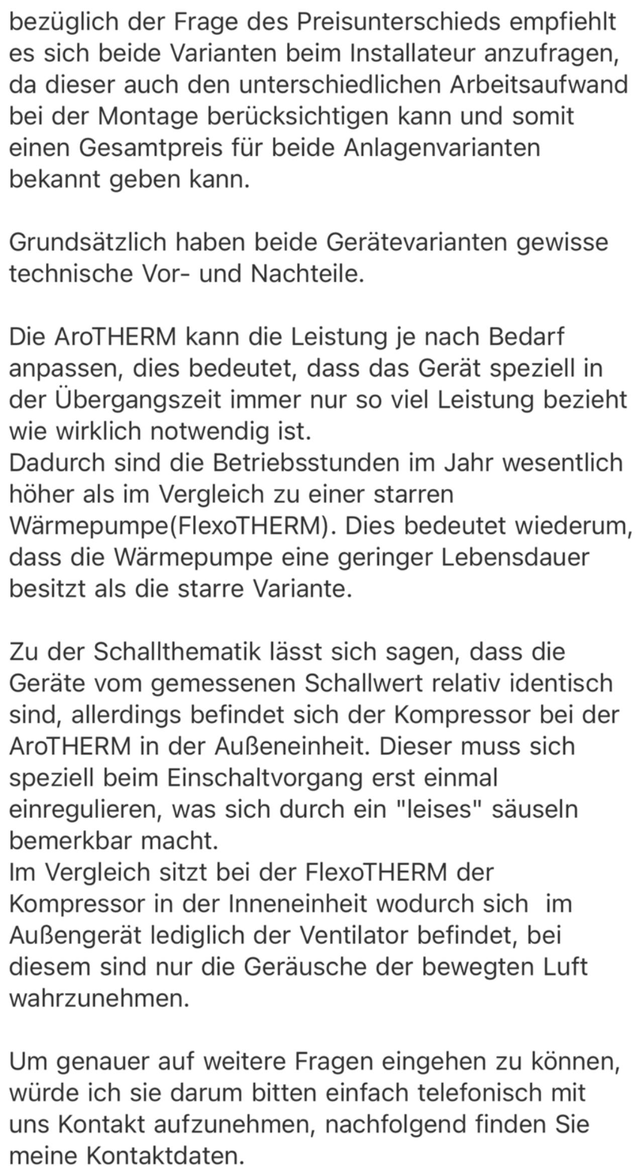

Es sagt auch der Hersteller zB. selbst was anderes, als hier teilweise genannt wurde - wobei einige User sehr wohl auf die höhere Betriebsstundenbelastung (weil Takte länger) hingewiesen haben. Aber wenn sogar der Hersteller der Auffassung ist, dass dies dann zu einer geringeren Lebensdauer der Einheit beiträgt, frage ich mich schon, warum dann die "bösen Takte des Kompressors" ein größeres Thema sein sollen (das Thema höherer COP / Effizienz besser da modulierend auf niedrigere Leistung (PV usw.) abgestellt, zumindest wenn nicht Warmwasser gemacht wird was wohl für die meisten Takte sorgt, ist ja eh klar).
Ich meinte mit meiner Aussage die Betrachtungsweise einiger hier generell.
Es fällt auf, dass es immer öfter nur ein "entweder so oder gar nix" gibt und das ist einfach kein richtiger Zugang - könnts mich gerne lynchen dafür.
Ein "distanzierterer" Blick auf die Dinge wäre wünschenswert.

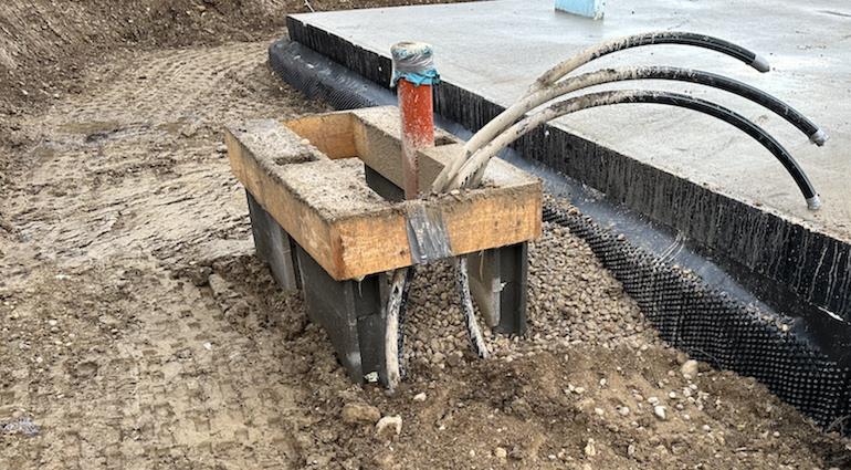

Ja bei mir sind das so Schalsteine und mit Schotter aufgefüllt zwecks Kondesatablauf usw.
2023/20230113696253.png
Normalerweise würden sie die aroTHERM auf die Fassade montieren, aber in meinem Fall würden sie diese Montageschienen adaptieren, damit es auch auf das Podest, das eigentlich für die AroCollect der flexoCompact gemacht wurde, passt.
Mir ist der Schall schon auch wichtig, aber die Effizienz wäre mir dahingehend dann wichtiger gewesen.
Die WP WP [Wärmepumpe] selbst würde im Keller, also unter der Erde, im Technikraum stehen. Das ist der am weitesten entfernteste Punkt im Haus, sowohl von meinem Büro (Süden) als auch von den Schlafräumen.
Nur der Vergleich mit "besser beinand" ist ja genau das, was der Vaillant Kundenberater anscheinend anders sieht -> wenn das Ding weniger Pausen hat (höhere Betriebsstundenbelastung), dann geht es schneller kaputt (Lebensdauer).
Und beim Warmwasser ist die aroTHERM auch ein Kurzstreckenläufer oder wenn die Modulation nicht gegeben ist (Heizleistung unter 2 kW).
Trotzdem ist es generell ein guter Blickpunkt "Fixspeed vs. Modulierend", weil hier im Forum herrscht definitiv bei den meisten, die Annahme, modulierend ist ein Muss, alles andere gehört zum Alteisen.

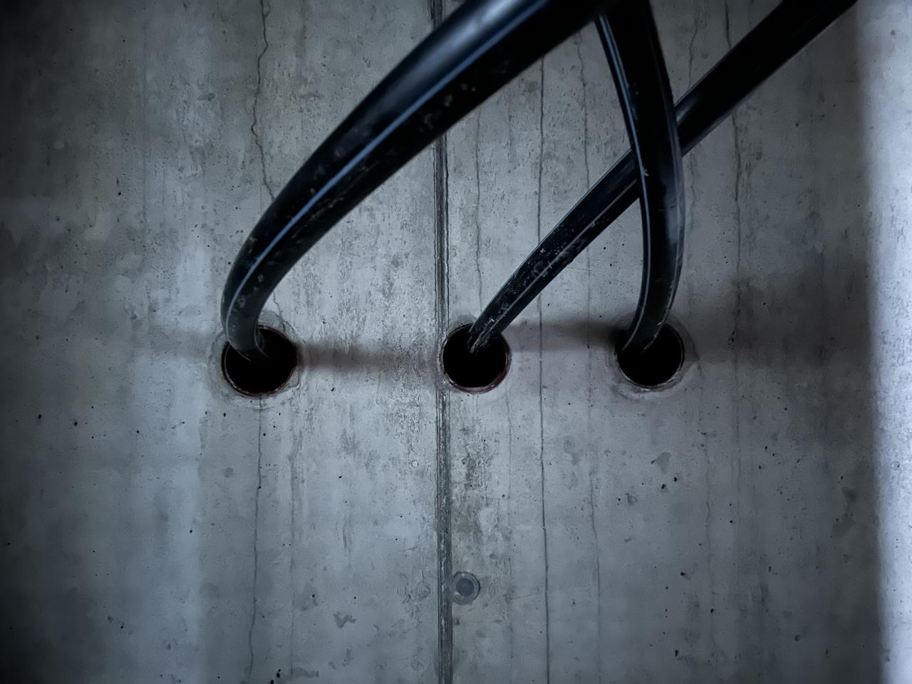

Die Wanddurchführungen sind bereits da (3x RDS) durch die Erde / Betonmauer - für die Sole-Leitungen.
2023/20230113215246.jpg
Wie das Gerät selbst aufgestellt oder entkoppelt wird: keine Ahnung.
Aufgabe des Installateurs... werde ihn aber darauf ansprechen...
