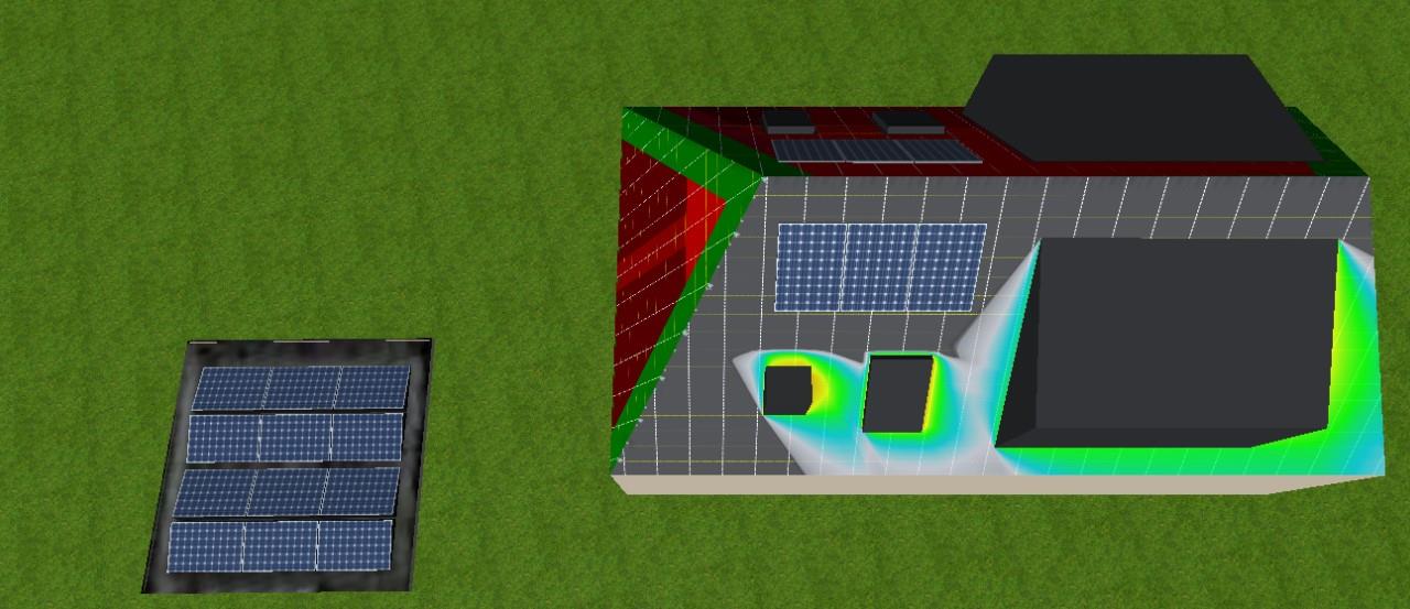

meine 12 module ost/west wären grenzwertig wenig und bringen viele kompromisse und einschränkungen mit sich.
bin also nochmal in mich gegangen, was das hausdach angeht;
angesichts der sparrenlage und der störflächen und effizienter materialausnutzung bietet sich folgendes an:
"relativ einfach" würde ich da nochmal 3 module ost und 3 module west drauf bringen.
jeweils unter first.
bei 4 modulen pro seite (gequetscht) käme ich kaum mehr zum kamin hoch und halte den brandschutz nicht ein.
damit wären es 18 module.
2022/20220721497085.jpg
die dicken gauben gehören schon zum nachbarn.
  •  wiwi
21.7.2022  (#64)
Gefällt mir gut, aber die Südseite ist noch leer?

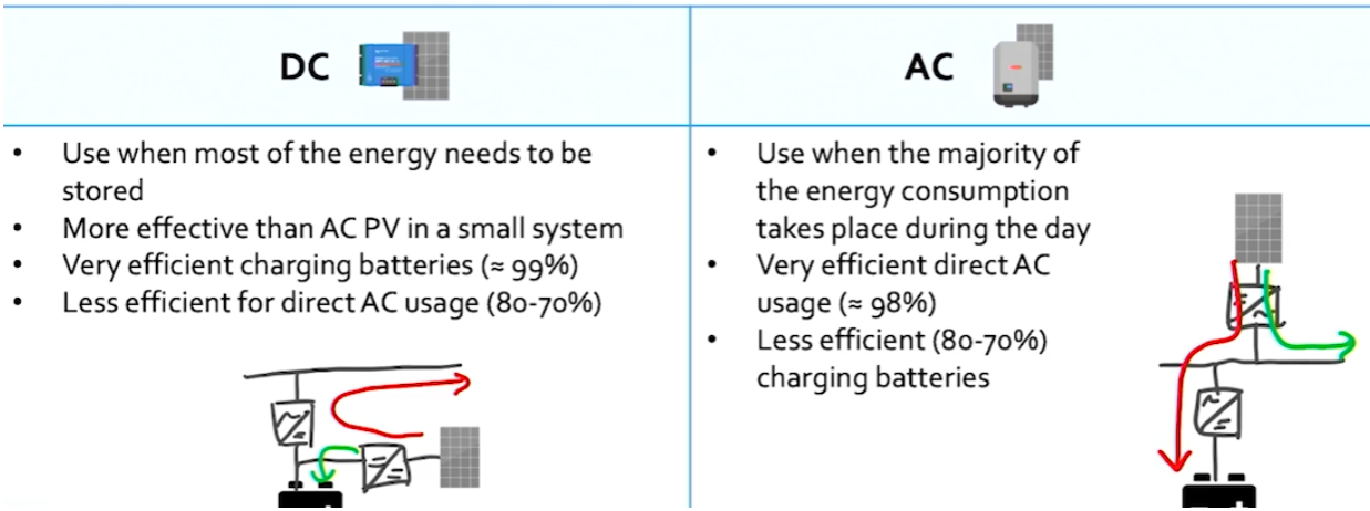

cacer schrieb: Am liebsten ja
ich mag ja deinen Victron-Enthusiasmus,
aber nichtsdestotrotz ist meist eine Mischung aus AC-WR (Fronius od. SE) und DC-Laderegler (Victron MPPT MPPT [Maximum Power Point Tracker]) das Optimum:
2022/20220725511455.png
wenn du untertags, wenn die Sonne scheint auch den meisten Verbrauch hast, wär ein AC-WR schon besser.
Da vielleicht in die vorgeschlagenen SE-Richtungen denken, und evtl. nur einen recht kleinen MPPT MPPT [Maximum Power Point Tracker] für ein paar Module installieren.
Gerne auch erst später nachrüsten.
Wenn du aber die Sonnenenergie eher Abends nutzen willst, oder den Notstromfall in den Vordergrund stellst, dann ist die reine DC-PV-Lösung die Richtige.
Ich habs eh schon mal gesagt:
Eigentlich wärs heutzutage eh schon sinnvoller, wenn das komplette Haus nur auf DC läuft  und nur die Netzversorgung bis zum Hausanschluss auf AC.
Vielleicht wird das mal standard in den nächsten Jahrzehnten?!

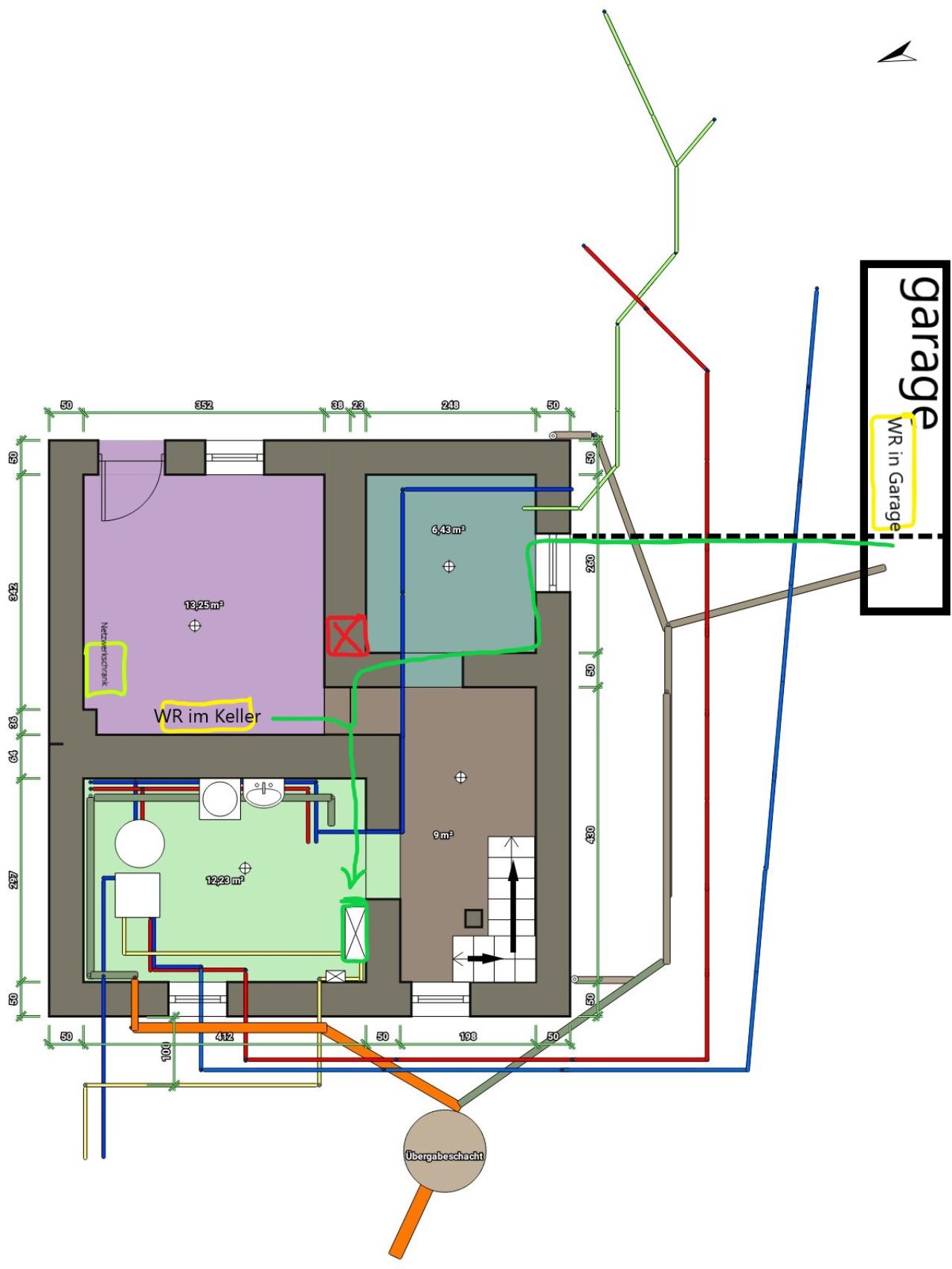

jetzt möchte ich noch eine weitere vorraussetzung meiner ursprünglichen idee in frage stellen:
WR und batterien unbedingt in die garage zu bauen.
pro:
- im brandfall vom haus getrennt
- kurze anbindung der module (relativ, bei modulen auch auf haus)
- UV soll da eh noch eine gesetzt werden
- lautstärke kein thema
contra:
- winter bis -10C, sommer bis max 40C
- lange wege zur hauptverteilung
die meiste zeit im jahr haben wir hier 5-15C, die winter sind sehr mild (nat -8C)
im technikraum (hauptverteiler) ist kein platz mehr.
anbieten würde sich alternativ die "alte waschküche", wo jetzt auch der netzwerkschrank hängt,
da müsste ich mit den zuleitungen "nur" durch eine wand und lautstärke wäre da am wenigsten thema.
vorteil wäre für den keller eine leichte erwärmung (bruchstein im feuchten lehm)
die 6 module vom dach kommen durch den kamin (rotes kreuz) recht nahe an.
die 12 module von der garage sind dann ähnlich weit weg.
vom keller habe ich leider nur diesen älteren grundriss (datei verloren gegangen, müsste ich mal neu zeichnen), der etwas chaotisch wirkt.
unten links - technik raum
garage angedeutet oben rechts im bild
grüner strich ist möglicher AC-kabelweg
2022/20220730991765.jpg
durch den alten kamin geht auch der PA von der sat-schüssel und läuft dann erst an der decke über den WR WR [Wechselrichter] nach links.
HES geht im technikraum unten ganz links raus zu einem älteren kreuzerder, den ich noch ersetzen müsste.
darf man den PA der sat-schüssel für die PV mitnutzen?
die kabel würden an der selben stelle im dach eingeführt werden.
hab da im bereich der schüssel 3 rohre durch die aufdach- und einblasdämmung vorbereitet.
durch eins geht der PA (16mm² cu eindrähtig),
durch eins die satkabel direkt auf varistoren und juletec passiven unicableswitch
und eins ist noch frei für pv-dc.
dort muss dann vermutlich auch der überspannungsableiter für die dc-kabel gesetzt werden?
trennungsabstand ist hier auf dem ganzen weg eher nicht einzuhalten (jetzt auch schon), weshalb eine vermaschung wohl grundsätlich ok bzw gut wäre?
  •  Gawan
30.7.2022  (#77)
Je nach systemlösung
Bei niedervolt-systemen wie zB victron möchtest du WR WR [Wechselrichter] und akku möglichst nahe beisammen haben (kabelstärke !)
brandgefahr (der akkus) lässt sich mit der richtigen technologie ausschliessen
Entkopplung von der bausubstanz würd ich auch berücksichtigen (niederfrequentes dröhnen)
wärmeentwicklung ist immer sommer schon gross, aber mehr als 35 grad raumtemperatur erzeugen meine 7 WR WR [Wechselrichter] im keller auch im juli nicht 😂
der akku ist bei mir mit abstand das kühlste der ganzen anlage
