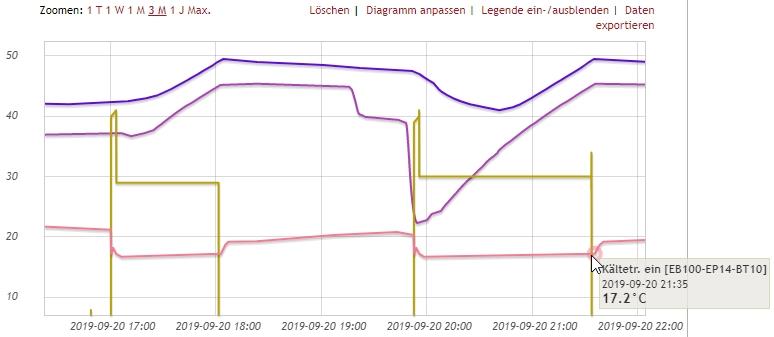

Mit wieviel Hz will der Verdichter im Sommer bei euch WW WW [Warmwasser] bereiten?
Ich habe in der schönen Hälfte des Jahres den Verdichter auf 30 Hz limitiert, damit ich eine längere und effizientere WW WW [Warmwasser]-Bereitung bekomme. Ende September bei KT ein um die 17 °C hat ein Takt fürs Speicherladen ca. 1,5 h gedauert.
Wie schaut das bei euch aus?

  •  brink
13.11.2019  (#193)
https://www.energiesparhaus.at/forum-erdwaerme-soletemperaturen-2018-19/51503_5#523888
brink schrieb:
bei 19° sind es ca. 39 hz
bei 16° sind es ca. 44 hz
bei 13° sind es ca. 49 hz
bei 10° sind es ca. 53 hz
13.11.2019  (#194)
genau. leistungsregelung nach soletemperatur ... emoji

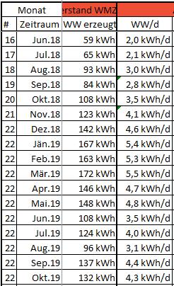

rabaum schrieb: Mich würde interessieren, was ihr 1255 User so an Wärmemengen fürs WW WW [Warmwasser] generiert.
Bei mir kommen aktuell im Schnitt ziemlich genau 6 kWh pro Tag heraus.
2 x am Tag wird im Programm Normal bereitet. 40 unten / 45 oben °C
Ich habe 25kWh in 6 Tagen, also etwas mehr als 4kWh pro Tag (sind 4 Personen, darunter ein Baby). Das wird einmal täglich gemacht, von 32° auf 42° (laut Anzeige, unten im Speicher ist es wärmer oder?). Geht in weniger als 1h. Sollte ich vielleicht auch die Verdichterfrequenz beschränken? Wo im Programm ist das?
  •  Casemodder
13.11.2019  (#196)
mackica schrieb: also etwas mehr als 4kWh pro Tag
 Da lieg ich auch ca. im Durchschnitt seit fast 1,5 Jahren:
2019/20191113822411.png
Ich heize auf ~50°C auf. Meist reicht einmal pro Tag.
mackica schrieb: Wo im Programm ist das?
Im Servicemenü, du begrenzt damit aber auch die Verdichterfrequenz für den Heizbetrieb!
