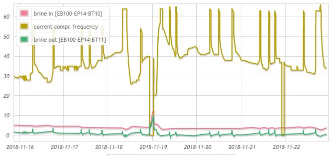

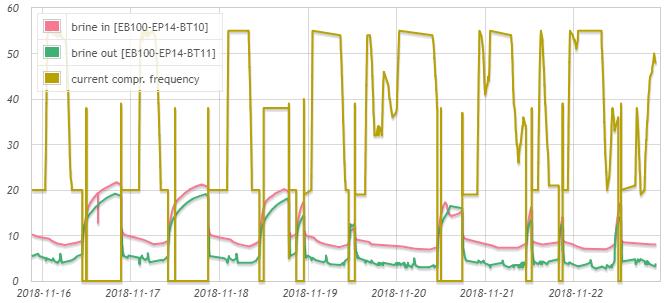

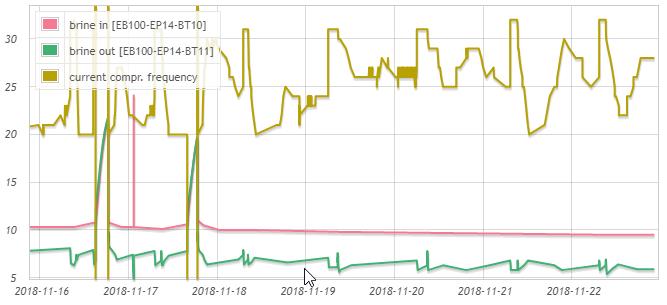

Wie stark erholen sich eure Quellen (vor allem TB) denn eigentlich in Betriebspausen? Ich hatte heute für ca. eine Stunde den Strom abgeschaltet. Davor lag ich bei Sole-Ein von 4,3C. Als ich wieder angeschaltet habe, lief die Solepumpe eine Weile mit Vollgas auf "Kalibrieren". Einen kompletten Umlauf der 210 Liter Sole hat sie in den vielleicht 5 Minuten, die ich daneben stand, vermutlich nicht geschafft, aber die Temperatur ist auch nicht über 6C gestiegen.
Viele Grüße,
Jan

JanRi schrieb: Wie stark erholen sich eure Quellen (vor allem TB) denn eigentlich in Betriebspausen?
hier mal 3 tbs...
2018/20181122404028.png
2018/20181122272769.png
2018/20181122546982.png

brink schrieb: hier mal 3 tbs...
Okay... das Verhalten ist also normal... machen die anderen in kurzen Pausen scheinbar auch so. Bei längeren Pausen sieht es anders aus, aber sowas hatte ich bislang noch nicht, weil quasi Durchlauf (schau im Uplink mal auf die Anzahl der Starts im Verhältnis zur Verdichterlaufzeit).
