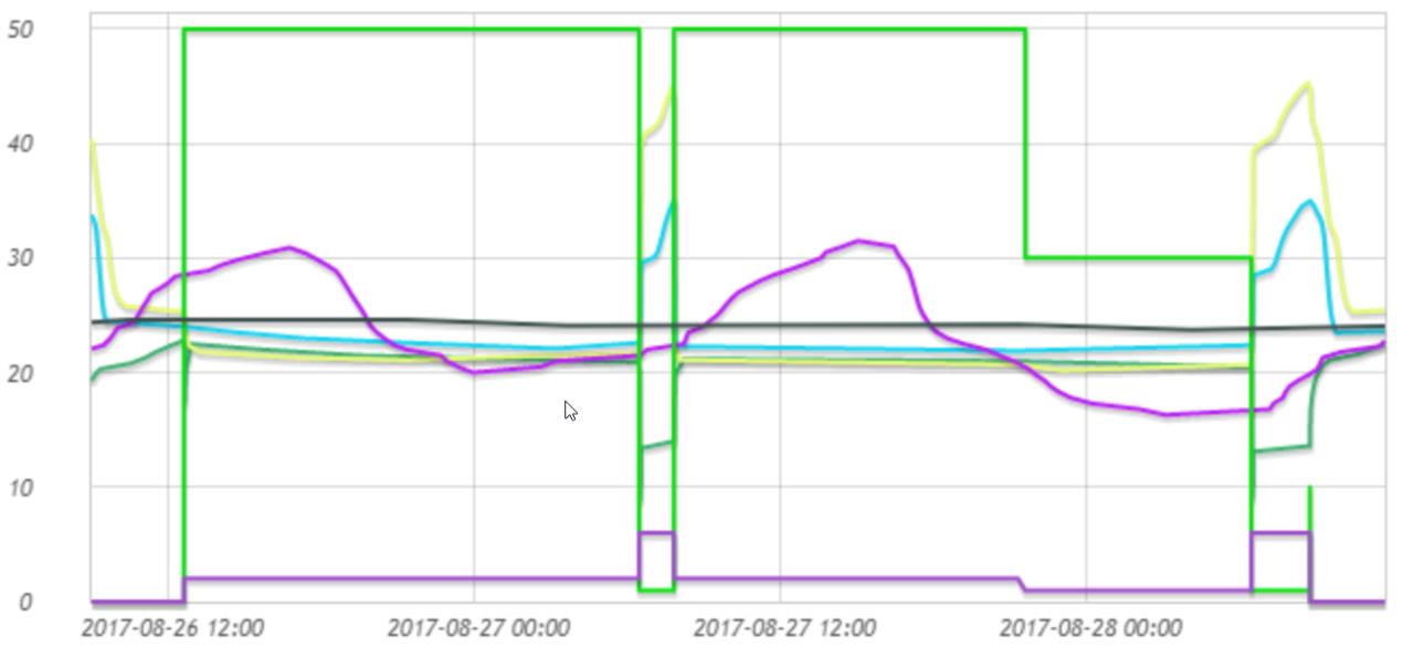

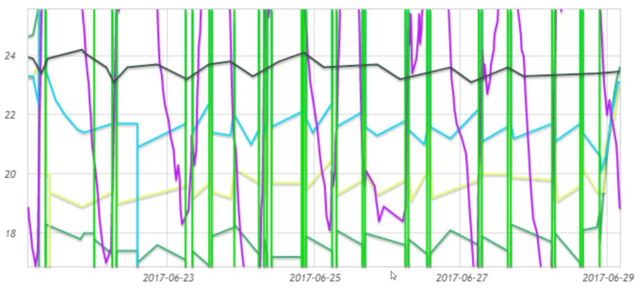

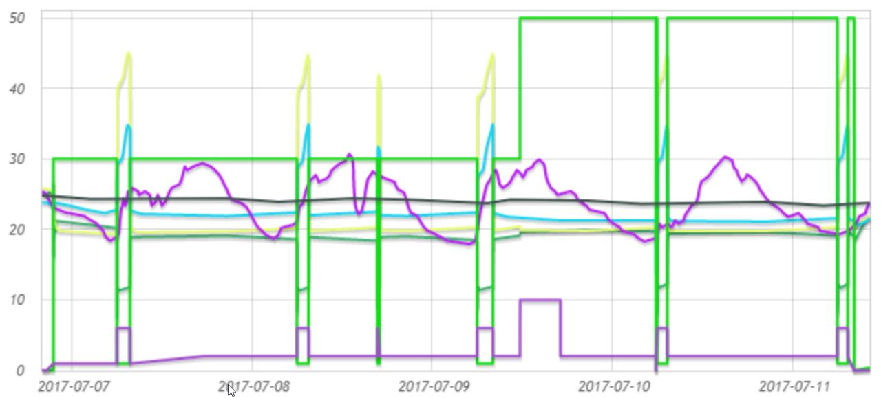

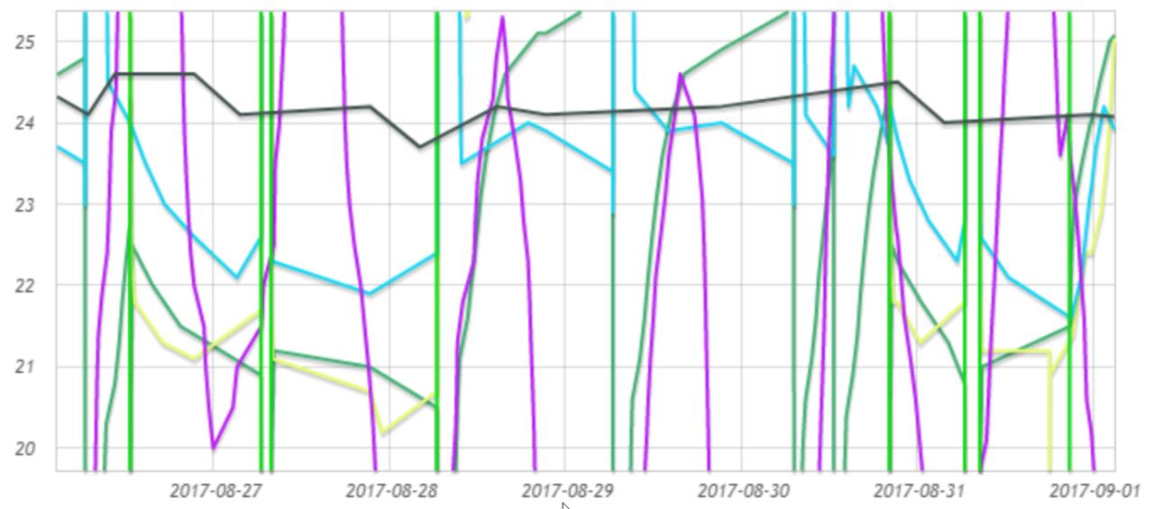

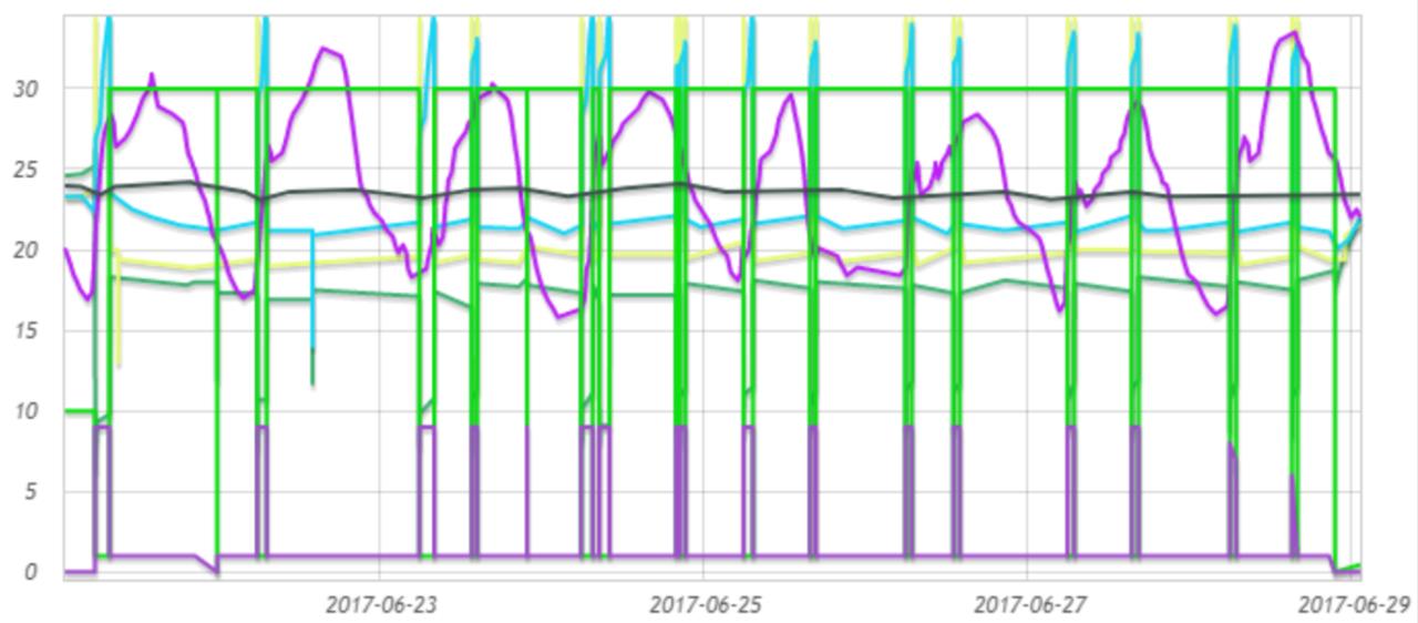

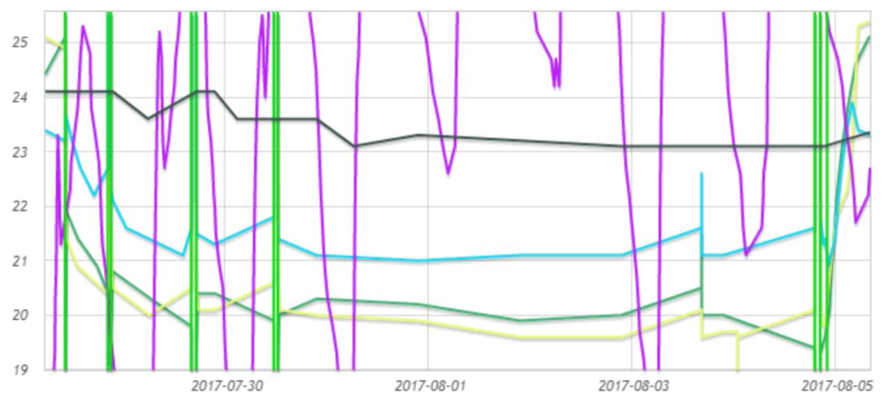

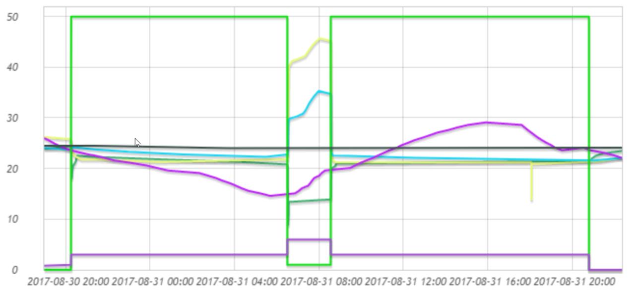

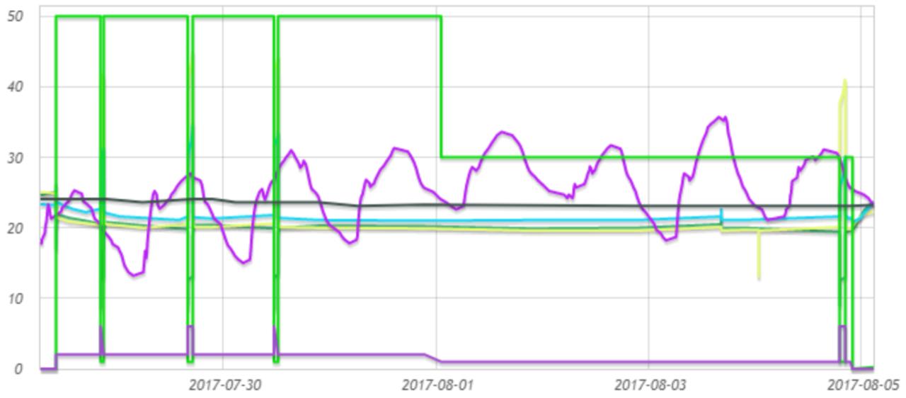

erfahrungen aus sommer:
kühlleistung bei 1-2% wq pumpe und 30-50% wt pumpe ausreichend, um inneraum temp bei 24° zu halten bei tagesaussentemps von >30°.
mit rgk oder tb ist wq pumpe 1-2% für kühlung völlig ausreichend. alles andere ist reine stromverschwendung.
wichtig ist ein sehr niedriges delta im vl/rl zu/von estrich. bei 30% wt pumpe war ich bei ~2K, mit 50% wt bei ca. 1,5K.
insgesamt habe ich nur 5x die kühlung eingeschaltet, sonst herrschte die innentemp 24-25°.
hier ein paar ausschnitte und ein paar details:
2017/20170913382768.png
2017/20170913169117.png
2017/20170913934166.png
2017/20170913644459.png
2017/20170913937866.png
2017/20170913486575.png
2017/20170913460811.png
2017/20170913329179.png
14.9.2017  (#104)
welcome back!
es wird herbst und der professor ist aus der sommerpause zurück. seeeeehr schön ... emoji
danke für die kurven, muss sie noch studieren um alles zu verstehen.
dein haus scheint dem jahrhundertsommer sehr gut getrotzt zu haben.
der konstruktive sonnenschutz hat sich bewährt?
wie hat sich der hoch gedämmte keller gemacht?
  •  brink
14.9.2017  (#105)
in den kurven sieht man ganz gut, dass nach 24h schon 2K aus dem estrich gezogen werden. nach 48h stabilisiert sich eine temp-diff innentemperatur zur mittleren estrich-temp von ca. 2-2,5K.
bspw estrich 21,5 .. innentemp 24.
durch die sehr gute hausdämmung beeinflussten die hohen aussentemperaturen die innentemperatur kaum.
konstruktiver sonnenschutz für og ist ausgezeichnet. wir sind begeistert, wie wir uns das überlegt haben.
im eg haben wir raffstores. bei hitze werden die so gedreht, dass nur lichtreflektion an die decke gelangt und rest vom haus weggestrahlt wird. wir hätten im eg auch ein brise soleil lamellen schonnenschutz installieren wollen. doch die raffs waren günstiger. wahrscheinlich sind raffs bei so großen glasflächen wie wir es im eg haben aber ohnehin unabdingbar, um sich auch gegen die von der erde reflektierte wärme zu schützen.
heizwasserumwälzung habe ich im juni abgedreht, die heizkreise im keller gesperrt. seither zeigte der am kellerboden stehender thermometer ca 21,5° bei ca. 65% rel lf. (die 1k diff zu eg habe ich nie geschafft. emoji) kondensat an kellerwänden gab es keinen. keller war durchgehend mit kwl belüftet, aber nur mit max 25 m3/h. offene kellerstiege.
dicke dämmung, warme hülle zahlt sich doch aus.

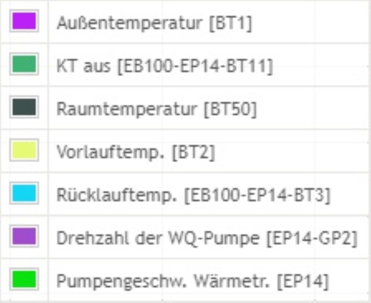

  •  alpenzell
14.9.2017  (#106)
dyarne schrieb: welcome back!
er lebt, juchhuuemoji
wenn ich den ganzen Thread durchlese, verstehe ich vielleicht auch die Kurven. Für einen KNV-Anwärter und Nochnichtbesitzer haben die Farben noch keine Bedeutung.
Wo lag denn beim letzten Einsatz die Soleeingangstemp? Ist das die grüne Linie um die 18°?
  •  brink
14.9.2017  (#107)
hier die legende:
2017/20170914778684.jpg
soleeingang lag bei 17,5 - 18°. das warme ende im sommer ist geringfügig kühler als kalter anfang. das sieht man bei mir wie bei richard. kt-ein knickt ganz am anfang um ca. 0,5-1K mehr ein, als danach, wo sich die temp dann stabilisiert.
jedenfalls wurde bei der kühlung bis zu 19° ins erdreich wieder rausgeschickt. dieses "+1-1,5° mehr" sah ich dann auch bei der ww bereitung. wenn kühlung ausgeschaltet ist, wird dieses mehr nach ca. 3 tagen aufgebraucht.
