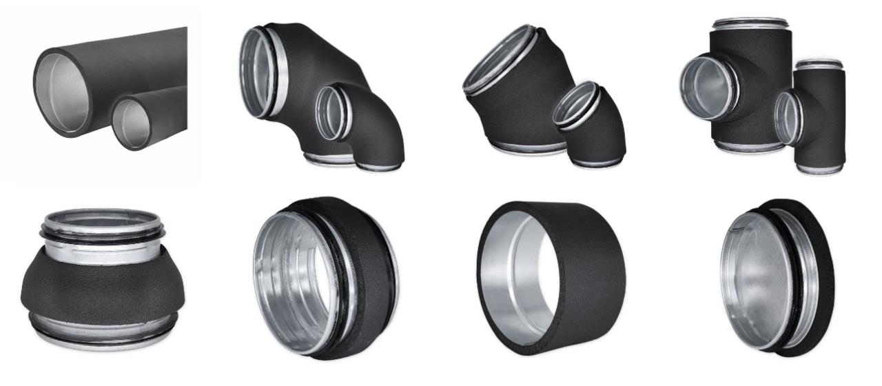

Für eine gute Kühlleistung muss dann aber auch die Zuluftverrohrung lückenlos dampfdicht isoliert werden.
Dazu gibt es auch gute, fertig vorisolierte Verbinderstücke. Die geraden Rohre sollten aus Kostengründen eher selbst mit Armaflexmatten beklebt werden.
2025/20250824495161.png
Ich hatte auch zuletzt einen Online-Shop gefunden, wo solche fertigen Formstücke günstig zu beziehen wären, allerdings müsste ich den Link noch einmal suchen.

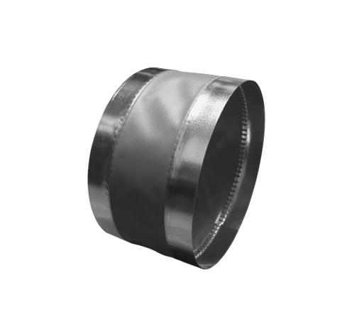

Für den Anschluss der Rohrleitungen sollten Segeltuch-Verbinder oder andere flexible Übergangsstücke verwendet werden.

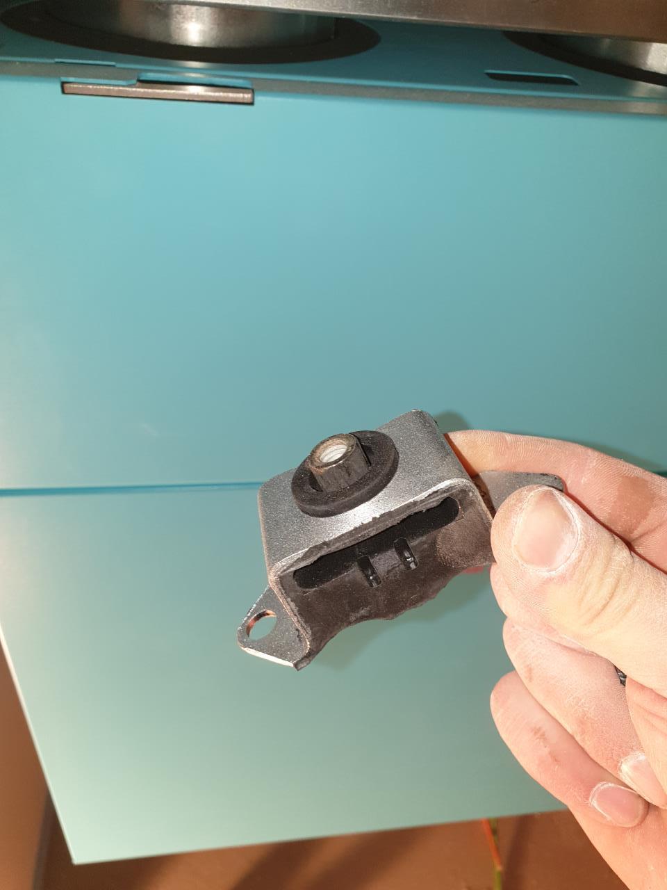

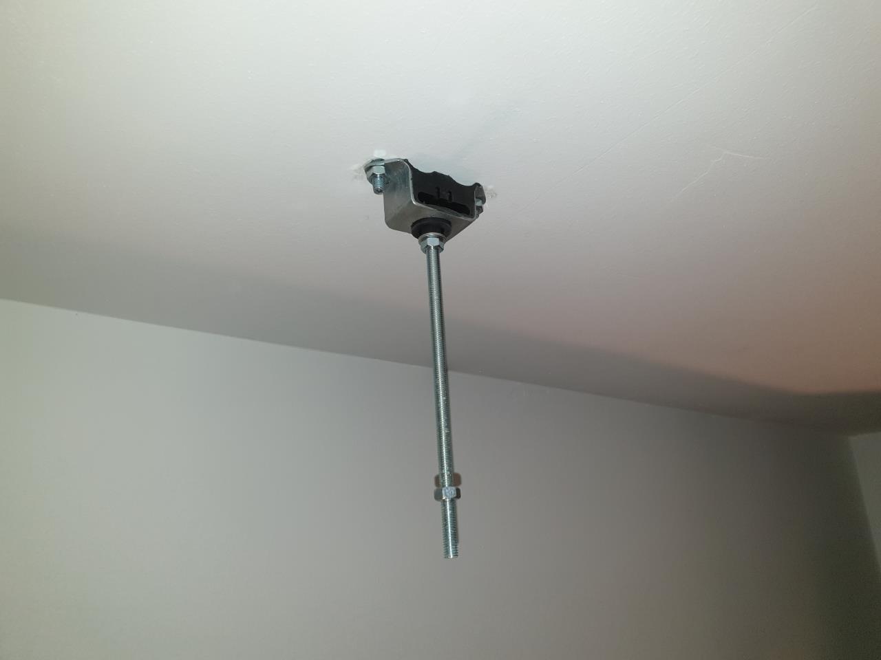

Und für die Montage des Geräts empfiehlt es sich, wirklich großzügige und weiche Gummi-Unterlegscheiben zu verwenden.
2025/2025082413907.png
Und/oder es gibt auch flexible Aufnahmen für die Gewindestangen.
2025/20250824291296.jpg
2025/20250824930125.jpg
So ist eine wirklich gute Entkopplung möglich, und es gibt keine Geräusch- oder Vibrationsübertragung aufs Gebäude.

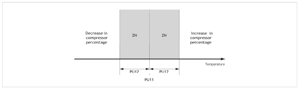

Parameter PU11 – Verdampfer Zieltemperatur:
Dies ist ein überaus spannender Parameter und die Grundlage der Kompressor-Leistungsregelung.
Der Kompressor versucht immer, diese eingestellte Temperatur ±1 K zu erreichen.
2025/20250824746104.png
Für Freaks und Optimierer mit vorhandener Modbus-Regelung, können hier ganz interessante Spielereien umgesetzt werden.
2025/20250824768952.png
Standard-Einstellung des Parameters ist 6,0°C. Dies ist ein sehr guter Wert für stets optimale Entfeuchtungsleistung.
Es gibt aber z. B. auch Betriebssituationen, in denen keine weitere Entfeuchtung gewünscht ist, aber eine Kühlung der Luft erfolgen soll.
Dann kann dieser Wert beispielsweise auf 10–12 °C geändert werden. Die Entfeuchtungsleistung sinkt dadurch enorm oder entfällt ganz, aber die Luft wird trotzdem gekühlt.
Auch werden dadurch Limitierungen der Luftauslasstemperatur möglich – auf Kosten der Entfeuchtungsleistung.
Viel tiefer als die Standard-Einstellung von 6,0 °C sollte man übrigens nicht gehen, da sonst eine Vereisungsgefahr der Register besteht.

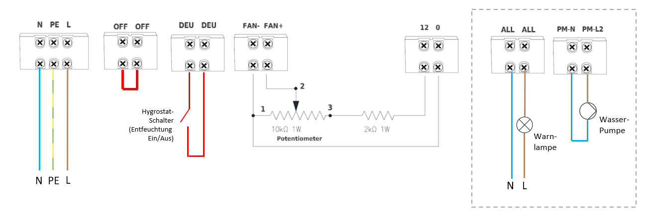

minimal-Variante der Ansteuerung / Verkabelung:
Es gibt unzählige Varianten und Kombinationen um das Gerät zu steuern.
Den meisten Anwendern ist das aber viel zu viel und meist wahrscheinlich auch unnötigt.
Als minimale Variante reicht es aus, einen Ein/Aus Schalter für die Entfeuchtung zu installieren und mit einem Poti einmal die Lüfterdrehzahl einzustellen. (Wenn Umluft-Variante)
Siehe hier die min. Verkabelung:
2025/20250826623499.png
  • OFF/OFF: ist ab Werk gebrückt. Wenn gebrückt -> Gerät Status = ON
  • DEU/DEU: wird dieser Kontakt geschlossen, wird eine Entfeuchtung erzwungen
Wenn eine passende Minimal-Lüfterdrehzahl konfiguriert wurde, reicht das eigentlich schon.
DEU-Kontakt geschlossen -> Gerät Entfeuchtet
Gleichzeitig müsste man den Wasserdurchsatz aktivieren und den Wärmepumpen-Kühlmodus für eine kühle Wasserversorgung aktivieren.   (Oder nur die Sole-Pumpe aktivieren, falls im Sole-Kreis eingebunden)
  • FAN-/FAN+ die passende Lüfterdrehzahl kann an diesem 0-10V Eingang festgelegt werden. Das geht auch ohne externe Regelung. Einfach den 12V Ausgang am Gerät nutzen und einen 2 kΩ Vorwiderstand setzen. (Dann ist das Signal auf 10V begrenzt). Dahinter noch ein lineares 10 kΩ Drehpotentiometer setzen, und man kann den Umluft-Lüfter per Drehknopf einstellen.
  • ALL/ALL Ausgang: Es ist empfehlenswert hier eine Warnlampe anzuschließen, um einen aktiven Alarm zu erkennen
Wer die Wasserpumpe/Wärmepumpe nicht selbst aktivieren kann/will, kann je nach Hydraulik dazu die 230V Ausgänge V3V oder PM nutzen, oder alternativ den potentialfreien Ausgang VMC.
Damit kann die Wärmepumpe geschalten werden, oder die entsprechenden Pumpen/Ventile aktiviert werden.

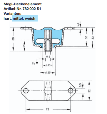

Weil ich gerade wieder die Frage bekommen habe:
die weiter oben gezeigten Gummi-Deckenlager sind "MEGI Deckenelement 782 002 S1 weich"
2025/20250830109932.png
es gibt aber auch viele andere gute Produkte oder Lösungen für eine saubere Entkoppelung.
