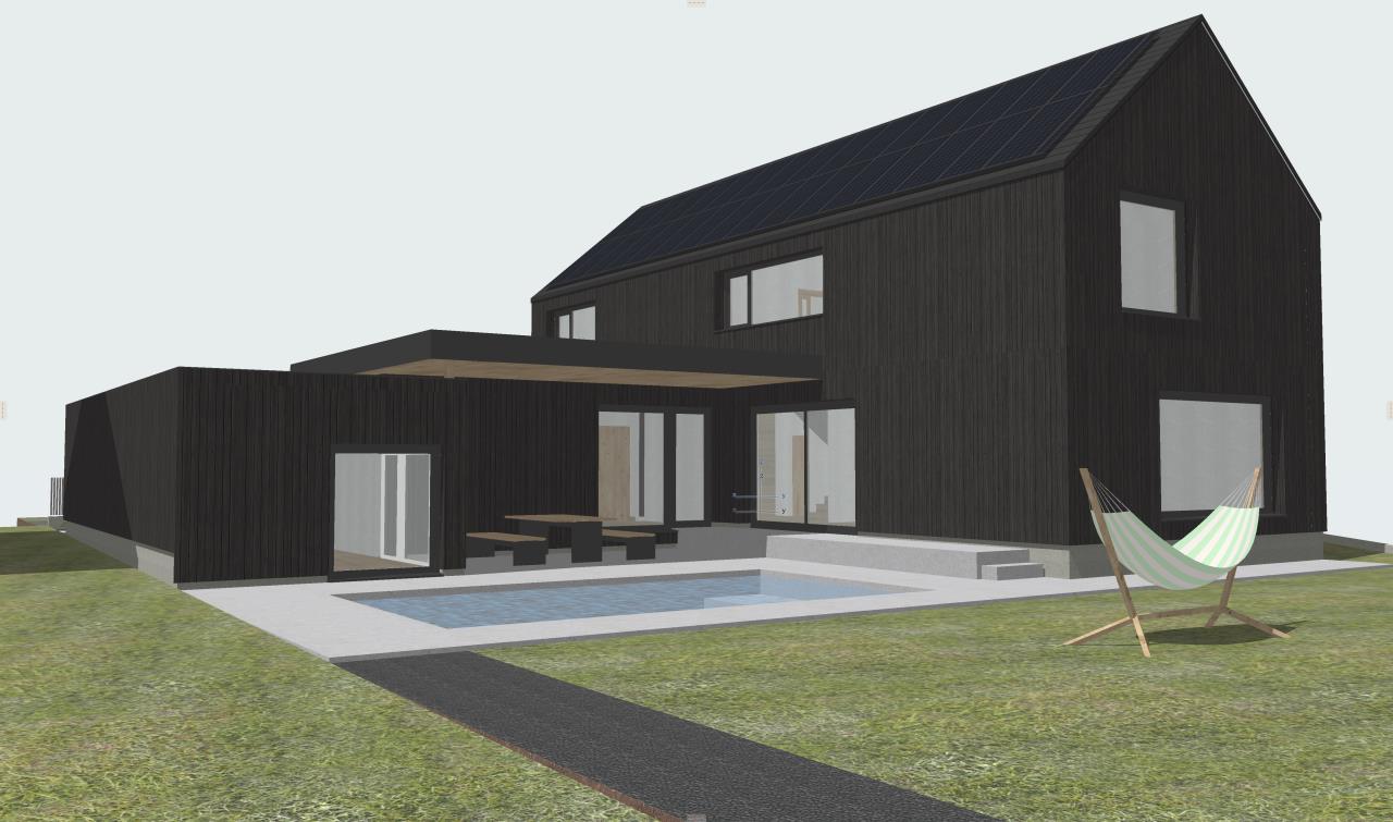

Nachdem das Projekt jetzt doch etwas anders aussieht verglichen mit dem Ursprungspost, stelle ich mal aktuelle Screenshots vom derzeitigen Stand rein.
Das Offensichtlichste ist der Schwenk weg von hellem/vorvergrautem Holz zur verkohlten Fassade mit hellen Untersichten bei Terrasse und Carport. Das ändert den Charakter des ganzen schon gewaltig. Die Dacheindeckung wird jetzt statt Alu-Stehfalz doch Dachziegel, aber halt so moderne, glatte. Ansonsten haben sich ein paar Fensteröffnungen verändert und innen haben sich minimal Wände verschoben.

  •  Panorama
4.12.2025  (#136)
Habe lange überlegt, ob ich nochmal etwas in diesem Tread schreibe. Mein Kompromiss dabei: Meine Gedanken zum überarbeiteten Entwurf und zum Entwurf im Allgemeinen, richten sich in erster Linie an die Mitleser. Denn ich respektiere selbstverständlich die Ideen, Vorstellungen u. Wünsche des Treadstarters.
Bei diesem Entwurf fällt mir auf, dass man den Versuch unternimmt, es anders zu machen, als man es für gewöhnlich macht. Das Gebäude soll sich am Ende von anderen abheben. Ich kenne diese Situation aus meinem persönlichen Erleben. Die meisten, die ein solches Projekt starten, sitzen nicht beim Architekten mit dem Anspruch, ein 08/15 Haus auf die Beine zu stellen. Nein, es soll etwas modernes, vielleicht sogar avantgardistisches sein. In meinem Fall haben die Architekten das auch sehr engagiert umgesetzt. Da standen dann plötzlich zwei sehr moderne Entwürfe vor mir. Man hatte sich sogar die Mühe gemacht, die beiden Alternativentwürfe als Modell zu bauen. Die Architekten haben mich voller Begeisterung angeschaut und erwartet, dass ich mich für eins von beiden entscheide. Ich staune heute noch über mich selbst, dass ich damals den Mut hatte, beide Entwürfe (vorsichtig) beiseite zu schieben. Heute bin ich froh, dass unser Haus sich eher an klassischen Vorbildern orientiert. Mit den Jahren erkennt man, dass es mehr Mut braucht, auf ausgetretenen Pfaden zu wandeln...
Das soll auch die Intention dieses Beitrags sein: Ich möchte all denen, die vor einem solchen Projekt stehen, den Mut machen, ausgetretene Pfade neu zu interpretieren. Und sich dabei von dem Leitsatz "Form follows function" leiten zu lassen.  Und ob andere einen dann für, sagen wir mal, ein bisschen altbacken halten, sollte einem total egal sein!
  •  thohem
4.12.2025  (#137)
Über Geschmack, Stil und Farben kann man ja streiten oder nicht, aber was ich halt so gar nicht verstehe ist:
Wieso kein Dachüberstand?
Wie vorhin treffend geschrieben:
Panorama schrieb: Form follows function
4.12.2025  (#138)
Mit einer Holzfassade sorgt ein Dachüberstand eher für ein ungleichmäßiges Vergrauungs- bzw Verwitterungsbild. Am Besten wäre fast schon wenn nicht einmal die Fensterbänke groß über das Holz ragen...
  •  thohem
4.12.2025  (#139)
MalcolmX schrieb: Mit einer Holzfassade sorgt ein Dachüberstand eher für ein ungleichmäßiges Vergrauungs- bzw Verwitterungsbild. Am Besten wäre fast schon wenn nicht einmal die Fensterbänke groß über das Holz ragen...
Ahja, danke - das wwar mir so nicht bewusst.
Wär ein Ausschlussgrund für mich - hab unseren Dachüberstand lieben gelernt
4.12.2025  (#140)
Ist halt ein anderes Konzept. Wir haben halt vor der Haustüre eine 2x3m Auskragung als Überdachung...
  •  tomarse
4.12.2025  (#141)
thohem schrieb: Wieso kein Dachüberstand?
Die Antwort ist ganz simpel: weil es uns - bei diesem Projekt - nicht gefällt. Es gibt auch Häuser, da passt es, und gefällt mir dann auch ganz gut. Unsere Architekten haben mit kleinem (ca 20-30cm) Dachvorsprung entworfen, das hat uns gar nicht zugesagt, ich habs auch noch größer probiert, das war noch schlimmer, also haben wir ihn dann weggenommen und für uns ist das perfekt so. Aber ich weiß, solche Dinge sind sehr subjektiv.
Ein weiterer Grund war, dass wir bei der Dachneigung von 40 Grad (die für uns optimal ist) die Belichtung vom Grundstück nördlich durch einen Dachüberstand beeinträchtigt hätten und mit dem Haus weiter hineinrücken hätten müssen - wenn auch nur ein paar Zentimeter - aber das hätte uns gar nicht gepasst.
Die Bewitterung der Holzfassade würd auch noch mitspielen, aber bei einer vorvergrauten oder verkohlten Fassade ist es nicht so eklatant.
Uns war wichtig, dass Eingangsbereich und Terrasse wettergeschützt und überdacht sind, und das sind sie, ansonsten hätte ich aus dem Dachvorsprung jetzt keine großen praktischen Vorteile gesehen, die den visuellen Nachteil (sehr subjektiv natürlich) gerechtfertigt hätten.
