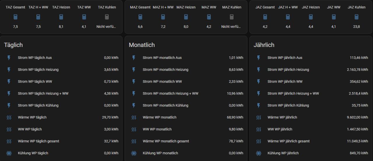

Meines schaut aktuell so aus. Habe es so simpel als möglich gehalten. Reicht für mich.
2025/20251103655519.png
Wenn du keine Unterscheidung zwischen WP WP [Wärmepumpe] macht nichts, WP heizt, WP macht WW WW [Warmwasser] oder WP WP [Wärmepumpe] kühlt, haben willst, dann ist es eigentlich relativ einfach.
Vorausgesetzt du hast Stromwerte und Wärmemengenwerte, dann brauchst du nur Helferentitäten machen. Und zwar unter einstellungen => Geräte & Dienste => Helfer => Helfer erstellen.
Dort brauchst du den Helfer "Verbrauchszähler". Dieses wird dann täglich, wöchentlich, monatlich, jährlich, wie oft du auch willst, zurückgesetzt.
Und dann musst du einfach den Werte für die Wärme durch den Wert des Stroms dividieren und schon hast du deine AZ.

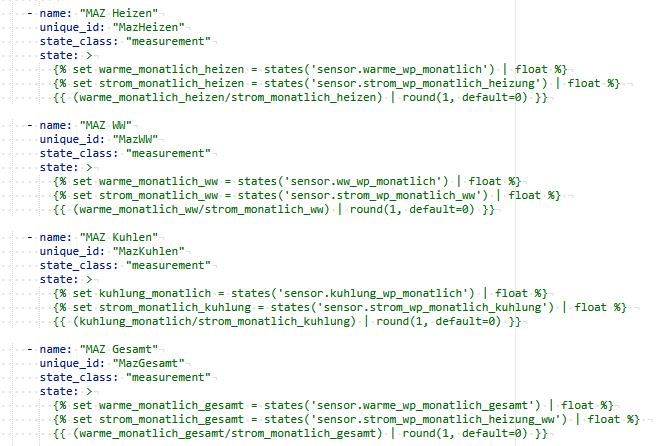

Dies habe ich in der Config gelöst, sieht dann so aus bei mir.
2025/20251103457889.png
Ich habe jede menge Helfer Entitäten gemacht und diese Werte dann in der Config dividiert. So komme ich dann an die entsprechende AZs.

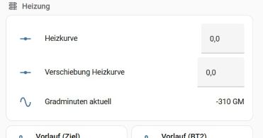

@­Ulairi, wie hast du die Slider in der Konfigurations Kachel integriert?
2025/20251117273628.png
So sieht das bei mir aus:
2025/20251117579136.jpg
Oder kann das an meiner Version der Heat-Pump-App liegen?

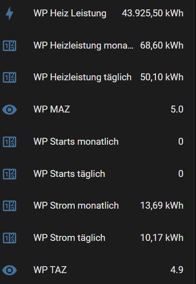

@­Ulairi Habe die Verbrauchszähler für Wärme und Strom (taglich/wöchentlich) angelegt und in der config die division eingetragen.
- sensor:
      - name: WP TAZ
        unique_id: "wp_taz"
        #unit_of_measurement: "kWh"
        state: >-
            {{ ((float(states('sensor.wp_heizleistung_taglich'))) / (float(states('sensor.wp_strom_taglich')))) | round(1) }}
  - sensor:
      - name: WP MAZ
        unique_id: "wp_maz"
        state: >-
            {{ ((float(states('sensor.wp_heizleistung_monatlich'))) / (float(states('sensor.wp_strom_monatlich')))) | round(1) }}
erscheint dies korrekt aus deiner Sicht!
2025/20251117492140.png n

Das sind "number" Entitäten und nicht "sensor" Entitäten. Da habe ich gar nichts eingestellt, liegt einfach an der Entität selber.

Die Werte schauen in Ordnung aus.
Werden die täglichen Werte um Mitternacht resetet?
