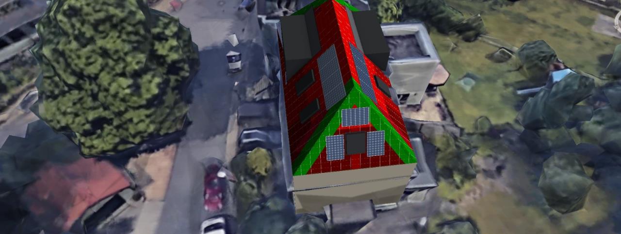

Ist n Walmdach.
Der Walm (Süd/SüdWest) hat ein großes Fenster, passt kein Modul drauf.
Ost/Südost könnten grad zwei Module über Fenster und Sat-Schüssel.
West/Nordwest ebenfalls maximal 2 über die Fenster.
Über 50° Dachneigung, geklammerte Braas Achat10V (Kaum möglich genug Haken für die UK zu setzen und die üblichen Haken sind zu flach für diesen Ziegel)
Ich bin ja selbst am Dach tätig und mach viel ohne Gerüst, aber dafür bräuchte ich eins.
Auch wenn ich das selbst stelle, ist der Aufwand für 4 (mit gutem Willen vielleicht 6) Module einfach nicht zu rechtfertigen.

das hausdach ist wirklich nur begrenzt nutzbar, nach weiterer überlegung, möchte ich mir wenigstens die möglichkeit aufhalten, da später noch 8-12 module legen zu können.

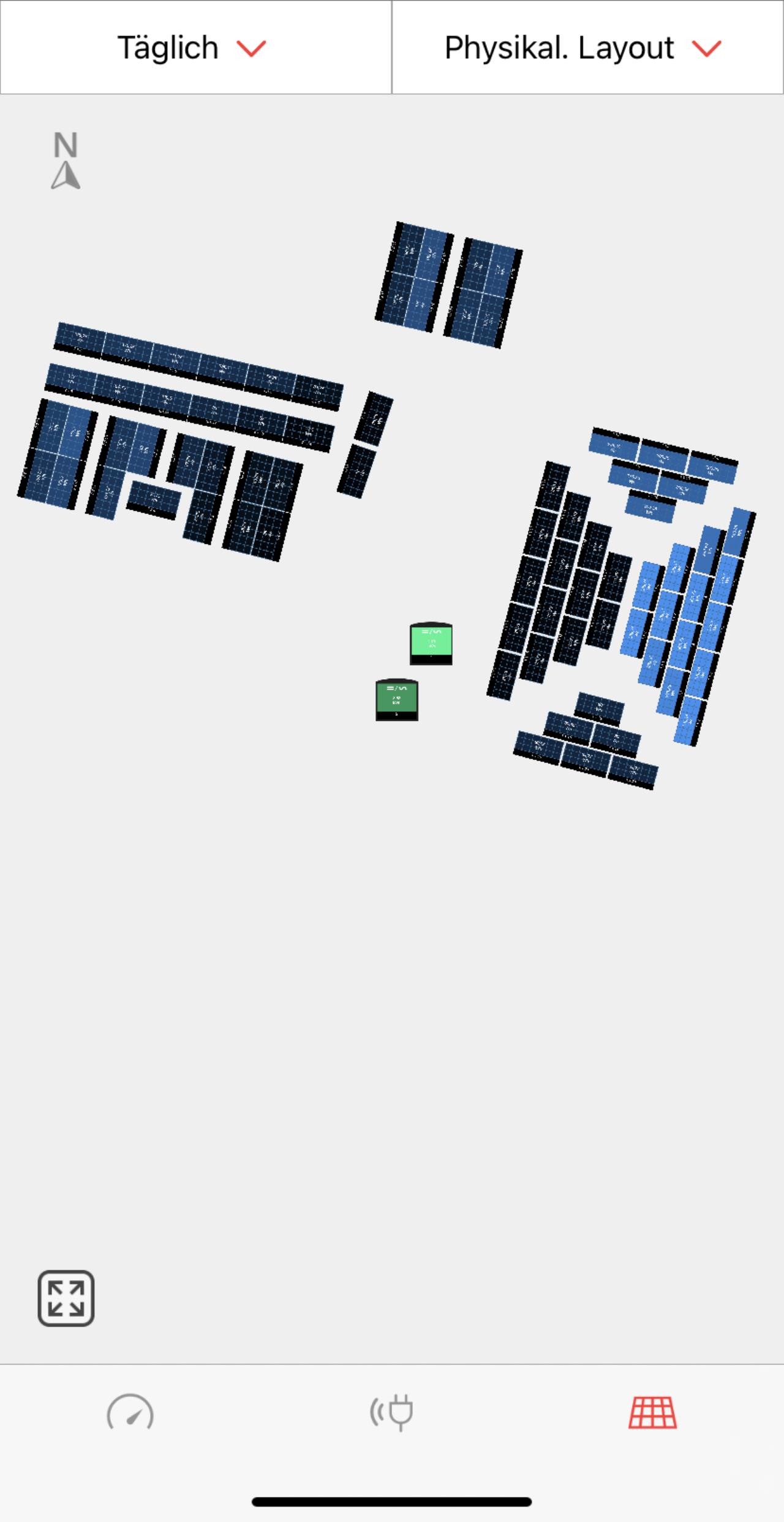

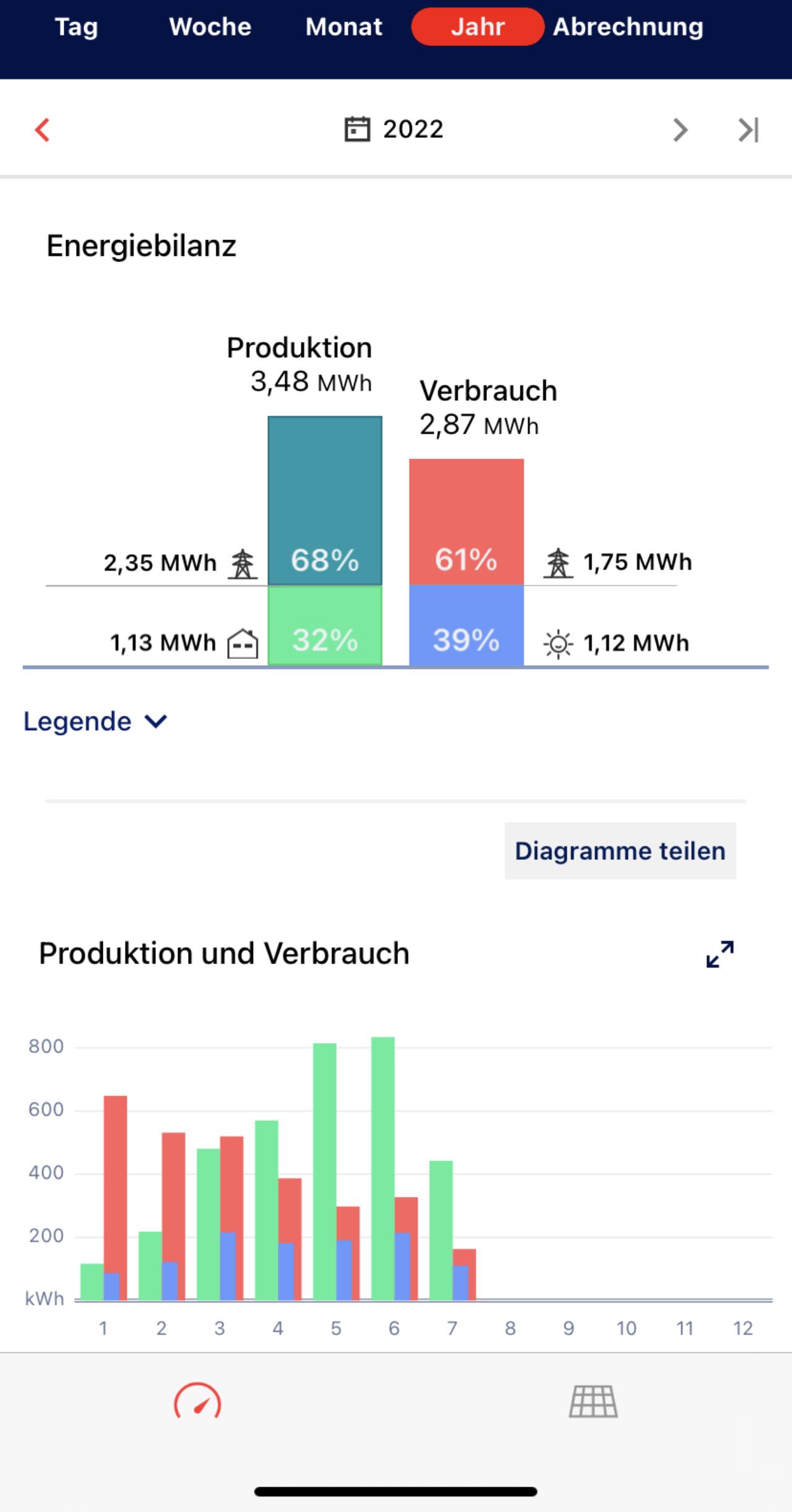

Ich hab selbst 1-phasig (O/W), 3 Module Sued (90Grad) - 7,37kWp auf nem 3,6kW WR WR [Wechselrichter]
Die 7,37 hab ich erst seit ca 3-4 Monat, davor nur 5herum
Aktuell um die 39% Eigenverbrauch ohne Speicher  (Klimaanlage aaaaaa  ich wills kuehl wenn ichs kuehl will JETZT ) - Heizen mit LWP LWP [Luftwärmepumpe]

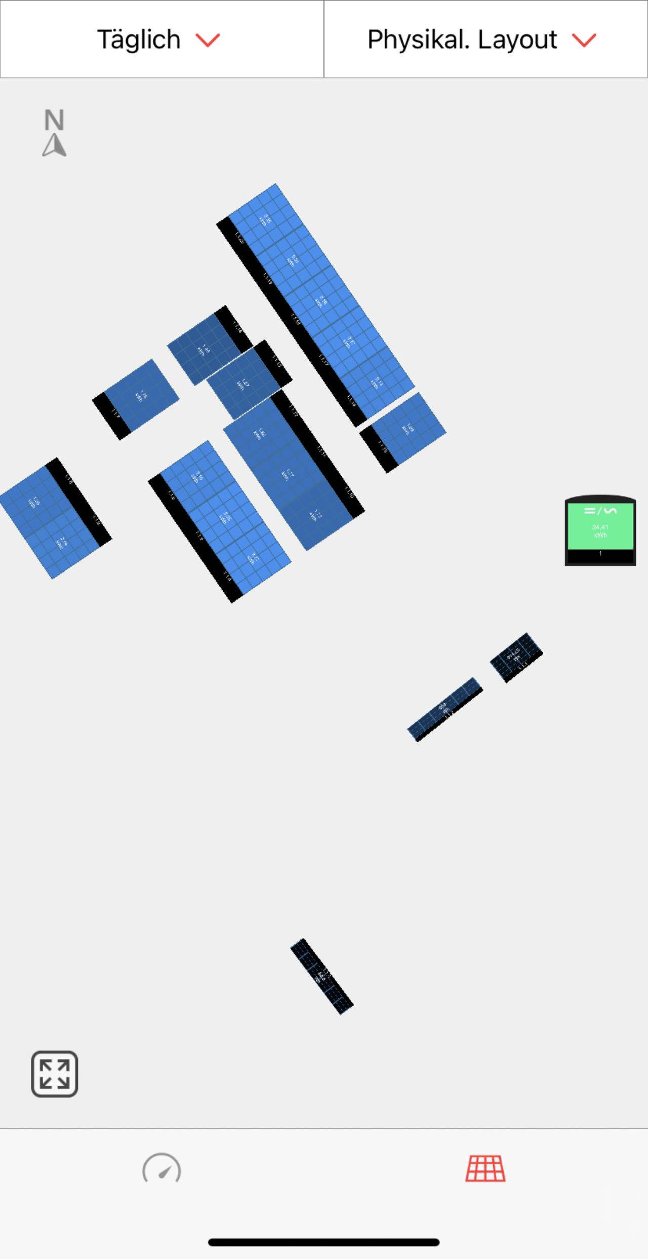

Think OUTSIDE the box 😉 - ich hatte vorerst nur 4 Module an dem Standort wo jetzt 20 sind.
Mit SE bau ich dir wennst willst jederzeit, jeden cm zu
Bei den letzten 10Projekten ausn Kopf raus hat JEDER kurz vorm bauen/waehrenddessen gesagt er moechte doch noch mehr Module. Is zwar ein irganisatorischer Mehraufwand aas man oft mit ner Esterhazy kompensieren kann aber technosch bis dsto noch kein einziges mal a Problem gewesen
(Goi Steiermark 😉 43 san besser als laecherliche 32Module)
Wie schon erwaehnt liegen bei mir Module mittlerweile in der Wiese weils Dach net passt.

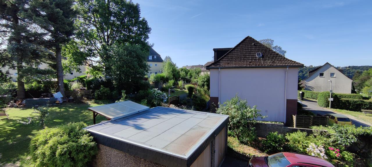

sogar jetzt grade 10uhr 17.7. schmeißen die bäume noch den letzten schatten auf die garage.
im winter deutlich länger und das haus gegenüber bei wintersonnenwende auch etwas. spät abends teilweise die bäume von west.

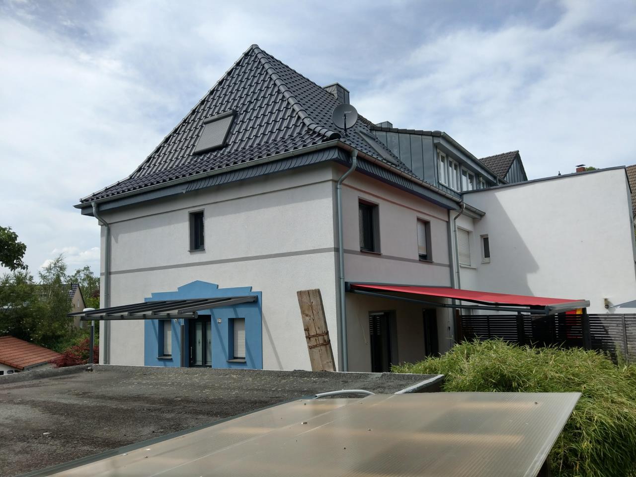

so hatte ich mir die garage geplant:
2022/20220717293693.jpg
das tomatenhaus steht direkt an der garage links... da könnte ich vielleicht ein paar glas/glas statt doppelsteg drauflegen ;)
das haus hätte zwar theoretisch den platz für 11-12 module auf dem dach, aber mir riesen aufwand und ich könnte die 1,25m abstand zum nachbarn nicht einhalten (landesbauordnung). dann wären es nur noch 10-11.
am walm (60 grad) müsste ich die grate aufnehmen und den habe ich voll verklammert.
haken neben dachfenstern machen den fenstertausch auch immer total aufwändig (ich hasse solateure, die den fenstertausch zum abenteuer machen).
dazu kommt unser braas achat 10V.
dieser ziegel hat wohl wie tiefste welle und ist doppelt verfalzt. kein spass bei verklammerter ausdeckung und bearbeitung.
bleiben eigentlich nur maximal 7 module auf ost/west und dafür lässt sich der aufwand nicht rechtfertigen.
ich bin ja echt nicht zimperlich was dachsicherheit angeht, aber hier bei mir brauch ich ein gerüst 😮
theoretisches maximum:
2022/20220717107194.jpg
so sieht das in real aus:
2022/20220717325046.jpg
bleibt die fassade ;)
aber ganz ehrlich, das würde alles verschandeln.
ich habe mir mühe gegeben, den alten charm wieder herzustellen.
