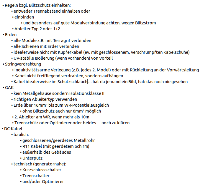

Ein Update ...
Als Bild, weil die Listen sonst unübersichtlich sind ...
2022/20220524511413.png
Wenn jemand Bilder zur (ordentlichen) Ausführung beisteuern kann, wäre es cool.

Den Optimierer kannst weggeben, da dieser entweder einen Kurzschluss- oder Trennschalter verbaut haben muss. Bei der technischen Lösung muss die Generatorspannung des Strings unter 90 Volt RMS bleiben.
In der R6-2-1 habe ich heute noch eine Empfehlung für geschirmten Leitungen neben der parallelen Leitungsführung für den Blitzschutz gefunden.
Spannungen und Ströme, die in dem elektrischen oder elektronischen System induzierd werden, können durch räumliche Schirmung, durch entsprechende Kabel-/Leitungsführung oder Kabel-/Leitungsschirmung oder durch Kombination dieser Maßnahmen reduziert werden.
Diese wird vor allem bei Metalldächern bzw. Metallfassaden mit geringem Trennungsabstand empfohlen.

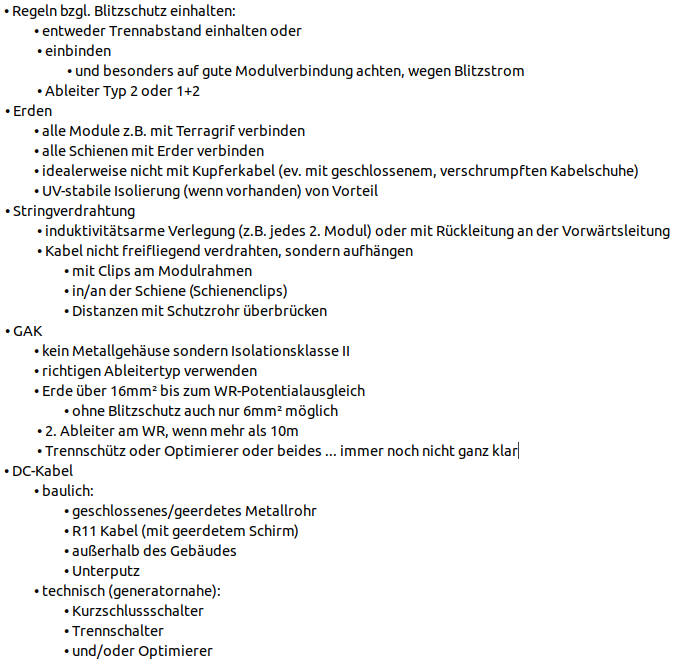

Nochmal ein update:
2022/20220528195557.png
Hat jemand eine bessere Idee, bezüglich Rohr am Dach. Ich habe inzwischen rel. intensiv gesucht, aber nichts Passendes gefunden.
Bezüglich Blitzschutz bin ich jetzt ein wenig auf dem trip, die Verdrahtung außen am Dach zu führen (in so einem Rohr wie im Film). Das verhindert die Blitzstromeinleitung (fehlende Trennabstände) in den Dachbereich und ermöglicht einen kurzen PE-Leiter im GAK GAK [Generatoranschlusskasten], der dann nahe am Wechselrichter sitzen kann. Das Verlegerohr könnten dann blitzstromtragfähig an die Erde des Blitzschutzes angeschlossen werden.

taliesin schrieb: Hat jemand eine bessere Idee, bezüglich Rohr am Dach. Ich habe inzwischen rel. intensiv gesucht, aber nichts Passendes gefunden.
Wo liegt den dein Problem bezüglich der Rohre?
