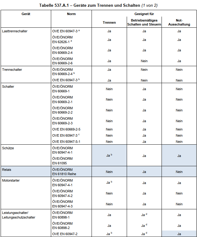

Ich zitiere Mal ein paar Punkte aus der R11.
5.2.3 Kurzschließeinrichtungen Die Kurzschließeinrichtung muss einen definierten dauerhaften Kurzschluss unter vernachlässigbarer Impedanz sicherstellen. Im kurzgeschlossenen Zustand der Anlage muss daher sichergestellt sein, dass die Spannung über alle in Reihe geschalteten Kurzschließeinrichtungen nicht größer als 90 V rms werden kann.
Hat sich hinsichtlich der Spannung geändert, in der alten Norm 120 Volt DC.
5.2.4 Einrichtung zum Trennen
Die Einrichtung zum Trennen muss die Anforderungen an ein Schaltgerät nach ÖVE/ÖNORM EN 60947-3 oder nach ÖVE/ÖNORM EN 60947-2 erfüllen. Bei der Auswahl ist OVE E 8101:2019 Unterabschnitt 537.2 zu beachten. Der maximal zu erwartende Strom muss durch die Einrichtung zum Trennen wiederholt störungsfrei geschaltet werden können.
Allfällige Neuentwicklungen welche auf Modulebene die Trennung umsetzen, müssen diese Anforderungen erfüllen. Dabei ist OVE E 8101:2019 Unterabschnitt 134.1.8 zu beachten.
Und dazu die OVE E 8101
537.2 Einrichtungen zum Trennen
537.2.1 Zum Trennen müssen Einrichtungen ausgewählt werden, für die entsprechend der zutreffenden Produktnorm die Trennfunktion ausdrücklich ausgewiesen wird.
Geräte mit Trennfunktion müssen gemäß Anhang 537.A ausgewählt werden.
537.2.2 Halbleiterbauelemente dürfen nicht zum Trennen eingesetzt werden.
537.2.3 Geräte, die zum Trennen geeignet sind, müssen auf Basis der Anforderungen entsprechend den an ihrem Einbauort anzuwendenden Überspannungskategorien ausgewählt werden.
537.A
2022/20220522591486.png

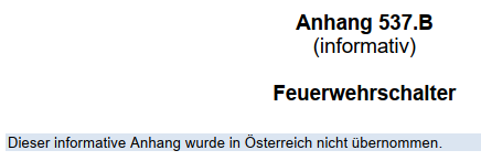

Und vielleicht auch ganz interessant.
2022/20220522860054.png
134.1.8 In Fällen, in denen eine Anlage unter Verwendung von neuen Materialien, Erfindungen oder Methoden errichtet wird, die eine Abweichung von den Bestimmungen von OVE E 8101 darstellen, darf der resultierende Sicherheitsgrad der Anlage nicht geringer sein als die bei Erfüllen von OVE E 8101 erreichte Sicherheit.
712.420.101 Vorbeugender Brandschutz für PV-Anlagen
ANMERKUNG Siehe nationale oder örtliche Anforderungen an den vorbeugenden Brandschutz wie zB Technische Richtlinien vorbeugender Brandschutz, OVE-Richtlinie R 11-1, baurechtliche Bestimmungen.
