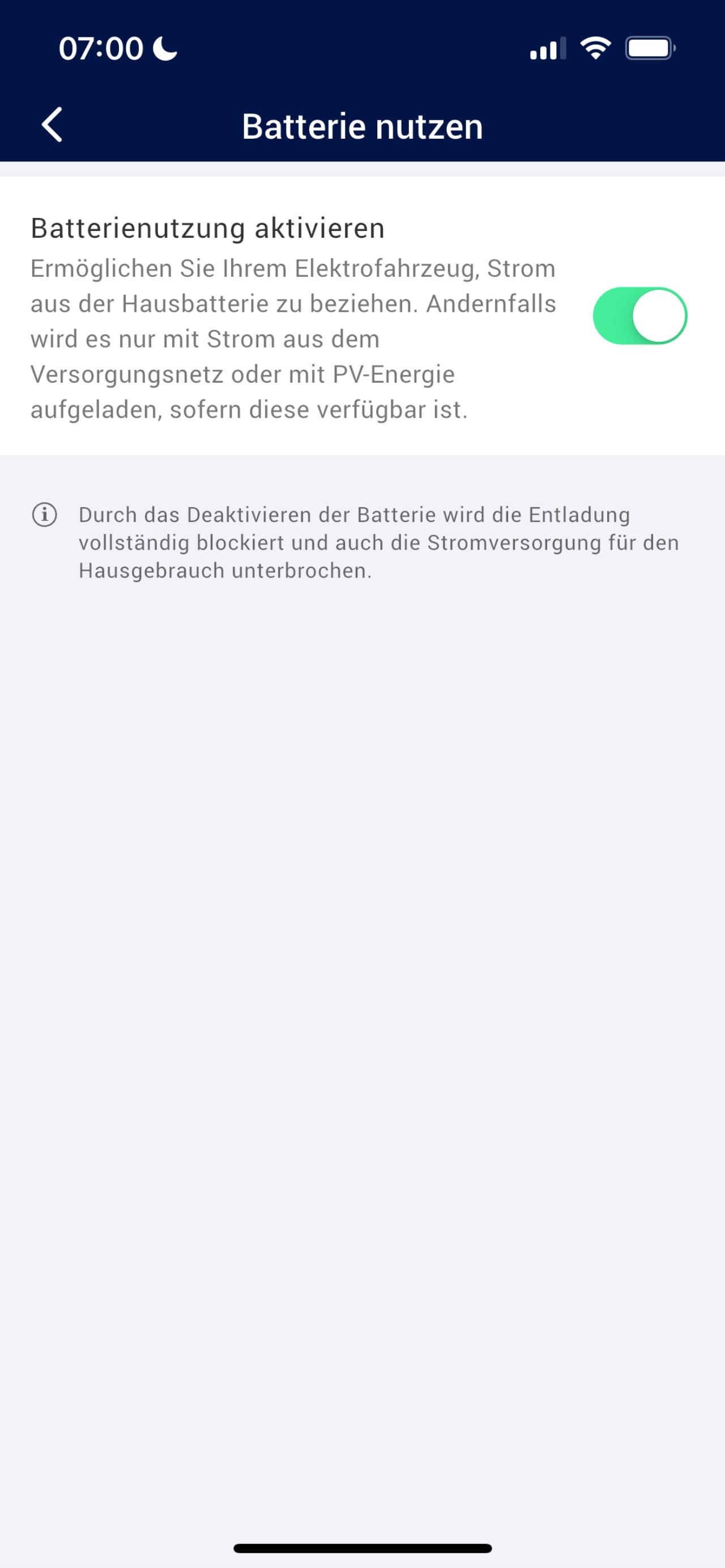

17.7.2025  (#1384)
Haben gestern bei einem BUDDY mal aktiv alles zum Testen upgedatet (Firmware + App)
Die Batteriefunktion wurde schon "oefters" gewuenscht. Sieht dann so aus

17.7.2025  (#1385)
Das sieht man aber nur in der App wenn eine SE Wallbox vorhanden ist nehme ich an?
Apropos Wallbox, gibts eigentlich schon die neue SE ONE Wallbox in freier Wildbahn (wäre ja wg. automatischer 1Phasen/3Phasen Umschaltfunktion interessant)?
  •  Solarbuddys
17.7.2025  (#1386)
Ja korrekt, nur wann die SE-Wallbox verbaut ist
SE-Wallbox Neu soll im September kommen

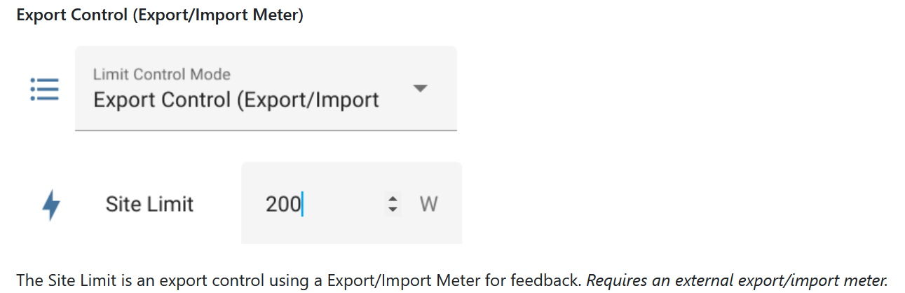

  •  pepo83
19.7.2025  (#1391)
https://github.com/WillCodeForCats/solaredge-modbus-multi/wiki/Power-Control-Options-%E2%80%90-Configuration

Gibts auch eine Erklärung für Dummys, wie man das ähnlich leicht wie bei Fronius umsetzen kann?
  •  pepo83
23.7.2025  (#1393)
Naja Modbus heißt du musst das ganze irgendwie extern ansteueren, also die wirkliche Dummy Lösung gibts wohl nicht. Heißt also du müsstest dir zumindest z.B. Homeassistant auf einen Raspberry installieren, oder kaufts dir gleich Homeassistant Green, das ist die fertig konfigurierte Hardware von HA die du nur mehr ans Netzwerk anstecken musst:
https://www.home-assistant.io/green/
Und dann eben noch in HA (wie in meinem vorigen Beitrag beschrieben) die SE Modbus Integration installieren/herunterladen.
  •  npalko
23.7.2025  (#1394)
99€ wäre zum testen verschmerzbar als Versuch. ich mein das riskier ich, wenn ich dich mit fragen nerven darf *g*
das Power Control Options ‐ Configuration ist quasi eine visualisierung der se modbus optionen?
  •  pepo83
23.7.2025  (#1395)
Es wäre jetzt gelogen wenn ich sage du investierst die 100€ und musst sonst nix mehr machen. Also wenn du ein HA (HomeAssistant) Neuling bist, wirst du am Anfang schon zumindest ein paar Stunden inverstieren müssen bis du mit dem System vertraut bist. Der Vorteil ist, du kannst dann nicht nur den SE Wechselrichter über Modbus steuern sondern auch so ziemlich alle anderen Geräte die irgendwie "Smart" sind bzw. eine Schnittstelle haben.
Das Grundprinzip ist, du hast HA wo du eben Dashboards, Automatisierungen usw. anlegen kannst. Und für (fast) jeden Hersteller gibt es dann die sogenannten Integrationen die du dir dann in HA installieren kannst. Entweder die offiziellen Integrationen oder vom HA Community Store (HACS).
Wenn du die Integrationen installiert (und mit Zugangsdaten, IP,... mit den jeweiligen Geräten verbunden) hast, stellen die Integrationen dann meherer Entitäten zur Verfügung (Sensoren, Aktionen,...) die du dann in HA verwenden kannst.
Der Screenshot oben ist dann eben die (grafische) Darstellung der Entitäten die die SE Modbus multi Integration zur Verfügung stellt.
