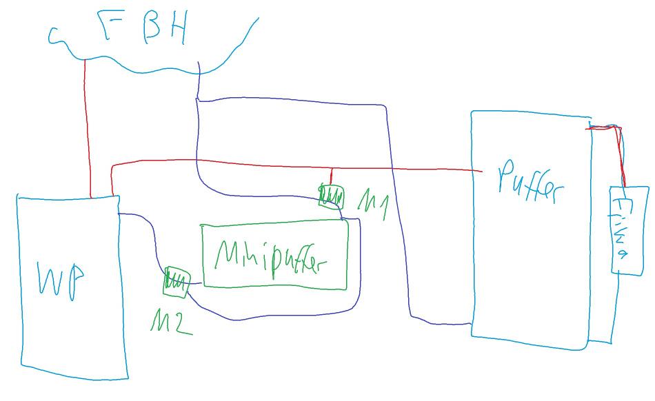

Hier das Bild zum Minipuffer:
2019/2019050759565.jpg
Idee ist, dass Ventil M1 es erlaubt, via Minipuffer im Kreis zu pumpen (sehe gerade, dass es dazu falsch eingezeichnet ist... Idee ist halt, dass es zwischen den beiden Puffern umschaltet). Mischer M2 kann den Minipuffer überbrücken oder gezielt mit dem RL RL [Rücklauf] mischen. Rest siehe letztes Posting.
radis schrieb: Hat das "im Kreis pumpen" bei dir nicht funktioniert, gibt es deinerseits hier Erkenntnisse?
Noch keine Zeit zum Testen...
radis schrieb: Ich sehe also in  einem zus. Puffer keinen Vorteil, außer vielleicht in deinem speziellen Fall, wenn du den vorhandenen Puffer nicht weiter als nötig umbauen willst?
Das war die eigentliche Motivation, weil Umbauten im Keller vergleichsweise trivial sind, während ich am Puffer die gesamte Einhausung abbauen und teilweise umbauen müsste. Zudem geht es da mit den Rohren extrem eng zu. Zur Erinnerung... das Ding ist im EG in der Abstellkammer in eine winzige Nische reingebaut und die Nische dann mit Dämmung quasi gefüllt.

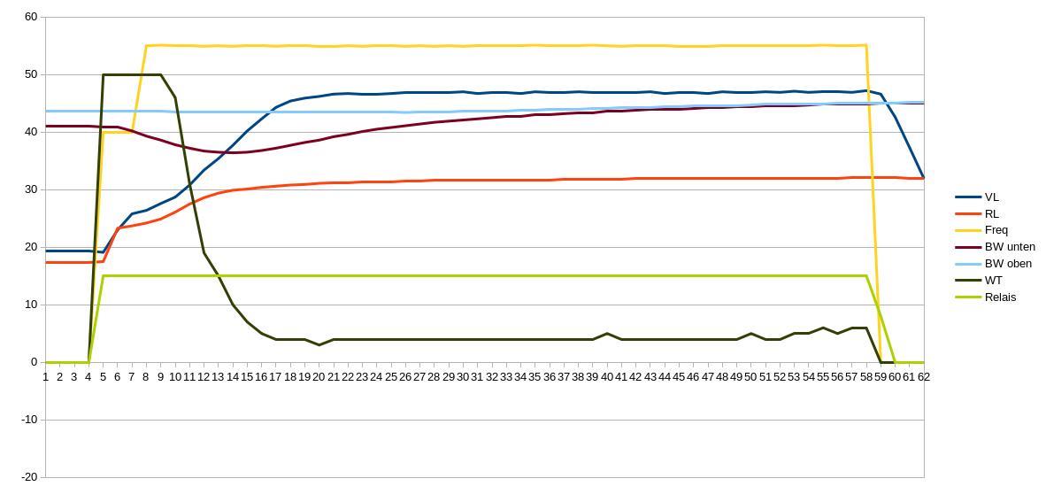

radis schrieb: Bisher speist du bei 60% ein. Der Vorteil ist vor allem, daß der erste kalte Schwall direkt in den Puffer erntsorgt werden kann.
Ich starte, wenn ich 41C bei 60% habe. Durch den kalten Schwall fällt die Temperatur an der Stelle um ca. 5 K ab:

radis schrieb: Wenn Du dabei bleiben wolltest, könntest Du auch den Puffer für die Anfangsphase der WW WW [Warmwasser]-Bereitung nehmen und zum Abgleich der RL RL [Rücklauf]-Temperatur aus verschiedenen Höhen(z.B. 20% und 40% die RL RL [Rücklauf]-Temperatur für die WP WP [Wärmepumpe] mischen.
Das stimmt... der RL RL [Rücklauf] liesse sich sogar einfacher umbauen als der VL VL [Vorlauf].
radis schrieb: Willst Du aber oben einspeisen, dann kannst Du auch den ersten kalten Schwall bei z.B. 20% in den Puffer leiten und auch wie oben beschrieben den RL RL [Rücklauf] anheben.
Das ist die Goldlösung emoji ... also Umschaltung zwischen 20%, 60% und ganz oben, wobei 60% dann nicht zwingend sein muss.
Bisher habe ich aber aus Zeitgründen noch gar nichts umgebaut, sondern sammele weiter Daten. So arg ineffizient ist die Lösung aktuell nämlich gar nicht, so dass der Aufwand für die Pufferumbauten vielleicht gar nicht lohnt (außer als Forschungsprojekt).
Was als Billiglösung auch noch ginge, wäre eine (einstellbare) Drossel im VL VL [Vorlauf]. Damit könnte ich situationsabhängig Gegendruck erzeugen und damit die VL VL [Vorlauf]-Temperaturen sehr viel schneller ansteigen lassen. Im Bild oben wird ja eigentlich erst ab Minute 17, also der zwölften Minute der WW WW [Warmwasser]-Bereitung, ernsthaft geladen. Zudem wäre dann eine Einzug-Ladung quasi immer möglich.
Das wollte ich demnächst mal durch vorsichtiges Zudrehen des Absperrventils austesten. Eigentlich müsste man bei feinfühliger Bedienung mit so einem Kugelhahn einen ordentlichen Widerstand hinbekommen, wenn er fast geschlossen ist. Frage ist nur, ob man damit der Pumpe schaden kann, wenn sie mit hinreichend Druck bei z.B. 50% WT nachschiebt, während der Gegendruck sehr hoch ist.

ich gehe jetzt mal davon aus, daß Du am Puffer nichts verändern willst:
Dann kann der zusätzliche kleine Speicher eine gute Lösung bieten. Dazu fällt mir eine Propanflasche entsprechender Größe ein. Vermutlich reichen 15 oder 30ltr., aber das wirst Du besser ermitteln können, als ich.
Auch damit wäre eine Drossel nicht verzichtbar, weil so auch die Größe des kleinen Speichers bestimmt werden könnte und außerdem ein größerer Temperaturhub ermöglicht wäre. Diese Drossel müsste dann im WW WW [Warmwasser]-Zweig  vor dem Umschaltventil zwischen Speicher und "kleinem Speicher" sitzen.
Dann ist aber auch die Frage, ob das zugemischte Wasser ggf. ausreicht, um eine Temperaturanhebung auf z. B. 25°C im Rücklauf zur WP WP [Wärmepumpe] während der gesamten WW WW [Warmwasser]-Bereitung zu gewährleisten.
Das Umschaltventil, um im Heizbetrieb den kleinen Speicher zu umgehen, halte ich für überflüssig. Ich leite - schon wegen der möglichen solaren Gewinne - meinen gesamten Rücklauf durch ein Volumen von ca. 500ltr. im Speicher und konnte, außer gelegentlichen Temperaturschwankungen, nichts erkennen, was daran stören soll. Die WP WP [Wärmepumpe] macht alles klaglos mit und bei einigermaßen brauchbarer Dämmung sollten die Verluste bei dir gering sein.
Aber den von dir so bezeichneten Königsweg würde ich trotzdem bevorzugen, wenn er sich mit halbwegs vertretbarem Aufwand umsetzen ließe....dabei fällt mir ein - ich werde wohl doch noch mal umbauen......
Gruß radis

Was ist jetzt der genaue Unterschied vom "Königsweg" zu meiner angedachten Lösung?  Irgendwie seh ich den nicht bzw. versteh ich euch falsch?!

Pedaaa schrieb: Was ist jetzt der genaue Unterschied vom "Königsweg" zu meiner angedachten Lösung?  Irgendwie seh ich den nicht bzw. versteh ich euch falsch?!
Das ist in der Tat so ziemlich das gleiche. Ich scheue nur den Aufwand der Umsetzung und frage mich, ob es etwas schlechter auch mit weniger Aufwand geht...

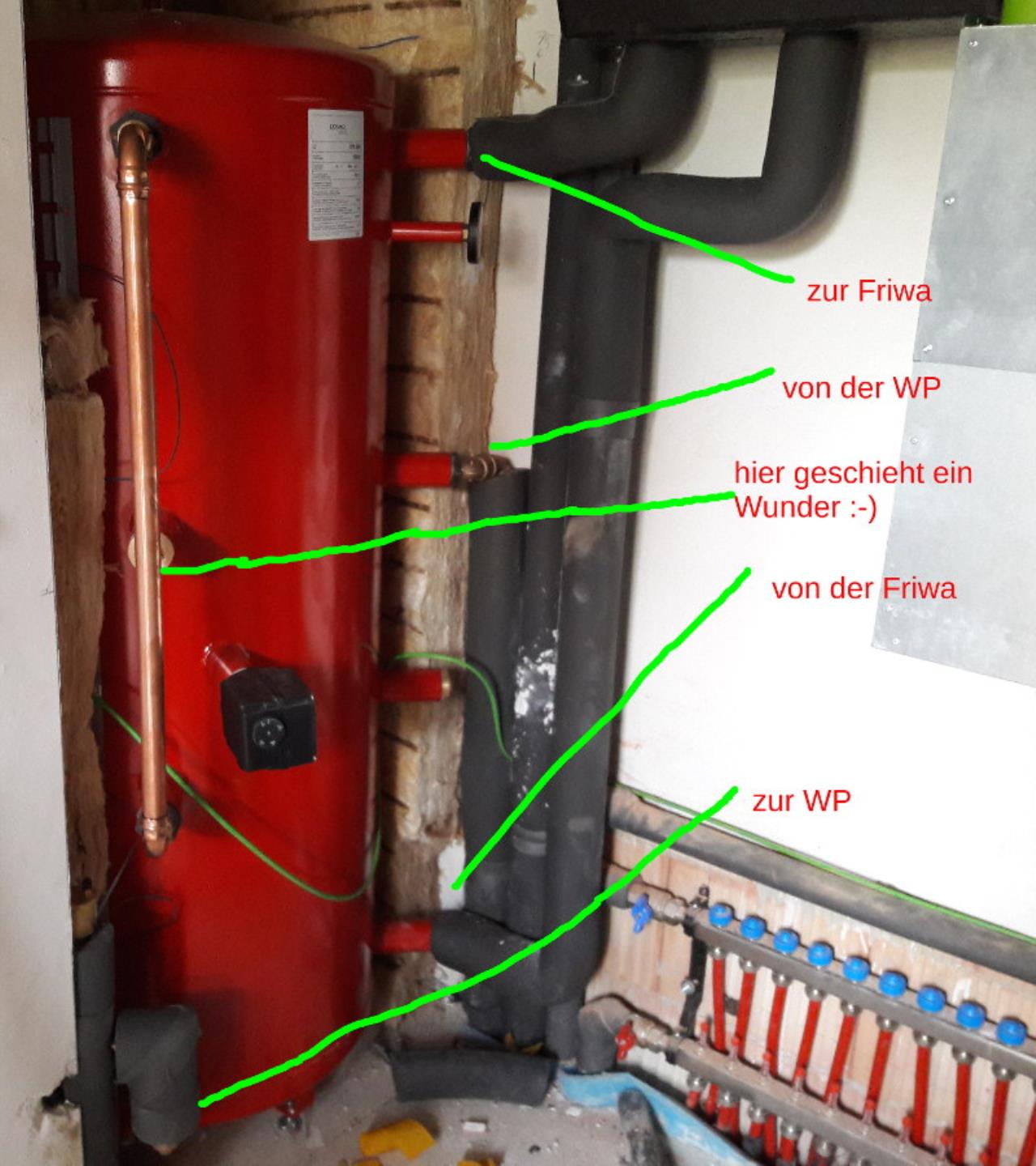

Zur Erinnerung das alte Bild:
2019/20190509243180.jpg
Das Ding ist nun halt komplett eingehaust. Ich müsste das "Wunder" abbauen (das wäre okay, weil ich das mit der PV anders machen will), aber den VL VL [Vorlauf] da rechts rauszufummeln und dann zur linken Seite umzulenken (rechts kann nichts dazwischen) und da noch in die Einhausung das "Geweih" der Umverteilung einzubauen... das wird "interessant". Zudem gibt es auf dieser Seite keine Absperrung. Man müsste den Puffer komplett ablassen, was auch nicht ganz einfach ist.
In jedem Fall ist das inkl. Entlüften nichts, was ich selbst machen kann. Dazu müsste der HB ran und da fragt sich dann, ob die möglichen Einsparungen die Kosten jemals rechtfertigen.
Im Eigenbau wäre es vermutlich lohnender, aber das muss laufen und es muss 100% dicht und entlüftet sein. Ich weiss nicht, ob ich das so sicher hinbekomme. Wenn es was elektrisches wäre...

Hallo in die Runde,
nachdem ich heute den "neuen" PV-Zuheizer (Lackdraht um Kupferrohr mit ca 6,3 Ohm) installiert habe, habe ich auch ein sehr altes Thema nochmal aufgegriffen, nämlich den Vergleich "Zieltemperatur" und "fix %".
Ich habe dazu EINEN Lauf mit 1% fest gemacht - weitere werden in den nächsten Tagen folgen. Ich habe NICHT versucht, eine AZ auszurechnen, denn dazu ist die Leistungserfassung einfach bei <5l/min viel zu ungenau. Statt dessen habe ich versucht, im Log der letzten Woche (wegen gleicher Startbedingung "Sommerbetrieb") einen Lauf mit vergleichbaren Startbedingungen zu finden. Da ich die Schichtung nicht erfassen kann, ist die Startbedingung durch 3 Temperaturen gegeben: BW_unten / BW_oben und /RL. BW_unten ist mein 60%-Sensor (60% von unten), RL ist der Rücklauf kurz nach Start, wenn also das Wasser von ganz unten im Puffer an der WP WP [Wärmepumpe] ankommt.
Meine beiden Läufe sind nicht 100% identisch, insbesondere unterscheiden sie sich in der Temperatur oben. Vielleicht bekomme ich aber in den nächsten Tagen besseres Material... geloggt sind eigentlich mehr als genug Zieltemperaturläufe, vor allem, wenn man auch die ohne Sommerbetrieb dazunimmt.
Hier der ZT-Lauf:
Start: 38,5 41,4 RL RL [Rücklauf] 23
Stop: 45 45 RL RL [Rücklauf] 34,2
Dauer 77 min (22.5.2019 ab 11:00)
2019/20190530455622.jpg
Bei diesem speziellen Lauf gab es interessanterweise KEINEN Einbruch in der Mitte (siehe Thread zur neuen Firmware). Ebenso startet ZT hier niedriger und nicht mit Vollgas - das ist ein Feature der neuen Firmware, das leider nur im Sommerbetrieb zum Einsatz kommt. Von daher ist das eigentlich ein ziemlich guter Lauf.
Energieeinsatz:
1,109 KWh Kompressor
0,034 KWh Pumpen
1,143 KWh total
Und nun mit 1% fix:
Start: 38,7 42,8 RL RL [Rücklauf] 23
Stop 45 45,6 RL RL [Rücklauf] 33,4
Dauer 67 min (30.5.2019 ab 16:08)
BW-oben war höher, aber er überschiesst am Ende auch deutlich (trotzdem bleibt bei nachher - vorher ein Unterschied von 1K zum ZT-Lauf, das hier weniger eingebracht wurde). Vor allem geht der VL VL [Vorlauf] zwischendrin bis auf über 50C... da ahnt man Böses.
2019/20190530539399.jpg
Aber:
0,952 KWh Kompressor
0,028 KWh Pumpen
0,98 KWh total
Die deutlich kürzere Laufzeit kompensiert das anscheinend gut.
Frage ist halt, ob das an dem einen K Unterschied in der Temperatur ganz oben liegt. Das werden aber die weiteren Versuche zeigen - vielleicht komme ich ja mal an einen bestehenden Lauf von den Startbedingungen her ausreichend weit heran.
Ich muss mal schauen, ob ich das irgendwie automatisieren oder teilautomatisieren kann, denn könnte man noch viel mehr vergleichen.
Was denkt ihr?
Obwohl ich eigentlich nach wie vor ein Freund der Zieltemperatur bin, bleibe ich für die Versuche jetzt mal ein wenig auf 1% fest. Wenn obiger Lauf typisch war, könnte man sogar überlegen, die Stop-Temperatur auf 44 statt 45 zu stellen.
Es gibt nämlich noch einen Effekt: Direkt nach dem Lauf hatten wir oben die genannten 45,6 und auf 60% 45C. Da aber Wasser mit 50C eingebracht wurde, haben sich die Werte im Nachgang noch geändert (was sie bei ZT kaum tun). Damit war der Puffer dann auf 46,1 / 45,4. Das relativiert das Delta zu dem ZT-Lauf damit nochmal etwas. So hat 1% oben 0,3K weniger gemacht als ZT, dafür aber auf 60% 0,2K mehr und beides auf einem höheren Temperaturniveau.
Wenn sich das alles bestätigt, dann hat Brink wohl auch für einen leeren Eimer recht mit der Idee, das einfach fest mit 1% zu machen. Und es motiviert, sich noch ein bisschen Gedanken über eine simple verstellbare Drossel zu machen, um die Vorteile beider Ansätze zu vereinen.
Viele Grüße,
Jan
