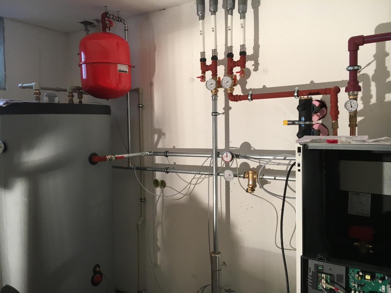

GShock schrieb: Ich glaube dein Installateur hat bei der Verrohrung einen Fehler gemacht.
 Klingt logisch!
Wie sollte es denn sein, kannst du den weg beschreiben??

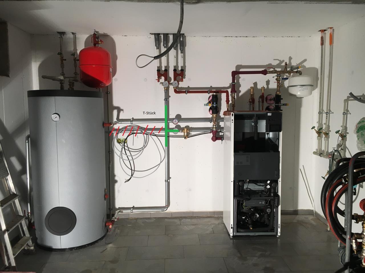

  •  JanRi
16.1.2020  (#182)
kann man auch schön im Installhandbuch sehen. Richtig ist es so: Die WP WP [Wärmepumpe] hat für Heizen und WW WW [Warmwasser] einen gemeinsamen RL RL [Rücklauf]-Anschluss. Also setzt man an passender Stelle (nahe der WP WP [Wärmepumpe] z.B.) ein T-Stück und hängt da dann die RL RL [Rücklauf] von Heizung und BW-Speicher ran.
Bei einem TEILbeladenen Puffer im Friwa-Betrieb könnte das u.U. sogar Vorteile haben, den RL RL [Rücklauf] durch den Puffer zu leiten, aber sobald man voll beladen will oder kühlen will, dürften die Nachteile bei weitem überwiegen. Von daher würde ich das auch reklamieren.

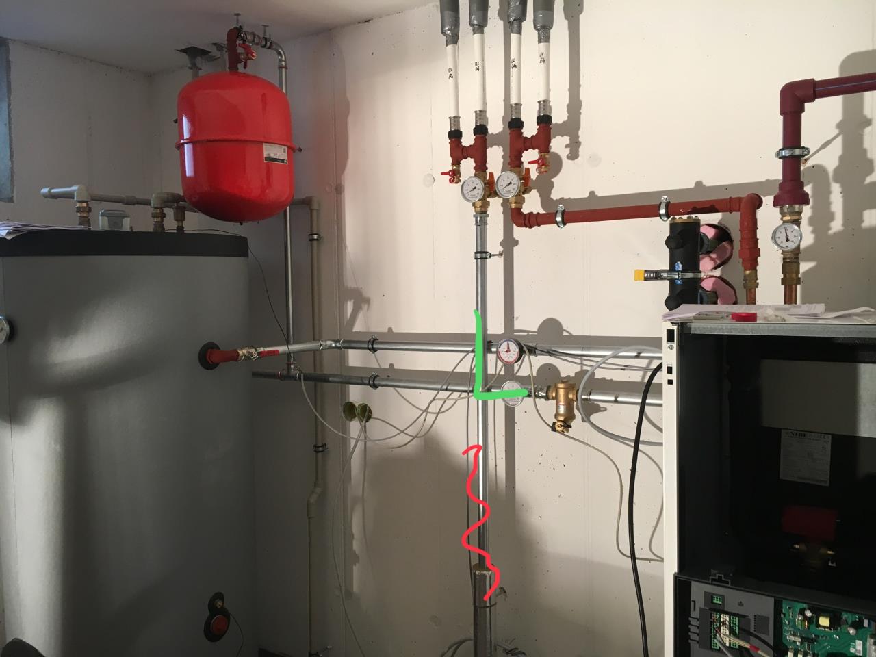

  •  GShock
16.1.2020  (#183)
So in etwa
2020/20200116240880.jpg
Das MAG sollte so montiert bleiben können
  •  MartinSt
16.1.2020  (#184)
Kann die Seite wo das Beschrieben ist im Installhandbauch iwie nicht finden.
Weist du zufällig wo das steht??
Er hat sich aber eigentlich an das Anschlussschema des Greenwater gehalten..??
Also VL VL [Vorlauf] geht oben Seitlich rein und unten Seitlich raus und heizt so das FriWa + Heizwasser?

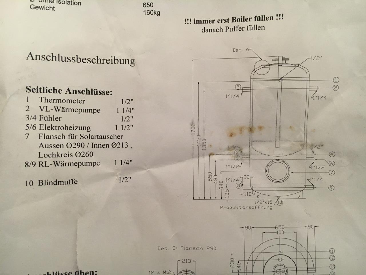

Hab gerade das Schema nochmal angesehen.
Lt. Schema wärs eventuell richtig, aber von der Logik her eher nicht
2020/20200116558015.jpg

  •  GShock
16.1.2020  (#188)
Im Installateurhandbuch der S1155 ist das leider nicht mehr im gesamten ersichtlich sondern da ist Heizungswasser- und Warmwasseranschluss getrennt abgebildet. Seite 15.
Im Installateurhandbuch der F1155PC ist das noch im gesamten ersichtlich Seite 14

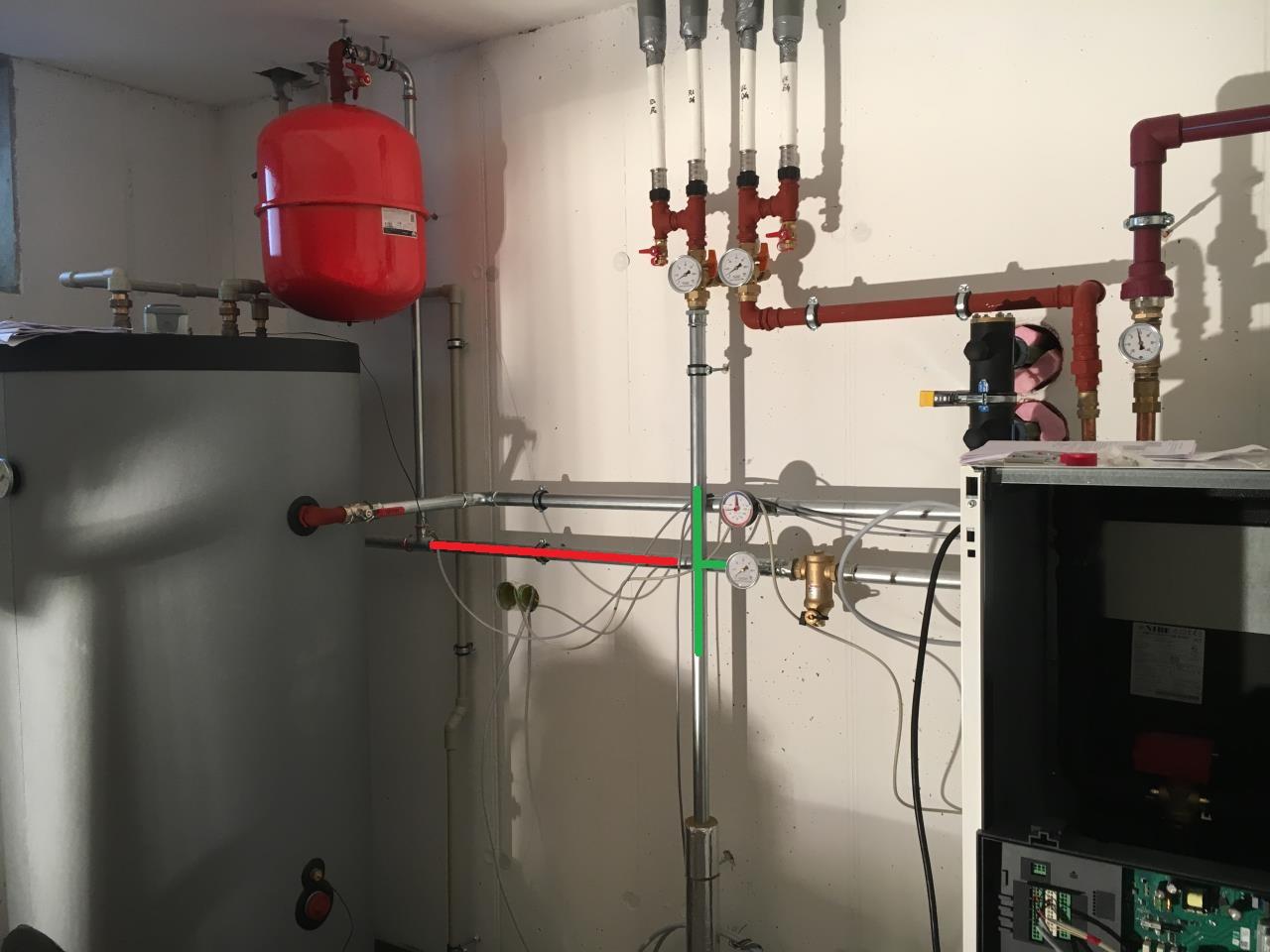

  •  GShock
16.1.2020  (#189)
2020/20200116200319.jpg
Es sollte reichen das rote Rohr zu entfernen und beim grünen T zu verbinden.

  •  GShock
16.1.2020  (#195)
Du brauchst aber trotzdem ein T-Stück. Musst ja die beiden RL RL [Rücklauf] in einen Eingang an der Wärmepumpe zusammenführen.
2020/20200116169092.jpg

  •  MartinSt
16.1.2020  (#198)
Gerade ist der Inbetriebnahmetechniker da.
Nach Rücksprache mit KNV wurde der Fehler bestätigt.
Wird also vom Insti nach dem Auseizen geändert...
