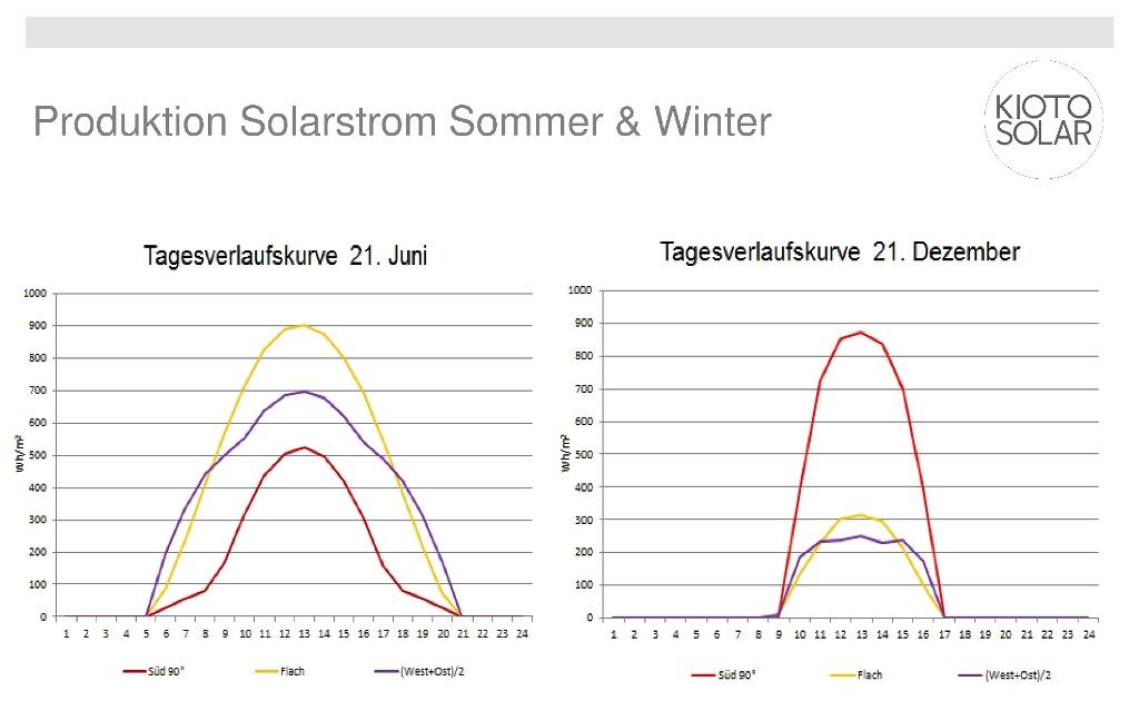

eure terassenüberdachung und eure terassengländer wären prädestiniert um sonne zu tanken.
eigenverbrauch sticht jahresertrag...

Danke, Arne, für die schönen Kurven!
Das mit dem Terrassengeländer haben wir uns auch schon gedacht, deswegen haben wir Leerrohre vorsehen lassen. Der Rest der PV (5kWp) kommt auf's Dach, denn dort werden wir nicht vom Nachbarn verschattet – unser kleines Häuschen ist ums Kennen höher emoji
Ganz so optimistisch darf man den Tagesverlauf am 21. Dezember aber leider nicht sehen: Wir gehören zu den Glücklichen bei uns in der Gegend, die im Winter Sonne haben, aber nur ca. 3 Stunden lang. Allerdings, das ist das Gute daran, trotz unserer leichten Ost-Drehung haben wir im Winter Mittagssonne (sie geht um 13:15 unter – sozusagen). Aufgrund der Mittagssonne kämen wir immerhin in den Genuss eines Teils deiner „guten" Stunden laut Tagesverlaufskurve 2.
Uns würde das mit der Geländer-PV vor allem im Hinblick auf ein künftiges EV gefallen. Das Auto wird im Winter in der sonnigen Zeit oft zu Hause sein ... Wir müssen uns die Geländer-PV mal genau für unseren Standort durchrechnen, die Dach-PV ist bereits exakt berechnet und kommt, sobald unser Dach eingedeckt ist – Boris hat uns davon überzeugen können, die PV so früh wie möglich zu machen.

wieviel kwp kwp [kWpeak, Spitzenleistung] bei der PV hast du eingeplant?

Am Dach 5kWp, damit ist die ganze südsüdöstliche Dachfläche ausgefüllt.
Zusätzlich ev. im Terrassengeländer, das müssen wir erst berechnen, was das so ergäbe. Aber Arne hat es ja schon gesagt: Durch die Aufständerung würde sich der Ertrag vom Sommer in den Winter verschieben, das käme uns sehr gelegen; die PV am Dach liefert in der Zeit ja nur sehr wenig. Obwohl ... maximal drei Stunden Besonnung im Winter ist vielleicht auch nicht so der Bringer. Eben deshalb müssen wir das noch einmal durchrechnen. Ev. haben wir mehr davon, wenn wir ein Glasgeländer machen, damit der solare Eintrag – in diesem Bereich haben wir bodentiefe Fenster – maximal in eine Reduktion der Heizenergie umgesetzt werden kann.
