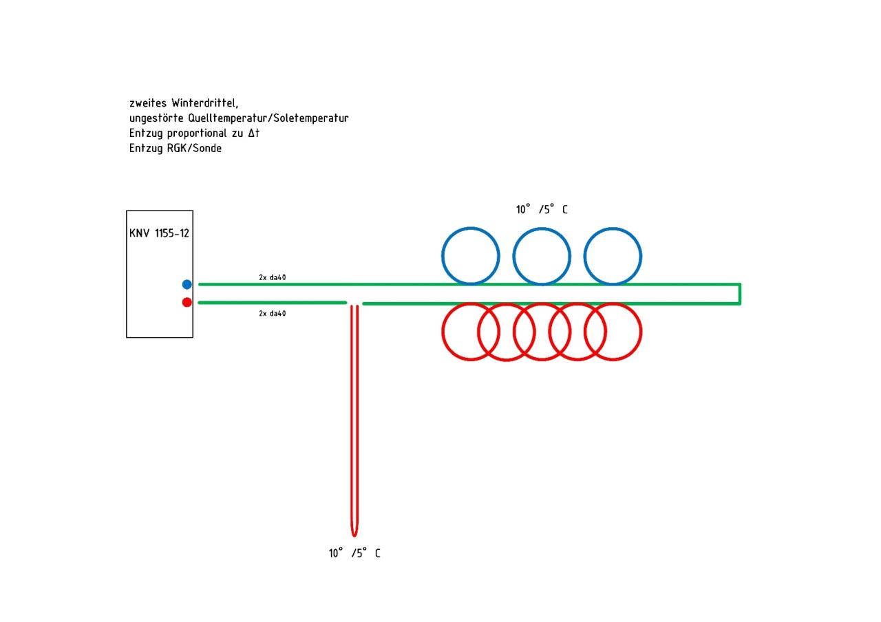

gerade habe ich wieder ich 3 hybridquellen aus RGK RGK [Ringgrabenkollektor] & TB am tisch. beide systeme profitieren dabei voneinander, das ganze ist mehr als die summe der einzelteile...
hier eine grafische darstellung wie sich der entzug nach dem delta-t sole/erdreich per selbstregeleffekt über den winterverlauf gleitend verteilt...

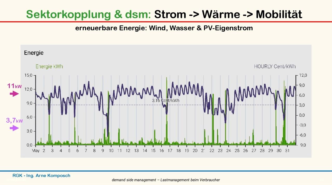

der große unterschied ist daß LWP keine speicherwirkung haben und spitzenlast erzeugen. e-autos sind perfekte tages- & wochenspeicher und können mit enormen potential netzdienlich, zukunftssicher und günstig betrieben werden...
stichwort sektorkopplung:
so hat im mai meine stromrechnung ausgesehen...
2021/2021072453565.jpg
hausstrom plus 2 elektroautos, ein kleines (flieder, 15kwh einphasig) für den alltag, ein großes (lila, 75kwh dreiphasig) für die langstrecken/berufsfahrten.
das kleine dient als tagesspeicher und lädt zum tagesminimum.
das große dient als wochenspeicher und lädt zum wochenminimum.
so haben wir dank der beiden e-autos den energiepreis für das gesamte paket hausstrom inklusive mobilität halbiert...

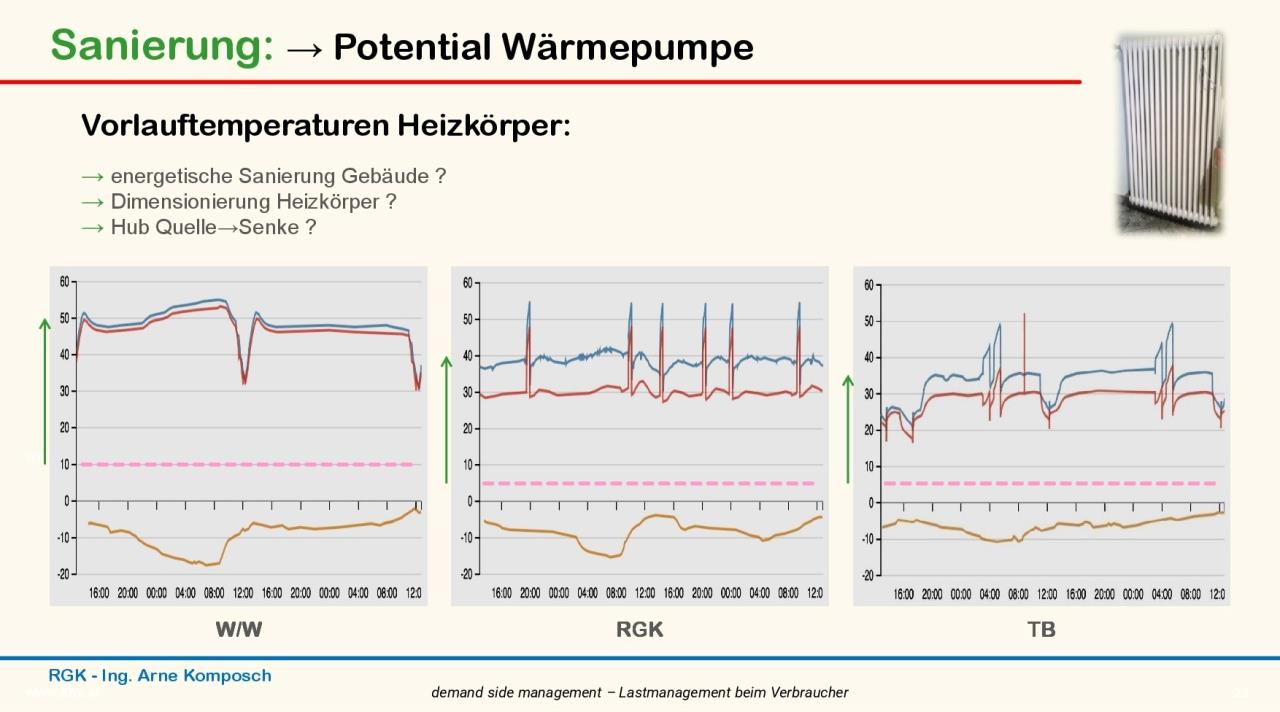

hier die grafik warum erdwärme in der sanierung trumpf ist
dyarne schrieb: wir machen sehr sehr sehr viele sanierungen mit erdwärme. hätte ich mir vor ein paar jahren nie träumen lassen...
die effizienz des wärmepumpensystems hängt ausschließlich vom hub von der quelle zur senke ab.
man kann also eine ungünstige senke wie heizkörper mit einer hervorragenden quelle kompensieren...
2021/20210724415806.jpg
hier sieht man 3 sanierungen mit heizkörpern in der kältesten winterwoche.
die vorlauftemperaturen fallen sehr unterschiedlich aus, je nach sanierungsgrad des gebäudes und dimensionierung der heizkörper.
die ungünstigste wärmesenke links hat die beste quelle bekommen, grundwasser mit saugheber, die beiden anderen RGK RGK [Ringgrabenkollektor] und TB.
der grüne pfeil ist jeweils der hub quelle/senke.
rechts haben wir hier einen worst-case hub von sensationellen 30K, das ist besser als der auslegungspunkt für neubauten mit flächenheizung mit 35K bei B0/W35
so läuft dieses gebäude auch mit heizkörpern mit einer Jaz deutlich über 5
wie würden jetzt diese 3 gebäude im vergleich mit einer Lwp abschneiden?

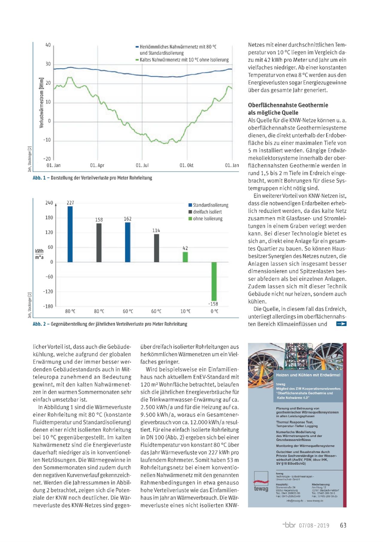

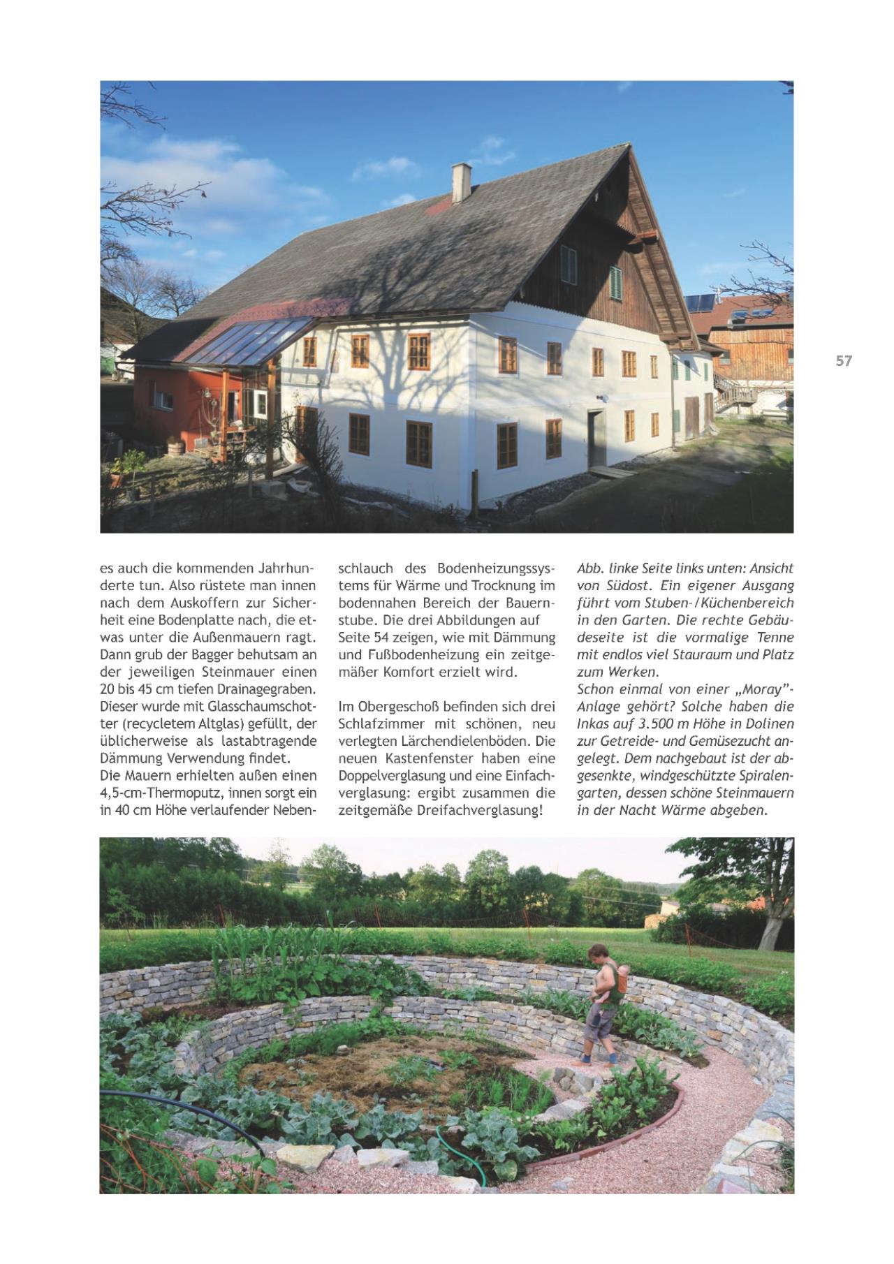

zum thema sanierung hier noch ein bericht aus dem aktuellen Salzburger Bauhandbuch über ein sehr spezielles projekt und einen sehr speziellen RGK RGK [Ringgrabenkollektor] ... emoji
-> Vom Erdgas zur Erdwärme

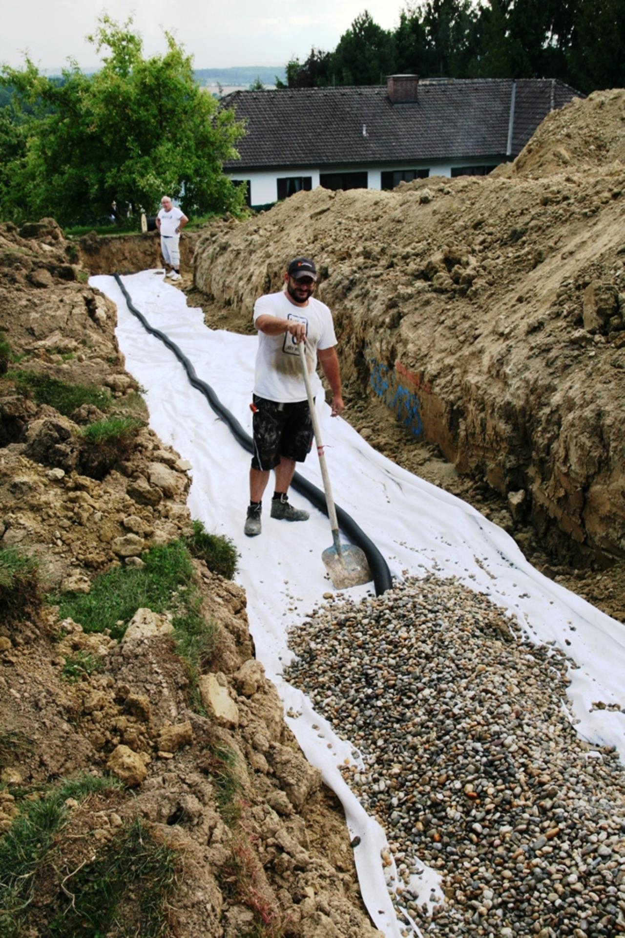

es bietet synergien. zumeist muß man regenwasser (zurecht) auf eigenem grund versickern.
dies kann - simpel - im bekannten sickerschacht erfolgen, oder - hochwertiger - im sickerkoffer. in der steiermark ist bsplw zumeist schon eine versickerung im koffer vorgeschrieben diese wird meist auch von der hydrogeologie des landes am einreichplan vordimensioniert.
die umsetzung ist ein klassischer sickerkoffer: ein geovlies wird im graben aufgelegt, drain- oder besser sickerrohre werden eingebaut und das ganze mit monokornschotter verfüllt.
2021/20210828167874.jpg
es steht so wesentlich mehr sickerfläche zur verfügung und der RGK RGK [Ringgrabenkollektor] profitiert von der bodenfeuchte die den entzugsradius vergrößert.
