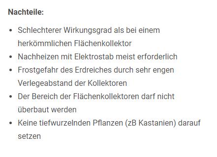

M-TEC hat den RGK RGK [Ringgrabenkollektor] nun offiziell auf ihrer Homepage mit im Programm:
https://m-tec.at/waermequellen-woher-nimmt-waermepumpe-umweltwaerme/
  •  SkyT01
9.5.2019  (#1009)
Recht positiv schneidet er aber nicht ab beim Eintrag :D
  •  bloom
9.5.2019  (#1010)
2019/20190509376420.png
Hätte ich das nur vorher gewusst :)
1. Ned wirklich
2. E-Stab? Whats that?
3. Frostgefahr wenn die Sole noch nie im Minus war?
4. Hmm, muss man ja nicht so genau nehmen
5. Stimmt doch auch nicht mehr oder?
9.5.2019  (#1011)
Unglaublich, sogar der Exkurs zu den Kastanien ist ein Blödsinn. Diese Bäume hat man gerade deswegen als Schattenspender in Biergärten gepflanzt, damit sie mit ihren flachen Wurzeln den darunterliegenden Lagerkeller nicht beschädigen.

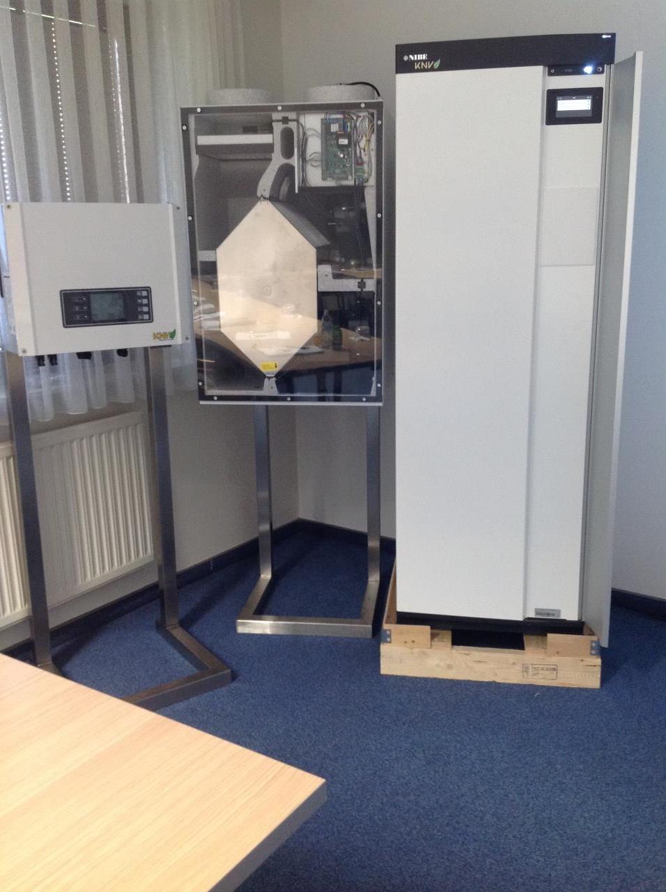

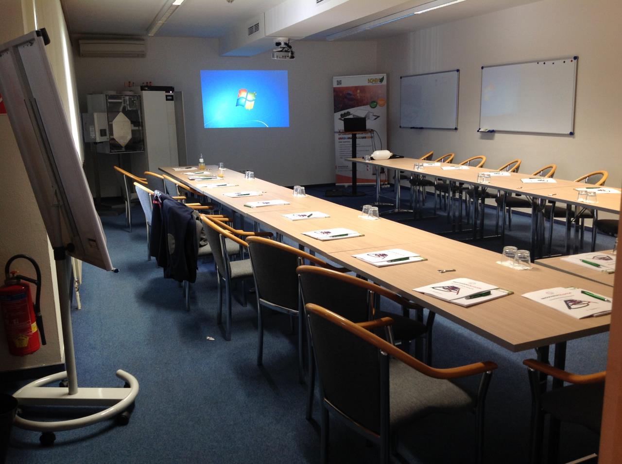

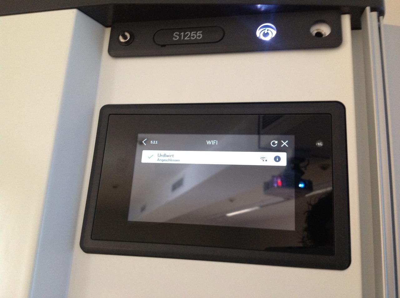

wärmepumpe, RGK, erdwärme, FBH 2.0 system Tichelmann goes steiermark !
die erste S1x55 hängt im netz ... emoji
Leon ist an sehr prominenter adresse gelandet...

wie lange seid ihr denn in unterpremstätten? morgen auch noch? heute schaff ich es vermutlich eher nicht... aber danke auf alle fälle!!

bis morgen mittag...
  •  gsilly
16.5.2019  (#1018)
schlecht! wie lange geht die schulung heute?
