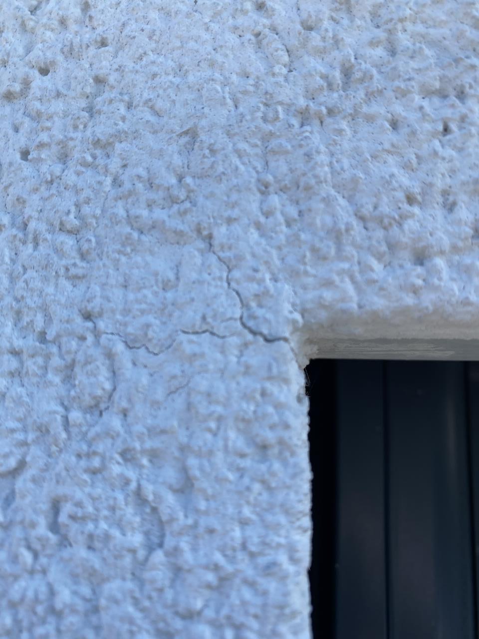

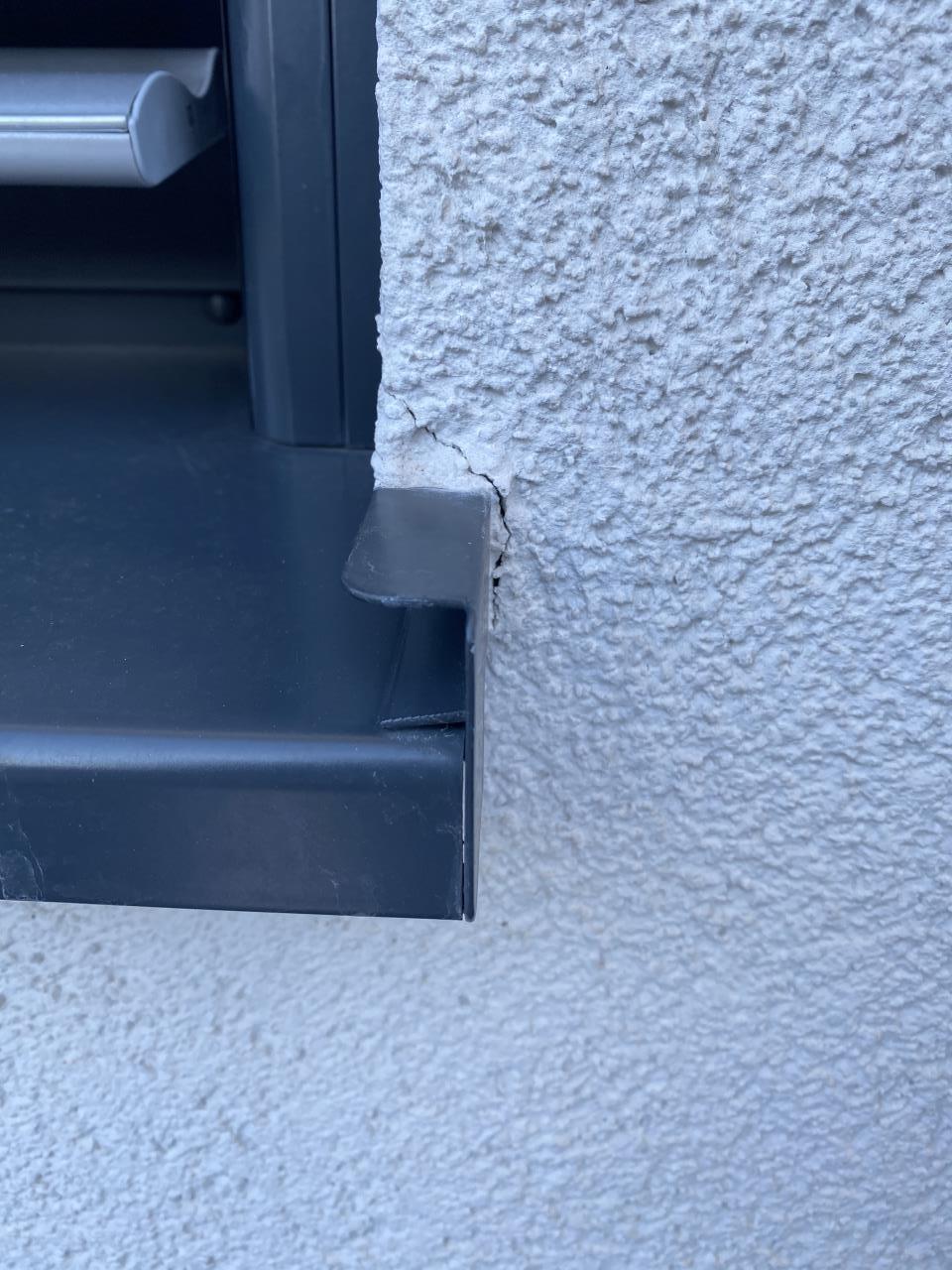

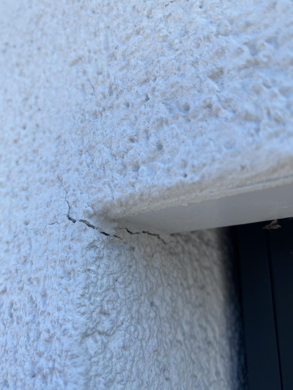

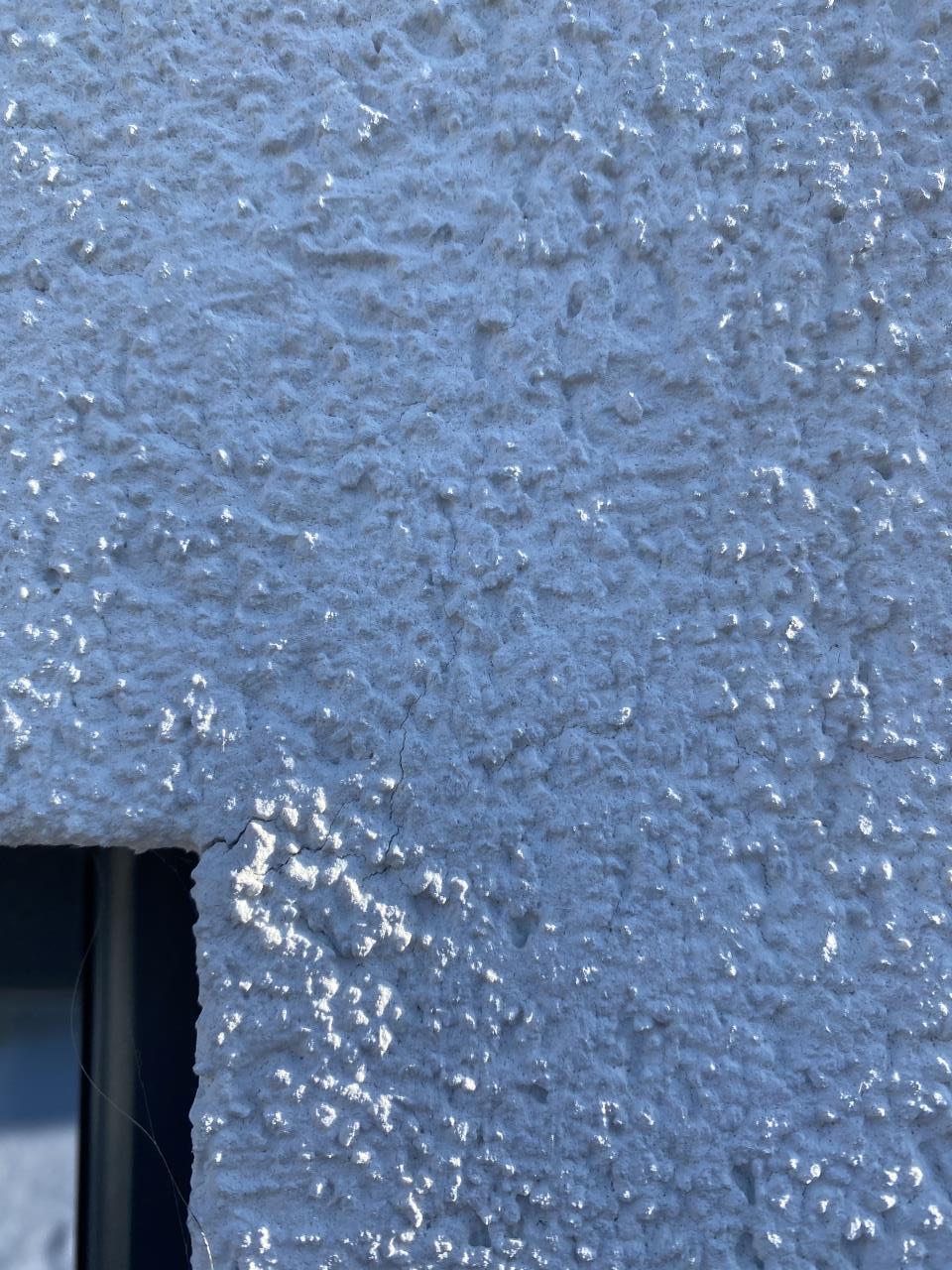

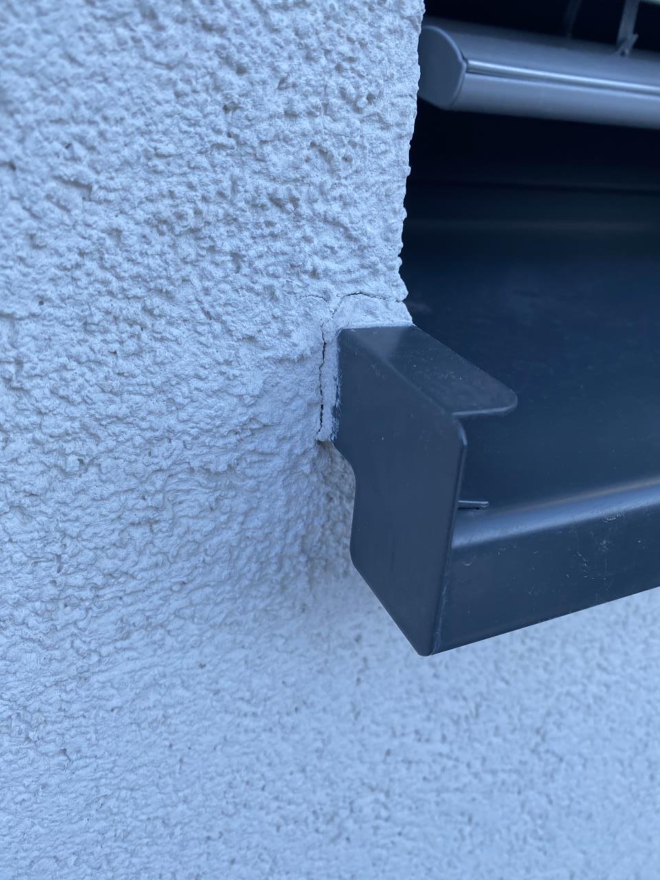

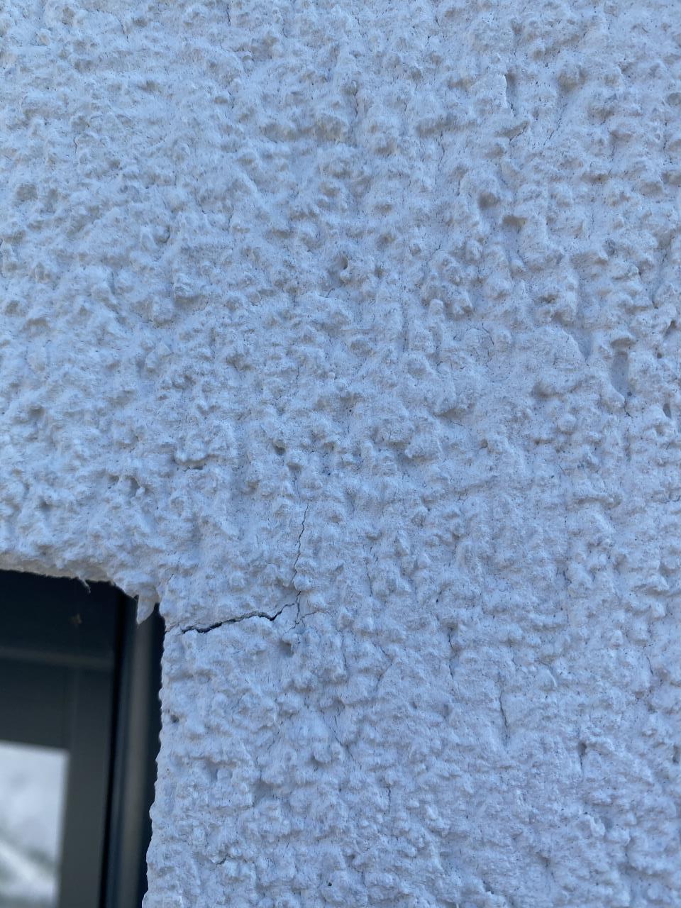

Wir wohnen seit fünf Jahren in einem ELK Haus, seit kurzem bekommen wir bei den Rolladenkasten und Fensterbänke überall Risse. Habt ihr auch folgendes Problem, wenn ja wie habt ihr das gelöst?

Hatten wir auch.
Habens damals bei Elk reklamiert, die haben das nachgeputzt.

18.2.2021  (#131)
wurde bei uns nach 2 Jahren jetzt ausgebessert.

genau kann ich es nicht sagen aber anscheinend haben sie die direkte Verbindung von Fensterbank zur Fassade getrennt und den Anschluss gleitend gemacht, sodass da nix mehr reißen kann, weil ja keine direkte Verbindung.

ok, aber wie haben sie den Riss im Putz beseitigt?

Ich denke MinMax will darauf hinaus, dass sich eine Ausbesserung im Putz ja farblich zur restlichen Fassade nur abheben kann?

Ich war wegen meiner Kinder leider nicht dabei. Mach gerne Fotos die nächsten Tage, wie es vorher und nachher aussieht... uns wurde aber gleich erklärt das es rein optischer Mangel ist... und ich hab es mir seit dem auch nicht so genau angesehen.
