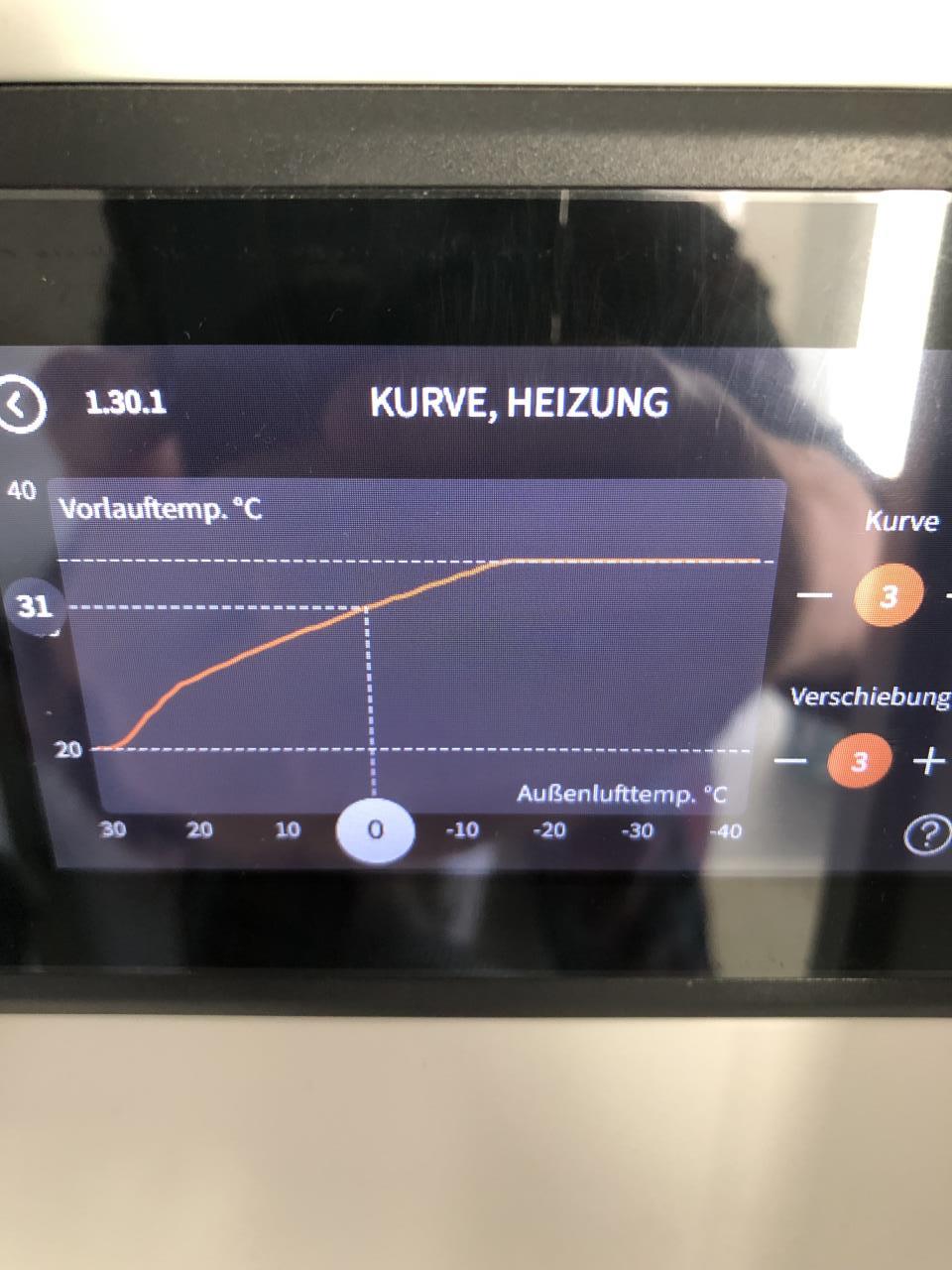

Hallo zusammen, ich würde mich über kWh (24h) Vergleichsdaten an Tagen um 0° für die Wärmepumpe freuen bei ähnlichen Häuser und über einen  entsprechenden Austausch. Unten seht ihr meine Rahmendaten , mein Problem ist ich komme an kalten Tagen um 0° nicht unter 30 kWh täglich für Heizung und Warmwasser (24 Stunden).Des Weiteren habe ich 15-20 Enteisungen (24h)
WP ist Nibe S2125-8 mit VVM S320
Fußbodenheizung
  • Raum Thermostate sollte ich laut Installateur alle voll aufdrehen und alles via der Heizkurve regeln damit effizienter
  • Die WohnRäume und Bäder sind aktuell ca bei 21° Schlafzimmer eher 19-20°
  • 155 qm , freistehender Neubau
  • Vorlauftemperatur ist maximal 35°Bei 0 grad ist sie bei ca 30°
  • Brauchwasser Zirkulation einmal täglich morgens 3x 5min und 30min Pause j
  • Heizkurve 3 , Verschiebung +3
Bei Bedarf gebe ich gerne auch weitere Daten durch!
Danke vorab👍🏻

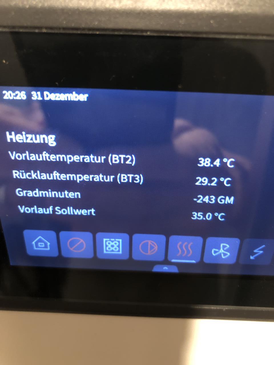

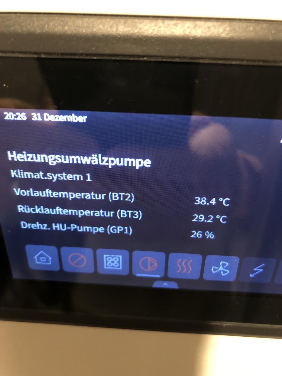

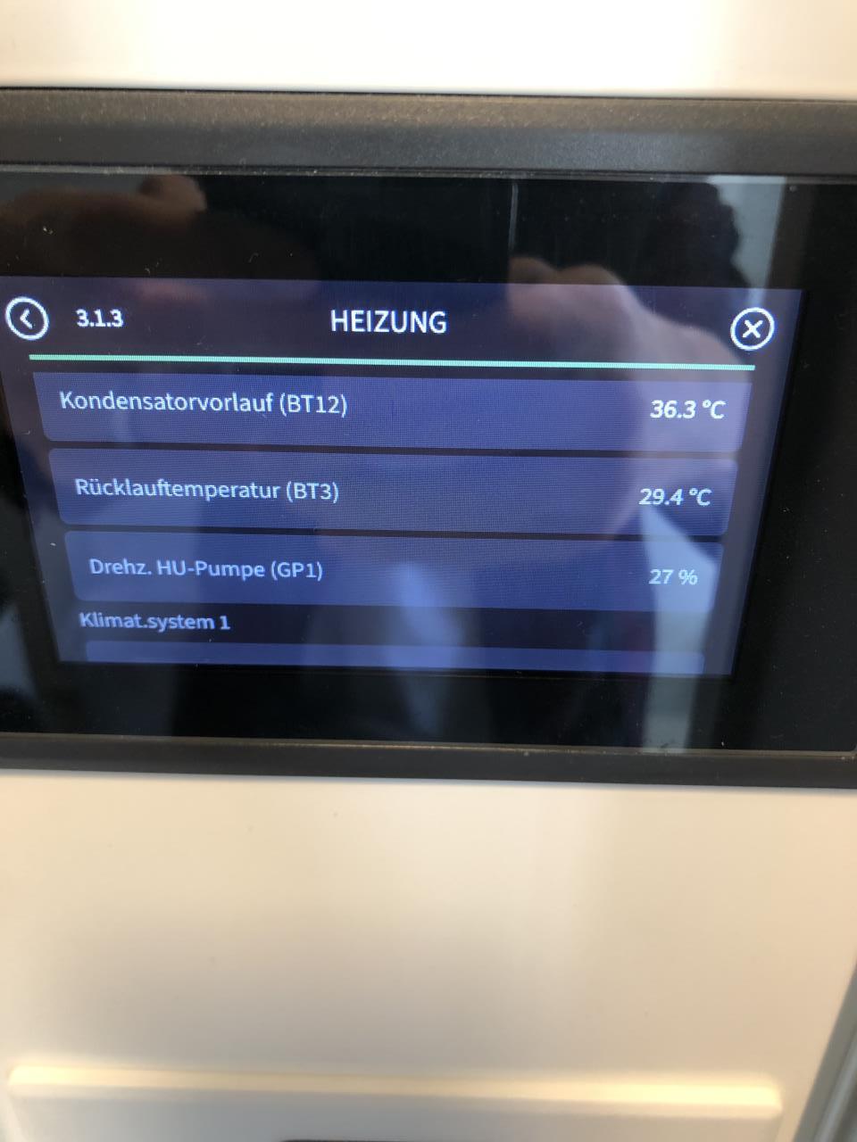

 Hey erstmal danke an alle für die Feedbacks ich lade mal alle Daten hier hoch , wichtige info: ich habe eben erst fest gestellt , dass mein Installateur den Zusatzheizung stop / heizstab bivalenzpunkt auf +5° eingestellt hatte habe ich nun auf -5° gestellt daher war heute ein extremer Ausreißer nach oben leider, da ich den Fehler erst eben gesehen habe. Ist mir unerklärlich wie er den Wert nicht anpassen konnte findet man nur unter Installateur Einstellungen
hier die Verbrauchs Daten
guten Rutsch!

Wie ist denn eure Flächenauslegung ausgelegt wenn ihr jetz schon mit so hohem VL VL [Vorlauf] heizen müsst?
Die Spreizung ist für FBH FBH [Fußbodenheizung] nicht gesund.
Habt ihr ERR ERR [Einzelraumregelung]?
Welchen Volumenstrom macht die Heizungspumpe?
Ich tippe auf verhunste Hydraulik, todgedrosselte Volumenströme und Pumpenautomatik.
Hydraulischen Abgleich mit fixer Pumpeneinstellung durchführen

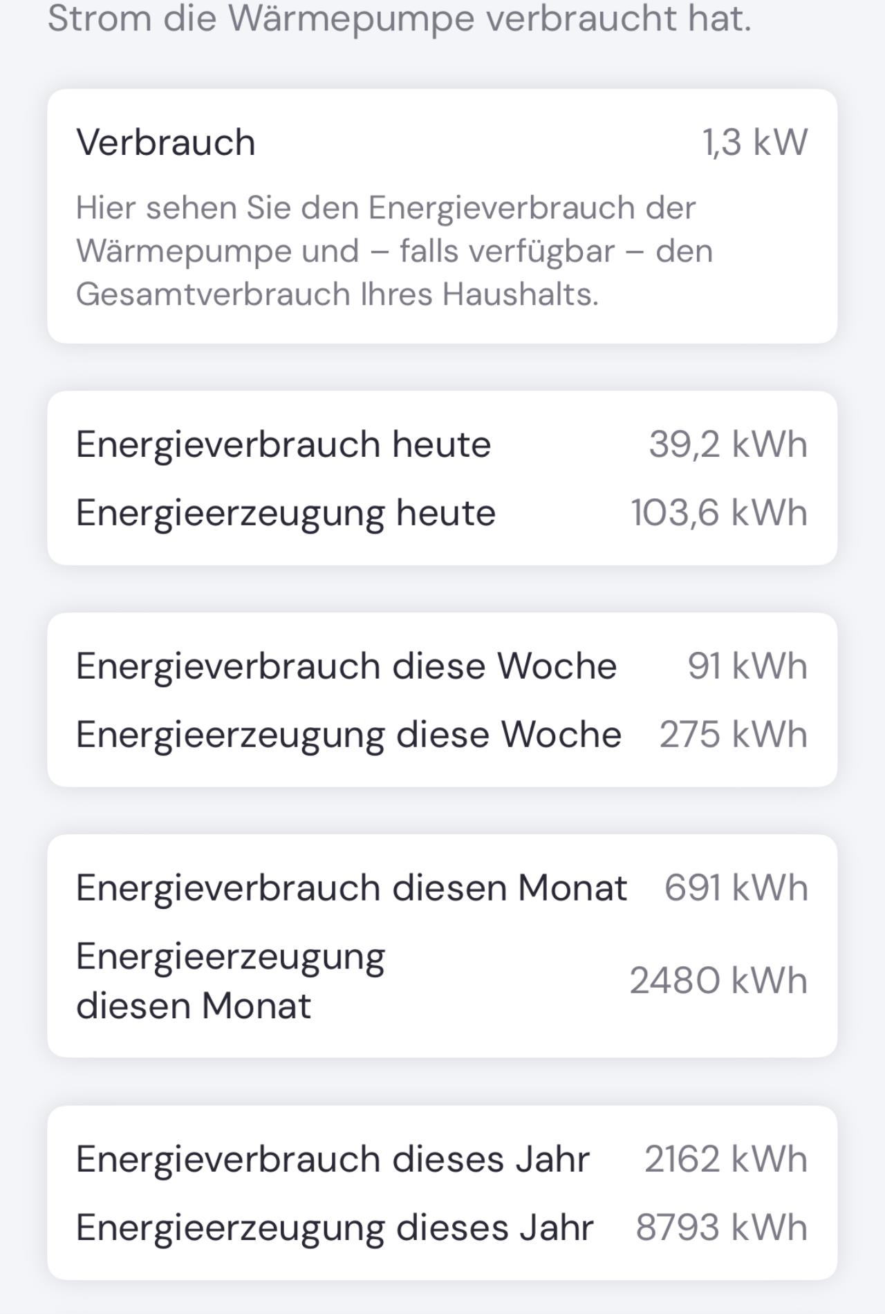

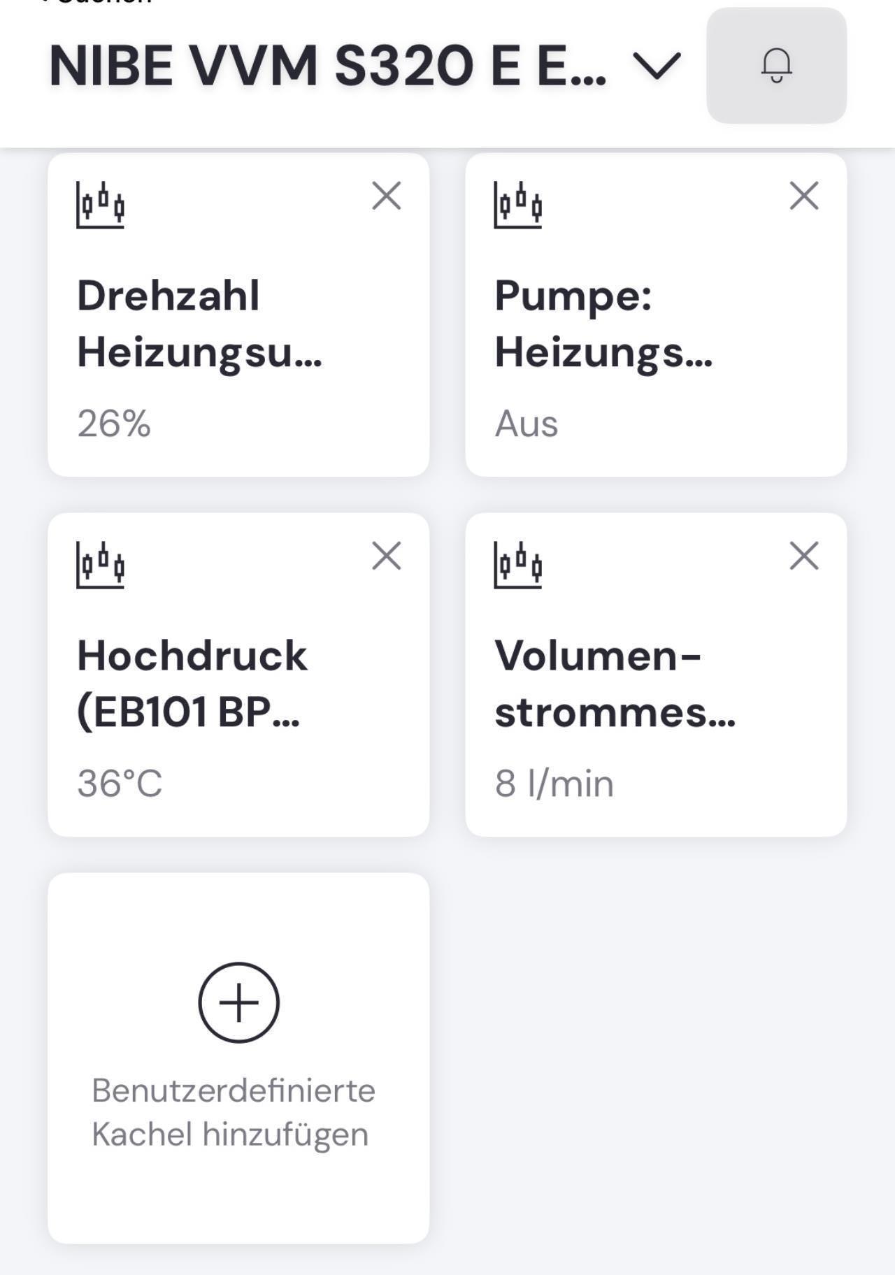

  •  Michael75
2.1.2026  (#11)
2026/20260102551517.jpg

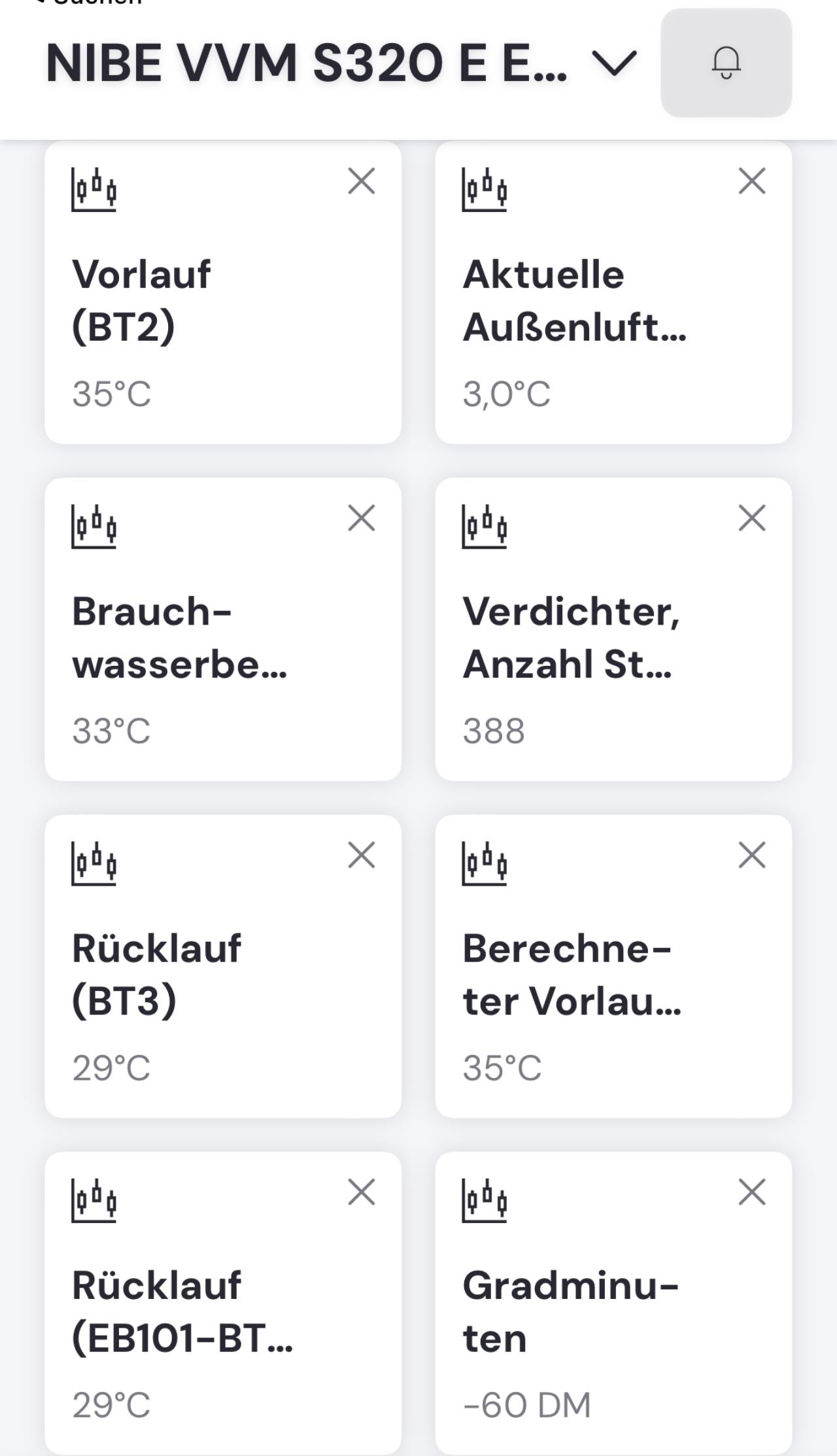

Frohes Neues zusammen ich habe noch folgende Werte was mir gerade primär Sorgen macht ist der Volumenstrom von 8 auf 25l

Ich empfinde das als nicht im grünen Bereich.
Auch sind 35°C Vorlauf bei 3°C außen zu viel.
Warum schwankt der Volumenstrom so arg?
Es fehlen aber auch noch viele Infos von dir... vllt. nochmal den Thread durchgehen und die gestellten Fragen beantworten...

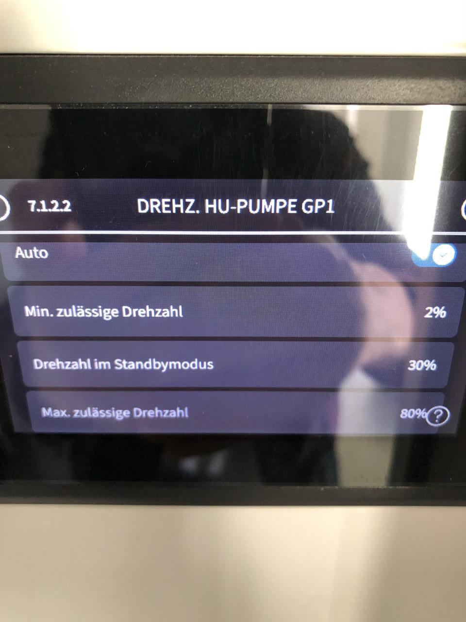

@ Michael, könntest meine Frsgen oben dazu auch beantworten!
Zudem poste mal deine Pumpeneinstellzngen unter Menü 7 und den Brauchwasserwechselbetrieb die Torte. Und deine Heizkurve mit Verschiebung.
Ich denke es sind falsche Einstellungen und der hydraulische Abgleich der eh nicht richtig gemacht wurde.
Mit AppScreenschots kommen wir nicht weiter, das einzig aufschlussreiche daraus der Volumenstrom im Heizsystem
  •  Michael75
4.1.2026  (#17)
@Akani vielen Dank für deine Hilfe , sorry für den Verzug wir sind hier mit Kind gerade alle krank ,
2026/20260104841034.jpg
ich habe mal geschaut aber finde kein Brauchwasser Diagramm welche Werte meinst du genau?

  •  Michael75
4.1.2026  (#19)
Die maximale Vorlauf ist laut Installation Handbuch 35-45° bei FBH FBH [Fußbodenheizung] und ich hab sie auf 35° eingestellt die war vorher leider vom Installateur viel höher eingestellt
2026/20260104826608.jpg

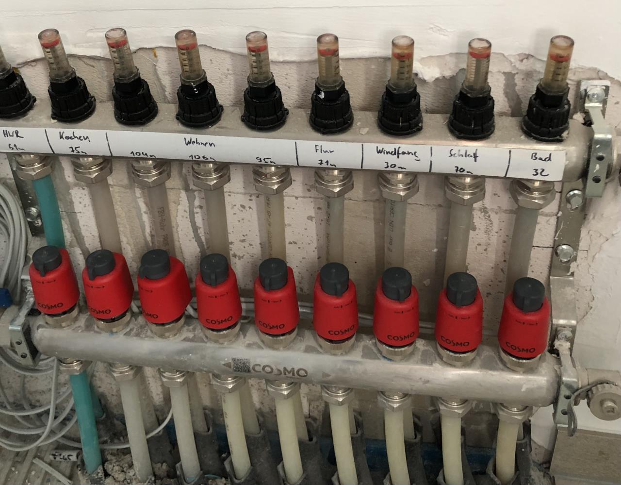

 Ist alles auf Auto gestellt Raumthermostate sind alle auf sechs und ich habe auf Rat vom Installateur  die Badezimmer und Wohnzimmer bei den schwarzen Ventilen/Muttern an den Schwimmern (Flow) voll aufgedreht Zitat
"das ist dann besser als der hydraulische Abgleich da die Zimmer dann wie gewünscht immer konstant bleiben "
also partiell stimmt das , Wohnzimmer ist permanent auf 21.8-22.0 Badezimmer auch , einzig der Verbrauch irritiert mich immer noch heute stehe ich für Heizung und warmes Wasser jetzt live um 15:00 bei 16,7 kWh seit Mitternacht , dem gegenüber steht eine Erzeugung von 57,4 kWh
