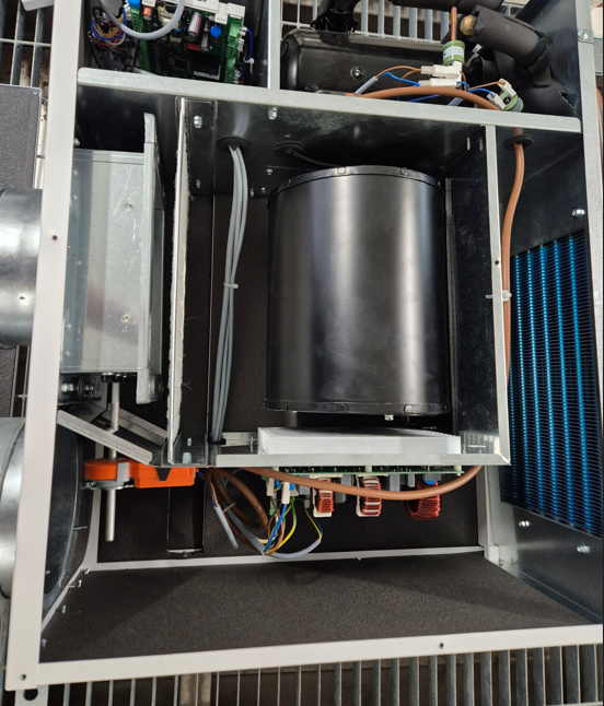

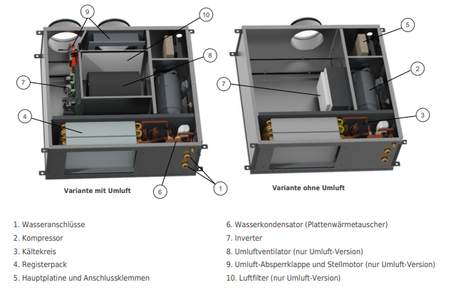

Ist das so gewollt, dass die Luft hier an den ganzen Elektronikkomponenten vorbeiströmt? Auf diesem Anschluss geht die frische Luft vom Lüftungsgerät in das HRDS rein.
2025/20251204631112.jpg
Ich habe momentan die Lüftung ohne die Entfeuchtung in Betrieb genommen, der Sole Anschluss fehlt noch und jetzt benötige ich die Funktion eh nicht. Die Umluftklappe ist geschlossen und ich habe dort auch noch einen gelben Deckel raufgegeben (beim Umluft Anschluss). Danach habe ich bemerkt, dass es aus dem Kondendsat Ablauf ordentlich rausbläst. Diesen habe ich nun derweil zugeklebt, nun spüre ich aber seitlich um das Rohr einen Luftzug. Scheinbar ist es dort nicht ganz dicht, ist das ein Problem, bzw. würde sich das ändern wenn der Ablauf letztendlich dann mal angeschlossen ist?
  •  Murphy08
4.12.2025  (#44)
hubert34 schrieb: Ist das so gewollt, dass die Luft hier an den ganzen Elektronikkomponenten vorbeiströmt? Auf diesem Anschluss geht die frische Luft vom Lüftungsgerät in das HRDS rein.
Ja, das ist gewollt so. Die einströmende Luft übernimmt hier eine leichte Kühlung der Elektronik. In der Umluft-Sektion sitzen zusätzlich die Kühlrippen vom Inverter. Immer wenn der Kompressor läuft, ist auch der Umluftbetrieb aktiv, und dadurch sind dann die Kühlrippen immer gut mit Luft umströmt.
Hier auf dem Foto, sieht man diesen Kühlkörper unter dem Lüfter an der Trennwand.
2025/20251204432598.png
Bei der Variante ohne Umluft ist das etwas anders aufgebaut. Dort sitzen die Kühlrippen dauerhaft im Luftstrom. Siehe Ballon 7 im rechten Bild:
2025/20251204816454.png
hubert34 schrieb: Danach habe ich bemerkt, dass es aus dem Kondendsat Ablauf ordentlich rausbläst. Diesen habe ich nun derweil zugeklebt, nun spüre ich aber seitlich um das Rohr einen Luftzug. Scheinbar ist es dort nicht ganz dicht, ist das ein Problem, bzw. würde sich das ändern wenn der Ablauf letztendlich dann mal angeschlossen ist?
Ist im Prinzip nicht so schlimm, nur hast du damit auch etwas "Falschluft" im Technikraum. Also ein wenig Zuluft, die dort eigentlich nicht unbedingt hin soll.
Dazu sollte dann ein Trocken- bzw. Kugelsiphon oder der Inline-Siphon mit Membran in den Kondensat-Ablaufschlauch gesetzt werden.
Siehe Punkt 3.4 "Kondensatablauf" in der Anleitung für mehr Details.
Dann bläst über diesen Weg auch keine Zuluft mehr raus.

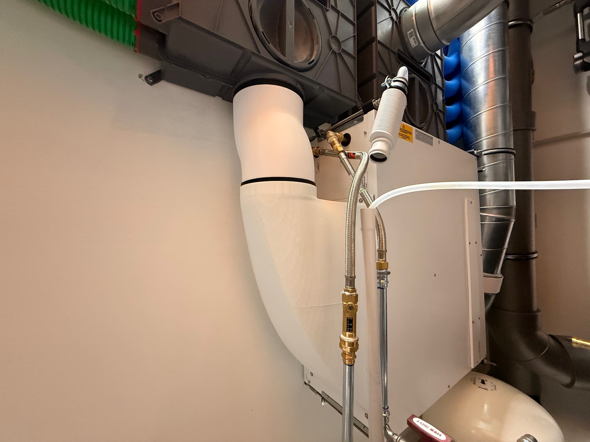

Kurzes Update von mir.
Nachdem die HRDS+ 50 seit Herbst letzten Jahres an der Decke hängt bin ich nun endlich mal zum Anschluss und der testweisen Inbetriebnahme gekommen :)
2026/20260224168175.jpg
Für die empfohlenen Abstände hat es bei mir leider nimmer gereicht, aber geht gerade noch so.
Die Anbindung der HRDS an den Zuluftverteiler musste ich eigens konstruieren und anschließend mit dem 3D Drucker herstellen. Hat nach ein paar Prototypen aber schließlich ganz gut gepasst.
Wasser VL VL [Vorlauf] und RL RL [Rücklauf] hängt bei mir im FBH FBH [Fußbodenheizung] Heizkreis, welcher im Sommer während der Kühlphase über einen Wärmetauscher zur RGK RGK [Ringgrabenkollektor] Sole auf entsprechender Temperatur gehalten wird. Gibt vermutlich noch effizientere Lösungen mit Einbindung in den Solekreis, in meinem Fall hat das so gut rein gepasst und dann läuft im Winter evtl auch etwas Heizungsunterstützung drüber.
Schwierig fand ich dann das FW-Update und die Inbetriebnahme. Ich hab kein Display sondern mache die Steuerung vollständig per Modbus. Das braucht etwas Einarbeitungszeit. Am besten von Hejluft die Parameter Software anfragen, die hat mir dann nach wenigen Stunden den Durchblick verschafft und den Lüfter erstmals zum drehen gebracht.
Vorteil von Modbus ist dass sich vieles Auslesen und steuern lässt. Somit bekomme ich die HRDS super in meine bestehende Umgebung integriert und kann quasi alle Werte zuverlässig in eine Influx loggen und falls ich mal Zeit finden sollte in Grafana visualisieren.
Ich habe auch direkt den Umbau auf das 0-10V Stellventil erledigt um später von extern die Ausblastemperatur anpassen zu können. Da meine Lüftungsleitungen nicht dampfdicht gedämmt sind, muss ich wie beim rest der passiven Kühlung auf den Taupunkt achten, mitnehmen wollte ich das - wenn auch geringe - Kühlpotzenzial aber doch :)
Das Ventil wird von einem MDT AIO per KNX und einer PID Regelung in Nodered angesteuert. Mal schauen in wie weit ich auch die Nibe und KWL KWL [Kontrollierte Wohnraumlüftung] noch in die Regelung mit aufnehme, da ergbit sich bestimmt in den nächsten Wochen noch ein Bedarf in Hinblick Heizungspumpe und Lüftungsstufe.
Die tatsächliche Lufttemperatur und Luftfeuchtigkeit wird im Luftverteiler von einem KNX Kombi-Sensor erfasst.
Auch unabhänige "Watchdogs" wird es geben. So müssen die Systeme am Ende in einen Fail-Safe gehen falls der Taupunkt aus welchen Gründen auch immer nichtmehr zuverlässig berechnet oder angefahren werden kann. So soll auch im Fehlerfall Tauswasser zuverlässig verhindert werden.
Werde die nächsten Tage auch mal Details zur Steuerung hier kund tun, wenn Interesse besteht :)
Freu mich schon auf einen schwülwarmen Sommer 😁

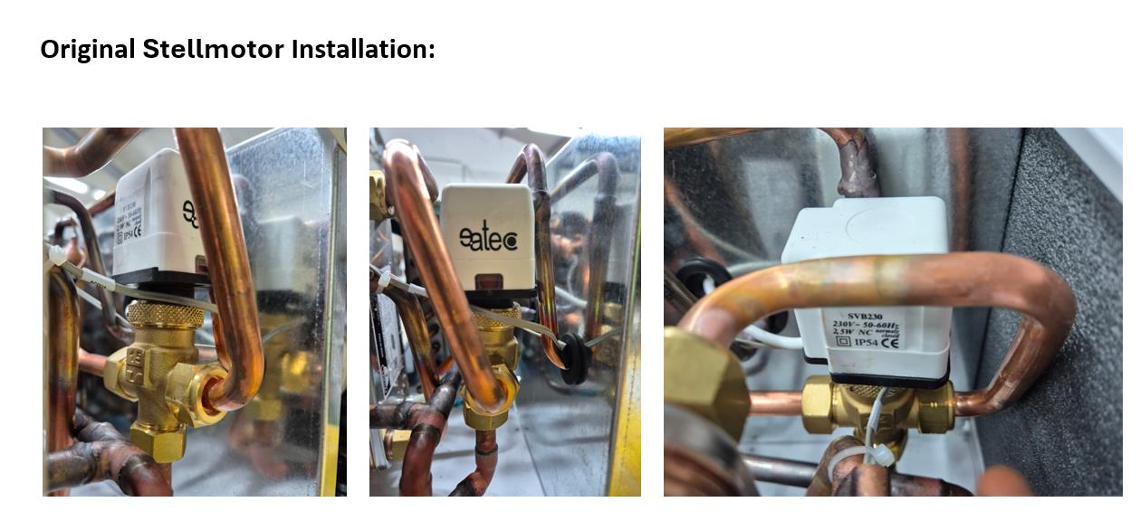

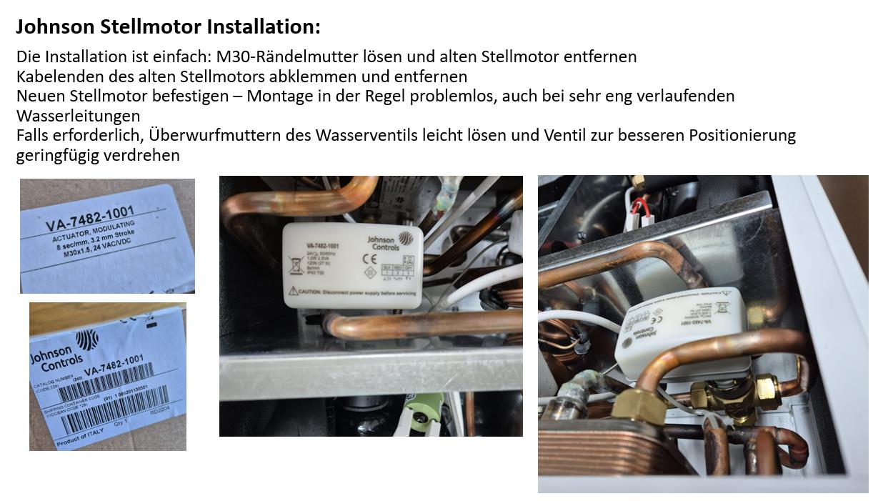

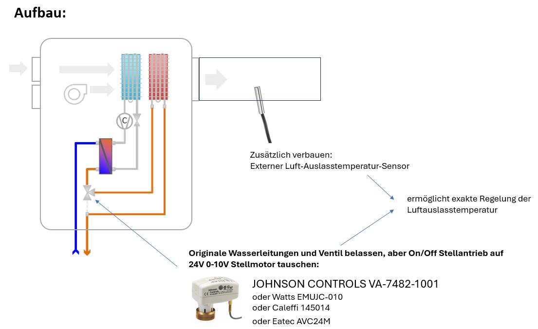

Aber nun zum Hardware-Umbau auf ein 0-10V internes Wasserventil:
2026/20260224190534.png
2026/20260224413508.png
2026/20260224936099.png
2026/20260224215087.png
2026/20260224770411.png
