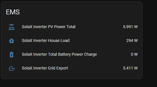

  •  Styriaman
26.4.2025  (#12)
alhei schrieb:
Das ist etwas, das ich zumindest schon ein wenig gehört habe. Ich habe zudem gelesen, dass der WR WR [Wechselrichter] mit Speicher einen relativ hohen Eigenverbrauch hat. Kannst du das bestätigen?
Momentan - 286W, die auf der Strecke geblieben sind (Modbus Werte)
2025/20250426290312.png
In der Nacht aber weniger....
