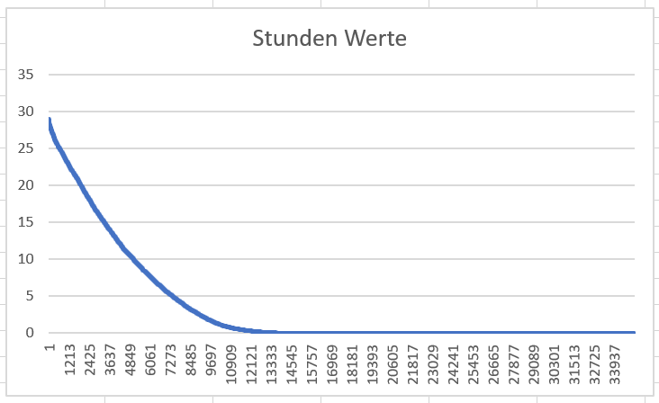

Danke für die Anleitung!
Hab da mal eine Frage dazu, hab die Grafik erstellen können, aber wie sehe ich nun für wieviel kwh ich die 0,05€ Einspeisegebühr in dem Jahr hätte zahlen müssen, Danke für die Hilfe.

Du meinst wohl 0,05 Cent pro Kilowattstunde und nicht 0,05 Euro...

Okay - da habe ich wohl was missverstanden.
Da immer von "nur einigen Cent" die Rede war hatte ich tatsächlich 5 Cent befürchtet und somit nur noch 2-4 Cent Ertrag befürchtet.
Wenn es tatsächlich um 0,05 Cent geht - hat es sich für mich schon wieder erledigt - das ändert nichts, ob ich nun 8 Cent oder 7,95 Cent bekomme spielt tatsächlich keine Rolle
Hoffe es ist wirklich so dass es "nur" um 0,05 Cent geht

Mach daneben eine Spalte C mit folgender Formel:
Wenn zBsp deine Erträge in Spalte B sind und du gerade in der zweiten Reihe bist:
=if (B2>7000;B2-7000;0)
dann summiere unten sowohl die erste als auch die zweite Spalte. Dann siehst du welcher Anteil in den Viertelstunden über 7 kW angefallen ist.
PS:
Die 7 kW Grenze ist bei den in den Medien erwähnten 0,05 ct/kW kostenmäßig komplett irrelevant. Du hast ca. 28.000-30.000 kWh eingespeist. Auch wenn du für alles ein Entgelt zahlen musst, sind das insgesamt 15 Euro im Jahr.
