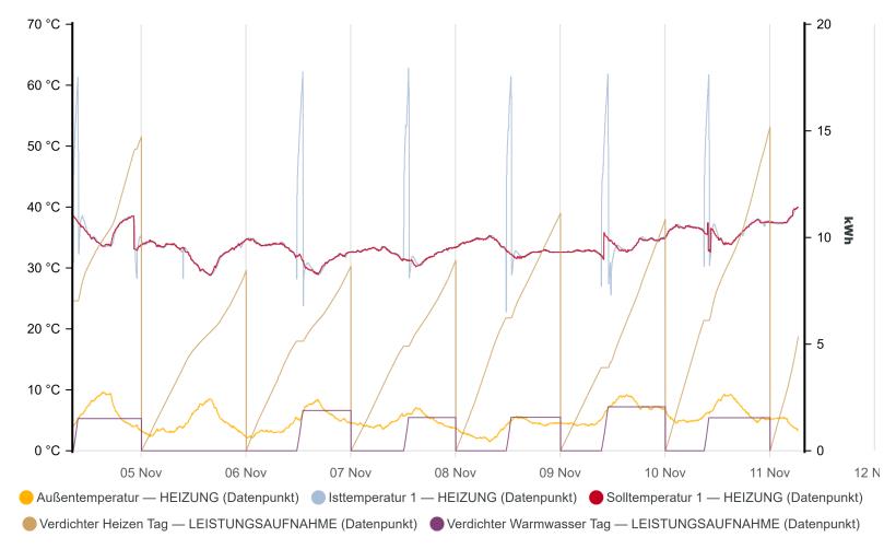

  •  Dambull
10.11.2025  (#207)

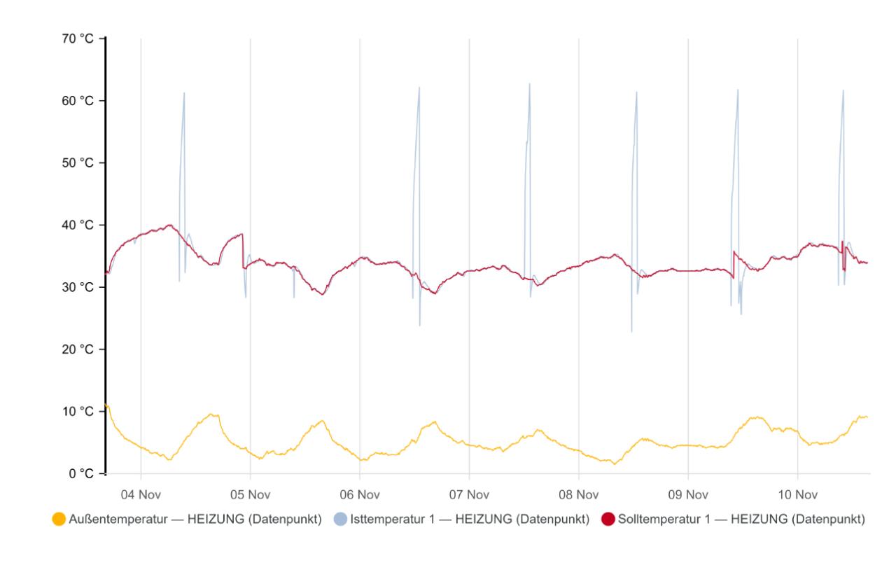

Hallo Zusammen
Meine WPE I 08 zeigt folgendes Bild:
2025/20251110657408.png
+/- einmal am Tag läuft die HK Temperatur gemäss Anzeige davon. Bemerkt haben wir es gestern, als es kalt wurde in der Wohnung.  (Radiatoren kalt).
Wenn ich die Daten ins Excel exportiere sehe ich, dass ich in den letzten Tagen immer häufiger Zeilen habe, wo keine HK Temperatur eingetragen habe.
Meine Vermutung war daher ein defekter Temperatursensor. Insbesondere weil am Sonntag nach einem WP WP [Wärmepumpe] Reset der Wert gestummen hat (das kann auch Zufall gewesen sein)
Die Anlage ist direkt an den Heizkreis angeschlossen (Radiatoren). Es ist ein Bypassventil verbaut zwischen VL VL [Vorlauf] und RL RL [Rücklauf]. Stiebel-Eltron vermutet, dass dieses Ventil öffnet und dadurch einen tatsächlichen Temperaturanstieg im Heizkreis entsteht. Die Radiatoren würden in dieser Erklärung kalt werden weil das Wasser durch das Bypass Ventil zirkuliert.
Was haltet ihr von diesem Fehlerbild?
  •  pred
10.11.2025  (#208)
Evtl. irgendwelche Heizkörperthermostate die zumachen und dadurch der Widerstand im Heizkreislauf steigt und dann das Bypassventil aufmacht?
10.11.2025  (#209)
Wie ist die Heizkreispumpe eingestellt?
Fix oder variabel?
Das überströmventil darf nur öffnen, sobald das letzte Ventil schließt.
Der Druckverlust sollte sich ja im Heizungsnetz durch die Ventile abgeglichen sein
  •  Dambull
10.11.2025  (#210)
2025/20251110934709.jpg
2025/20251110331070.jpg
2025/20251110439821.jpg
2025/20251110856525.jpg
2025/20251110549979.jpg
2025/20251110252517.jpg
pred schrieb: rgendwelche Heizkörperthermostate die zumachen
Es war ein Heizkörper am Thermostat zugedreht. Habe den jetzt geöffnet. Die anderen waren alle auf 4-5. Thermostate (Köpfe und Ventil) sind neu.

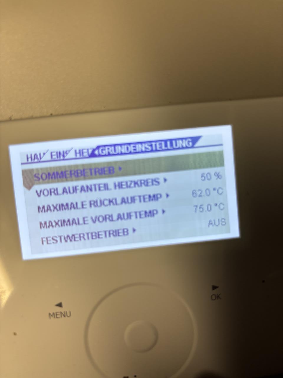

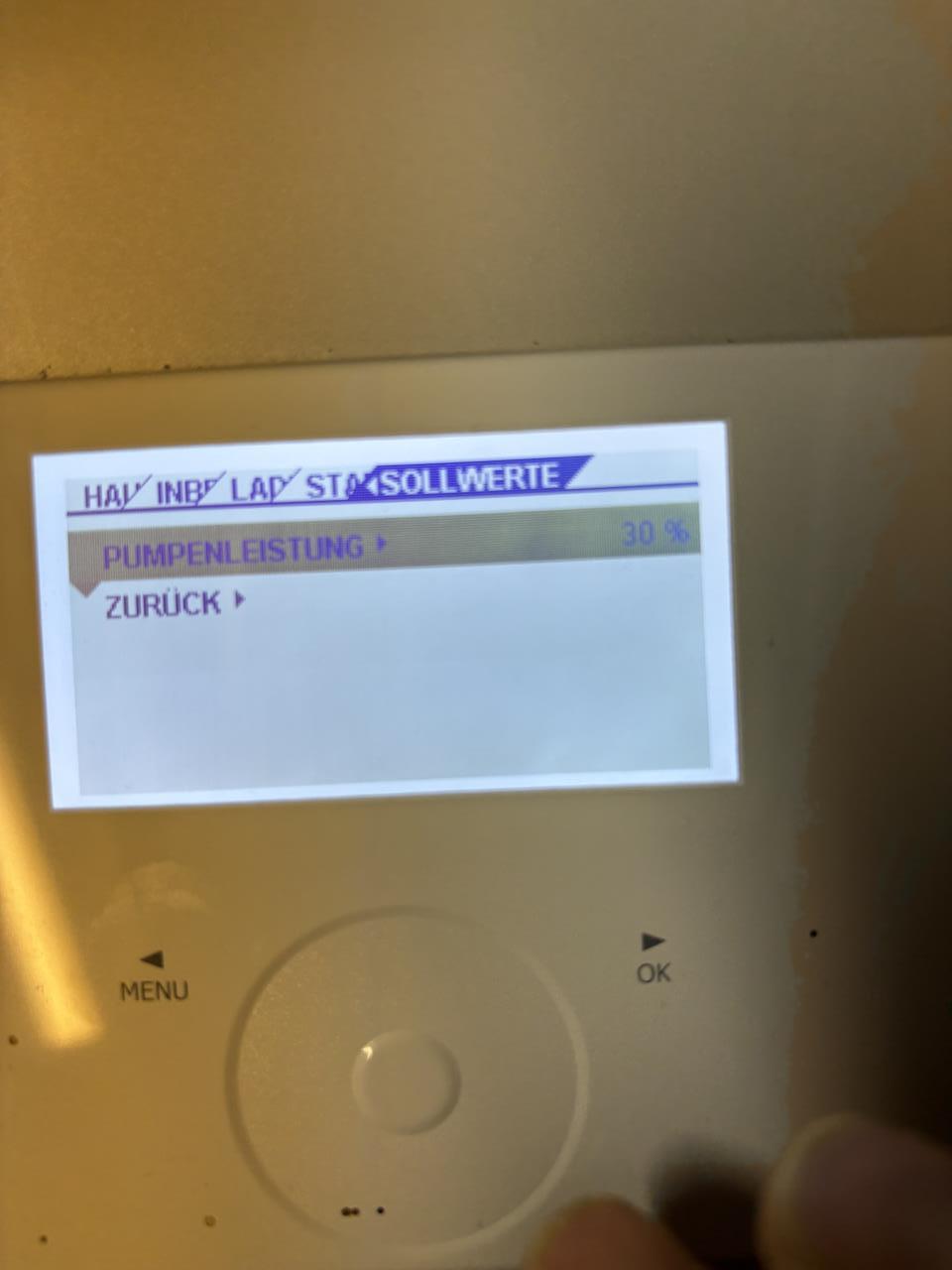

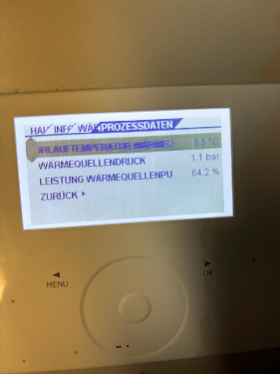

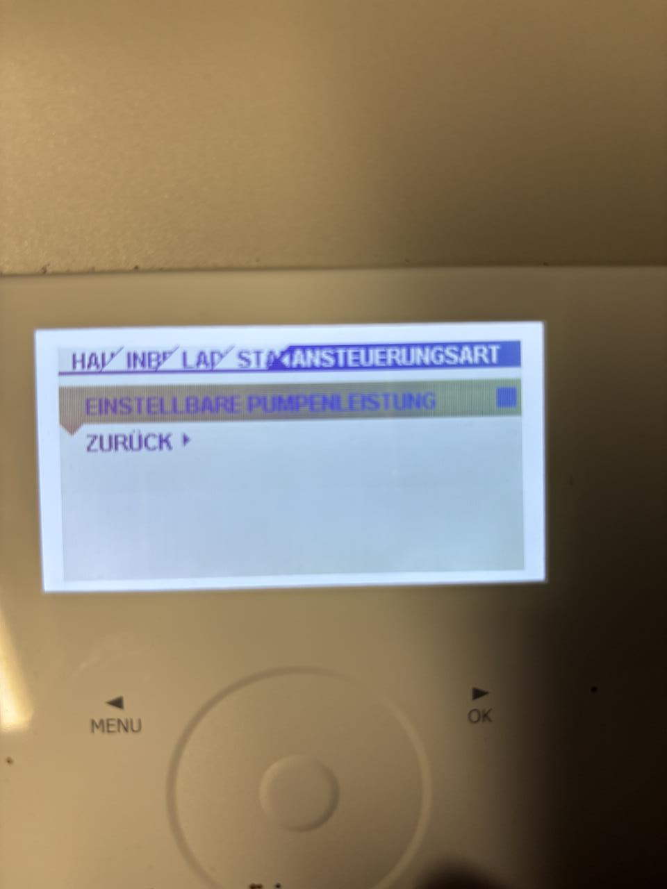

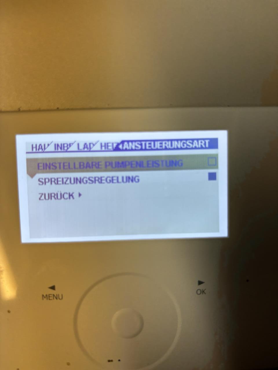

Akani schrieb: Wie ist die Heizkreispumpe eingestellt?
Fix oder variabel?
Muss auf der WP WP [Wärmepumpe] nachsehen wo ich diese Einstellung finde. In der Servicewelt sehe ich das nicht.
Aber würde ein offenes Bypassventil tatsächlich einen solchen Temperaturansteig verursachen?
edit: Anbei ein paar Fotos, ist das mit der Pumpenleisting gemeint?
10.11.2025  (#211)
Die Pumpe sieht mir eher nach variabel eingestellt aus, also fährt runter mit ihrer Leistung, da sollte kein überströmer öffnen.
Könntest in dein obiges Diagramm zusätzlich verdichterleistung, Pumpenleistung und Anforderung(Heizung/Warmwasser) mit rein packen fals das geht

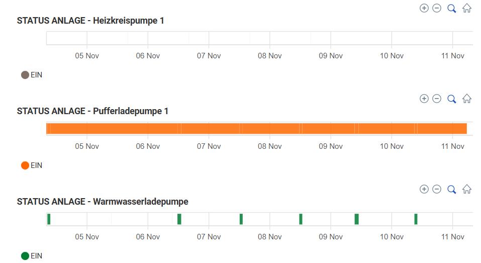

  •  Dambull
11.11.2025  (#212)
2025/20251111764351.png
2025/20251111551717.png
Hallo, Leider scheint es nicht möglich alles auf ein Diagramm zu bringen. Auch hoffe ich die richtigen Datenpunkte gewählt zu haben.
Was ins Auge sticht: HK Pumpe ist nie an, dafür Pufferladepumpe. Es gibt aber keinen Puffer. Ich nehme an die WP WP [Wärmepumpe] hat 1 Umwälzpumpe die je nach Konfiguration als Pufferladepumpe oder HK Pumpe betrachtet wird? Kann diese Einstellung das Verhalten der Umwälzpumpe beeinflussen?
Auf dem Liniendiagramm verstehe ich nicht warum WW WW [Warmwasser] Leistungsaufnahme so lange geht,die WP WP [Wärmepumpe] macht ja nur einmal pro Tag für eine kurze Zeit WW WW [Warmwasser].
Liebe Grüsse
11.11.2025  (#213)
Ich denke das mit den Pumpen passt so. Da du keinen Puffer hast, ist eben die Pufferpump deine Heizkreispumpe.
Namen kannst der viele geben.
Mir sieht das jetz wenn die Fatenpunkte stimmen nach normalem verhalten aus.
Lediglich am 5. November fehlt die Verdichterkurve. Ich muss gestehen die Ansicht sieht etwas seltsam aus zu den grünen Strichen unten für WW WW [Warmwasser] Ladung.
Evtl sieht ma es besser wenn mann den Zeitpunkt wo es passiert ist sieht und einen normalen Tag, etwa mit gleicher AT AT [Außentemperatur]
  •  Markus98
11.11.2025  (#214)
Das ist die Summe an kWh, die der Verdichter für das Heizen und Warmwasser verbraucht. Wenn es eine Steigung gibt = Verdichter läuft, wenn es gerade ist = Verdichter steht (bzw. macht Warmwasser oder Heizung). Der Wert wird jeden Tag auf 0 gestellt.
Gib in dieser Übersicht lieber die Hz des Verdichters an.
Die Temperaturanstiege sind die Warmwassertakte, dann sind auch die Heizkörper kalt.
Hier aus dem Nebenthread die gleiche Ansicht in Homeassistant, dort aber mit der Wärmemenge, was das Haus benötigt. https://www.energiesparhaus.at/forum-erdwaerme-vs-pelletheizung/75680_28#862409
  •  Dambull
11.11.2025  (#215)
Markus98 schrieb: Die Temperaturanstiege sind die Warmwassertakte, dann sind auch die Heizkörper kalt.
Das wollte ich eben auch schreiben. In der Zeit macht die WP WP [Wärmepumpe] Warmwasser. Im Sommer habe ich das Fenster auf Mittag gelegt, wegen PV. Nun macht es im Winter mehr Sinn das auf die Nacht zu legen, damit im HK keine Unterbrechung ist.

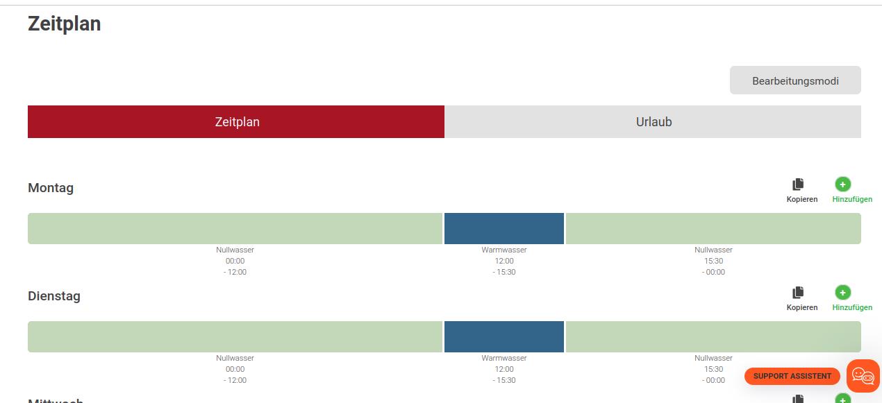

Habe jetzt das WW WW [Warmwasser] Zeitfenster geändert und beobachte morgen nochmals
Wenn alles passt kann ich dem Stiebel-Eltron 2nd level Support Entwarnung geben. Danke fürs Mitdenken und eure Hilfe!

Das ist ein interessanter Punkt: wie legst Du die Warmwasser Aufbereitung auf einen Zeitpunkt? Zeit Programm mit höherem Ziel?
  •  Dambull
11.11.2025  (#217)
Ich habe einfach das WW WW [Warmwasser] Programm auf 11.00-13.00 freigegeben.
Aber ganz verstanden wie es funktioniert habe ich nicht. Nebst dem Zeitfenster wird ja auch die Soll Temperatur und die Einschaltdifferenz festgelegt. Was muss ich tun damit zb in jeden Fall WW WW [Warmwasser] von 04.00-05.00h gemacht wird?
  •  tepee
12.11.2025  (#218)
Ich arbeite bei Ww inzwischen auch mit Sperrzeiten.
Dabei habe ich eine recht kleine "Einschaltdiffferenz" zur Solltemperatur eingestellt, damit in der erlaubten Zeit wirklich auch Ww-Bereitung stattfindet.
Habe zwar eine andere WP WP [Wärmepumpe], aber vom Prinzip her ist es ja gleich.
12.11.2025  (#219)
Habs so eingestellt:
Warmwasser niedrig ist mein Bedarf, den so tief als geht einstellen.
Den Bedarf Mittel dann mit den gewünschten Temperaturen, dabei mit niedriger Einschaltdifferenz wie tepee es macht und hier eben die Zeiten vorgeben wann du es brauchst
  •  IngoSE
12.11.2025  (#220)
Sperrzeiten - also Zeitprogramme für WW WW [Warmwasser]-Bereitung... bei Nibe sähe das im Desktop so aus.
Den WW WW [Warmwasser]-Bedarf begrenzt man zunächst im System, falls bei Stiebel möglich, für die
einzelnen Bedarfsbereiche (bei Nibe sind es: Niedrig, Mittel und Hoch, mit voreingestellten,
jedoch änderbaren Temperaturbereichen) mit Schaltpunkten von bspw. 5-8 Grad im Kessel
für Niedrig (einem Wert der sicher einen WW WW [Warmwasser]-Bereitungszyklus ausschließt), oder eben für
den Bedarf Mittel einen Wert von bspw. 43-45 Grad - jedenfalls mit einem Wert, der nach
entsprechenden Verbräuchen sicher unterschritten ist und die WW WW [Warmwasser]-Bereitung garantiert
anstoßen würde.
Für die Zeitplanung erstellt man einen Modus, bspw. WW-Bedarf Niedrig, (mit der faktischen
Deaktivierung der Bereitung durch die niedrigen Werte) und gibt dem Modus einen
eindeutigen Namen. Erstellt ggf. weitere Modi, die man dann einzeln in der Zeitplanung
aktivieren und zurechtschieben kann.
2025/20251112955533.png
Die vergleichsweise lange Zeit für den Modus "Warmwasser" ergibt sich durch die
30min-Zyklen, also einer gestaffelten Bereitung während des normalen Heizbetriebes.
Je nach Leistungswillen oder vielleicht auch manuellen Begrenzung des Verdichters braucht
es bestimmt auch weniger Zeit für den Abschluß der WW WW [Warmwasser]-Bereitung auf die Zieltemperatur.
  •  webwude
12.11.2025  (#221)
Meiner Kenntnis nach gibt es diese Bereiche nicht bei Stiebel, nur Eco und Komfort sowie Zeitprogramme, die das regeln.
