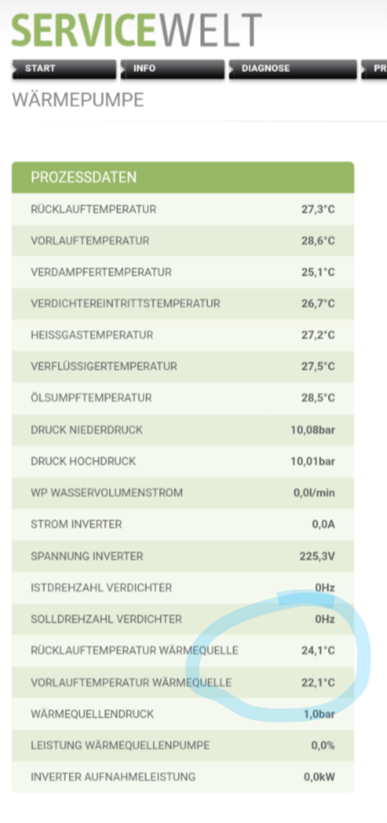

Ich habe die WPE I 08 230 H Premium. In der Servicewelt und auch in der Homeassistant integration finde ich nirgends Anzeigen der Soletemperatur. Ist es richtig, dass diese Werte über das ISG nicht ausgegeben werden oder suche ich falsch?
(Gerade bei Homeassistant bin ich noch ziemlicher Laie)

Was ist damit?
2025/20250829936496.png

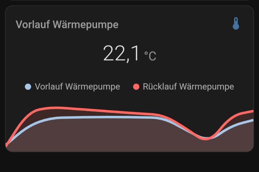

In Home Assistant kriegst Du diese Werte nur per webscraping.
Das sieht dann so aus:
2025/20250829606590.png

Danke, stimmt. in der grünen servicewelt sehe ichs auch.
Dann muss ich mich mal um dieses webscraping bemühen. wäre ja schon toll diese Werte auch zentral in HA zu haben

Ich warne Dich vor, webscraping ist das letzte Mittel. Alles was über Modbus oder die Integration geht, ist klar besser.
Weil? Ändert Stiebel Eltron nur eine Kleinigkeit, geht das Scraping schief und Du bekommst keine Werte.
Ich beschäftige mich jetzt seit ein paar Jahren mit Home Assistant, auf solche Werte sollte man sich nicht verlassen, aber ja, schon nett.
Bei Bedarf gerne mehr per Nachricht.

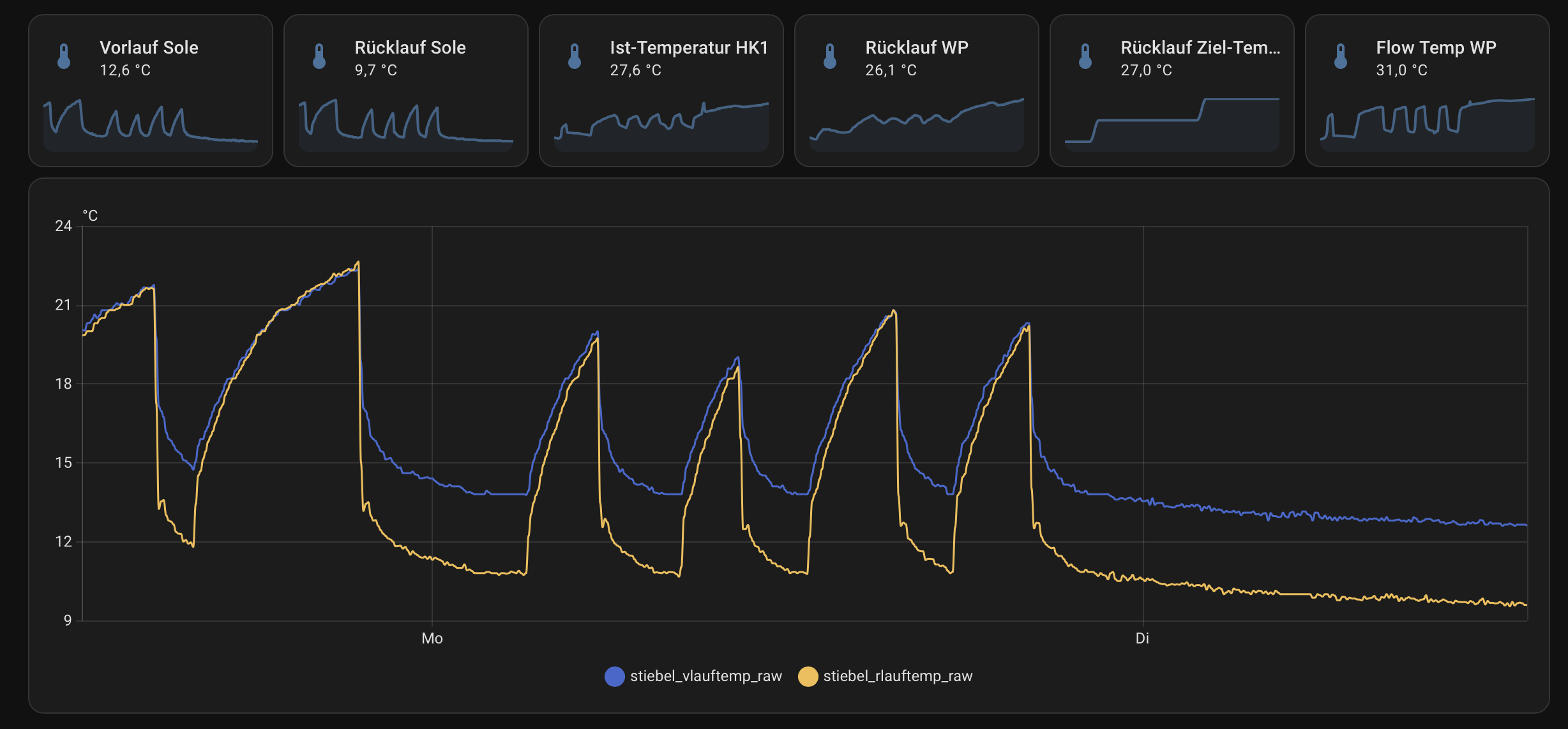

Hab mittlerweile auch auf das Aufheizprogramm umgestellt, beim Festwertbetrieb bin ich irgendwie nicht richtig zum Heizen gekommen.
Bezüglich Sole Vor- und Rücklauf via Modubs auslesen; laut einem Stiebel Eltron Italien Mitarbeiter der im Projekt der HA custom Integration unterwegs ist, gibt es keine Plan diese Werte per Modbus auszuliefern - schade 😬
Aktuell ist die Solltemperatur HK1 auf 27° C eingestellt, Programm erhöht jeden Tag um 2K bis 35° C. Bivalenztemp Heizung wurde scheinbar durch das Aufheizprogramm von selbst auf 30° C eingegestellt, bin mir sicher, dass das davor auf -20°C oder so eingestellt war. Deswegen ist gestern Abend dann bald mal der Heizstab angesprungen und hat 6 kW gezogen, hab dann direkt die Bivalenztemp runtergesetzt, dann ging er gleich wieder aus.
Nun stellt sich mir die Frage, ist es Notwendig mit dem Heizstab zu arbeiten? Hab die WPE-I 04 HK im Einsatz. An welchen Kennlinien lese ich das ab? Zumindest läuft sie nun seit gestern 20:30 Uhr durch, die Tage davor ging sie am Tag 3-4 mal ein, mit jeweils 3-4 Stunden Laufzeit.
