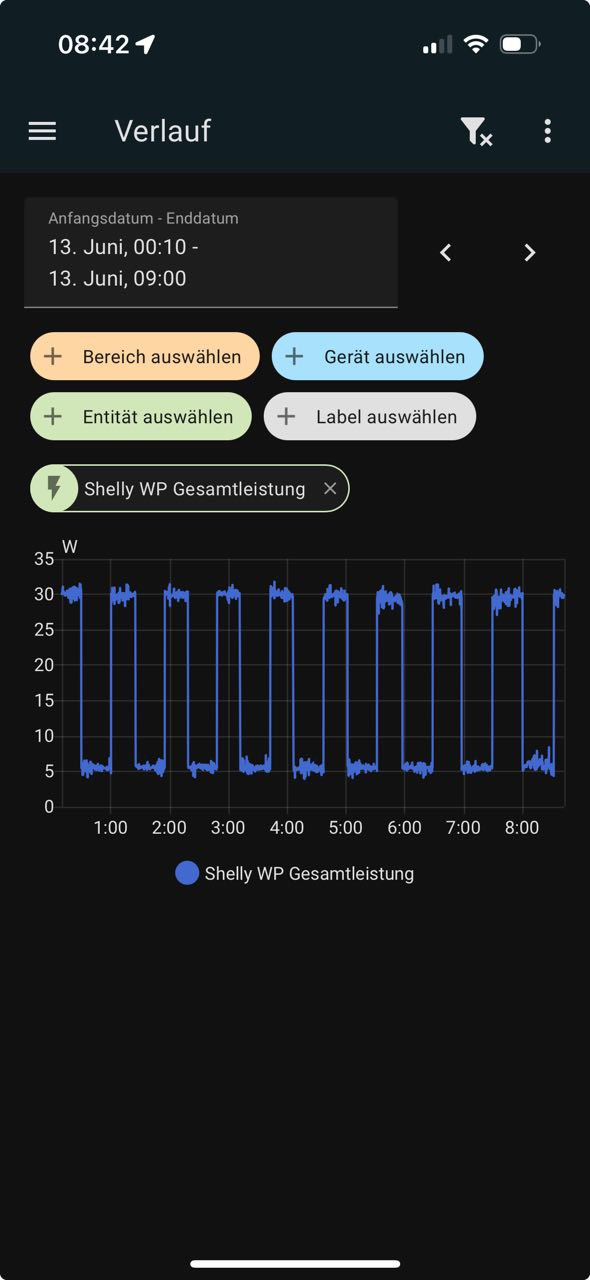

Bzgl. "Standby" habe ich interessante Daten. Korrigiert mich wenn ich falsch liege, aber ich habe zu dem Thema nicht wirklich was hier dokumentiert gefunden.
Die Ölsumpfheizung dürfte periodisch für 30 Minuten laufen und dann abwechselnd ist die WP WP [Wärmepumpe] 30 Minuten mit ~5W Dauerleistung wirklich im Standby.

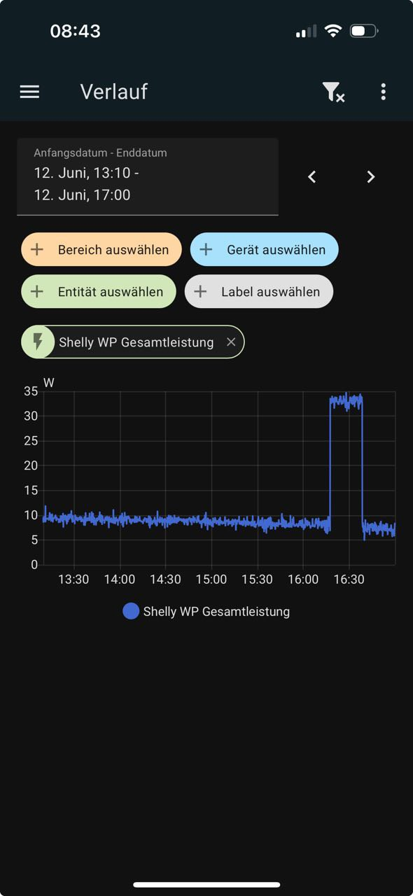

Interessant ist das Verhalten nach einem WW WW [Warmwasser] Takt. Dort ist dann für 3 Stunden völlige Ruhe ehe wieder die Heizung alle 30 Minuten läuft. Allerdings kommt die WP WP [Wärmepumpe] nach einem WW WW [Warmwasser] Takt mit ~10W Verbrauch rein der sich langsam aber sicher über die nächsten Stunden Richtung 5W bewegt.
2025/20250613582771.png

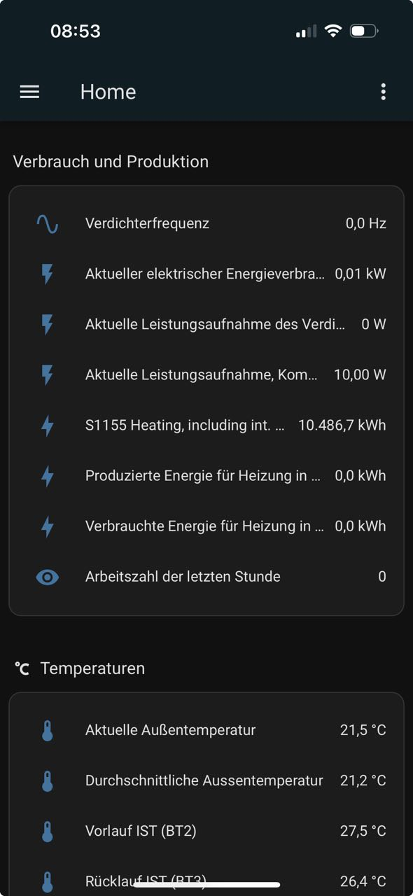

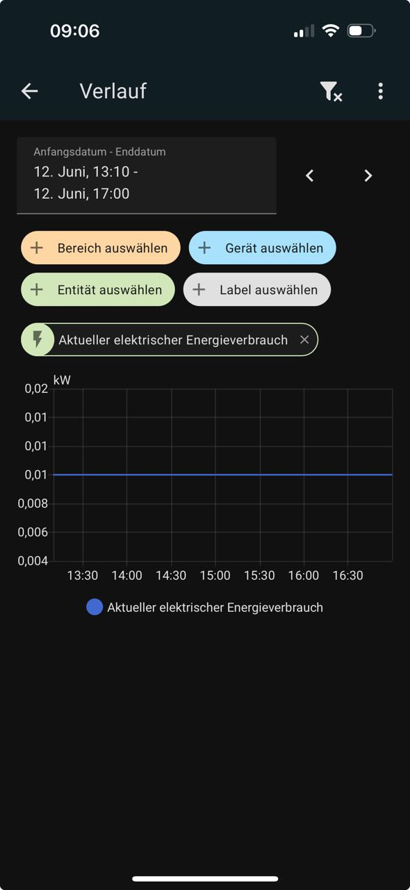

Die WP WP [Wärmepumpe] selbst liefert über das Register "energy_log_current_power_consumption" stur 10W egal ob die Ölsumpfheizung läuft oder nicht.
2025/20250613497878.png
2025/2025061349172.png
Unterm Strich kann man sagen dass die WP WP [Wärmepumpe], sofern sie kein WW WW [Warmwasser] macht bzw. nicht heizt, in 24 Stunden ~0,42kWh benötigt.
Was die Differenz bzgl. der Leistungsangabe der internen WP WP [Wärmepumpe] Register im Vergleich zur Shelly betrifft, muss ich noch mehr aktuelle Daten holen, da ich den Messer erst seit einigen Tagen installiert habe.
