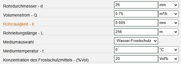

Wir planen gerade einen Doppelhausneubau mit EWP (Tiefenbohrung) für unsere FBH FBH [Fußbodenheizung] und haben ein Angebot für eine KNV 1156-08 PC bekommen mit 1x120m Duplex DA32. Im Angebot wird ein Heizleistungsbedarf von 5,9kW angenommen. Zusätzlich haben wir noch ein 2. gleiches Angebot bekommen, aber für die 1256 - mit 140m Bohrtiefe statt 120.
Nachdem ich mich jetzt (als kompletter Laie) durch diesen Thread (und auch andere) gewühlt habe, habe ich das Gefühl bekommen, dass das mit der Restförderhöhe ein Problem darstellen könnte. Die exakte Rechnung dahinter konnte ich aber aus den Posts nicht raus-destillieren. Deshalb hab ich mal versucht mich einzulesen und das dann auf eigene Faust probiert und bin auf folgendes Ergebnis bekommen:
2025/20250303957135.png
Die 61kPa Druckverlust scheinen mir doch sehr weit entfernt von den 33kPa Restförderhöhe – kann das sein?
Ändere ich das Ganze auf DA40 lande ich bei einem Druckverlust von 17,7kPA – was ja eigentlich ausreichen sollte.
Nun zu meinen Fragen:
  • Stimmt die Rechnung so überhaupt, oder habe ich mich verrechnet oder etwas falsch verstanden?
  • Sollte die Rechnung passen, macht es sinn DA40 zu verwenden, oder ist die WP WP [Wärmepumpe] sowieso überdimensioniert für unsere Zwecke und wir sollten eine Andere in Betracht ziehen?
  • Gibts hier klare Meinungen zu 1156+BWWP vs. 1256?
  • Sofern die 1x56 für uns keinen Sinn machen, wäre ich auch sehr offen für Vorschläge von R290 (indoor) EWPs die für uns passen würden.
Vielen Dank auf jeden Fall schonmal! Ich hoffe der Post ist ok so, ist mein erster :D

Deinen Druckverlust habe ich nicht wirklich nachstellen können mit meinem Rechner.
https://www.schweizer-fn.de/berechnung/stroemung/druckverlust_rohr_rech.php
sirwolfo90 schrieb: Stimmt die Rechnung so überhaupt, oder habe ich mich verrechnet oder etwas falsch verstanden?
Nein, weil: Bei der Duplex DA32 hast du nur den halben Volumenstrom anzunehmen.
2025/20250303638957.png
Ergibt 344 mbar.
Ergibt 344 mbar.
Ah da liegt der Fehler begraben, macht natürlich Sinn ja - jetzt bekomm ich das selbe raus, danke!
Aber, ja immernoch mehr als die Restförderhöhe und wenn ich an die Punke aus Antwort 80 hier denke (https://www.energiesparhaus.at/forum-neue-nibe-serie-1156-x-und-1256-x-erfahrungsaustausch/75321_4#793602) sollte ich wohl eher richtung 200mbar zielen und nicht auf mehr als 330... Und bei potentiellen 140m Bohrtiefe für die 1256 wirds auch nicht besser...
