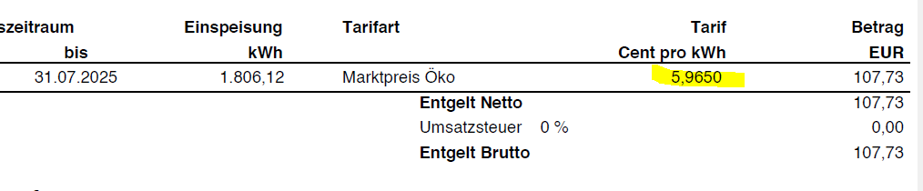

  •  stefan4713
28.8.2025  (#1377)
schreiben einspeiseentgelt für juli kam heute
5,965 € ist besser als gar nix und ich bleib weiterhin bei der ÖMag
bleibt abzuwarten ob sie für die "kleinanlagen" lt. gestrigem interview nicht doch eine klare ausnahme wegen der einspeise-gebühren machen und die frage ist dann auch
was ist eine klein-anlage
2025/20250828107906.png
