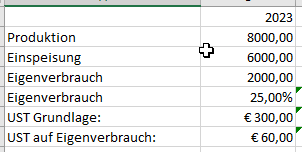

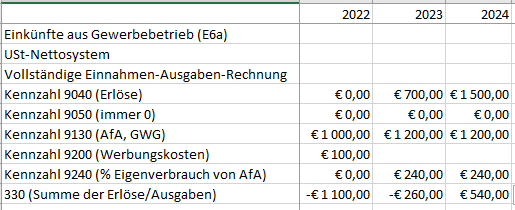

Ich habe folgende Excel-Datei (mit dummy-Daten):
2023/20231123161924.png
2022 habe ich nur GWG, ab der Inbetriebnahme 2023 dann AfA.
Mehr habe ich nicht ausgefüllt.
Und da die Erträge der PV-Anlage bei mir Steuerfrei sind, werden die Personen der GesbR auch keine Einkommensteuererklärung abgeben (keine Verluste/keine Gewinne).
Zusätzlich wird natürlich die USt-Erklärung für die Eigenverbräuche gemacht. Da der Wert erst Ende des Jahres feststeht mit der USt-Voranmeldung für Q4/2023.
2023/20231123684541.png
USt Grundlage ist AfA * Eigenverbrauch.
