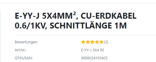

2022/20220423269017.png
dh so ein Starkstromkabel müsste passen?
23.4.2022  (#115)
heislplaner schrieb: dh so ein Starkstromkabel müsste passen?
0.6/1 kV sollte bis 900 V DC gegen Erde gehen, wenn die Leerlaufspannung des String darunter liegt, sollte es passen.

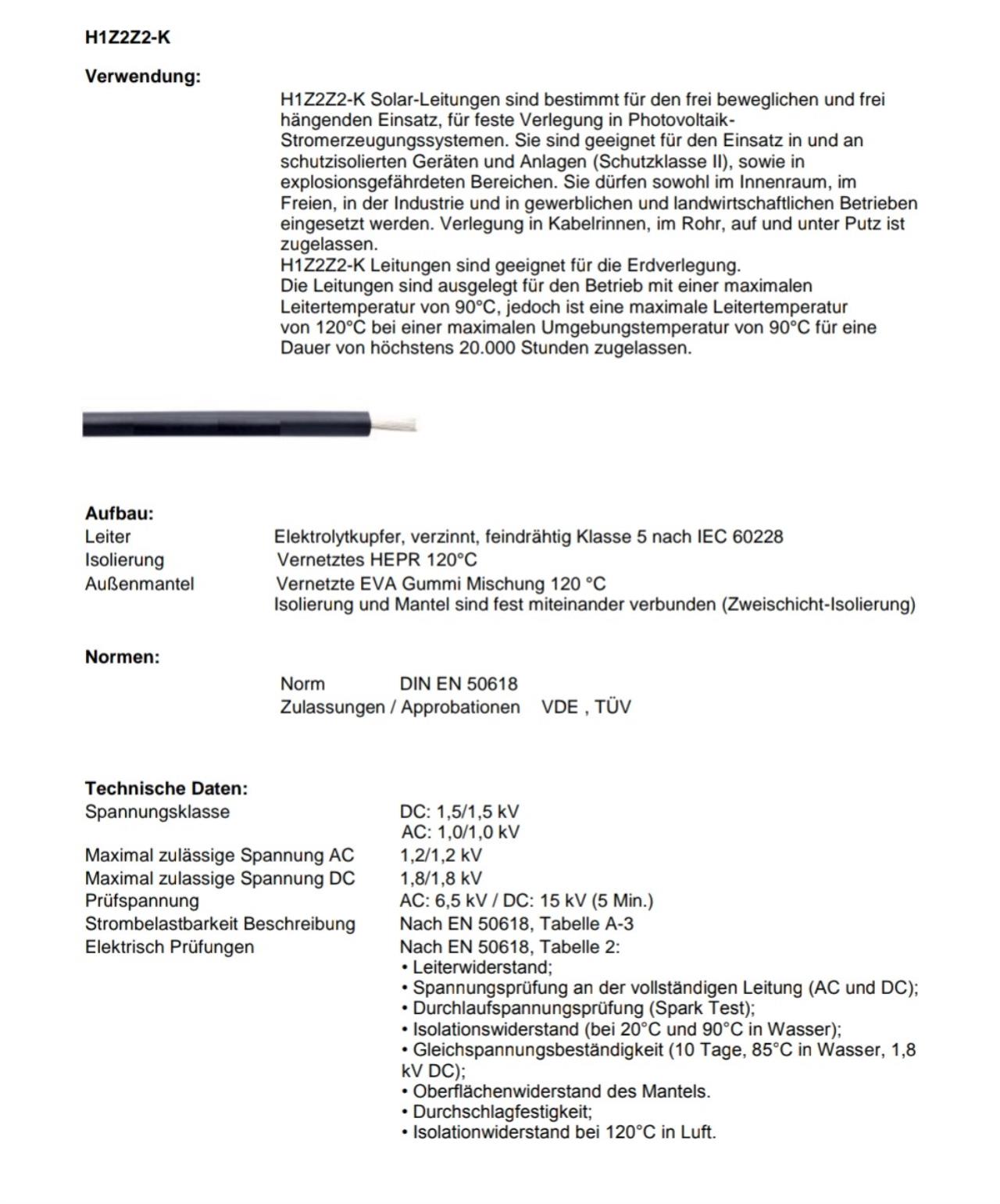

Die doppelt isolierten PV-Kabel (H1Z2Z2-K) können eh viel mehr, sollte dahingehend kein Problem sein.
2022/20220423840253.jpg
