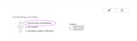

Laut ESS-Handbuch 4.3.14 steht folgendes: Verwenden Sie keinen Fronius Smart Meter zur Exportbegrenzung, wenn er Teil eines Victron ESS-Systems ist. Weitere Details darüber, wann ein Fronius Smart Meter verwendet werden kann und wann nicht, wird hier erklärt.
Würde dann beim Fronius einstellen, wenn die Modbusverbindung unterbricht, dass er sich auf die Einspeiseleistung begrenzt oder ganz ausschaltet.

jop, der Fronius wird komplett über Victron gesteuert. Ein Fronius SM ist hier unnötig, den könntest nur verbauen, wenn du dessen Daten im Fronius SolarWeb irgendwie noch zusätzlich verarbeiten willst. (mit VRM ist Solarweb aber eigentlich ohnehin auch schon überflüssig)
Markus98 schrieb: Würde dann beim Fronius einstellen, wenn die Modbusverbindung unterbricht, dass er sich auf die Einspeiseleistung begrenzt oder ganz ausschaltet.
ja, soll so eingestellt werden, dass er die Produktion einstellt, bei Signal-Verlust
passra schrieb: oder wird der WR WR [Wechselrichter] dann nur über die Ausgangsfrequenz "geregelt"?
ja, bei Netzausfall gibts keine Modbus-Regelung des Fronius mehr, dann wird nur mehr über die Frequenz geregelt
