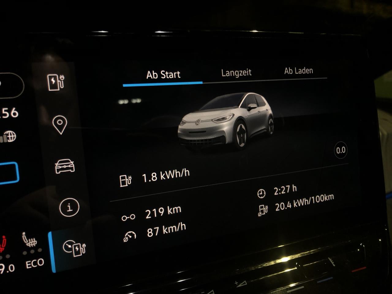

4.2.2022  (#91)
Neulich Graz nach Sattledt via Bruck an der Mur - 100% los, mit 100 km Rest angekommen. Heizung an, Sitzheizung an, Lenkradheizung an, Massagefunktion an. 250 km im Winter sind realistisch und 300 km im Sommer - je Ladung.
ID.3 1st Pro Max oder so...
2022/20220204775803.jpg
mit meinem e-Golf sind es eher 150 km im Winter (hat ja auch nur 31,5 kWh netto).
