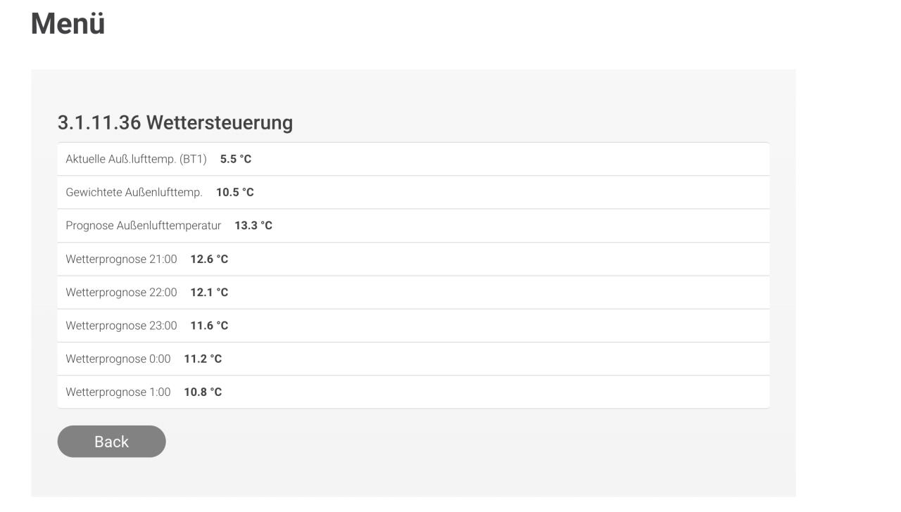

Update, die Wettersteuerung wurde anscheinend bei mir wieder aktiviert...die Werte sind aber vollkommen unbrauchbar und unrealistisch.
Dieses Feature ist schrott und für mich nicht nutzbar, ich werde das wieder deaktivieren.

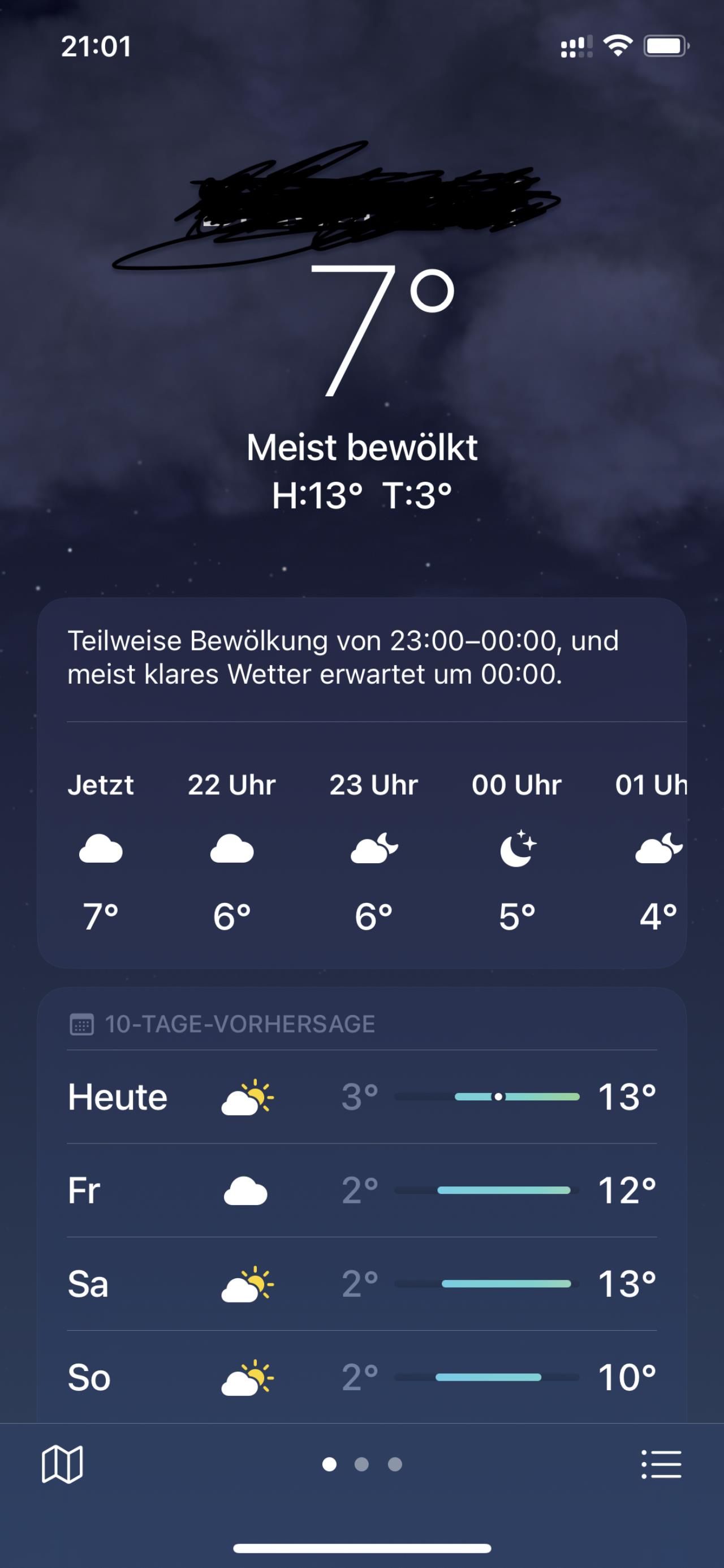

Pedaaa schrieb: sag bloss.... bei euch wirds leicht nicht Nachts wärmer?
najo, eben nicht.
Ich verstehs auch ehrlich gesagt nicht, was daran so schwierig ist.
Einfach die Wettervorhersage vom Iphone/Android Handy nehmen, als "master value" für die Ober-/Untergrenze für die prognostizierte AT AT [Außentemperatur] den tatsächlichen Wert der AT AT [Außentemperatur] zu nehmen und gut ist es...😡

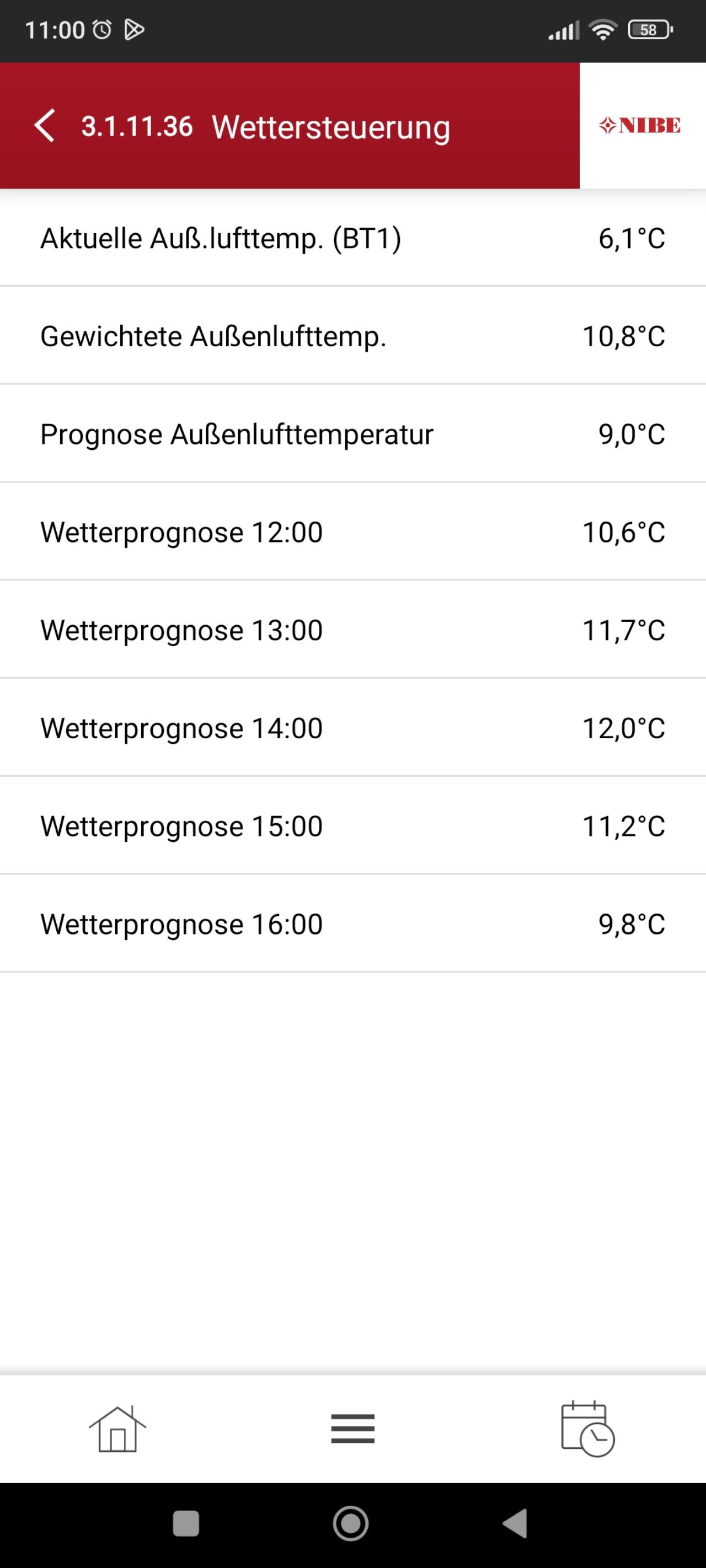

2022/20221112140554.jpg
Dank deinem Posting hab ich jetzt nachgeschaut und auch bei mir funktioniert sie jetzt wieder.
Mit plausibeln Werten, gleich wie mancher Wetterbericht für meinen Standort! Ich lass die Funktion aktiviert.
12.11.2022  (#351)
Tomlinz schrieb: Mit plausibeln Werten, gleich wie mancher Wetterbericht für meinen Standort!
najo, du hast eine tatsächliche AT AT [Außentemperatur] von 6° und eine prognostizierte von 9°.
Das passt überhaupt nicht zusammen, das ist leider oft so.
M.E. sollte da viel mehr die tatsächliche AT AT [Außentemperatur] berücksichtigt werden...
