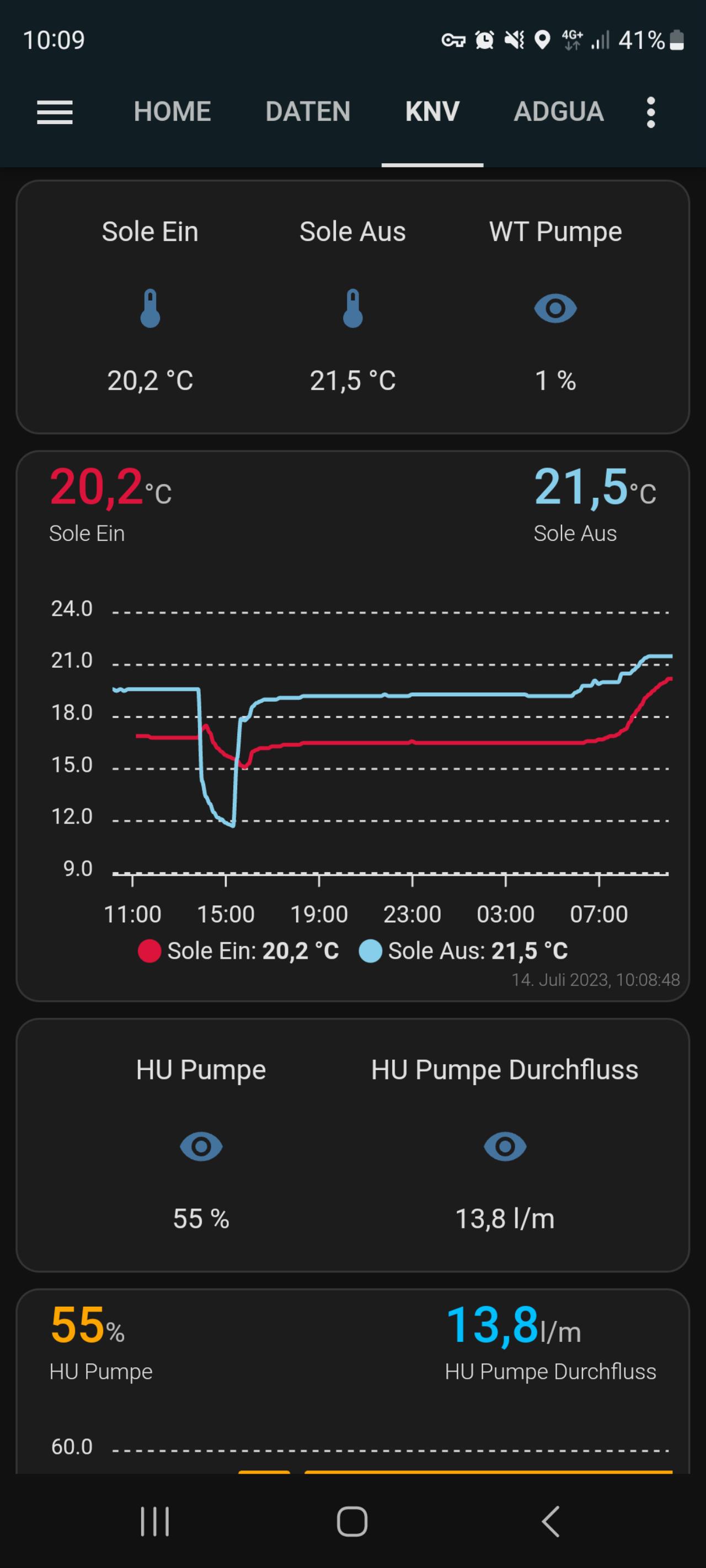

Weil ich es gerne verstehen würde, WP ist jetzt im 1 % Deadlock bei mir. Siehe Bild.
2023/2023071496563.png
Aber warum? Mir ist schon klar, grundsätzlich ist der falsch platzierte BT10 Sensor schuld.
Hier im Weinviertel sollte es heute so warm werden wie gestern, ich bin auf DeltaT 3k. An den Gegebenheiten hat sich eigentlich nichts geändert.
14.7.2023  (#225)
stell einfach auf eine Fix-Drehzahl.
dT-Regelung ohne BT10-Sensor Umbau wird sich immer irgendwann in den Deadlock manövrieren...
Ich versuche mal deine Kurven zu interpretieren.
Erstmal läuft ja alles konstant.
Kurz vor 7:00 gibts dann eine relativ plötzliche Erhöhung des Kühlbedarfs.
Damit steigt Sole-Aus erstmal.
Damit wird dT zu hoch -> die  Sole-Pumpe beginnt höher zu drehen -> Sole-Ein (BT10) steigt auch schon -> VL-Temp steigt leicht an
-> WP merkt das und versucht die VL VL [Vorlauf]-Temp wieder runterzubekommen -> also wird der PC-Mischer weiter geöffnet (= mehr Kühlleistung)
-> das funktioniert eine Weile lang gut -> aber dann ist der Mischer voll offen -> BT10 Fühler wird nicht mehr umströmt, daher steigt der BT10 Anzeigewert fälschlicherweise fast sprunghaft an
-> somit wird nun Sole-Ein höher angezeigt als es wirklich ist. Aber das muss die WP WP [Wärmepumpe] halt trotzdem glauben -> die sieht also nur dass dT immer kleiner wird -> um Gegenzusteuern wird die Sole-Pumpendrehzahl zurückgenommen -> normalerweise würde das die Spreizung erhöhen -> passiert aber nicht, weil der falsche BT10 Wert immer noch steigt -> also wird die Sole-Pumpen Drehzahl immer weiter und weiter zurückgefahren -> hilft aber nichts -> der (falsche) BT10-Wert steigt trotzdem -> das geht bis runter auf 1% Sole-Pumpe -> deadlock
kommst nicht mehr raus, bis WW WW [Warmwasser]-Erzeugt wird und der BT10 Sensor wieder umströmt wird.

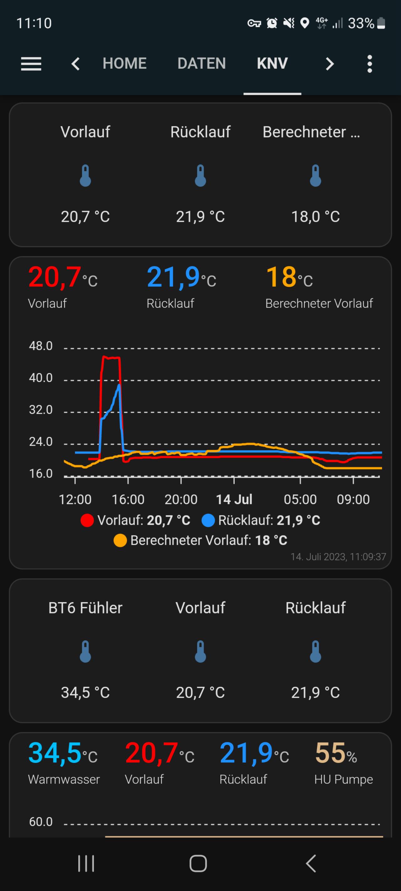

Hier VL VL [Vorlauf]-Temps.
2023/20230714353789.png

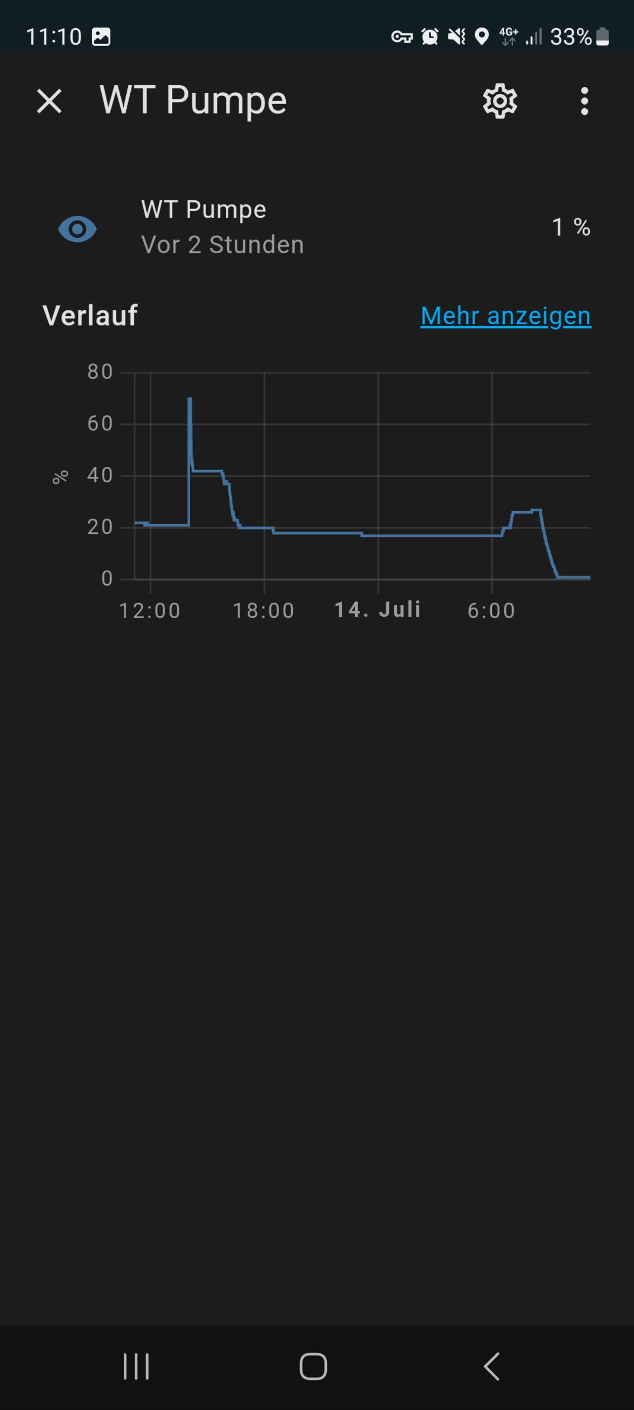

Und hier Pumpendrehzahl.
2023/20230714418040.png
Ich denke dass es bei mir der sprunghafte Anstieg der Außentemperatur an einem sehr sonnigen Tag (so wie heute) morgens ist.
14.7.2023  (#229)
ja, passt alles so wie ich gesagt hab.
erst ging VL VL [Vorlauf]-Soll schnell nach unten (also Sonne auf den Außenfühler z.B.)
WP will runter kühlen -> dT wird größer -> Pumpe dreht höher/Mischer geht auf -> dT wird dann plötzlich fälschlicherweise immer kleiner -> Pumpe regelt flächlicherweise zurück

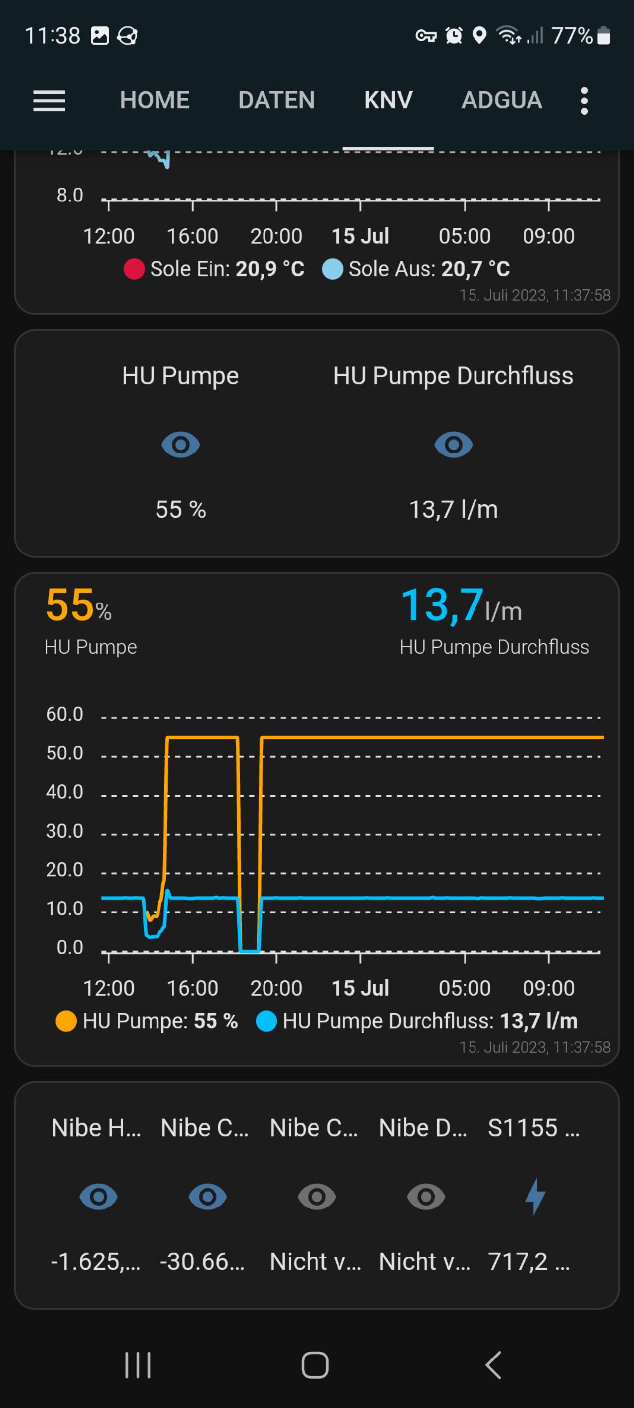

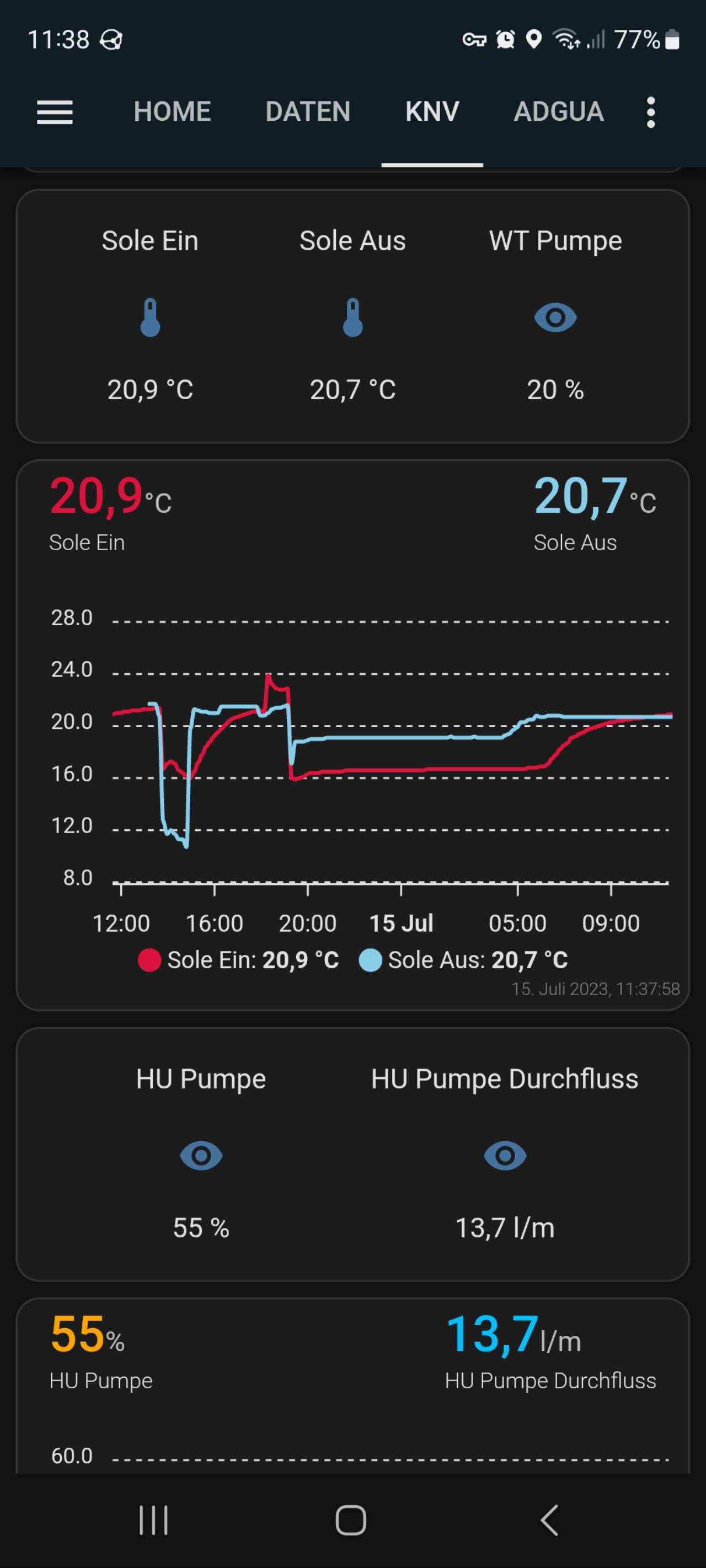

Ich hab jetzt mal auf Sole Pumpe fix 20 % umgestellt. Läuft eigentlich prima...bis die Sonne aufgeht.
2023/2023071524103.png
Sole Ein größer als Sole Aus sollte ja nicht so sein oder?
2023/20230715831967.png
Ich bekomme aber trotzdem, wie man links unten sieht, 1,6 kw Kühlleistung zusammen.
Soll ich die Drehzahl höher stellen, damit Sole Ein nicht Sole Aus überholt?
15.7.2023  (#234)
Ulairi schrieb: Sole Ein größer als Sole Aus sollte ja nicht so sein oder?
kann auch gar nicht sein, beim Kühlen.
Das ist nur der besagte BT10 Anzeigefehler, bei voll offenem Kühlungs-Mischer
