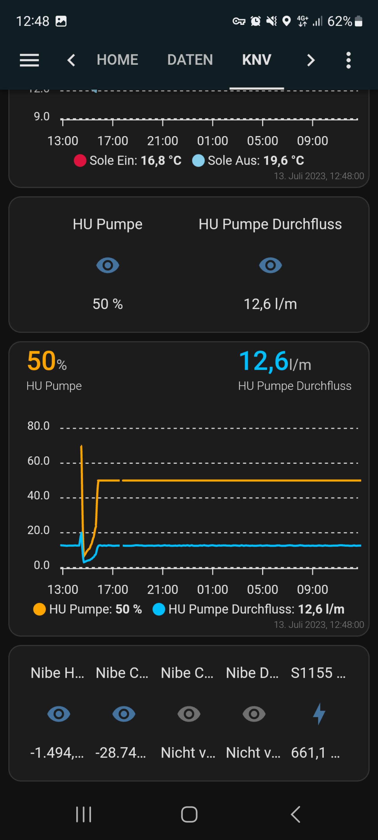

Frage in die Runde...ich habe bis vor kurzem die Kühlung mit DeltaT 4° betrieben, habe vor ein paar Tagen auf DeltaT 3° umgestellt.
2023/20230713367928.png
Wenn die berechnete VL VL [Vorlauf] Temperatur jetzt aber immer noch nicht erreicht wird, ändere ich dann auf DeltaT 2°?

wo liegt denn deine Sole-Temp?
Es hat mehrere Gründe, warum du evtl. nicht mit dem VL VL [Vorlauf] runter kommst:
Vermutlich wird mehr Kühlleistung abgenommen, als du liefern kannst,
weil z.B:
  • zu hohe Sole-Temp
  • zu geringer Sole-Durchsatz
  • zu hoher Durchsatz auf der Abnehmerseite (höherer Durchsatz = erhöhte Abnahmeleistung)
  • Estrich/BKA noch nicht weit genug runtergekühlt -> dauert...

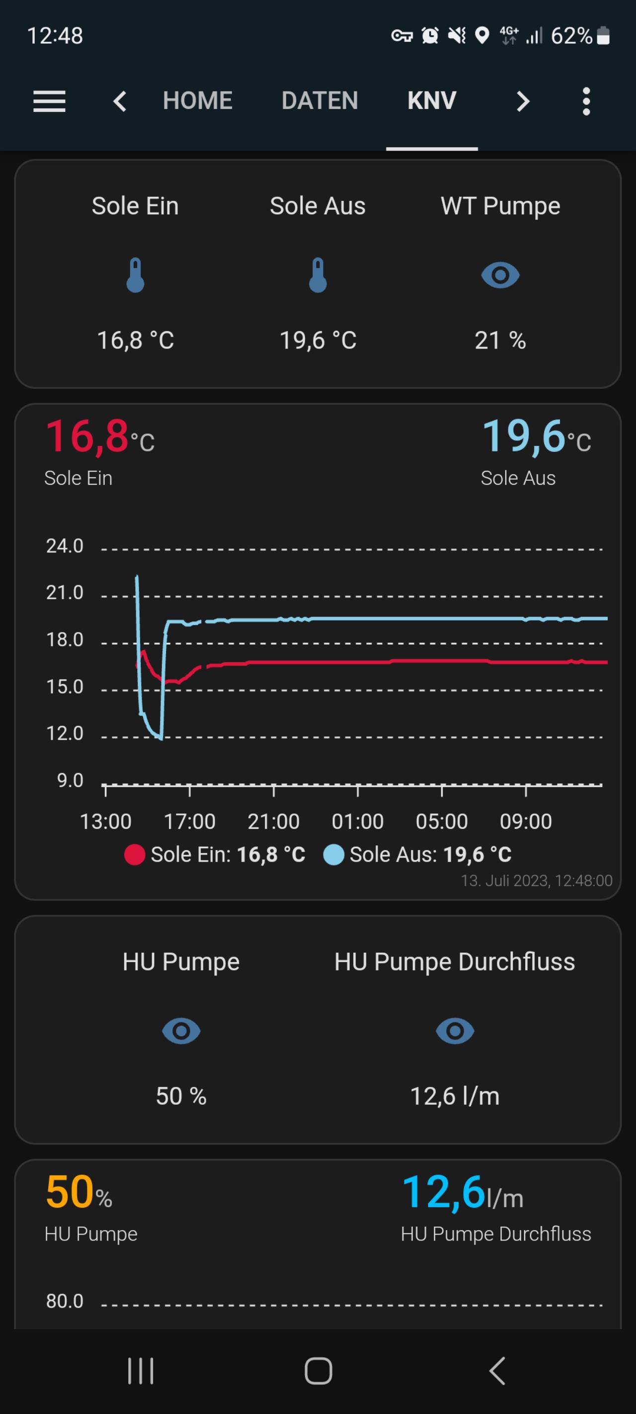

Pedaaa schrieb: wo liegt denn deine Sole-Temp?
Hier Sole-Temperatur.
2023/20230713854029.png
Und hier HU-Pumpe.
2023/20230713195413.png
Ich kühle das EG grundsätzlich mit BKA BKA [Betonkernaktivierung] und einen Teil vom EG mit WH WH [Wandheizung] und BKA BKA [Betonkernaktivierung] in Stiege (Wohnessbereich im EG hat Pultdach), dass OG kühle ich mit FBH FBH [Fußbodenheizung], WH und Deckenkühlung. Würde es vielleicht auch was bringen, wenn ich im EG die FBH FBH [Fußbodenheizung] aufdrehe?

Ulairi schrieb: Würde es vielleicht auch was bringen, wenn ich im EG die FBH FBH [Fußbodenheizung] aufdrehe?
Ja, kalte Füsse emoji
Wenn ich den Luxus/Komfort einer BKA BKA [Betonkernaktivierung] ode Deckenkühlung hätte, würde ich nur mit der kühlen anstatt mit FBH FBH [Fußbodenheizung].
Ich würde auf die berechnete Vorlauftemperaturen nicht so viel geben, wichtig ist die abgegebene Kühlenergie.
Welche Innenraumtemperaturen hast du?
Ulairi schrieb: Wenn die berechnete VL VL [Vorlauf] Temperatur jetzt aber immer noch nicht erreicht wird, ändere ich dann auf DeltaT 2°?
Du bist jetzt schon auf ca. 17 °C Sole ein und der Sommer hat grad mal erst begonnen...
Wenns ned unerträglich heiß ist im Haus, würde ich die Spreizung jetzt noch nicht reduzieren, sonst hast am Ende der Kühlsaison keine Kühlwirkung mehr.

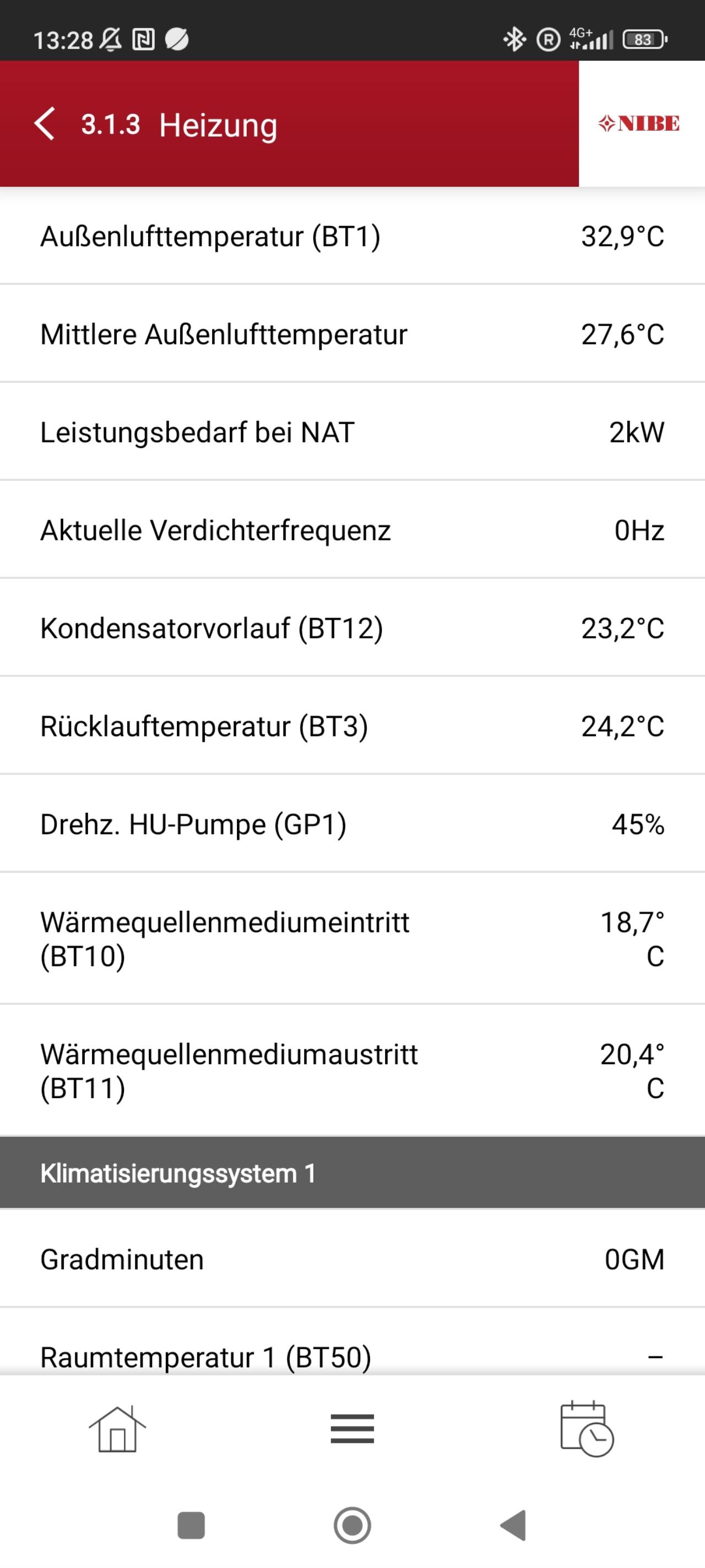

Versteh auch nicht warum die Sole so hoch ist,. kühle nur mit BKA BKA [Betonkernaktivierung] bei 20% WQ und 45% HU

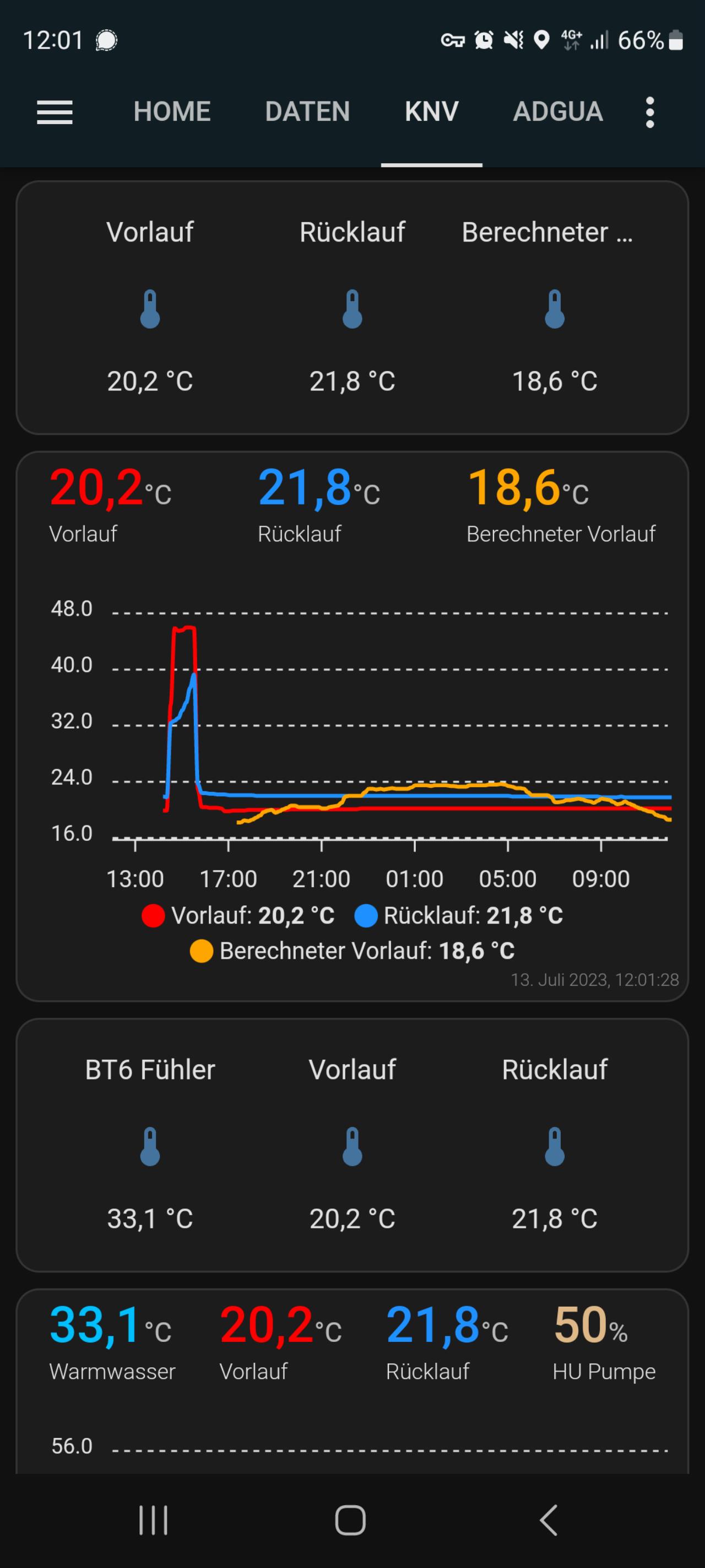

ich weiß nicht, ob du die VL VL [Vorlauf]-Temp noch viel weiter runter als 20°C bringen wirst.
ABER:
Kühlleistungs-Potential hast du noch einiges.
Jetzt bist du bei VL VL [Vorlauf]/RL Durchsatz von 20,2C/21,8C/12,6L/min -> das sind ca. 1,4kW Kühlleistung.
und das Delta von VL VL [Vorlauf]-Temp zu Sole-Temp ist noch groß genug.
Also wenn du z.B. die GP1 Pumpe höher stellst, solltest du schon noch bis zu ca. 2,2-2,5kW Kühlleistung rausholen können.
Die VL VL [Vorlauf]-Temp. wird dann trotzdem nichtmehr allzu viel runter gehen.
Vielleicht wenn Estrich/BKA dann noch mehr ausgekühlt sind, oder mit erhöhter Sole-Pumpendrehzahl dann noch ein wenig.
Soviel mal grundsätzlich dazu.
Die Frage ist aber eher, was du erreichen willst?
Kühler wirds im Haus durch mehr Kühlleistung und/oder weniger Wärmeeintrag.
Der Wert der VL VL [Vorlauf]-Temp. selbst ist dabei nur ein kleiner Parameter in der Betrachtung.
Die Kühl-Leistung ist da eher wichtig
Naja dein Rücklauf ist mit 24 Grad schon sehr hoch - wie hoch ist die Raumtemperatur? Die muss doch dann locker bei 26 Grad liegen?

Pedaaa schrieb: Die Frage ist aber eher, was du erreichen willst?
Grundsätzlich würde ich es gerne mal verstehen wieso der VL VL [Vorlauf] nicht weiter runtergeht.
Pedaaa schrieb: Die Kühl-Leistung ist da eher wichtig
Von der habe ich jetzt ja mehr, ich werde das mal so laufen lassen.

Ulairi schrieb: Grundsätzlich würde ich es gerne mal verstehen wieso der VL VL [Vorlauf] nicht weiter runtergeht.
dreh die GP1 Pumpe runter, dann wirst du z.B. geringere VL VL [Vorlauf]-Temp bekommen.
Trotzdem weniger Kühlleistung, also wirds unterm Strich trotzdem schlechter sein.
Ansonsten sind die limitierenden Faktoren, die PC-Wärmetauscher-Größe sowie das Delta zw. Estrichtemp und Sole-Temp.
