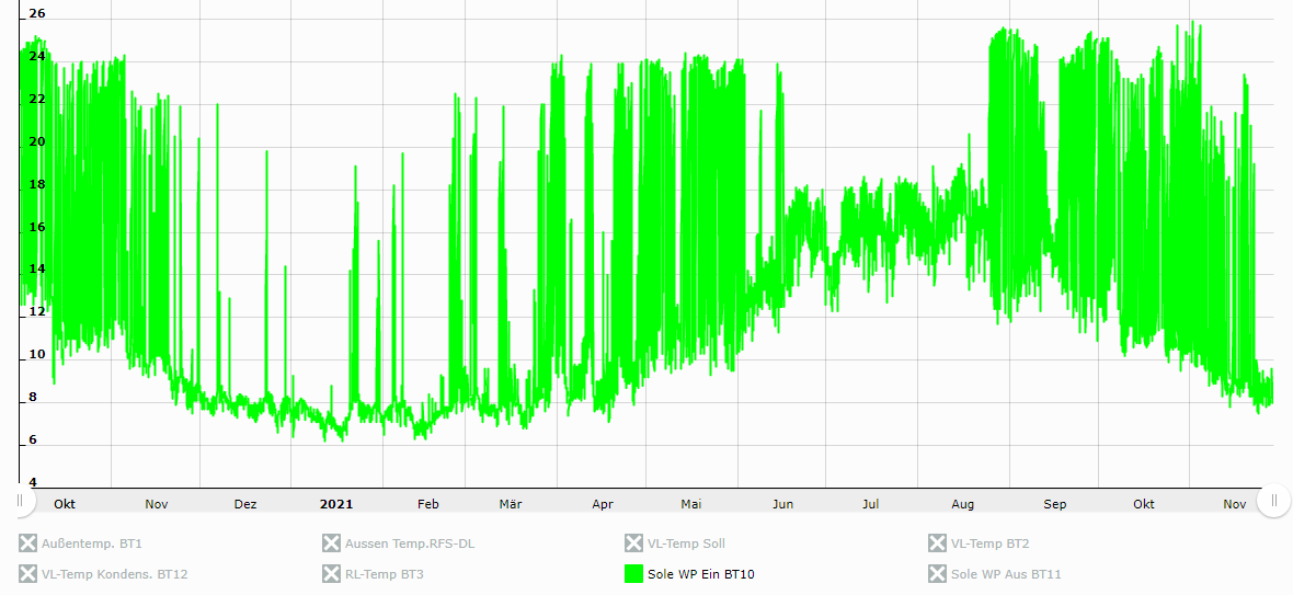

Die Vergleiche mit Heizlast, WW-Anteil usw. bringen doch eh auch nichts.
Da kommen dann auch noch Standort, Auslegung, Raumtemperaturen, usw. usw. dazu.
Es ist so oder so kein brauchbarer Vergleich.
Interessant ist es trotzdem.
Was ich euch aber als Vergleich sagen kann:
Heuer ist die Sole-Temp. ähnlich, bzw. leicht tiefer als letztes Jahr um die Zeit:
2021/20211129121344.png

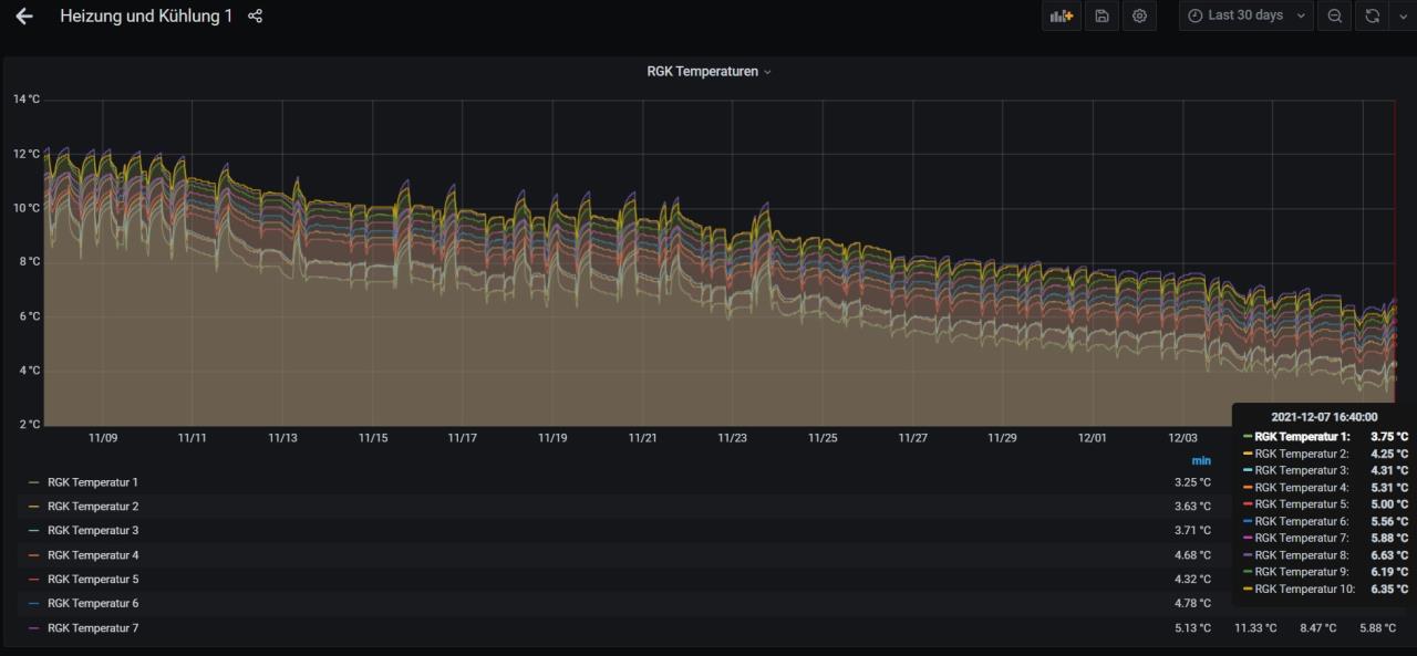

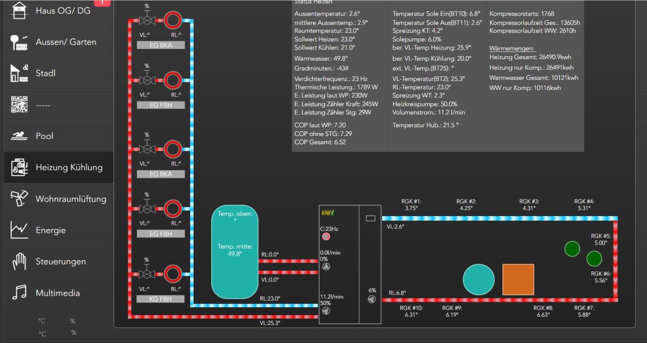

Wärmequelle 2x 300m DN32
Durchschnittliche AT AT [Außentemperatur] 2.9°C (36h)
nördlich Wien, Bauweise sehr offen und windig
F1155-6-PC (Greenwater)
KT-Pumpe:
Kältetr. ein 6.8°C
KT aus 2.6°C
Drehzahl der WQ-Pumpe 6% (Auto)
Heizkreispumpe:
Vorlauftemp. 25.3°C
Rücklauftemp. 23.0°C
Raumtemp. 23,.0°C
HU-Pumpe: 50% fix (11.2 l/min)
Verdichter: 23 Hz
Heizlast liegt bei ca 6.0 kw
Gebäude:
Beheizte Fläche: 230 m²
FBH, BKA, Wandheizung im Bad
KWL, Handtuchheizkörper elektrisch im Bad
2021/20211207205958.jpg
2021/20211207164179.jpg

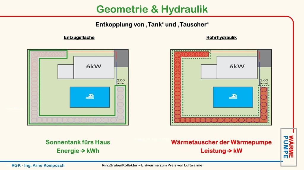

meine technische lieblingsfolie zum RGK RGK [Ringgrabenkollektor]...
2021/20211209570281.jpg
links ist der tank, grabenbreite plus 1m randzone, dem haus zugeordnet nach energie, kwh
dimensioniert nach dem bedarf des gebäudes...
rechts ist der tauscher, das rohrbündel, der wp zugeordnet nach leistung, kw
dimensioniert nach dem volumenstrom der wp...
einfaches gedankenmodell: wenn man statt der 6kw eine 12kw wp einbaut(*) braucht das haus dasselbe, aber die wp den doppelten volumenstrom.
der graben bleibt also gleich, aber es kommt doppelt soviel rohr rein...
diese völlige entkopplung von tank&tauscher kann kein anderes system, keine TB, kein FK...
nachdem der RGK RGK [Ringgrabenkollektor] per dna schon 50% mehr rohr verbaut als ein VDI-kollektor bringt es nix noch mehr rohr reinzuhauen. genausowenig wie im ganzen haus bei der FBH FBH [Fußbodenheizung] 5cm verlegeabstand zu legen...
doppelt soviel rohr im bad am boden bringt ~10% leistung, doppelt soviel rohr an der wand bringt 100% leistung mehr.
aber wem erzähl ich das! emoji
(*) bitte nicht zuhause nachmachen...

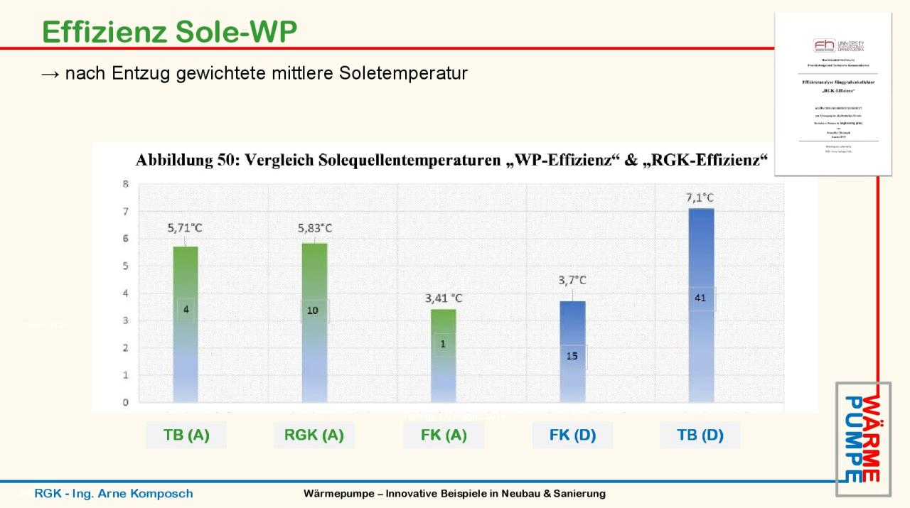

soletemperaturvergleiche ohne kontext funktionieren tatsächlich nicht/kaum, zeigen aber wenigstens die range an die vorliegt.
der faktor der zum einnorden der temperaturen fehlt ist der auslastungsgrad der quelle. also wieviel kwh wärme war zielwert der auslegung und wieviel zeigt der tatsächliche bedarf/verbrauch?
wenn ich die von uns gemonitorten anlagen so referenziere dann liegt die soletemperatur auf +/-0,5 ° dort wohin sie geplant wurde...
es gibt halt in der realität:
-> häuser mit 3200 heizgradtagen und solche mit 5000 heizgradtagen
-> häuser bei denen die heizperiode 3 monate länger dauert und 1,5 monate früher beginnt
-> häuser die 20% unter bedarf liegen
-> häuser die 40% über bedarf liegen
-> zirkulationen die den 3-fachen ww-wärmebedarf bringen
-> den ersten winter mit baufeuchte und +50% wärmebedarf
-> den ersten winter mit baufeuchte und unverputzt mit +100% wärmebedarf
man bräuchte nur einen auslastungsgrad als verhältniszahl zwischen planung und tatsächlichem betrieb einführen und schon könnte man soletemperaturen scharf bewerten...
ich habe sowas in den early days mal begonnen um mehr belastbarkeit in die temperaturen zu bringen aber das ist echte arbeit... emoji
hier eine grafik aus 2 wissenschaftlichen arbeiten, die nach entzug gewichtete soletemperaturen ermittelt haben. einmal Fraunhofer in D und einmal die FH-Oberösterreich für A...
2021/20211209416515.jpg

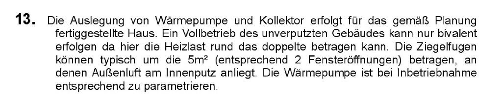

ds50 schrieb: Und die BKA BKA [Betonkernaktivierung] einfach mal so um 2K zu erhöhen - bei fallenden AT AT [Außentemperatur] - ist für meine unterdimensionierte S1155-6 (bei 9.5kW Heizlast) schon ein Kraftakt... Der 50er ist übrigens auch noch unverputzt...
das steht dazu in unserer planungsdoku auf der vorvorletzten seite ...
2021/20211207990765.jpg
grund dafür war die erkenntnis aus dem feld WIE extrem unverputzte häuser reinknallen wenn außenluft in den trockenen stoßfugen am innenputz anliegt...
2021/20211209358105.jpg
9.12.2021  (#320)
Ich weiß schon. Aber ganz ehrlich kann ich mir bei dem obigen Bild diese schlechten Werte beim besten Willen nicht vorstellen. Meine Maurer haben schon sehr genau gearbeitet und größere Fugen zugeschmissen.
Sicher, es fehlt halt auch noch die Laibungsdämmung meiner 27 Fenster, die Auskleidung oberhalb der Raffstores und der Putz. (Auch wenn dieser ein Kalkputz und kein "Thermoputz" wird.) Außerdem ist die Rigole gleich neben dem RGK RGK [Ringgrabenkollektor] auf einer Länge von 10m derzeit offen, da war der Schnee leider schneller als der Bagger. 😉
Und ja, es ist zwar der erste voll durchgeheizte Winter, aber Baufeuchte ist nach 2 3/4 Jahren Bauzeit (Estrich kam August 2020!) nicht wirklich großartig vorhanden, denk ich mir.
Trotzdem kommen ja meine 9,5kW Heizleistung bei NAT nicht von irgendwoher (in Wirklichkeit dank besserer Boden- und Deckendämmung wohl weniger), und das ist halt schon ein spürbarer Unterschied zu den 4-5kW Häusern hier.
Anders gesagt: Mein RGK RGK [Ringgrabenkollektor] Sole-Ein kratzt halt schon schön langsam an der Null, und ich glaub trotzdem, daß sich das bei meinem Haus im Endausbau nicht drastisch viel verbessern wird.
Aber ich lass mich gerne positiv überraschen. 🙂
