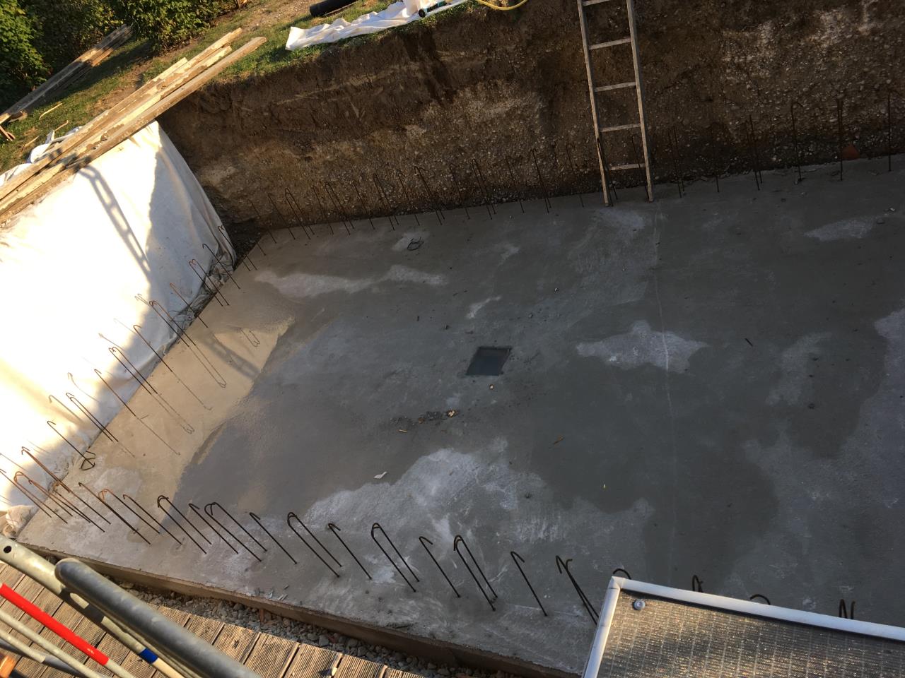

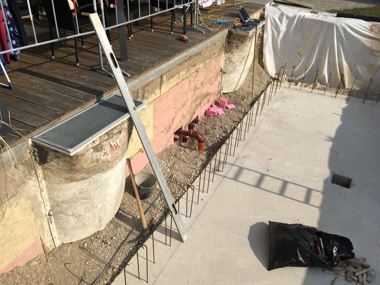

2.11.2018  (#16)
Gestern Stand wie folgt...
2018/20181102744992.jpg
Einführungen Leitungen -> Keller gebohrt und abgedichtet
2018/20181102592754.jpg
Erste Reihe angelegt, konstruktive Bewehrungen begonnen emoji
  •  hengst041
2.11.2018  (#17)
Du wirst den ablauf nicht ins Rohr bringen.
Das Teil wirst ja schon haben, versuch einmal ein Rohr anzuschießen.
Musst stemmen, aber ist ja nicht schlimm.
2.11.2018  (#18)
Ok, jetzt verstehe ich was du meinst -> Verbindung Ablauf zu Rohr
Werde ich morgen als Trockentraining mal durchexerzieren, danke für den Tip.
  •  hengst041
3.11.2018  (#19)
Weiters würde ich, wenn e schon alles offen ist eine Drainage mit Pumpenschacht machen.
Und die Rohre entweder in KG Rohr oder einfach in Drainagerohr reinziehen.

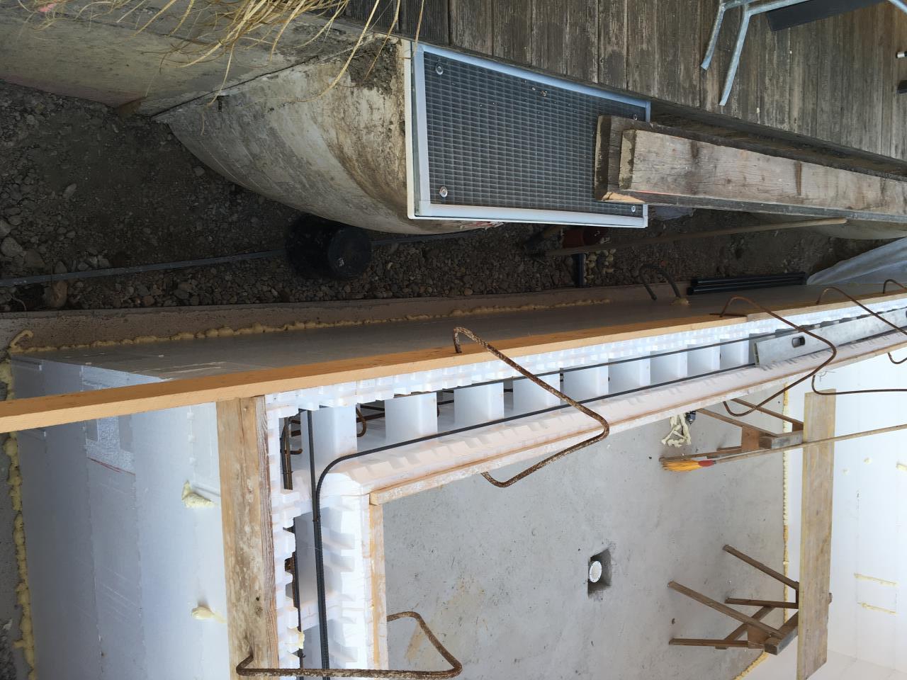

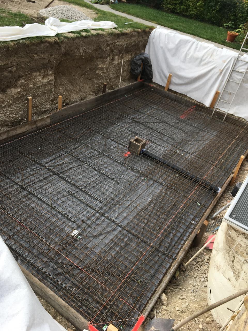

15.11.2018  (#20)
hengst041 schrieb: Du wirst den ablauf nicht ins Rohr bringen.
Bin erst heute wieder zum Arbeiten gekommen, Bodenablauf war gar kein Problem - die Aussparung 25/25cm war mehr als großzügig...
Morgen wird betoniert 😎
2018/20181115430990.jpg
2018/20181115867315.jpg
2018/2018111510528.jpg
  •  hengst041
15.11.2018  (#21)
Hätte ich nicht gedacht.
Die Rohre wären besser auf der Bodenplatte aufgehoben gewesen.
Falls am Boden noch XPS kommt, muss der Bodenablauf weiter rauf
