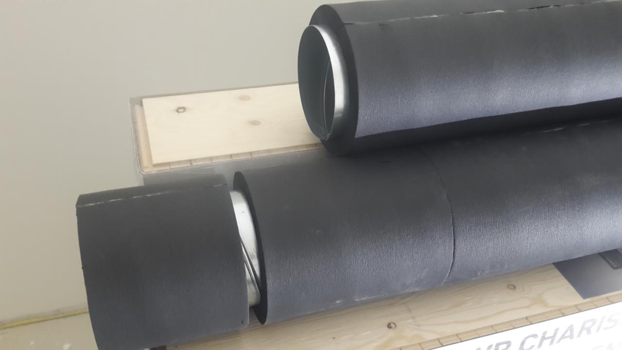

Die Außenluft- und Fortluftrohre mussten mit Armaflex gedämmt werden. Das Kleben erfordert etwas Geduld, bei den ersten Versuchen waren wir zu schnell dran, sodass die Klebestellen wieder auseinander wollten. Wenn man wirklich wartet, bis die Flächen angetrocknet sind und der Kleber keine Fäden mehr zieht funktioniert es aber recht gut. In Summe sind knappe 6 lfm zu kleben, was auch halbwegs Zeit benötigt. (Stunden von denen man nichts sieht)

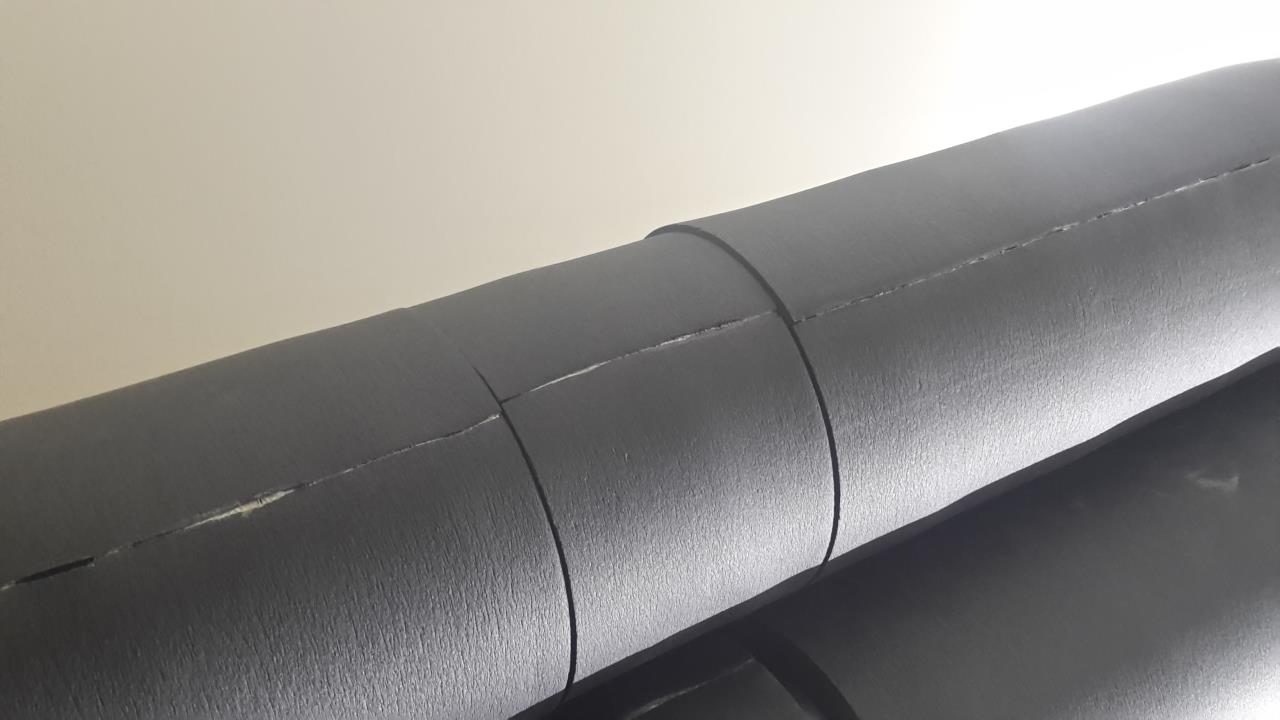

die Stöße werden noch mit einem Kautschukklebeband verklebt. Da wahrscheinlich genug auf der Rolle ist könnten wir auch noch die Klebefugen als Fleißaufgabe abdecken.
2017/20171224143325.jpg
Die Rohrschellen werden ausgespart. Unter der Schelle geht sich keine Dämmung mehr aus und man würde den Dämmstoff auch quetschen. Wenn alles am rechten Platz ist kommt noch ein Streifen über die Schelle und wird ebenfalls mit dem Kautschukband verklebt.

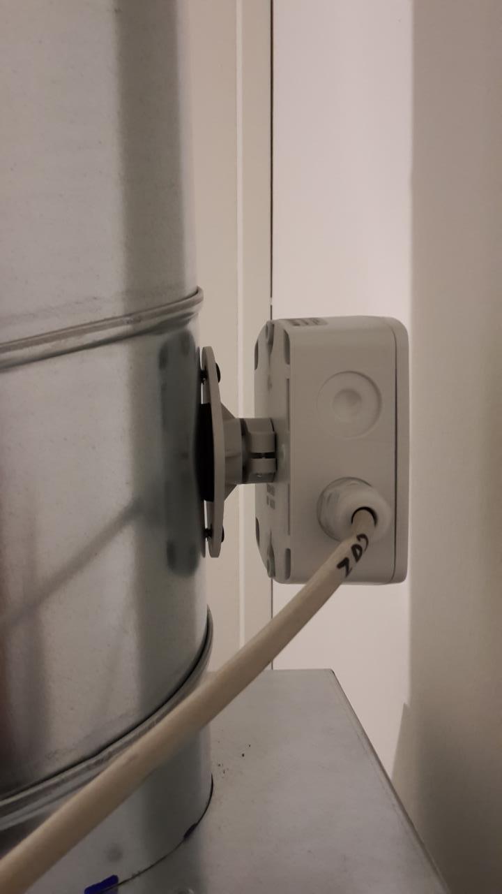

Heute wollte ich auch noch die beiden Fühler montieren. Der CO2 Fühler kommt an die Abluft, der Temperaturfühler an die Außenluft. Irgendwie sind wir aber nicht schlau aus dem Montageschema geworden. Sitzt der Flansch innen oder außen am Rohr? Für innen hätte er annähernd eine passende Krümmung. Aber stabil wird das nicht. Man soll den Flansch 2x ans Rohr andübeln, aber womit?

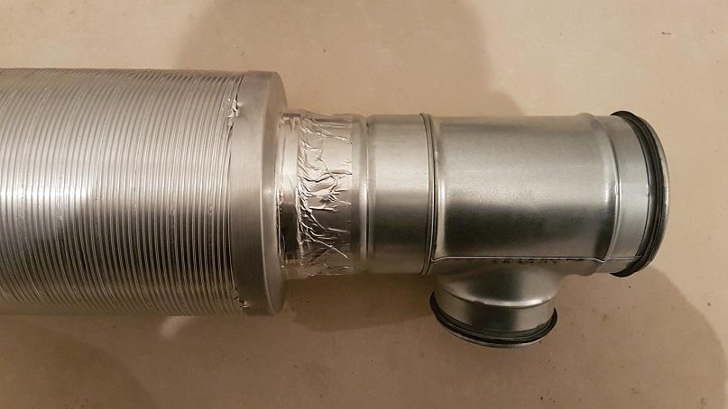

rabaum schrieb: ein kleiner Exkurs ins Nieten: Die Telefonieschalldämpfer haben keine Dichtungen, mit denen sie an das 100er Rohr angesteckt werden können. Eine kraftschlüssige Verbindung bekommt man mit den Blindnieten hin, die leitwolf mitgeliefert hat. Lohr mit 3,5 mm gebohrt, Nietzange angesetzt bis es knackt und fertig. Luftdicht wird das ganze mit Klebebandrestln für die Dampfbremse einer befreundeten Baustelle.
Bin jetzt an die selbe Stelle gelangt. Kann man dafür auch normales Panzertape nutzen? Beim Blowerdoortest hat das gute Dienste geleistet emoji
28.12.2017  (#103)
Casemodder schrieb: Kann man dafür auch normales Panzertape nutzen?
phu, ich hab mich nicht drübergetraut. Der Kleber soll schon langfristig stabil sein und dicht bleiben. Hinter der Abhängung würde ich mich da auf nichts einlassen ein wegen ein paar Euro.
  •  Casemodder
28.12.2017  (#104)
Da gehts natürlich nicht um die Kosten. Das Panzertape hätte ich da gehabt.
Dann wird der Schalldämpfereinbau auf nächstes Jahr verschoben emoji
31.12.2017  (#105)
Casemodder schrieb: Da gehts natürlich nicht um die Kosten. Das Panzertape hätte ich da gehabt.
Schon klar. Oft ist es halt verlockend, das zu nehmen, was grad da ist emoji
Hab was passendes bei der Amaz*one gefunden:
tesa Aluminiumband, selbstklebend, 10m x 50mm, silber
=> Klebemasse Acrylat, das passt.
Die Luftdichtmanschetten gehören bei mir auch noch über das Rohr geschoben und an die Wand geklebt. Schaun wir mal obs an der Wandfarbe hält. emoji
  •  brink
31.12.2017  (#106)
nur meine persönliche meinung: wennst panzertape rundums rohr klebst und sicherheitshalber mit 2 kabelbindern festmachst, wird es für ewig halten.
ich habe mit panzertape zwei ecken des geräteschalldämpfers beklebt. hält seit 1,5 jahren. zugegeben, es ist eine zugängliche stelle.

Hier noch nachgeliefert die Lösung des CO2-Sensors. Der Flansch mit der Dichtung sitzt außen am Rohr und ich habe ihn mit Schnellbauschrauben fixiert. Vorbohren war gar nicht nötig, die schneiden sich sehr schnell rein. Der Sensor wird nur mehr reingeschoben und geklemmt. Aufpassen muss man nur auf den Luftfluss (Flow mit Pfeilen ist aufgedruckt).
2018/20180101833522.jpg

rabaum schrieb: am Rohr und ich habe ihn mit Schnellbauschrauben fixiert
schrauben ins rohr emoji
das wollte ich vermeiden.
zb ist der aussentempsensor angeklebt, aber nicht verschraubt.

wegen der Schrauben, wo ist das Problem?
lt. leitwolf passt das so und in der Anleitung stehts auch so drinnnen. Nieten sind ja genau so wenig dicht, also kein Vorteil.

rabaum schrieb: wegen der Schrauben, wo ist das Problem?
nur bei eventueller reinigung. könnte was an den schrauben hängen bleiben. ich weiß, luxusproblemchen.. emoji

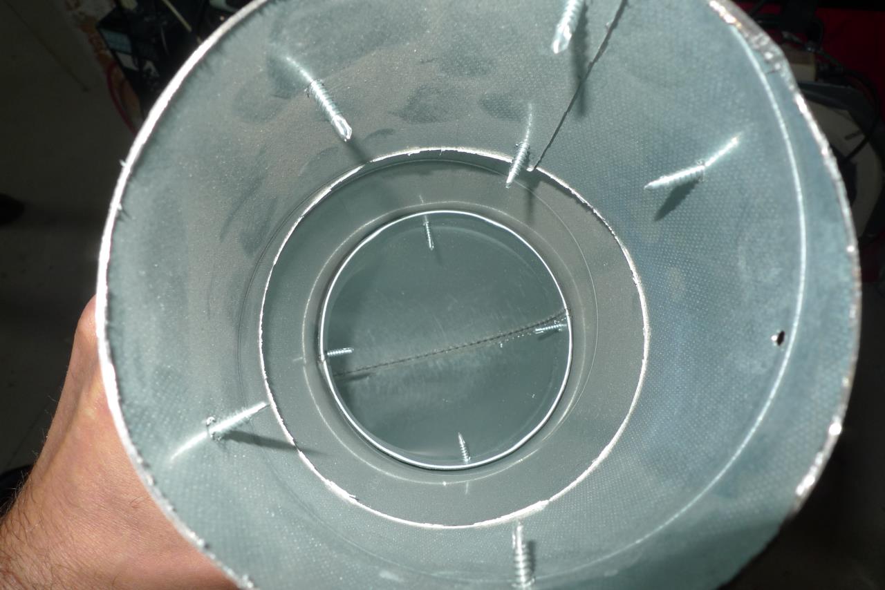

Beide Sensoren (Wand oder Rohrversion) sind eine Entwicklung der österr. Fa. E+E. Die Elektronik ist genau gleich, nur die Einbausituation verschieden. Standardeinbausituation ist die Montage in der Abluft vor dem Gerät. Alternativ kann man den Sensor so wie bei brink auch im Hauptabluftraum (Küche-Wohn-Esszimmer) anbringen. Aus meiner Erfahrung werden bei offenen Grundrissen bei Vergleich der Situierung der Sensoren kaum Unterschiede in der automatischen Steuerung der Lüftungsstufen auftreten.
Die beiden kurzen Schrauben in der Hauptleitung vor dem Gerät sind unkritisch. Problemtisch für die Reinigung sind Anlagen, wo hunderte Selbstbohrschrauben in die Rohre ragen. Leider wurde das in den letzten Jahren zum Standard in der Lüftungs-Montage.
2018/20180102990202.jpg
Ich verwende hingegen nur Nieten in minimal notwendiger Anzahl. Diese ragen nur minimal in den Querschnitt und sind abgerundet.

Die KWL KWL [Kontrollierte Wohnraumlüftung] ist jetzt auch bei mir zu 80% fertig. Das Lüftunsgerät fehlt natürlich noch aber im Bereich wo die Decken abgehängt werden bin ich zu 100% fertig.
Jetzt geht also die nicht so schöne Arbeit los - Decke abhängen.
Das Aluband war ein sehr guter Tipp! Habs zweilagig drüber geklebt.
2018/20180107794868.jpg
