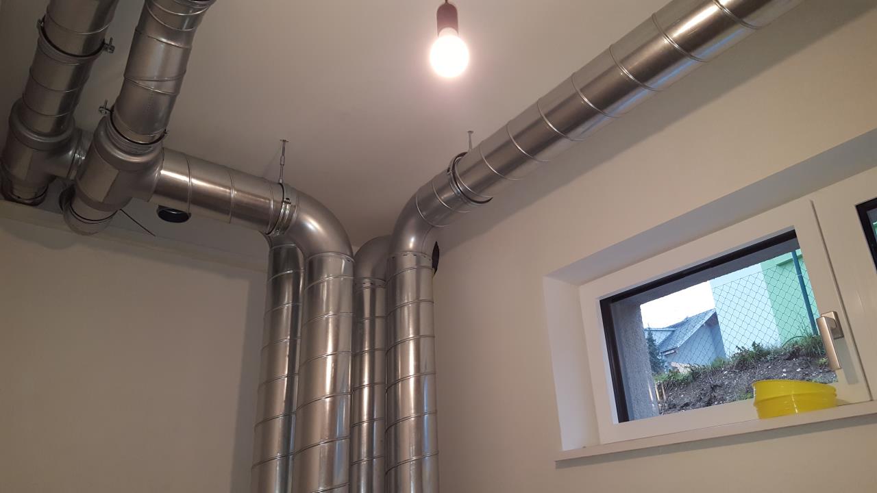

Spiroarbeiten fertiggestellt. Das Verlängern der Rohrschellenaufhängung mit Gewindestangen und Langmuttern hat auch einwandfrei funktioniert.
2017/20171119734016.jpg
Jetzt sind die Rohre noch mit Armaflex zu dämmen. Fliesenlegen. Elektrischer Anschluss. Kondensatablauf an den Kanal anhängen.

sehr schön!
bei uns war die abgehängte decke schon fix und fertig als die inbetriebnahme erfolgte.
außerdem, was soll da bei den rohren nicht in ordnung sein?
19.11.2017  (#87)
irgendwo vielleicht ein Thema mit der Dichtheit. Eine Gummilippe beleidigt/gequetscht? Die 3 Telefonieschalldämpfer sind noch zu nieten und abzukleben (dafür gibts keine Formstücke). Vielleicht sind die Bedenken auch übertrieben.

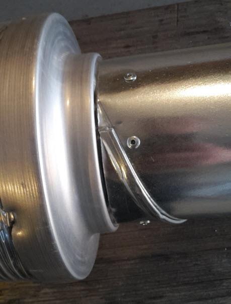

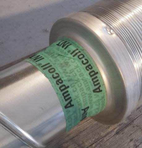

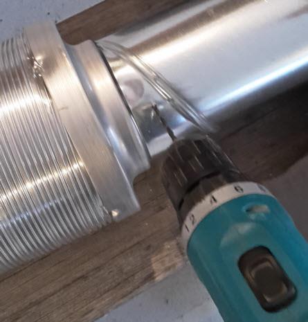

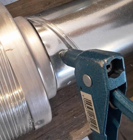

ein kleiner Exkurs ins Nieten: Die Telefonieschalldämpfer haben keine Dichtungen, mit denen sie an das 100er Rohr angesteckt werden können. Eine kraftschlüssige Verbindung bekommt man mit den Blindnieten hin, die leitwolf mitgeliefert hat. Lohr mit 3,5 mm gebohrt, Nietzange angesetzt bis es knackt und fertig. Luftdicht wird das ganze mit Klebebandrestln für die Dampfbremse einer befreundeten Baustelle.

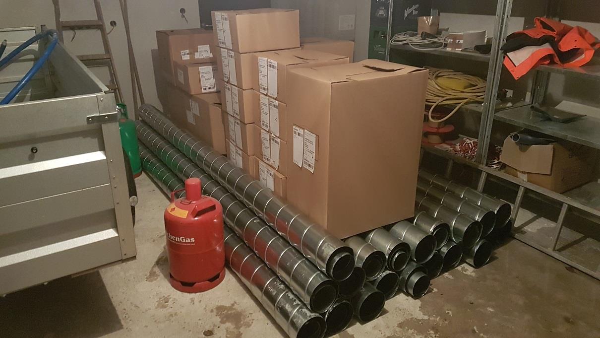

Ich hab letzte Woche auch ein bissl Material bekommen. Wenn die Combiboxen da sind gehts bei mir auch los - A schöne Arbeit fürn Advent/Weihnachtstage emoji

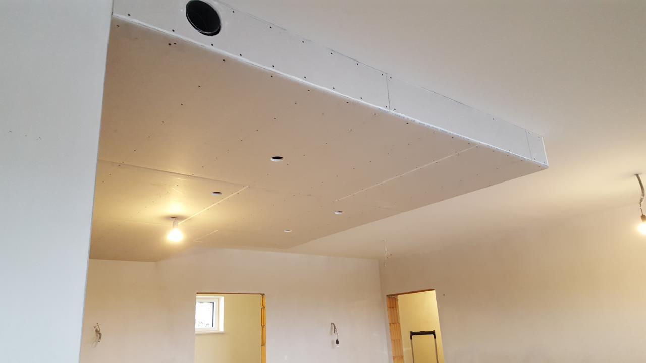

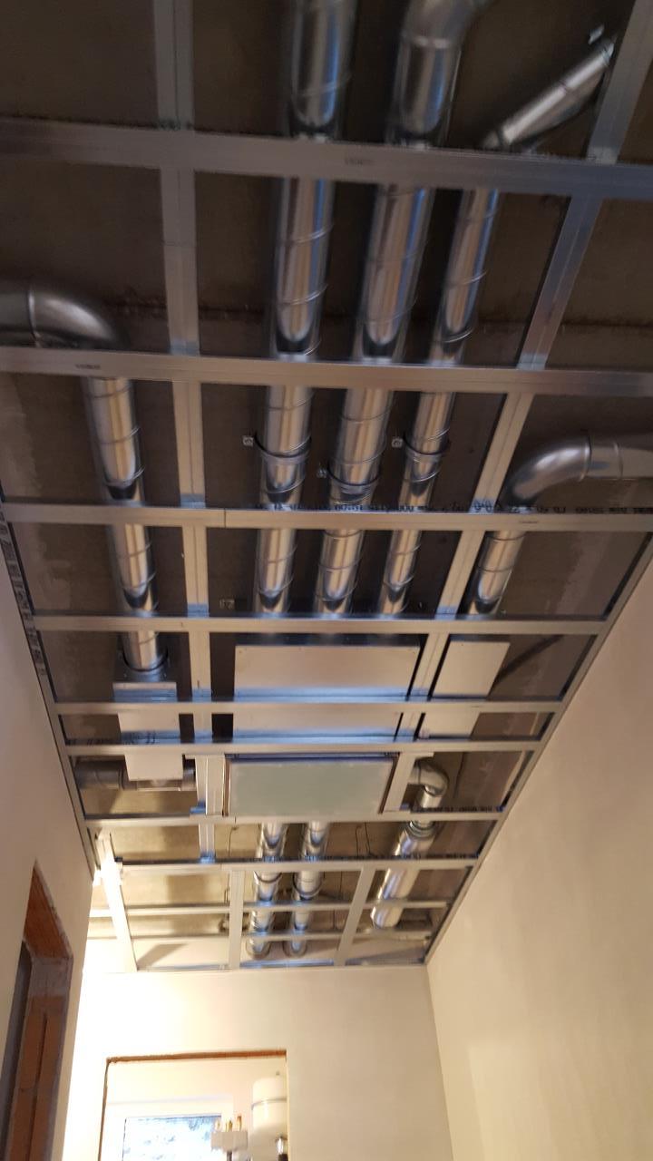

Das lange Wochende will gut genutzt werden.
Den Bereich im Gang haben wir noch nicht beplankt. Dank des knappen Unterbaus werden dort keine Einbauspots Platz haben. Wir werden stattdessen Aufbau-Spot-Würfel montiern, die der Elektriker allerdings erst verdrahten muss. Diese Woche wurden wir von ihm leider versetzt. emoji
2017/20171209192400.jpg

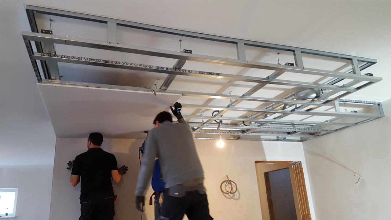

Der Küchenbereich hat ja wie bereits erwähnt eine Doppelfunktion. Verkleidung der Rohre und Ermöglichen von Einbauspots.
2017/20171209705864.jpg
Stirnseitig der Abhängung eine Zuluftöffnung für den dahinterliegenden Wohnbereich. 5x Lochbohrungen für die Spots. Die Stelle für den Dunstabzug wurde innerhalb mehrfach beplankt.

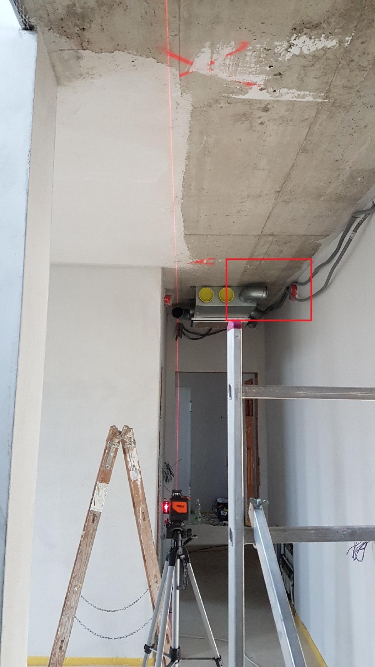

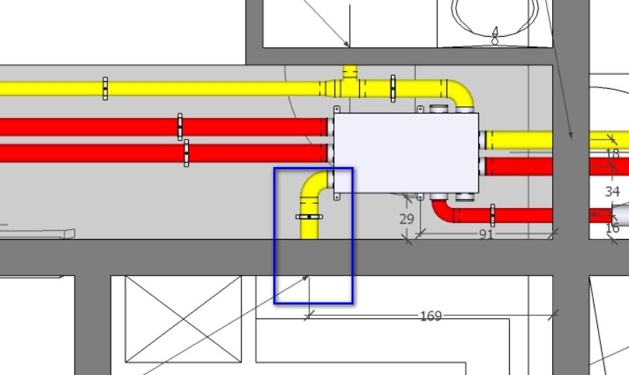

Bei mir gehts dieses WE "richtig" los. Eine Kombibox hab ich schon montiert. Ging alleine recht gut (hätte ich nicht gedacht), bin nur beim Bohren zwei mal auf Eisen gestoßen emoji .
Ich frag mich nur wie ich zum Beispiel bei der markierten Stelle den Bogen mit dem Rohrstutzen in der Wand verbinde. Ich muss da noch ein gerades Rohr und eine Muffe unterbringen. Dazu muss ich dann den Rohrstutzen soweit Richtung Raum (hinter der rechten Wand) schieben, damit ich Rohr und Muffe zwischen Bogen und Stutzen unterbringe, danach muss jemand von der anderen Seite den Stutzen wieder rüber schieben ("über die Muffe") und hoffen (oder richtig Messen), dass er dann bündig mit der Wand ist.
Tricky Tricky...oder Denkfehler?
Ich könnt auch einfach den Rohrstutzen entfernen und ein längeres gerades Rohr montieren das direkt beim Bogen anschließt, die Frage ist ob ichs durch bekomme...so könnt ichs theoretisch bei jedem Stutzen machen, dann spare ich Muffen und die Stutzen sind ein "Abfallprodukt". Aber auch nicht wirklich im Sinne des Systems.
Da ist der Einwand vom Jakub nicht so schlecht, dass man alle Komponenten schon VOR den Innenputz montieren könnte - zumindest dort wo eine abgehängt Decke kommt!

Casemodder schrieb: Ich könnt auch einfach den Rohrstutzen entfernen und ein längeres gerades Rohr montieren das direkt beim Bogen anschließt, die Frage ist ob ichs durch bekomme
ja. die stutze ist ja von randdämmstreifen umgeben, sollte also gut beweglich sein. wenn du mit dem neuen stück den alten rohrstutzen rausschiebst, hast gewonnen. (also nicht den alten stutzen zuerst rausnehmen, sondern "mitnehmen") das neue, längere stück kannst aussen mit gleitmittel ein wenig vorschmieren.
auf der ausgehende seite nur den randdämmstreifen "sichern", sodass der stutzen ihn nicht mitnimmt.

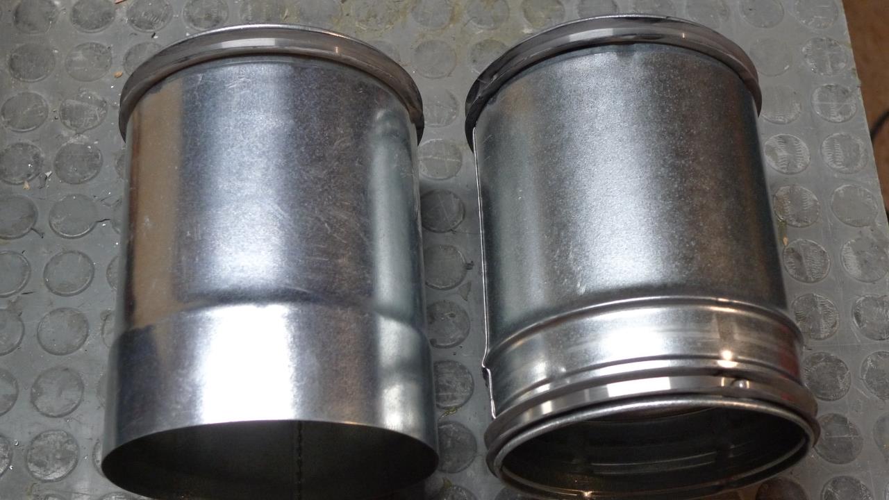

13.12.2017  (#98)
Für die variable Längenanpassung eignen sich am besten Schiebemuffe bzw. Schiebenippel. Davon sollten je zwei bei der Lieferung dabei sein. Nur wenn die Verlängerung weniger als 4 cm sein soll, muss man ein neues Rohrstück zuschneiden und den Stutzen ersetzen.

brink schrieb: also nicht den alten stutzen zuerst rausnehmen, sondern "mitnehmen"
Sogar das ist kein Problem. Habe ein paar mal ein Rohr reingeschoben, als das andere schon heraußen war. Vorsichtig ansetzen und dann wie eine Schraube drehen, die Stege vom Spirorohr wirken wie ein Gewinde.

Also der Stutzen ging beim besten Willen nicht mehr raus. War aber trotzdem kein Problem mit dem Schiebenippel emoji

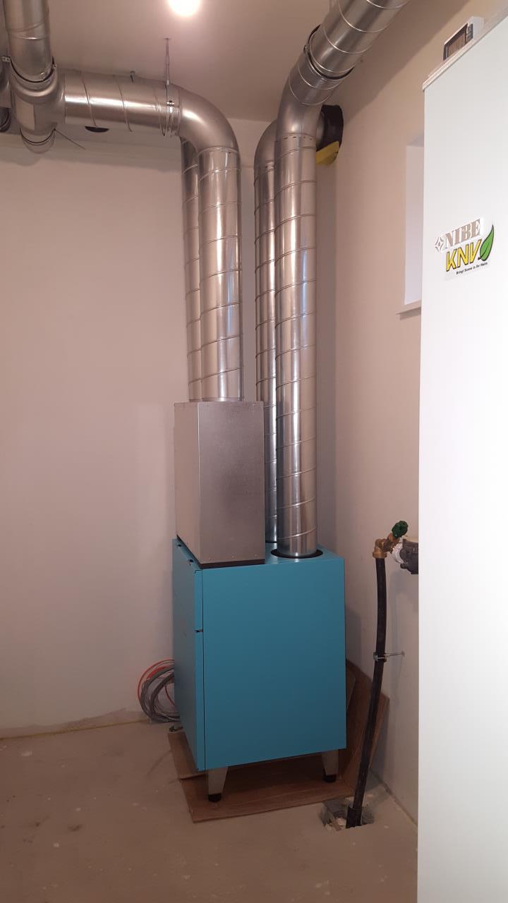

Nun ist der Technikraum endlich fertig zur finalen Aufstellung der Lüftung.
Die Außenluft- und Fortluftrohre mussten mit Armaflex gedämmt werden. Das Kleben erfordert etwas Geduld, bei den ersten Versuchen waren wir zu schnell dran, sodass die Klebestellen wieder auseinander wollten. Wenn man wirklich wartet, bis die Flächen angetrocknet sind und der Kleber keine Fäden mehr zieht funktioniert es aber recht gut. In Summe sind knappe 6 lfm zu kleben, was auch halbwegs Zeit benötigt. (Stunden von denen man nichts sieht)
2017/2017122450799.jpg
die Stöße werden noch mit einem Kautschukklebeband verklebt. Da wahrscheinlich genug auf der Rolle ist könnten wir auch noch die Klebefugen als Fleißaufgabe abdecken.
2017/20171224143325.jpg
Die Rohrschellen werden ausgespart. Unter der Schelle geht sich keine Dämmung mehr aus und man würde den Dämmstoff auch quetschen. Wenn alles am rechten Platz ist kommt noch ein Streifen über die Schelle und wird ebenfalls mit dem Kautschukband verklebt.
Heute wollte ich auch noch die beiden Fühler montieren. Der CO2 Fühler kommt an die Abluft, der Temperaturfühler an die Außenluft. Irgendwie sind wir aber nicht schlau aus dem Montageschema geworden. Sitzt der Flansch innen oder außen am Rohr? Für innen hätte er annähernd eine passende Krümmung. Aber stabil wird das nicht. Man soll den Flansch 2x ans Rohr andübeln, aber womit?
Das sind aber nur mehr Kleinigkeiten die man sicher in ein paar Minuten hat. Alles in allem kann man sagen, wir sind fertig zur Inbetriebnahme durch leitwolf.
